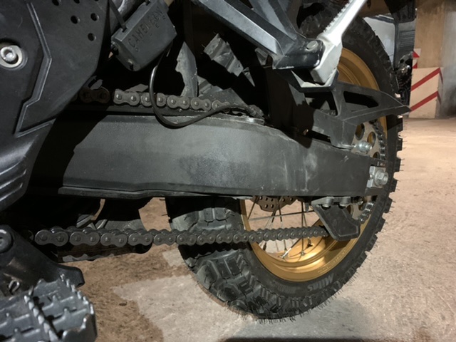

Sinon, entre-temps, j’ai pu débrancher la prise. Il faut bien sortir la partie femelle à gauche de la moto, d’après ton premier tuto ?
La gaine qui longe le démarreur est celle qui mène à cette prise , à rien d’autre ? On peut tirer dessus pour la faire venir, en orientant la prise ?

Je répond à mes questions. Pour sortir cette prise de la gauche de la moto, il a été beaucoup plus facile de sortir la batterie, de faire levier avec un tournevis sur la boîte en plastique qui contenait la batterie, et de tirer simplement, sans effort sur le câble pour sortir la prise femelle. Pas eu besoin de pince à ce stade.

Re: Calibreur de vitesse Speedohealer V4
Comme tu as mis une couronne de plus grand diamètre, la chaîne pourrait frotter sur le bas du guide chaîne(1ère photo).
- Messages : 7405
- A remercié : 40 fois
- A été remercié : 42 fois
Tu veux parler du patin de chaîne côté cadre ?Djj68 a écrit : 05 avr. 2020, 20:18 Comme tu as mis une couronne de plus grand diamètre, la chaîne pourrait frotter sur le bas du guide chaîne(1ère photo).
Parce que le guide chaîne c'est juste une plaque latérale sur cette photo.
Ah ben là, je me sens plus compris. Effectivement, sur la 2016, c’est juste une plaque. Il n’y a rien qui peut frotter en bas, sous le bras oscillant.Marcopolo a écrit : 05 avr. 2020, 20:24Tu veux parler du patin de chaîne côté cadre ?Djj68 a écrit : 05 avr. 2020, 20:18 Comme tu as mis une couronne de plus grand diamètre, la chaîne pourrait frotter sur le bas du guide chaîne(1ère photo).
