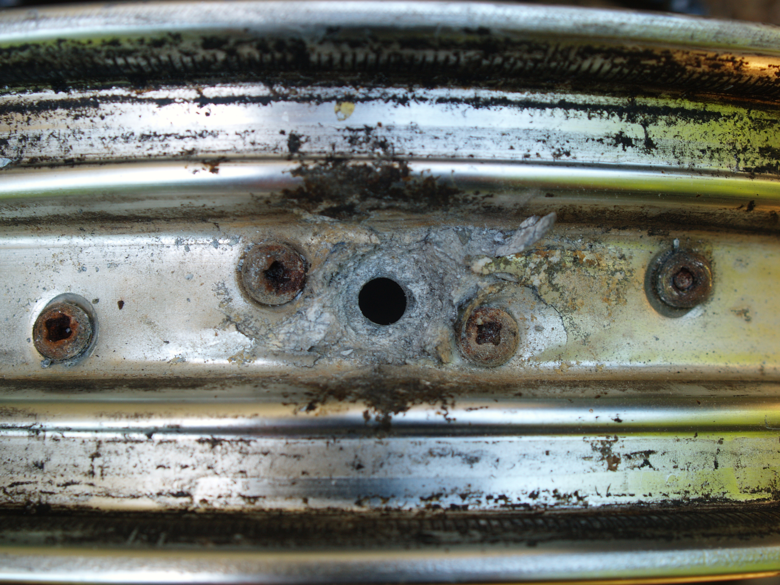

Roues passées en tubeless avant hier . Même l'avant ! Oui je sais pas de machin pour tenir le pneu à basse pression . Ça fait quatre ans et 35000km que je roule comme ça ...
Je n'ai connu qu'une seule crevaison, à l'arrière ; j'ai retrouvé le pneu dégonflé dans la semaine . C'est l'incontournable avantage du tubeless, perte très lente ce qui relativise énormément la présence ou non du hump.
De toutes façons, j'ai monté en même temps le TPMS de TecnoGlobe. Surveillance de la pression et température des pneus.
L'arrière est très facile, le fond de jante fait juste la largeur de l'adhésif http://www.conrad.fr/ce/fr/product/5459 ... s?ref=list .
Un produit prévu pour l'étanchéité en général , mais par pour les jantes en particulier .
Pour l'avant , faut jouer du cutter pour couvrir juste le fond de la jante. J'ai utilisé des valves en métal ( à cause des capteurs TecnoGlobe) ; à l'arrière ça va très bien, en revanche , l'arrondi prononcé de la jante avant oblige à doubler l'épaisseur du scotch. C'est plus facile avec une valve standard en caoutchouc ( trou 11,5mm) .
Comme écrit plus haut , ça fait un certain temps que je pratique la chose et je ne suis pas l'inventeur. J'en connais qui ont fait la même modif sans soucis .
Je n'encourage personne à le faire, à chacun de juger ou non de la pertinence de la chose. Tout comme je remercie ceux qui seraient tentés de me dire que je suis complétement inconscient, fou à lier et en grand danger de passer leur chemin.
Mais je suis OK , en privé, pour ceux que ça interpelle positivement...

Quasimoto a écrit :Roues passées en tubeless avant hier . Même l'avant ! Oui je sais pas de machin pour tenir le pneu à basse pression . Ça fait quatre ans et 35000km que je roule comme ça ...

non ca marche sur des jantes comme ca c'est ce que j'ai sur ma RD04, pas pour étancher directement (même si j'ai testé au debut ca doit el faire si la suite est faite bien proprement )
mais plus pour faire un fond de jante totalement étanche pour pas que l'humidité y retourne
il faut jsute bien poncé les couches + virer l'alumine entre couche
+ neutraliser et mettre une barbouille de vernis + tu remet le scotch 3M (je roule plus qu'avec ça) et bingo t'es pénard
mes jantes n'ont plus du tout bougé
