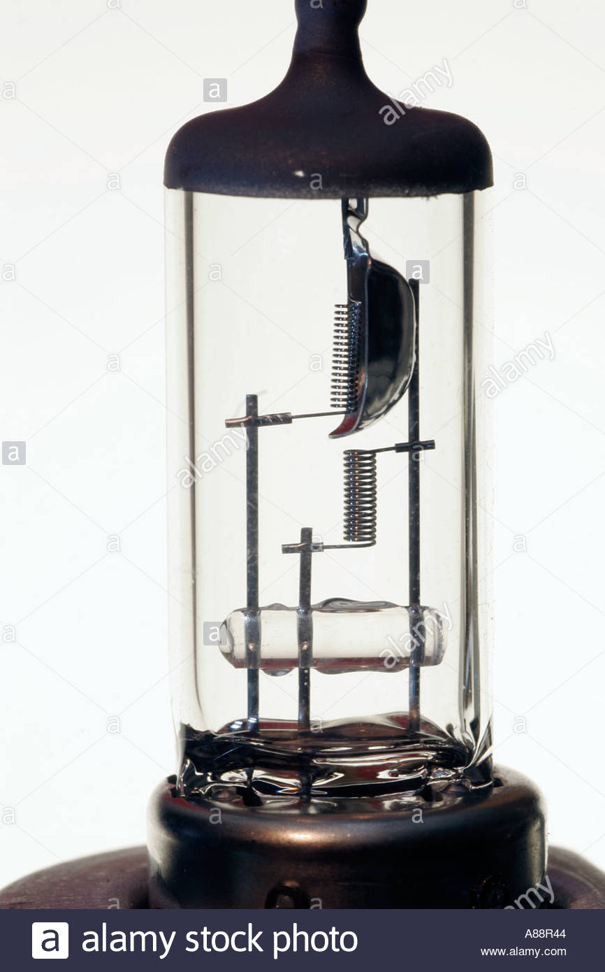

J'ai installé des LED H4 sur ma RD03 en utilisant des optiques de RD07a. Et j'ai apporté avec moi un jeu d'ampoules LED pour la RD07a que je viens d'acheter. Dans les deux cas, ce sont des optiques d'origine. Cependant, il faut faire attention à la configuration des pastilles de LED sur l'ampoule. La moitié des ampoules LED H4 trouvées sur eBay ne devraient même pas être proposées tellement la configuration est erronée. Il suffit de comparer la disposition des filaments d'une ampoule H4 standard, et la configuration d'une ampoule au LED pour comprendre.
Le filament des codes est placé plus en avant et n'éclaire que vers le haut pour éviter d'éblouir. 180° théoriquement.
Le filament des plein feux est décalé et éclaire sur 360°
Comparer cette configuration avec bien des ampoules H4 à led... ;-)
