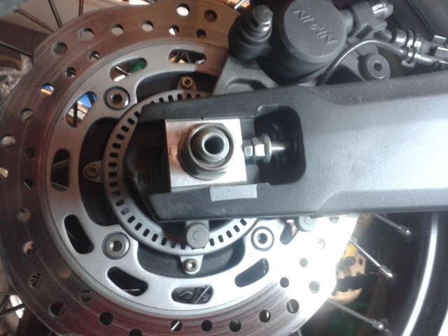

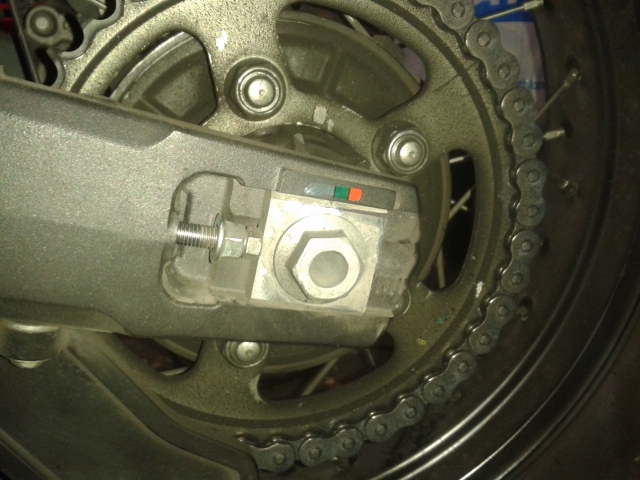

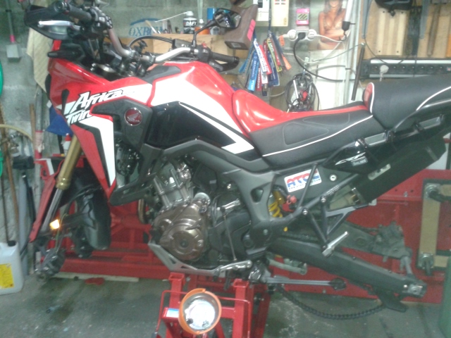

ça y est mes pneus d'origines sont au bout, j'ai démonté les roues pour les apporter et faire monter les conti trail attack 2.
J'en ai profité pour faire qq photos et relevé les "astuces" pour les prochains candidats au démontage.
1- le système de tension de la chaines est un peu chiant au démontage mais je le trouve plutot précis
2- pas de repères de tensions le bras droit : j'ai mis un sticker pour y remédier

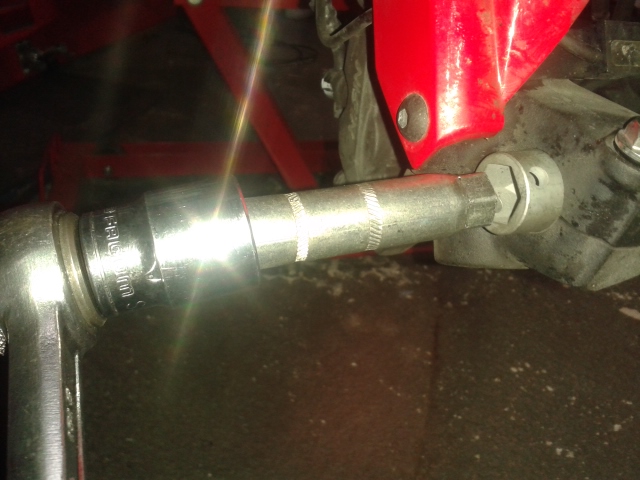

3- pour l'axe avant il faut une clé alen de 15 (pensez à un vieille clé à bougie) uniquement pour extraire l'axe.

t'as pas besoin de cle allen de 15 pour la roue avant
tu desserre d'abord l'ecrou a droite ( qd tu es face a la moto ) , puis tu desserres les fourreaux de fourche , tu pousses avec la main l'axe et c'est sorti ..

Exact !

Pour les repères d'alignements sur la partie droite du bras oscillant, il y a des marques sur la partie plate et large derrière la pièce en alu carrée. ;)

Tu veux dire dans la gorge ? si oui j'avais pas vu
MErci

C'est ça mais c'est quand même mieux avec les termes techniques que mes mots :D :D

Des roues j'en ai démonté et c'est le système de tension le moins pratique à mon gout

je pense que tu as tord c'est mieux que de tirer la roue ....
pour bien faire au serrage de l'ecrou de l'axe de roue on tire sur le brin de la chaine histoire de " tirer " la roue contre les butees de tendeurs ( si tu es seul tu mets une cale entre chaine et couronne )

un petit bout de bois par exemple, histoire que la chaine tire bien la roue contre les butees

pas besoin de toucher au réglage de tension de chaine pour enlever la roue ;)
Je reste comme Cyrille, je préférais le réglage des RD :P

ca on est d'accord on enleve l'axe on touche pas aux réglages
qd au système de tension : je dirais que si en moto GP ils utilisent ce système c'est que c'est surement mieux ... §siffle
