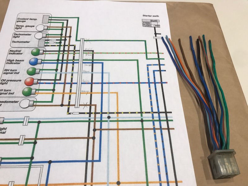

Lom2lyon a écrit :
TiTi a écrit :Tu as le schéma électrique en couleurs du Haynes ? Si non quelle année ta chose ? (pas envie de chercher !)
TiTi, question : sur le schéma couleur, l'indicateur de pression d'huile et de neutre n'ont pas le même fil de masse que les autres. En effet, il est noir, alors que pour les autres indicateurs, il est vert.
Sur mon compteur Koso, je n'ai bien entendu qu'une masse (noir).
Puis-je "fusionner" le noir et le vert en entrée du Koso ?
Surtout pas fusionner !
Ces 2 témoins sont alimentés par le "+12V" (fil noir) et leur masse est faite par la sonde de pression/le contacteur PM !!
Les autres témoins sont classiques avec un "-" "permanent" et un "+" sur commande.

Non, TiTi a compris : pour moi, le noir de la T@ était une masse, et le vert aussi. Aussi, j'ai demandé si je pouvais les fusionner. Pfiouuuu, heureusement que je ne l'ai pas fait §chaud
Le noir (sur faisceau T@ -> neutre et huile) est donc un + après contact ?
T'as pas bien lu mon post!! :P :P
Chez Honda:
- Noir: + après contact
- Vert: masse
- Marron: + après éclairage

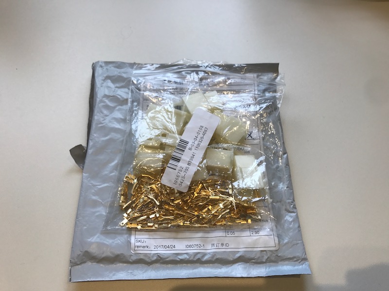

Alors, aujourd'hui, devinez : encore un colis !
Depuis le temps que je l'attendais, il arrive à point nommer : le lendemain du compteur...
Bon et bien je vais pouvoir bidouiller aujourd'hui ! Chouette §tictic

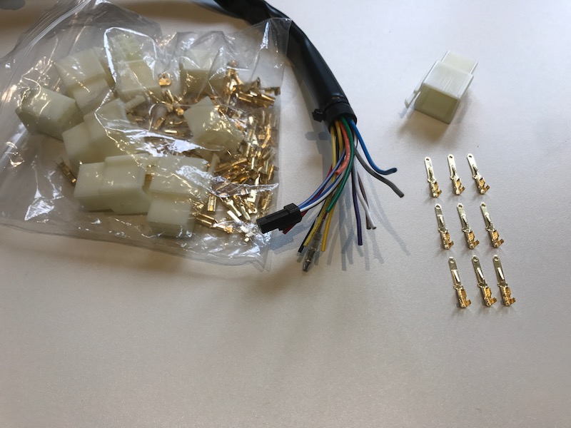

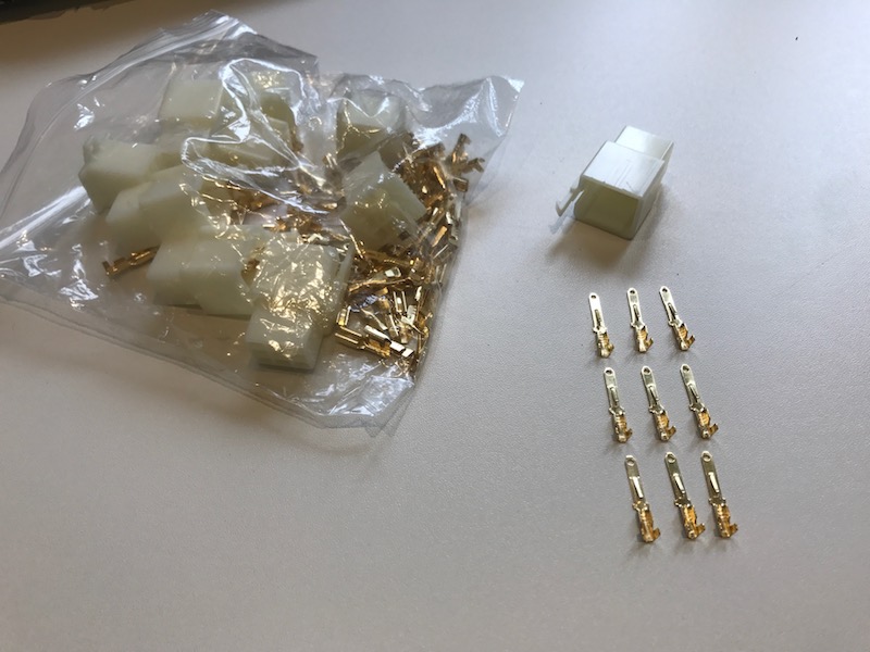

Je n'ai besoin que d'une fiche à 9 broche : la mâle...
Du coup, j'ai pas envie de sertir les fils du compteur sur la fiche, car je ne vais pas me servir de tous les fils §non

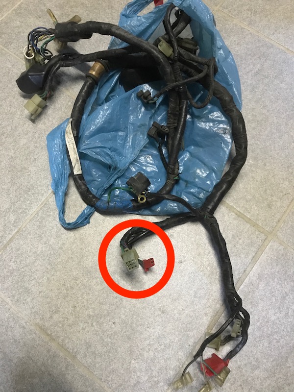

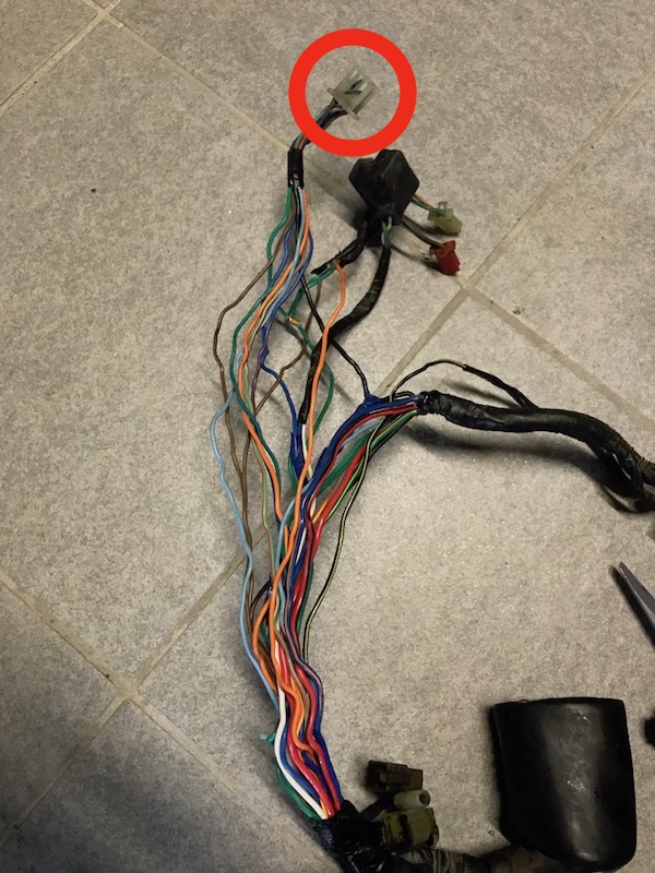

Je décide donc d'aller récupérer une fiche dans un faisceau qui traîne dans mon garage. Vous allez comprendre pourquoi...
Je vire le scotch et autre merdouille qui entoure les fils. Dudiu, y'a une de ces épaisseur §ouch
Bref, c'est déjà mieux là...
Et couïc : on coupe !

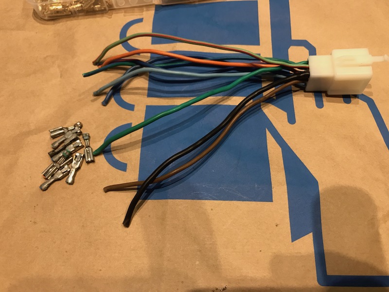

Après un petit coup de chifonnette magique, voilà de quoi travailler proprement §kna
Et oui, j'ai récupéré d'un autre faisceau pour avoir les bonnes couleurs de câbles !

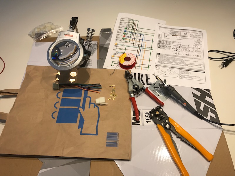

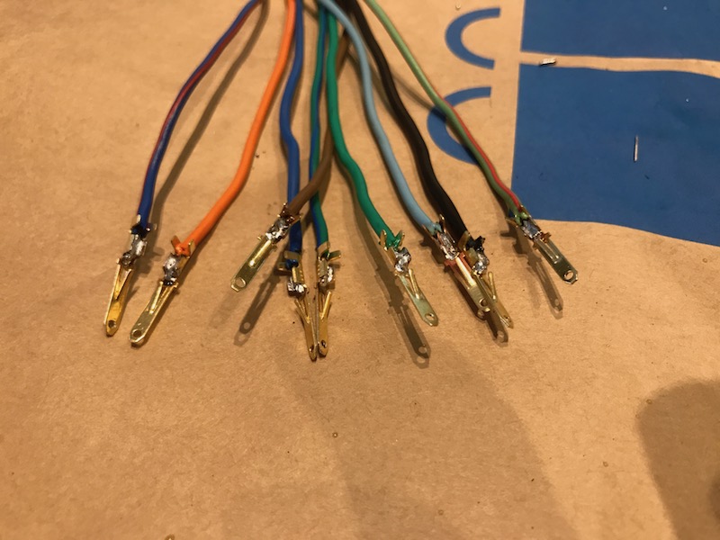

Alors ni une ni deux, je prépare le plan de travail (de cuisine :lol: ). Pince à dénuder, pince à sertir, fer à souder, 3ème main... CHECK !

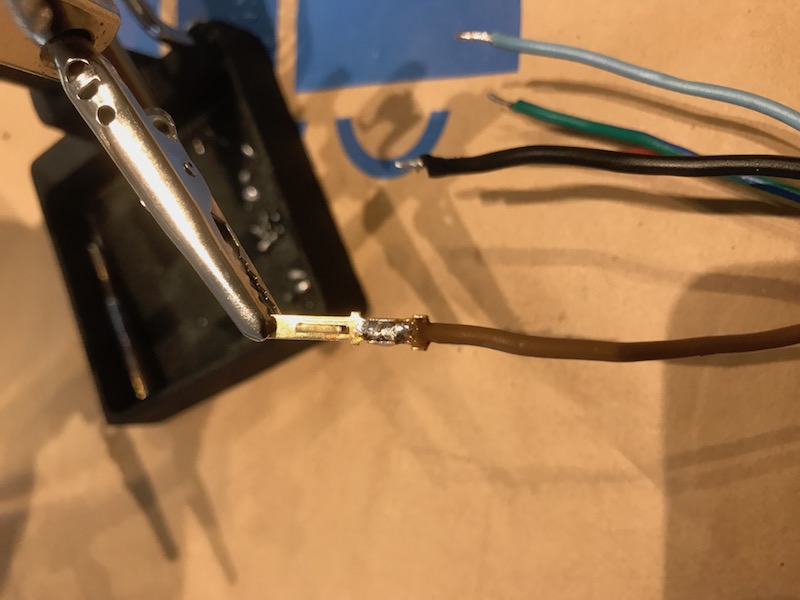

On commence à dénuder les bouts, disons 3 millimètres...
Puis on étame...
Et on soude sur les broches mâles de la fiche à 9 broches...
Voilà, les 9 fils sont fait !

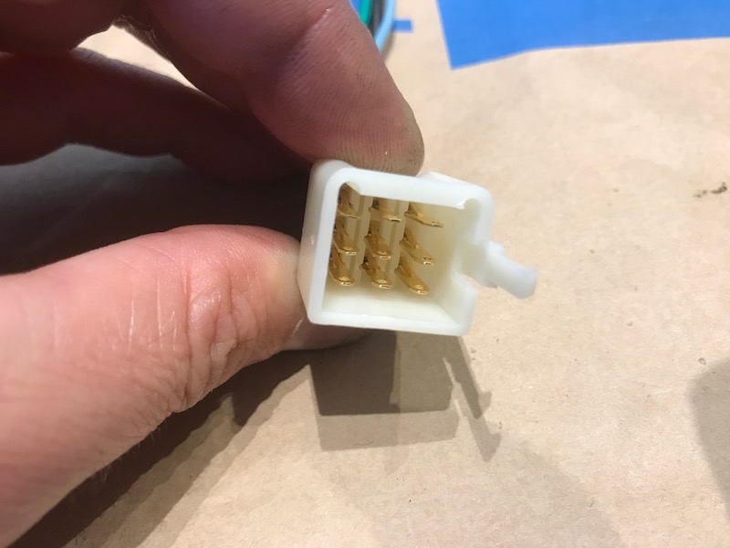

Allez, on enquille dans la fiche... Mmmmm, pas mal ! §aime
Bien sûr, voilà l'intérêt d'avoir coupé avec la fiche dans l'ancien faisceau... Facile de repérer les emplacement : c'est en face, c'est symétrique !

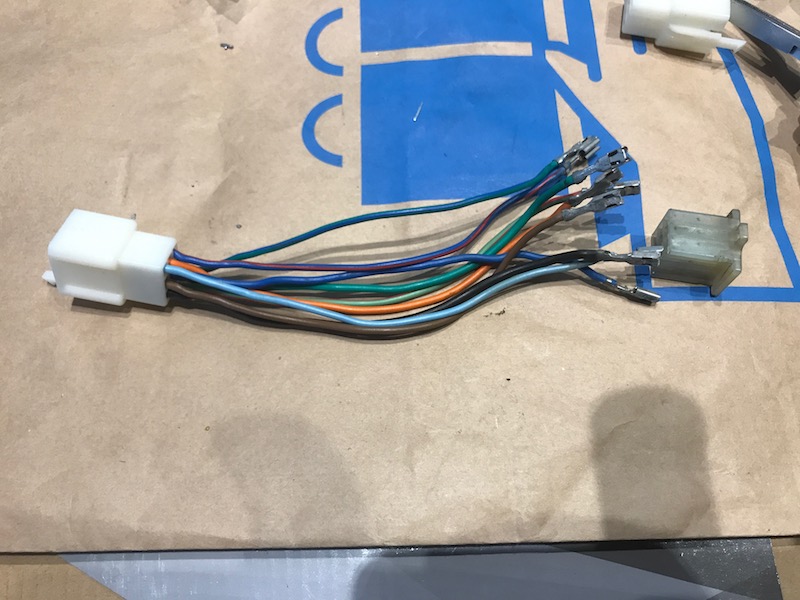

Bon et bien maintenant que tout est bien en place, je vire les broches de l'autre fiche. Je ne sais pas pourquoi que me suis fait ch §censure er à faire ça, mais bon... §clown
Ben oui, viré les broches, pour les couper ! Bon, au moins, c'est coupé propre :mrgreen:

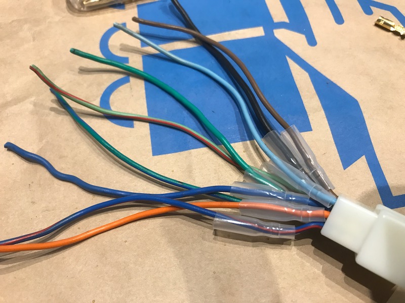

Maintenant, je sors les autres fiches : les "bullet". Je présente le compteur. Vous commencer à piger le truc ? ;)
(150.65 Kio) Téléchargé 464 fois
Alors avant toute chose, ne pas oublier de mettre les bitonios en plastique !
Je met donc les "bullet" femelles du côté du faisceau...

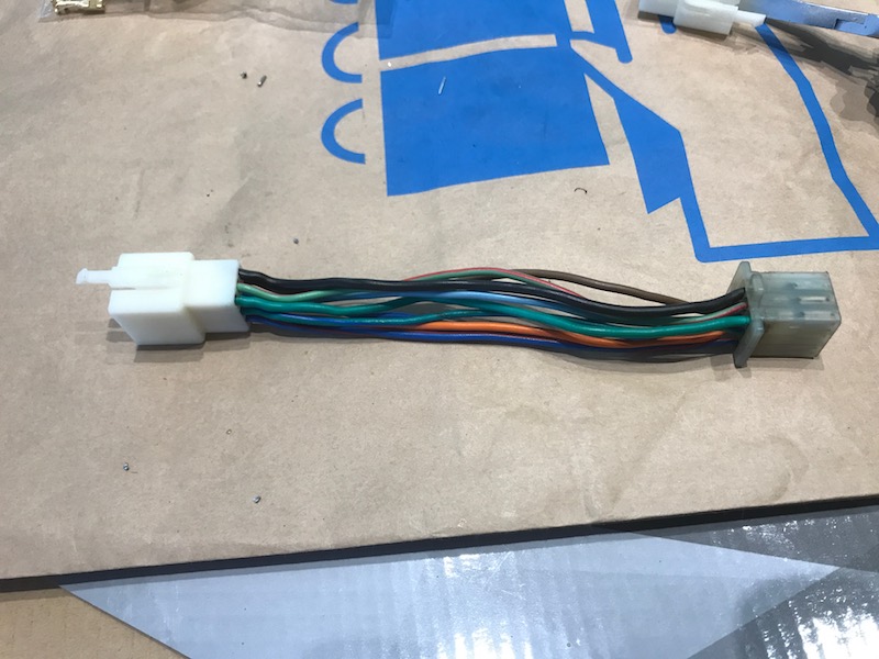

Alors une fois que les "bullet" femelles sont toutes mises avec le plastoc, voici ce que ça donne côté faisceau...
Je fais pareil côté compteur, en soudant cette fois-ci les "bullet" mâles...
Je raccorde ce qui doit être raccordé au faisceau. Quasiment tout, sauf 2 fils du compteur : le + permanent, et le câble du compte tour (RPM)

Je me demande juste pourquoi ne pas avoir soudé les fils du connecteur rapporté à ceux du compteur avec une petite gaine thermorétractable, c'est plus fiable dans le temps qu'une accumulation de "bullets". Pense juste à gaver tout ça de graisse silicone pour les protéger de la corrosion.
J'ai fait comme ça par souci de réversibilité : je n'avais pas envie de flinguer le faisceau. Et si toutefois le compteur devait aller sur une autre machine, je pourrais "switcher" facilement.
Dans cette optique alors OK !
