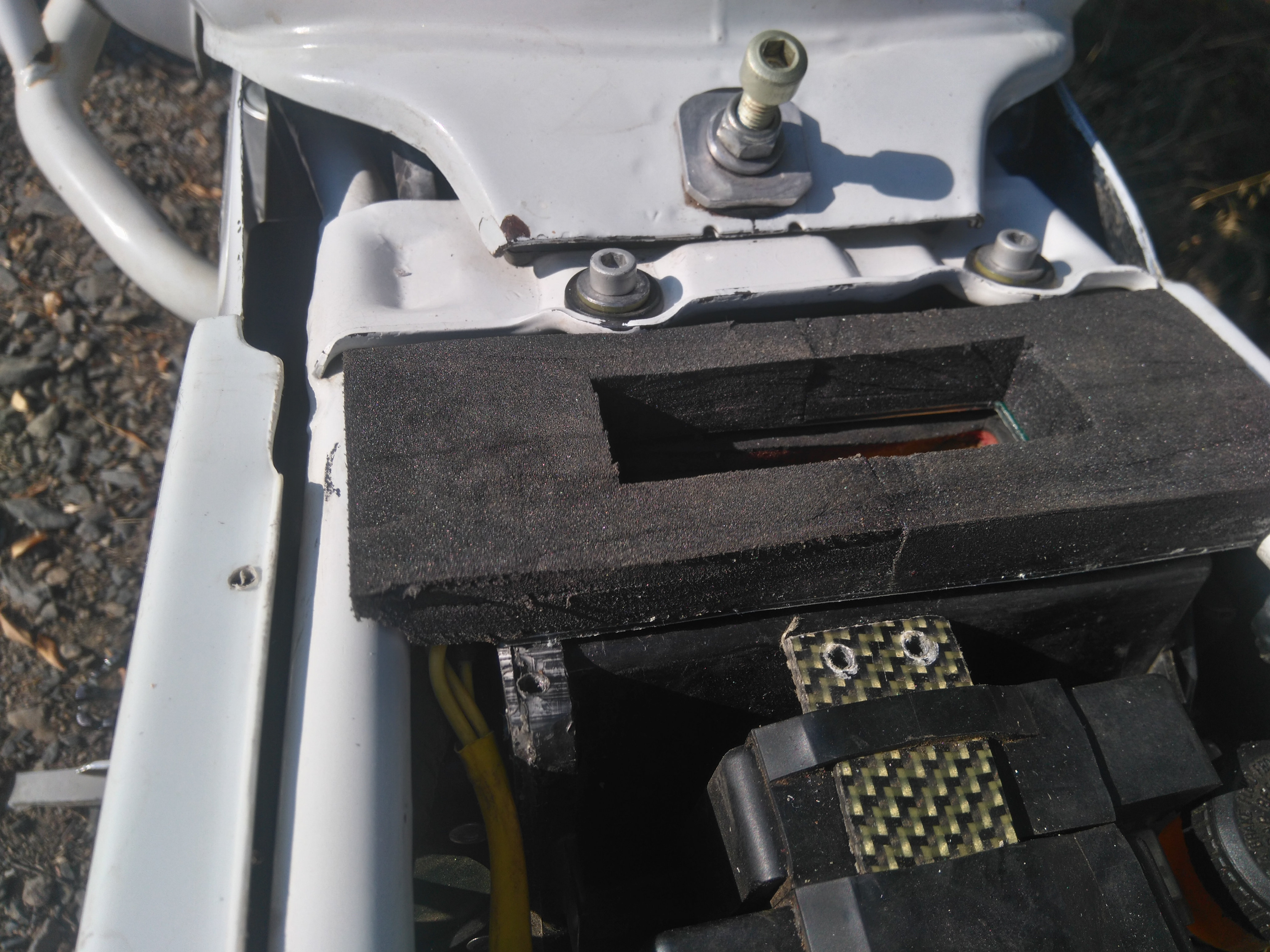

#709 Message par Merzouga1965 » 13 oct. 2017, 18:27

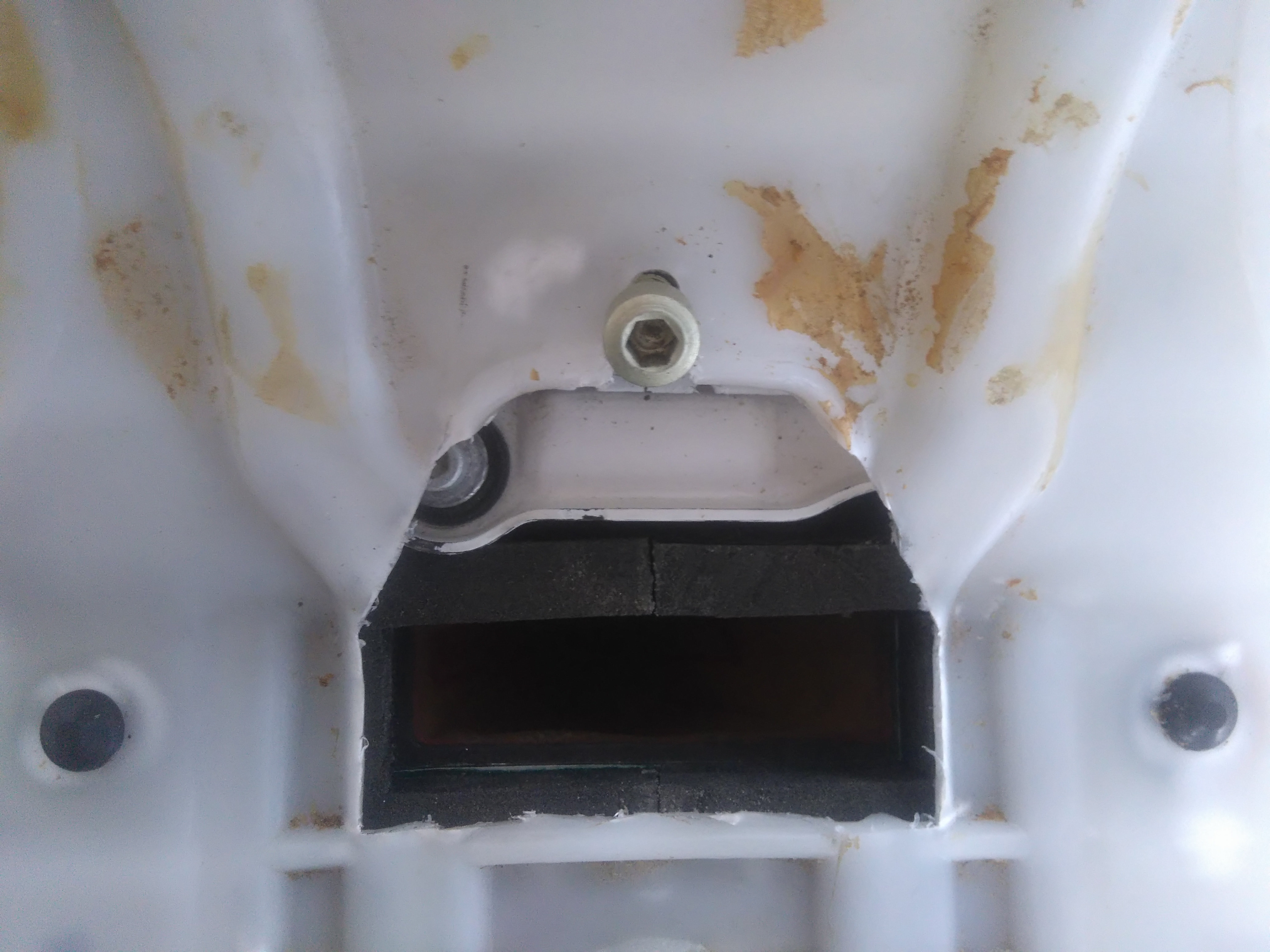

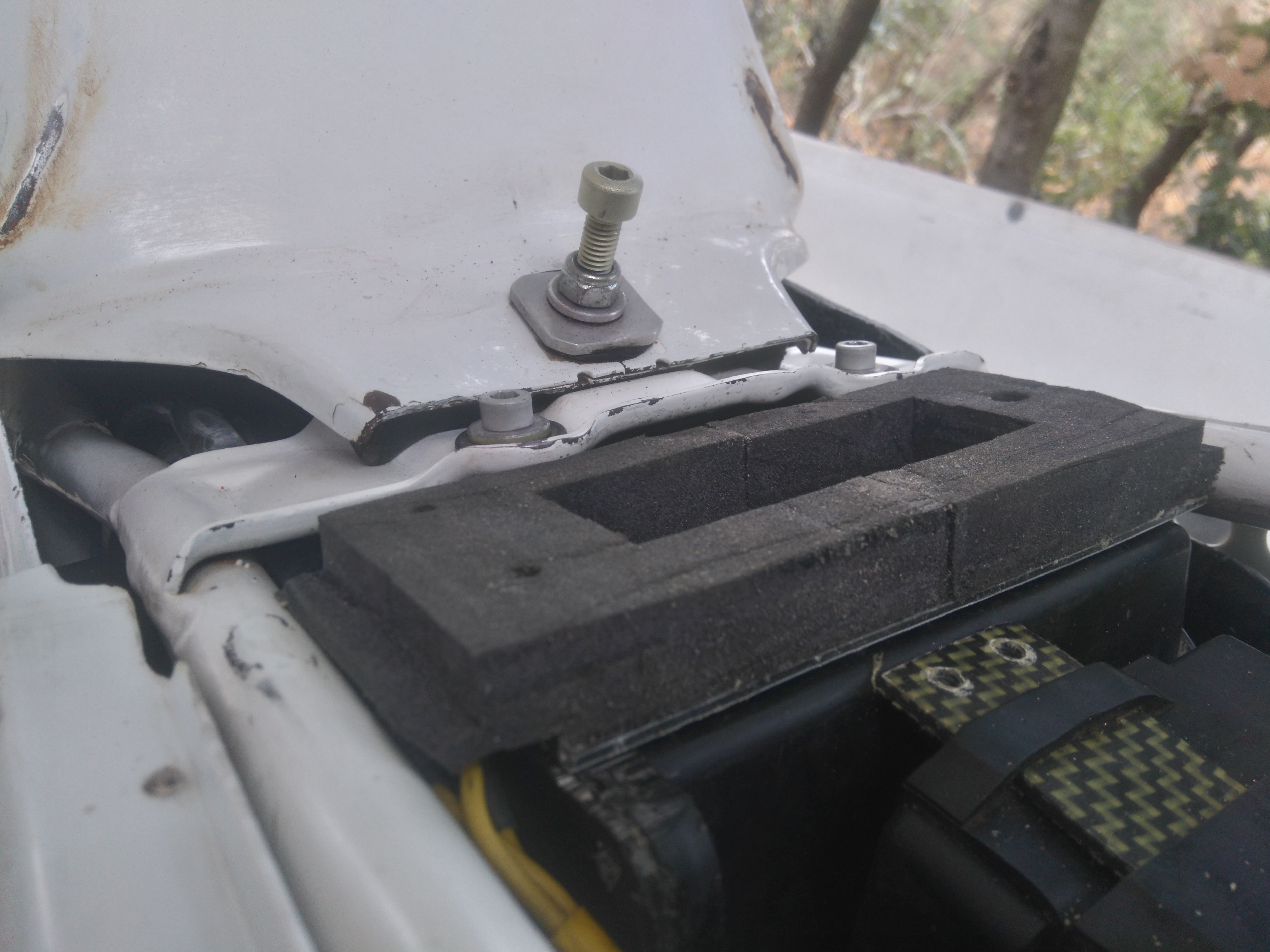

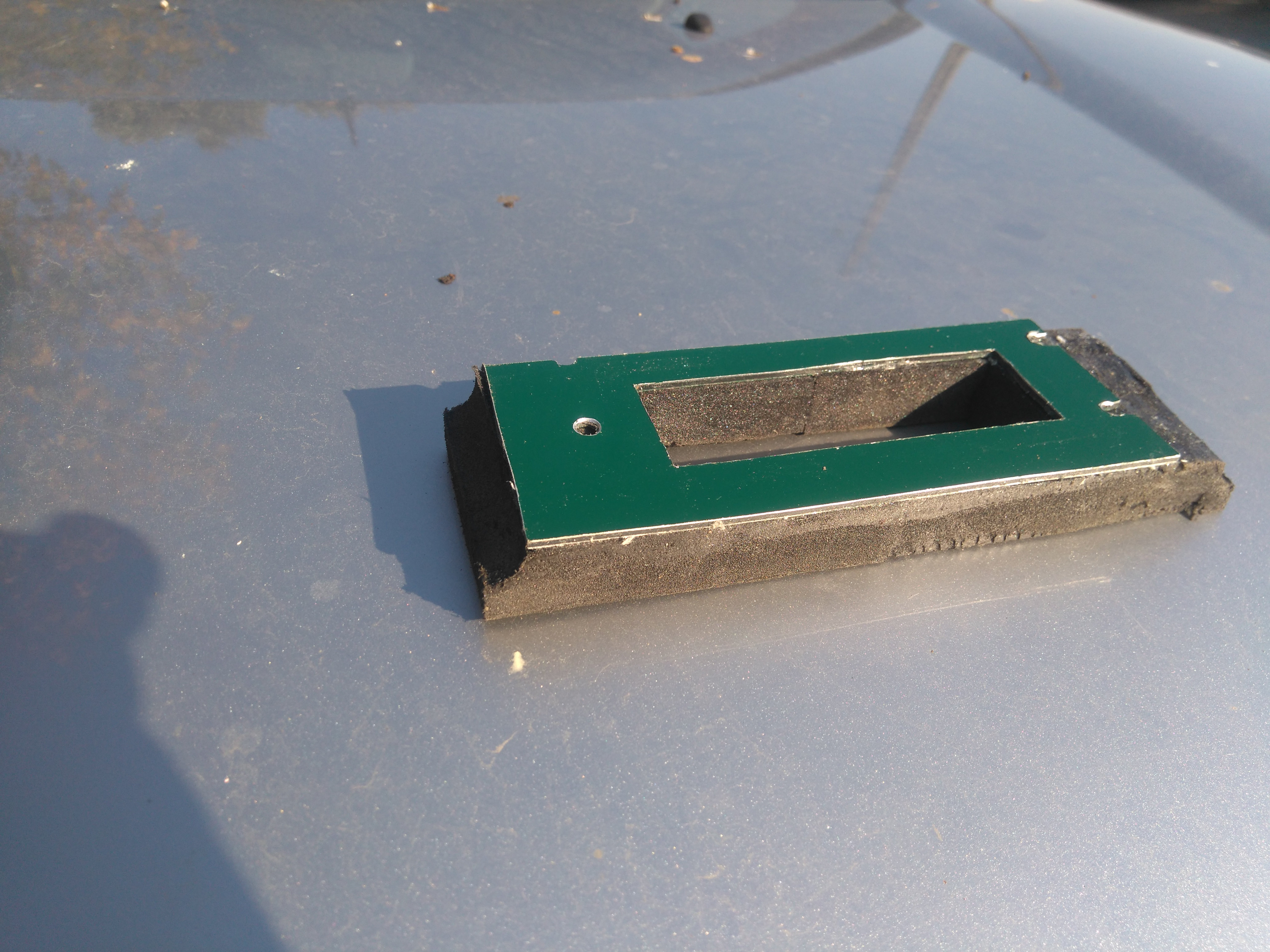

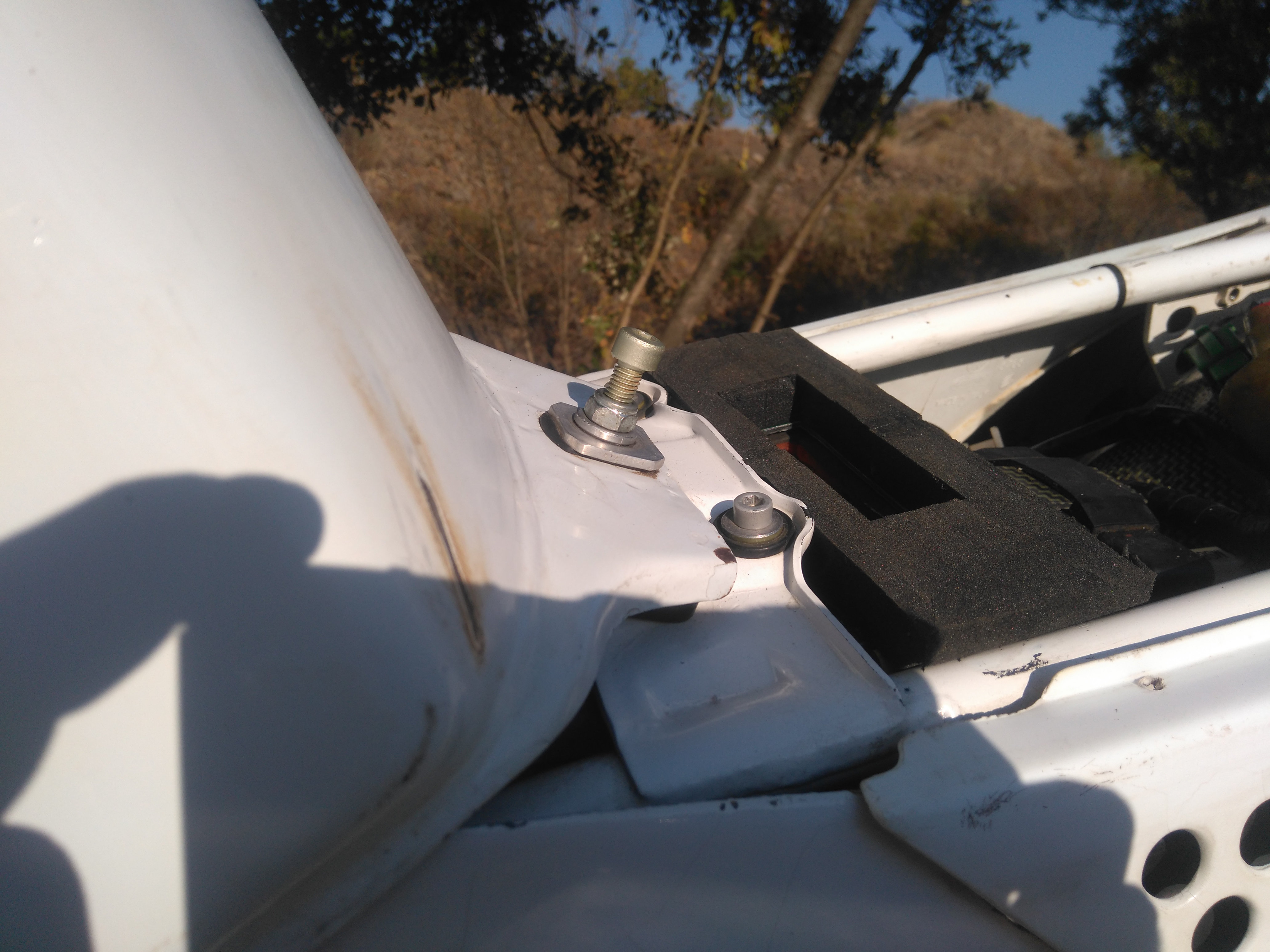

La plaque de fermeture du filtre a été agrandie puis collée sur de la mousse ''dure''
Le boulon du réservoir se transforme en fermeture de selle.
Il reste à percer la mousse pour accéder a la vis de fermeture de la plaque.
ça sent le snorkel non ? §hein
Messages : 23740
Re: La nuit et le jour
#710 Message par Dode38 » 14 oct. 2017, 09:53
Tu devrais trouver une vis avec une tête plus large pour ta fixation de selle §hein
Pa sûr que ça tienne

#711 Message par Merzouga1965 » 14 oct. 2017, 10:41
Dode38 a écrit : 14 oct. 2017, 09:53 Tu devrais trouver une vis avec une tête plus large pour ta fixation de selle §hein
Oui, je n'avais que celle là sous la main.

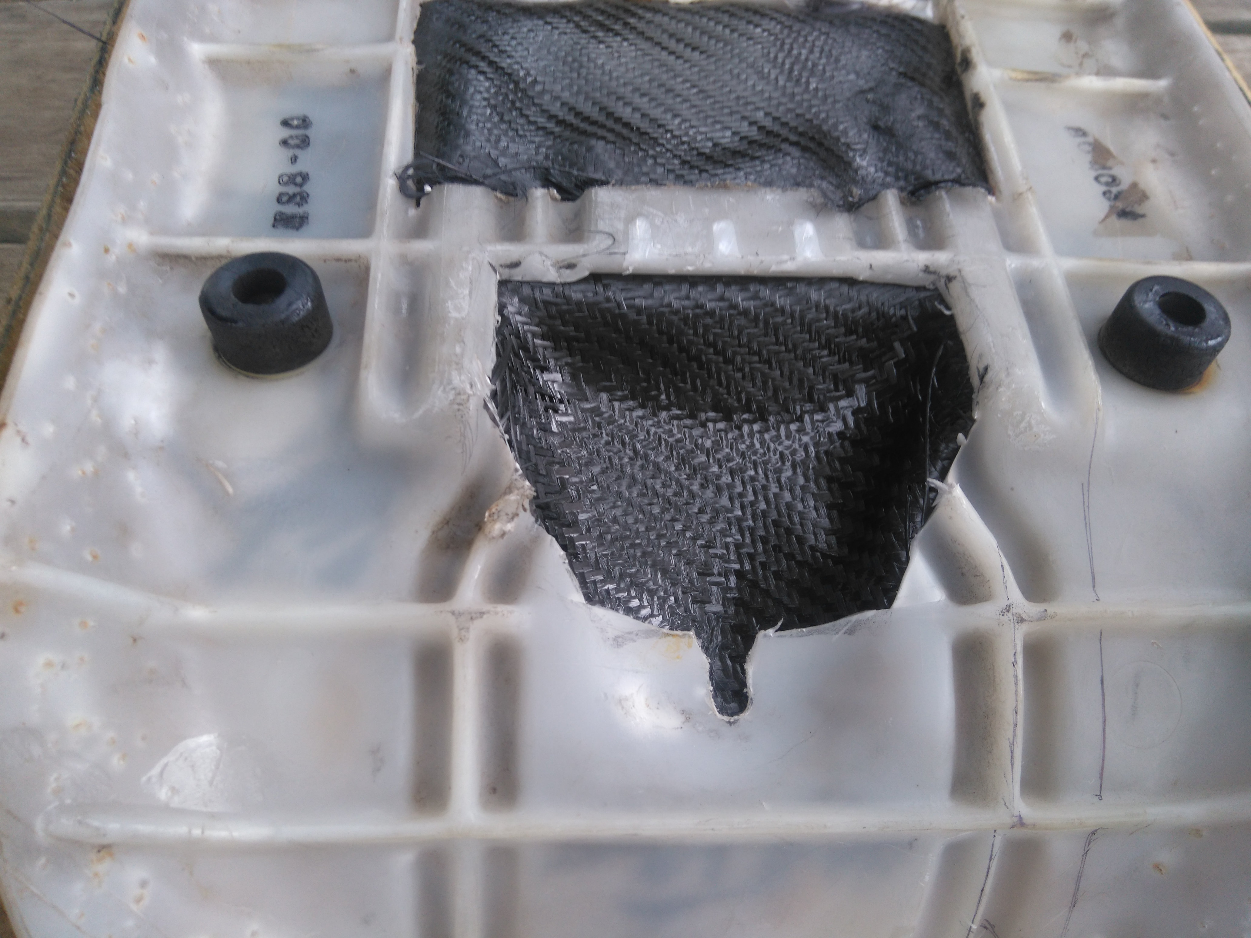

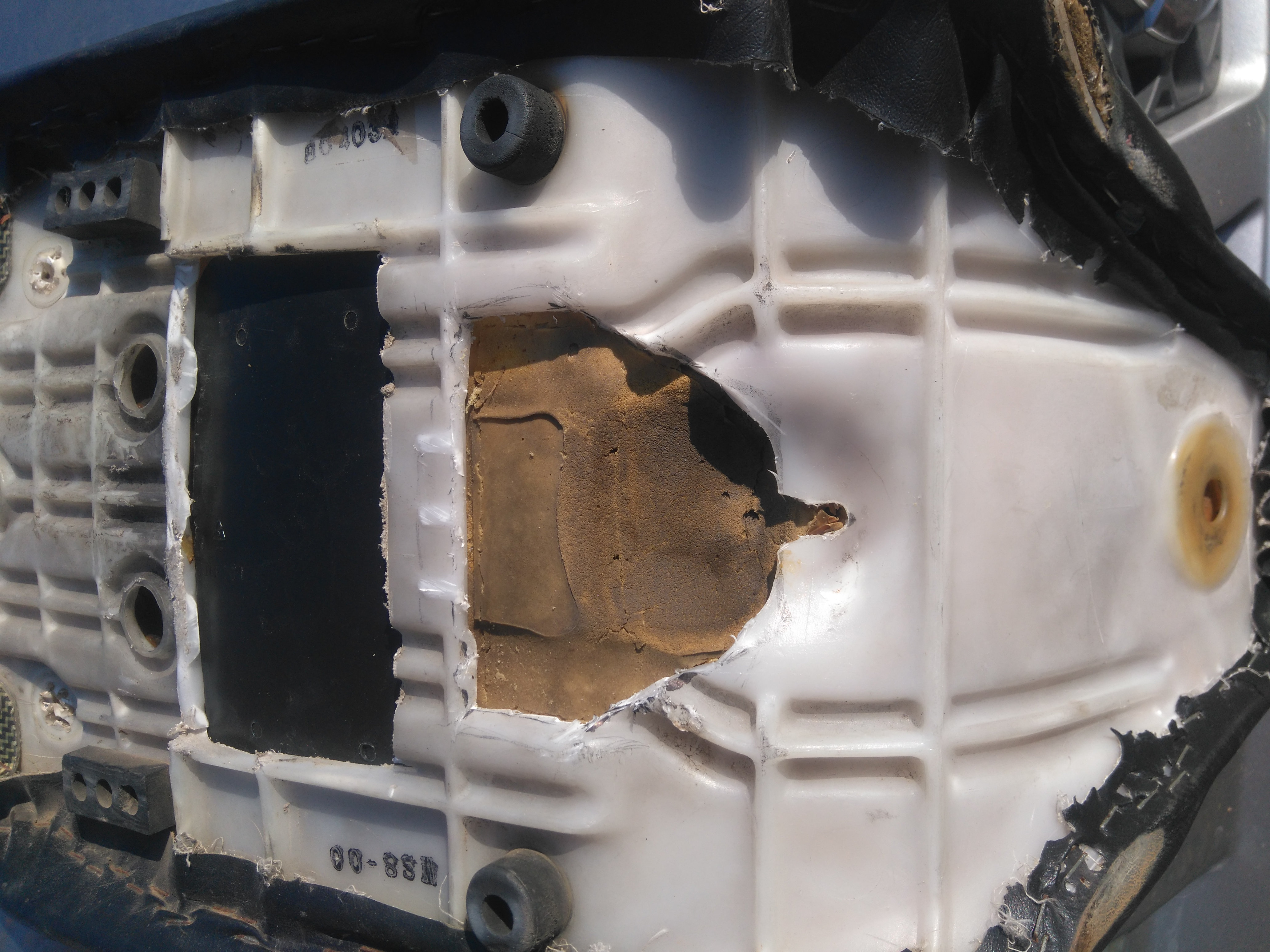

La mousse est découpée sur place pour laisser passer les caoutchouc d'appui de la selle.
J'enlève la mousse de selle et là !!!...pile poil !

Heu Merzoug, j'ai pas tout compris là.
Tu veux en venir où ? C'est quoi l'objectif ?? Pourquoi ce trou dans la selle, tu veux monter un schnorkel ?
Bon de mon côté, j'ai enlevé le CDI accolé à l'arrière de la BàA et je vais redeplacer le R/R sur le côté.
Je vais voir pour placer l'entrée du filtre à air sur l'arrière de la BàA sur sa face verticale. Je prendrai l'air dans l'espace laissé libre par le CDI, compris entre la BàA et le garde-boue.
On verra ce que ça donne je te tiendrai informé.

#713 Message par Merzouga1965 » 15 oct. 2017, 20:52
Salut Maxou, comme toi, me retrouver avec un tuyau rectangulaire entre les pattes ne m'emballe pas beaucoup. Certes, le snorkel, ça fait ''course'' mais Perso je m'en tape :D
Mon idée est de reculer la selle de 1,5 cm et dans l'espace entre la selle et le réservoir créér un conduit ''invisible'' qui débouche au plus haut de la selle.
En gros,l'air sera aspiré entre le réservoir et le nez de selle.
L'air aspiré sera aspiré moins haut que le snorkel Honda mais nettement plus haut que l'origine.
Le look de la moto sera identique, pas de vilain rajout '' baise burnes ''... juste la selle un poil décalée vers l'arrière.
Maxou a écrit : 15 oct. 2017, 20:08
Je suis étonné, je pensais qu'il y avait une petite "ossature" en plastique pour tenir le filtre ouvert.
Qu'en penses-tu ? Tu n'as pas peur que la mousse se referme et que le filtre se ratatine à la longue ?
La plaque de maintien du filtre l'écrase sur la boîte à air, après serrage, il ne bouge plus.

Merzouga1965 a écrit : 15 oct. 2017, 20:52 Mon idée est de reculer la selle de 1,5 cm et dans l'espace entre la selle et le réservoir créér un conduit ''invisible'' qui débouche au plus haut de la selle.
OK comme ça je comprends mieux; c'est clair.
L'idée est ingénieuse effectivement.
Bon moi; comme je te l'ai dit je vais investiguer une autre voie.
Le filtre tu prévois de l'enduire d'huile, ou tu comptes le laisser sec ?
J'ai qu'en même peur qu'à la longue, sans armature interne, le filtre se "resserre" sur lui-même.
A plus

#721 Message par Merzouga1965 » 17 oct. 2017, 15:37
Le ''virage'' au dessus l'entrée de la boite à air.
J'en profite pour reboucher mon ancienne découpe pour les cdi mais en plus léger :D

#723 Message par Maxou » 17 oct. 2017, 16:00
Bon merci de vos apports à tous les 3.
Poulpit je suis bien d'accord avec toi : pas d'effort sur la vis.
Par contre un nombre de montage/démontage incalculable quand on roule en TT (ce printemps au Maroc, je démontais mon filtre plusieurs fois pas jour pour le nettoyer) donc le plastique dans lequel se fiche la vis parker va très vite être mis à mal.....
De mon côté pour éviter les "problèmes" d'encombrement avec le dessous de selle, je persiste pour implanter l'entrée du filtre sur la cloison verticale à l'arrière de la BàA.
De plus, je compte donner une forme en "V" à la plaque de maintien de la mousse (un peu comme un entonnoir) pour guider l'air vers l'entrée du filtre.
Faut que je trouve une matière (plastique ?) qui s'usine facilement (pour aménager l'ouverture rectangulaire) et se plie tout aussi facilement pour donner cette forme en "V".
#724 Message par Tomaz à Trous » 17 oct. 2017, 16:07
Maxou a écrit : 17 oct. 2017, 16:00
genre...du plastique..de boite à air :lol:
#725 Message par Tomaz à Trous » 17 oct. 2017, 16:07
j'en ai une de RD04 qui traine si ca interesse... §siffle
