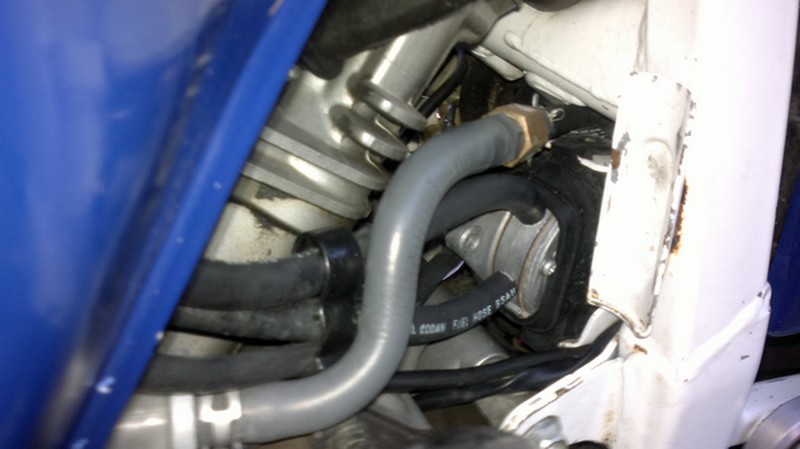

J'ai mis une pompe de Ténéré avec une entrée, une sortie et une prise de dépression, c'est plus facile à monter sans modifier le circuit.
celle-ci :
Pour le montage, il y a des prises de pression sur les pipes d'admission sur l'Africa.
J'ai donc relié la dépression à la prise du cylindre arrière avec le raccord adéquat (c'est le même que celui des transalp)
Pour l'essence, le diamètre extérieur des durites yamaha est le même que le diamètre intérieur des Honda. Comme la pompe était encore équipée de ses durites, j'ai coupé les durites yam à ras les connexions. Puis j'ai branché directement les Honda par dessus. C'est parfaitement étanche.
Pour la fixation à la moto, j'ai repris l'emplacement de la pompe d'origine, et fixé avec une rondelle caoutchouc et un écrou Nylstop.
Ça donne ça
celle-ci :
Ça donne ça

par chance on voit tres peu la couleur de la moto....Tennophil a écrit :J'ai mis une pompe de Ténéré avec une entrée, une sortie et une prise de dépression, c'est plus facile à monter sans modifier le circuit.
celle-ci :
Ça donne ça

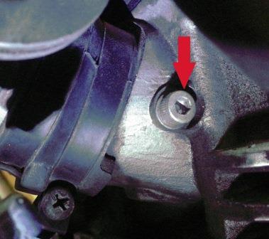

Re: Premières impressions Africa Twin RD07 et problème pompe
mci Tennophil, nickel pour les photos
J'ai compris la manip.
J'ai rien démonté encore mais j'ai pas vu de prise de dépression
sur la pipe d'admission du cylindre arrière. J'ai un AT modèle RD07 de 2002.
Est-ce que tu as changé la pipe d'admission ou tu avais
déjà d'origine la prise de dépression ?
Tcho ...

Pas besoin de changer la pipe d'admission, il faut juste enlever une vis dessus et trouver les pièces n°10 et 17 de cette page
C'est un raccord pour la transalp qui a un robinet à dépression, mais il est compatibles avec l'Africa Twin.
Tu n'as qu'à enlever la petite vis sur ta pipe d'admission arrière et à mettre ce raccord à la place.

le raccord est dispo chez selectronic (chercher twinmax)

oui c'est ca c'est ce que j'ai pris VM c'est bizarre d'ailleurs car le joint caoutchouc est pas terrible pour serrer ca mais bon
serré main + durite dessus et ca bouge plus

je les ai achetés, ils ont cassés à la 1er utilisation (et j'e n'ai pas serré comme un bourrin)Poulpito a écrit :le raccord est dispo chez selectronic (chercher twinmax)
mais je n'ai peut être pas eu de chance et suis tombé sur un mauvais lot.
depuis je me suis fait des raccords avec une vis chc M5 percé.
La vis pour raccorder la prise de dépression dont vous parlez c'est bien celle indiquée par flèche rouge sur la photo ci-dessous ?
- Fichiers joints
- prise_dp_2.jpg (21 Kio) Vu 1802 fois
- Poulpito
- Virage à plat
- Messages : 2533
- Localisation : Grenoble
- Âge : 40
oui chait cha !
