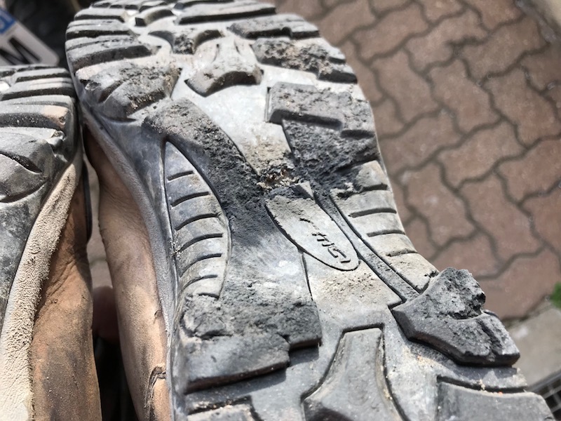

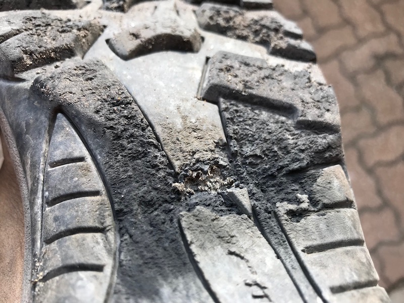

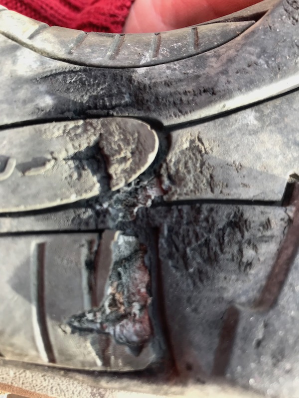

Salut tout le monde,

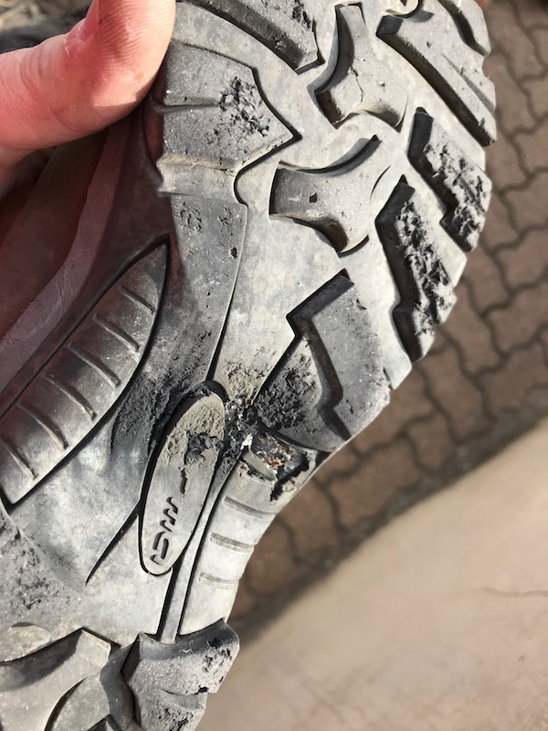

J'ai eu la facheuse surprise de constater que les reposes pieds du shopping défonçaient littéralement les semelles des bottes :shock: :cry:
J'ai 2 paires de Forma Adventure (des hautes et des basses), et c'est le même constat : semelle bien bouffée.
La faute aux chicos des repose pieds, qui sont vraiment saillantes.

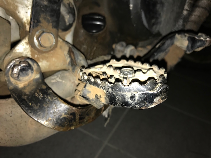

Ici, ce que ça donne sur la RD07A :
Et c'est pareil sur La Chose.

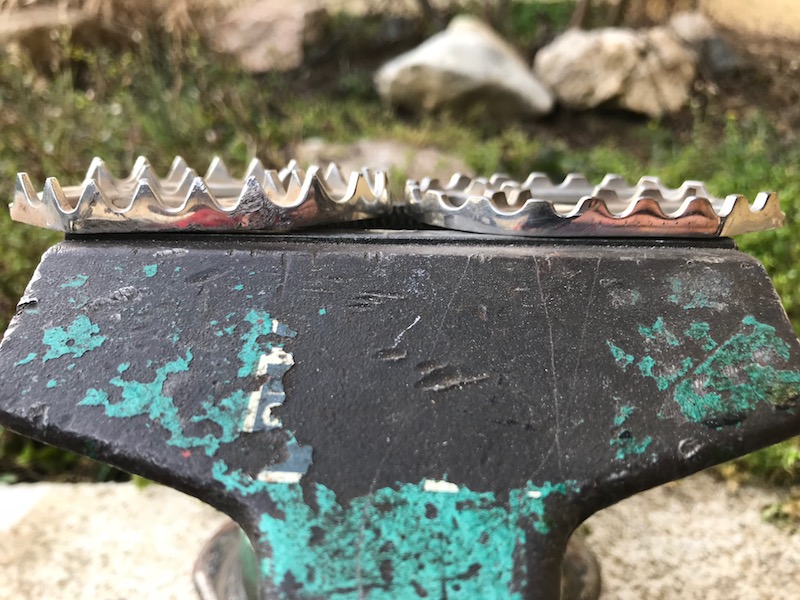

La solution : lui raboter les dents §bandit
Mise en place dans l'étau

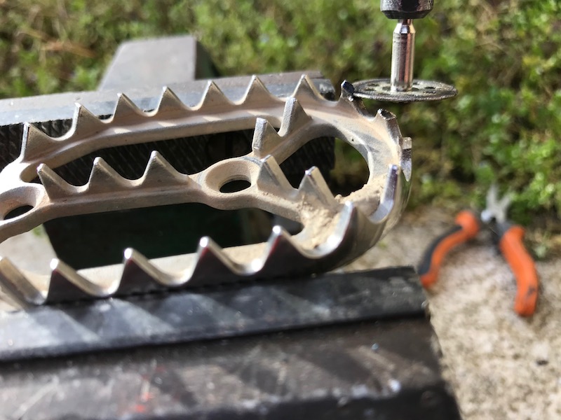

On sort la Dremel, et on coupe !
Voilà de quoi me faire un petit collier de dents :mrgreen:

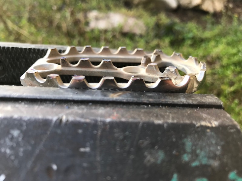

Une fois toutes les dents coupées :
Y'a pas photo avec l'original !
Bref, je vous passe les détails, mais je met un dernier coup de lime, histoire de bien finir le boulot :lol: §cule
Et voilà remis en place :
Avec ça, fini les pompes défoncées ;)
Le fichier joint IMG_5463.jpg n’est plus disponible.
Le fichier joint IMG_5464.jpg n’est plus disponible.
Le fichier joint IMG_5466.jpg n’est plus disponible.
Le fichier joint IMG_5467.jpg n’est plus disponible.
Le fichier joint IMG_5474.jpg n’est plus disponible.

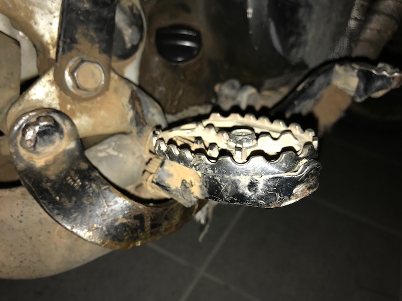

Le fichier joint IMG_5465.jpg n’est plus disponible.
Le fichier joint IMG_5468.jpg n’est plus disponible.

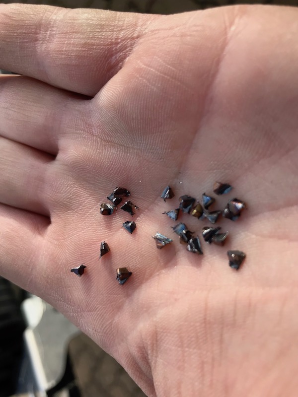

Le fichier joint IMG_5469.jpg n’est plus disponible.
Le fichier joint IMG_5470.jpg n’est plus disponible.
Le fichier joint IMG_5471.jpg n’est plus disponible.

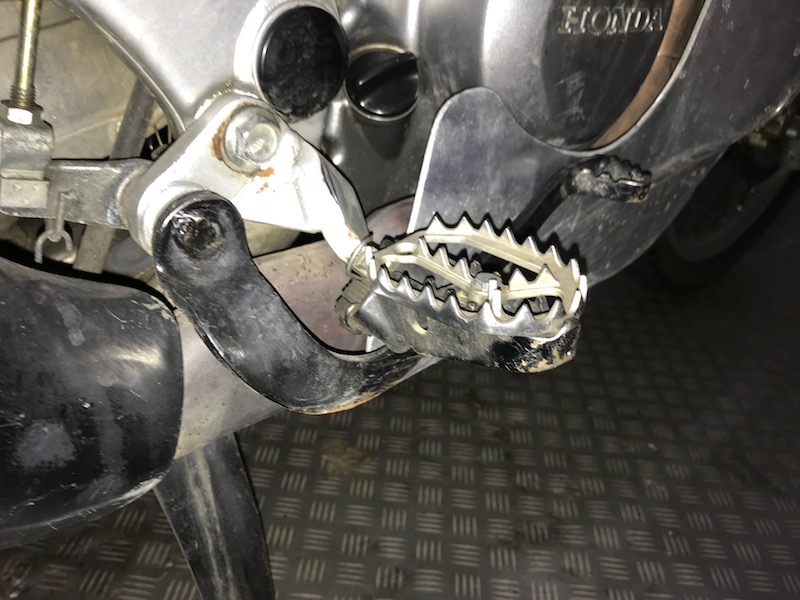

Le fichier joint IMG_5473.jpg n’est plus disponible.
