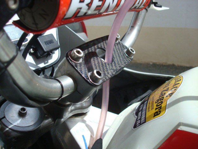

J'ai monté le starbar sur mon RD07a, c'est celui le plus proche de l'origine.Dudu.13 a écrit : 29 mai 2018, 13:52 J'avais entendu parlé du starbar 11001
(Vieux motard il me semble )
est il plus haut que l'origine ?
Son cintre est identique?

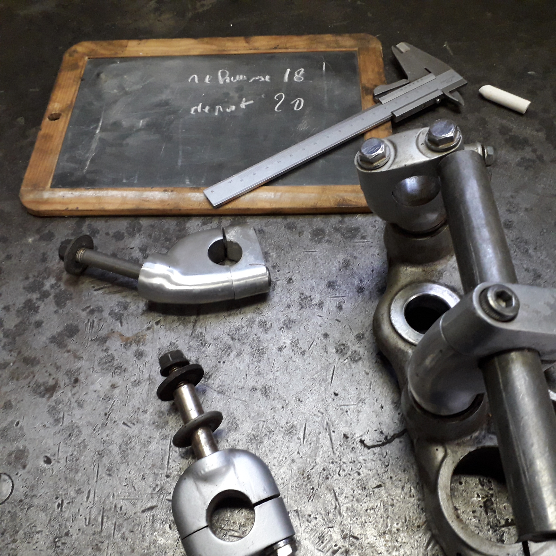

Re: probleme avec rehausses de guidon deportés
Avec les pontets de virago 535
Rehausse 18
Deport env 20
Faut simplement manchonner leur axe ,
les passer de10 à 12
À essayer , mais ça doit pas être mal
Rehausse 18
Deport env 20
- Dudu.13
- Messages : 9241
- A remercié : 59 fois
- A été remercié : 52 fois
Voilà
À voir pour les vibrations ?
Mais déjà c'est bien plus rigide et plus de vrillage

Pas mal dudu, On attends tes retours de test !
Par contre l'ardoise et la craie sont d'un autre temps !

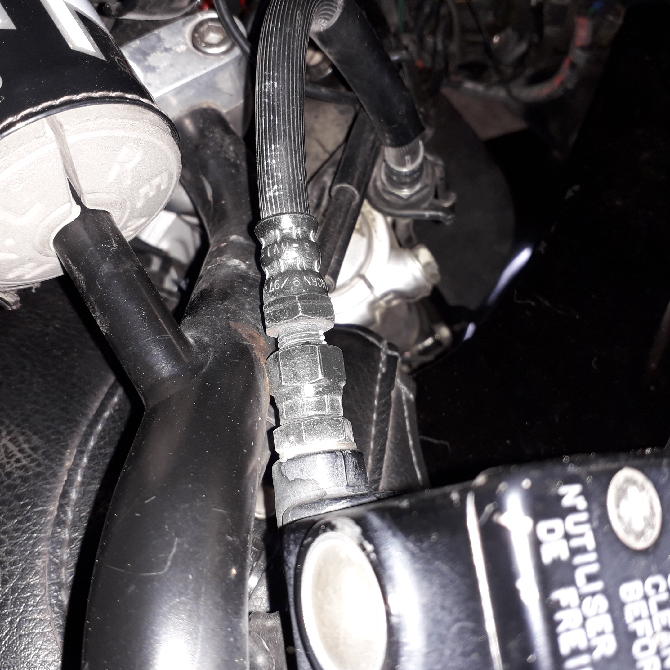

Par contre inconvénient en avançant le guidon et donc en l'inclinant sur l'AR pour ne pas taper dans la bulle,
C'est le raccord de frein (en durite d'origine)
Qui empêche la rotation de la poignée ,
Debout en TT ça va mais en cas de Gadin le levier risque de ne pas apprécier
c'était deja comme ça avec mes anciennes rehausses déportées,

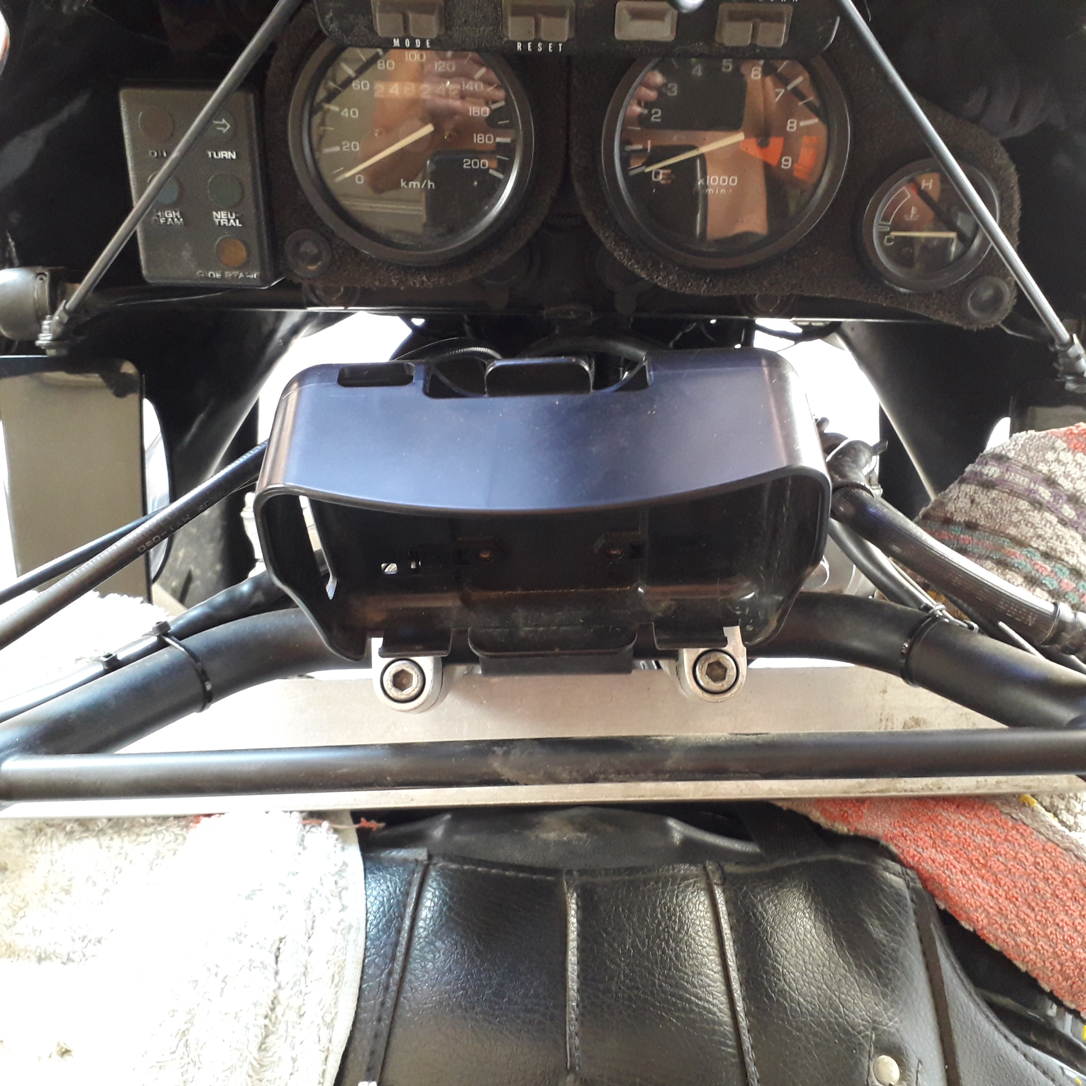

tiens un truc pour controler le non vrillage du guidon,
une regle en alu bien plaquée sur le T là oû il y a les silent blocs de pontets
et debout sur la mob ,
on contrôle le parallélisme guidon/règle
je trouve que c'est pas mal ,
et ça evite 50 essais

Dis, comment as-tu manchonné les rehausses de virago qui sont en 10?
Un tube en cuivre de 10/12 penses-tu que ça pourrait le faire?
