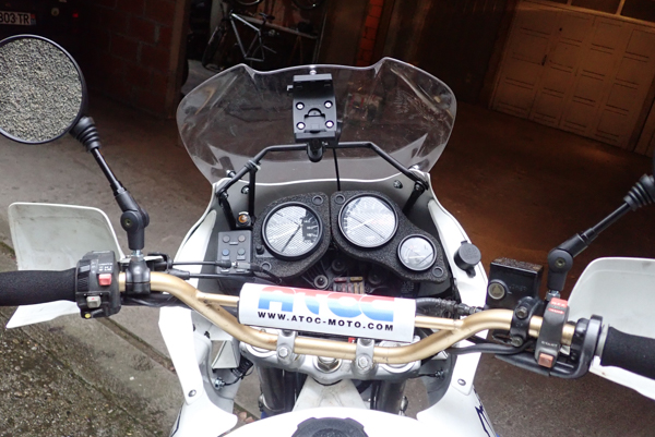

Voilà je me suis fait un proto de modif de bulle ce matin !
Assez content du résultat :)
Au final la vieille bulle je l'ai coupée et percé 4 trous.
Et la bonne bulle n'a pas éé modifié ! enfin j'ai fait 2 trous mais dans la partie masquée par le carénage.
J'irai essayer sur route, et si ca le fait, à voir si je recouperai à nouveau.
Et ca dégage pas mal de place !
Bulle un peu plus haute et plus verticale.
Reste à trouver comment se fixer sur l'araignée pour faire une platine au dessus des compteurs.

J'ai vu un tube en cuivre qui trainait dans mon appart, du coup ca m'a donné une idée...
Voilà une barre pour fixer les instruments !
Par contre me reste à trouver un 3 ème point d'appui serieux sur l'araignée... Sinon ca ne tiendrait jamais ! §non

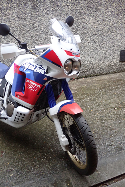

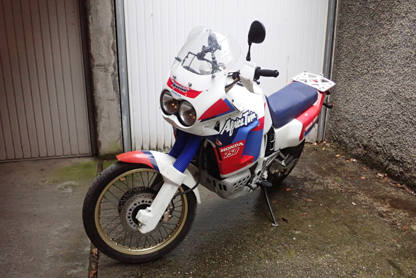

Ce weekend c'était bricolage ! d'ailleurs j'ai même posé mon Vendredi :)
Résultat j'ai pu vidanger la fouche, changer les joints spy et cache poussières, les soufflets. Enlever les traces de rouilles sur le té inférieur, regraisser les roulements de colonnes.
Je vous raconte pas l'odeur en ouvrant les fouches ! Une bonne huile qui a macérée pendant 26 ans ^^
Je me suis aussi attaqué à la selle qui avait été creusée. J'ai remis de la mousse bultex, c'est nickel :)
Puis j'ai finaliser la tête de fourche. J'ai mis une bulle de GS achetée 15€ à la casse. Elle est rayée mais au moins je vois à travers !
J'ai monté le support Garmin. Remplacé la centrale cligno qui mettait 5 secondes à réagir.

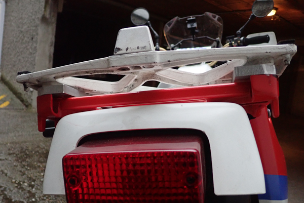

Et je me suis bricolé le porte paquet pour monter une platine Givi compatible avec le topcase que j'ai sur la CRF1000.
Cette semaine je recois les supports de sacoches latérales.

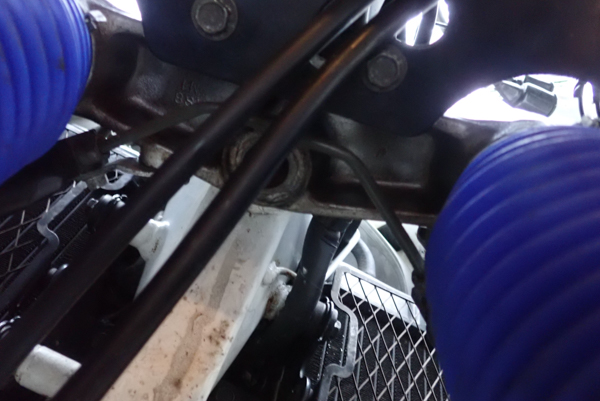

Il me restera encore à démonter nettoyer de la rouille et regraisser l'amorto et les biellettes. Et plus chiant, virer les vis cassées dans le cadre au niveau de la fixation du radiateur, histoire de pouvoir remonter les crashbars !

Tu as retaillé la bulle de GS........ou pas !
Emile
Traversée de ruisseaux
Messages : 1136
Localisation : Toulouse
Re: Petite nouvelle : RD04 1991
#73 Message par Emile » 10 févr. 2019, 21:37
oui j'ai découpé le bas de la bulle.
