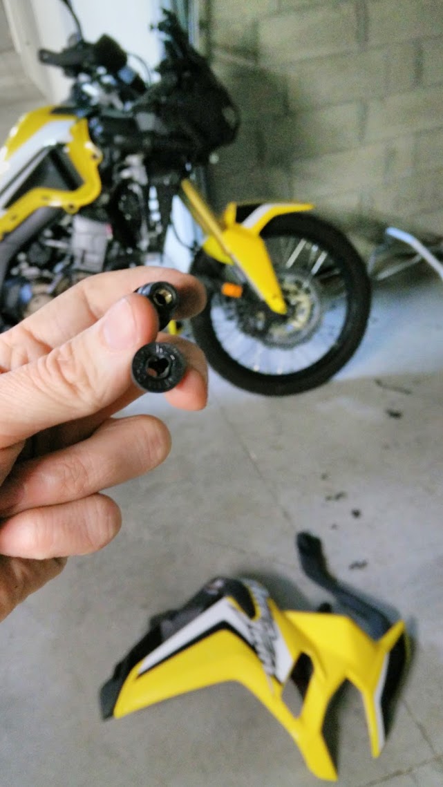

Une photo du montage incriminé, on comprend mieux pourquoi le système peut facilement passer au travers du trou oblong. Idéalement il faudrait une rondelle rigide (ou plaque avec un trou diam 8mm) derrière le caoutchouc.
Il faut faire glisser le caoutchouc (encore en prise avec la vis) vers le bas, c'est ça ? Le trou est évasé ?
