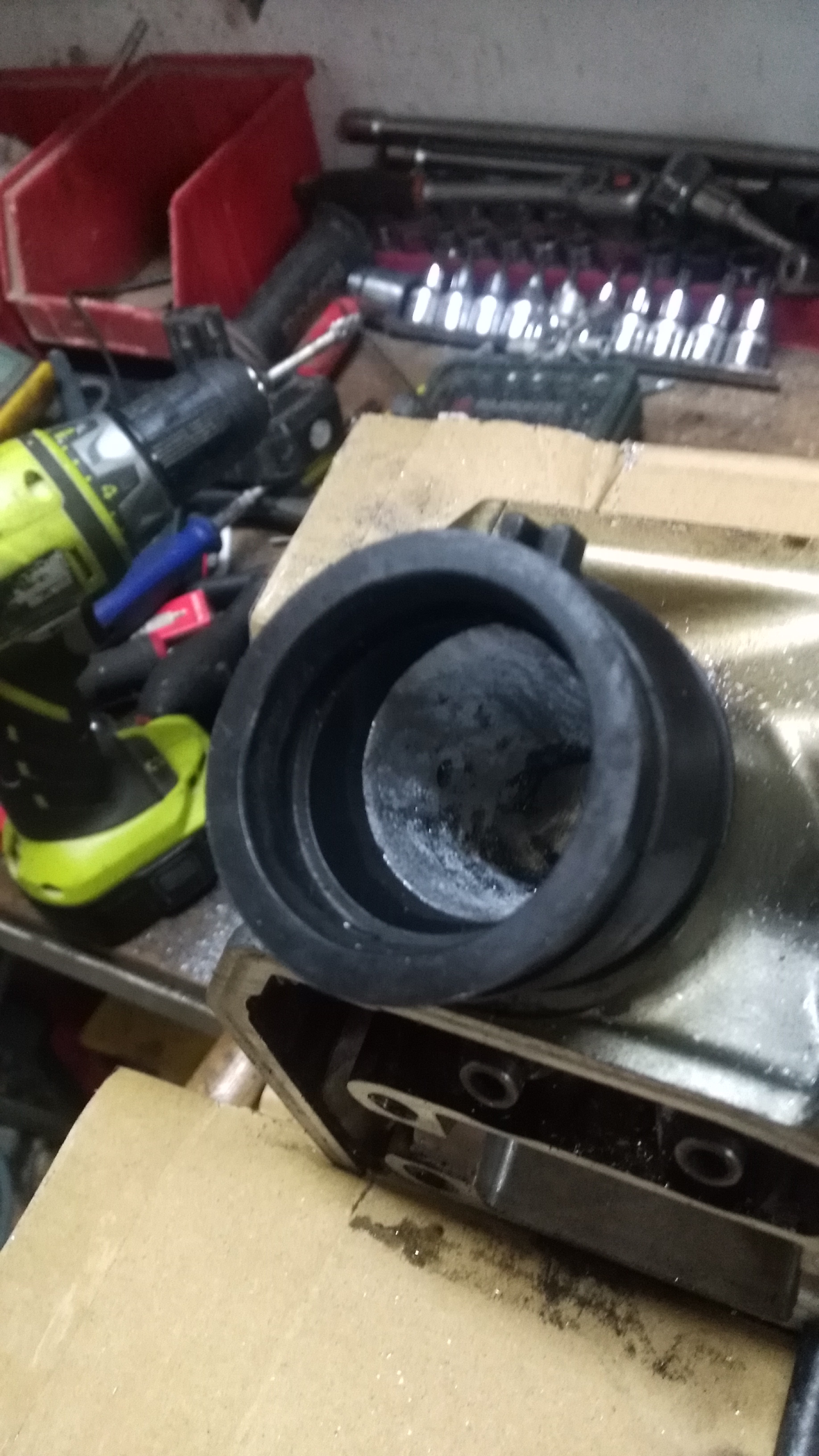

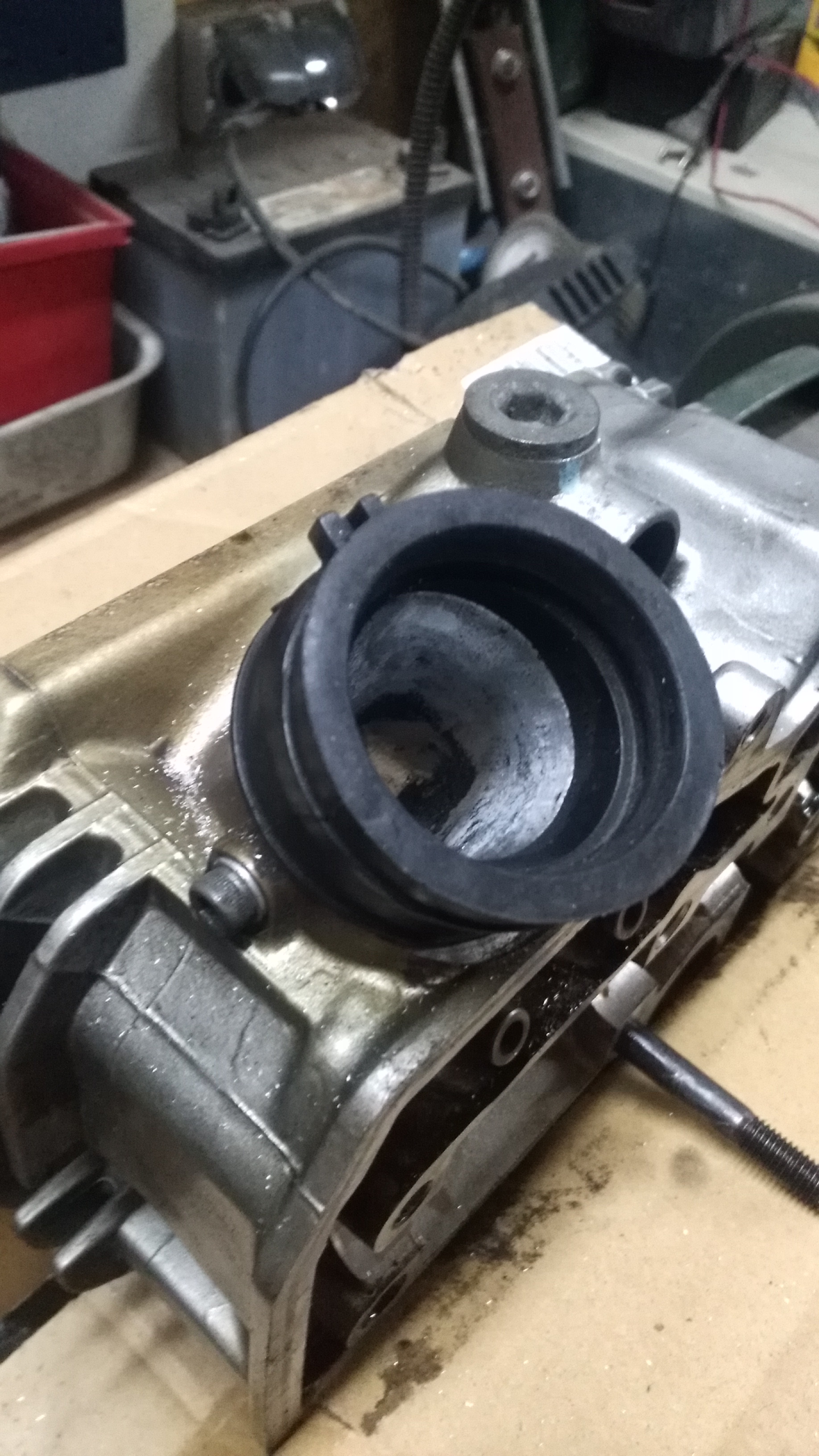

Quelques nouvelles
Je suis aller chercher une paire d AAC retailles chez Stefane
J ai mis un p'tit coup de fraise dans conduits pour enlever le superflux et accorder les conduit avec les pipes d admission. Au moins ca respirera un peu mieux.
Reste plus qu a remonter tout cela.

Ah le p'tit coup de fraise dans les conduits......
Alors question Ben, t'es plutôt partisan d'une surface lisse (miroir), ou d'une surface légèrement granuleuse ???

Bonne question!
Côté admission je dirais qu il faut qu'il n'y ait pas trop d obstacles mais que la surface ne soit pas trop poli pour homogénéiser le mélange air essence.
En sortie il faut que cela s evacue le plus rapidement donc polissage.
après cela depend entièrement de la vitesse des gaz, sur nos motoculteurs la différence est minime.
C est juste histoire que cela soit un peu mieux que brut de demoulage.

Vrai ou faux ???
- Ligne droite
- Messages : 46
- Enregistré le : 15 janv. 2016, 21:20
- Localisation : voiron
Re: Moteur limite de casser
J ai meme vus des conduits peints pour avoir un etat de surface homogène.
