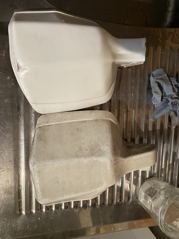

Les pare mains d'origine de ma RD03 étaient devenus impossible à nettoyer.
Même après passage au lave vaisselle, voilà ce que ça donnait
J'ai vu sur la toile des trucs de grand-mère pour nettoyer le plastique blanc, j'en ai essayé plusieurs sans résultat probant.
Jusqu'au bicarbonate de soude.
Il faut faire une sorte de pâte avec très peu d'eau
Puis, prendre un chiffon, étaler la pâte et frotter.

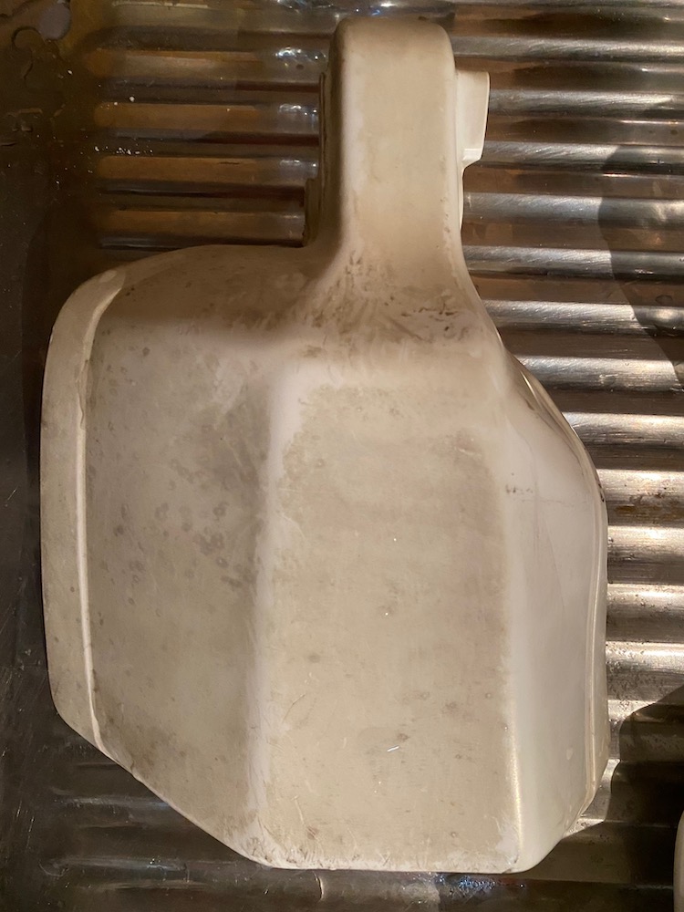

Après environ 5 minutes, voilà le résultat.
Le pare mains n'est pas rayé, la crasse est partie.
On peut aussi nettoyer les protèges disques et les protections de fourreaux de fourche de la même manière.
