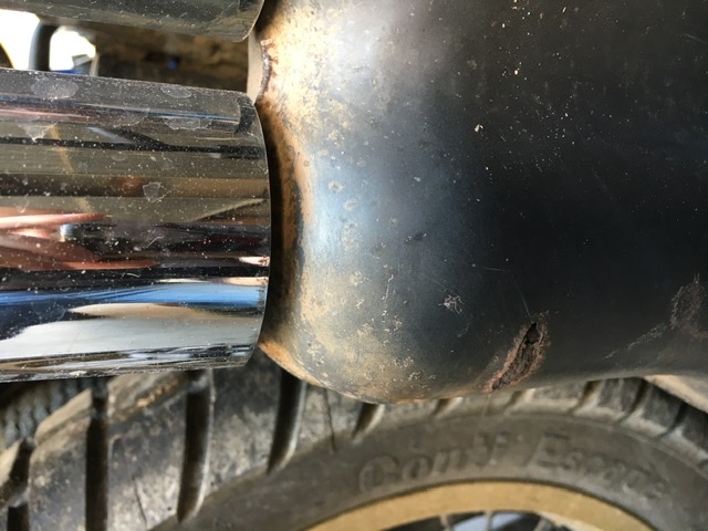

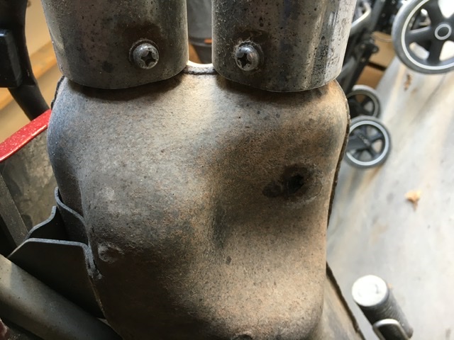

#44 Message par Garrenne » 28 mars 2020, 13:38
Je déterre un peu le sujet mais étant encore novice j’aurai besoin de vos lumières. Mon silencieux d’échappement présente 2 petits trous (plus petit qu’une aiguille) avant que cela ne s’empire je voudrai les colmater.
Question : est-il possible de boucher les trous en faisant un peu de soudure? (Avis, experience)
Merci d’avance pour vos conseilles.
François4205
Messages : 3806
Re: Souder sur une moto...?
#45 Message par François4205 » 28 mars 2020, 14:01
Sur l'échappement, c'est de la feuille de cigarette, plutôt braser et encore...

#46 Message par TiTi » 28 mars 2020, 14:37
Ça dépend où sont les trous !
Il y a généralement un trou pour l'évacuation des condensats à ne surtout pas boucher...

#47 Message par Garrenne » 28 mars 2020, 16:42
Alors oui j’ai vu, celui-ci est à la base du silencieux proche de la liaison avec le reste du collecteur.
Les deux trous sont au niveau du haut du silencieux (voir photos). Je pensais nettoyer le tour propre, un coup de paille de fer et/ou brosse métallique si nécessaire pour retirer la peinture.
Deux-trois cordons de soudure en 2.5 en limitant vraiment l’intensité (histoire de pas percer). Refaire une peinture complète du silencieux pour que ça fasse propre.
Mais ça ... c’est dans la théorie :roll:

#48 Message par François4205 » 28 mars 2020, 18:38
C'est pas terrible, des que tu arc, ça perce de peur. Pour souder il faut refaire un bout de tôle pour faire un pansement, et le soudé. Sinon regardes plus si les pattes epoxy pour réparé

#49 Message par Dudu.13 » 28 mars 2020, 20:56
non pas à l'arc là !
et au chalumeau tu vas tout deformer
moi je tartinerais un truc pour reparer les pots
( chez Nor--to)
car souvent c'est tres tres fin , la corrosion avant de percer a du bouffer du metal autour à l'int

#50 Message par Davildos » 28 mars 2020, 21:14
Genre arametal après un bon nettoyage en fait ?
