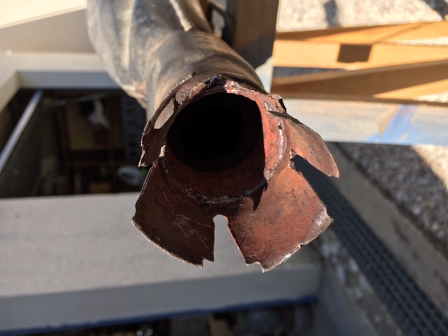

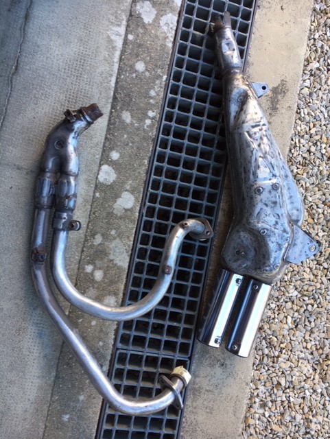

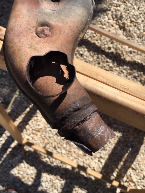

Petit retour d'info sur mon pot d'échappement... et bien le démontage c'est avéré pire que prévu §heu !
Vous en conviendrez, le démontage de ses 2 éléments c'est plutôt mal passé §mdr mais au moins c'est démonté ! Bon non re-montable comme ça. On se décourage pas, on attaque le ponçage des deux pièces histoire de retirer la rouille, bien dégager les deux trous et réfléchir à la suite !

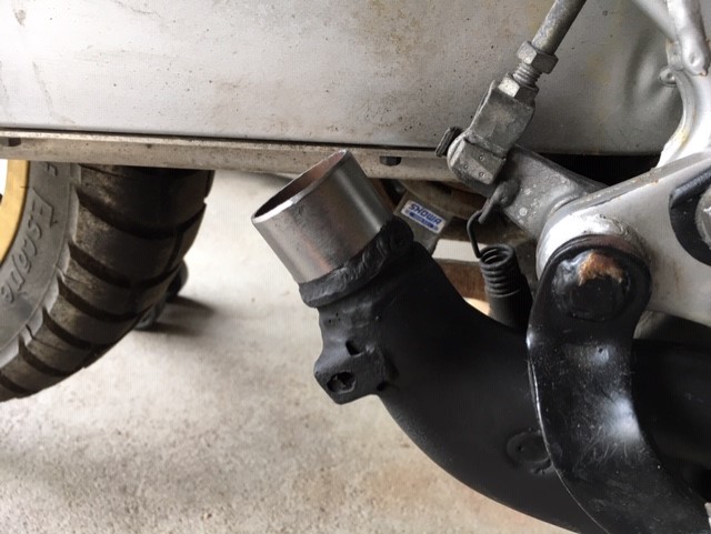

On appel le soudeur professionnel du coin (JMB Metal Service à Saint Benoit sur Loire (45) si jamais vous avez un soucis je vous recommande) qui me répond "oui pas de problème ramener moi ça on va regarder ce que l'on peut faire". Nous voila parti, "ok je vous fais ça dans la semaine".

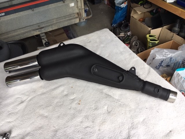

Je récupère les pièces nickel, coupé propre au niveau des soudures et il a refait en intégralité les 2 manchons. Je m'attendais à une facture "élevée" et bien 50€... nickel §super2
Rentré à la maison c'est partie pour finir de poncer les recoins et après on passe à l'étape peinture !
Bon je plaide coupable, c'est pas le bon noir d'origine Honda ... Mais pour faire du off-road principalement ^^ on vera pas grande chose. C'est partie pour le remontage, petit test pour voir si il n'y à aucune fuite avant de tous remonter ! Premier coup de démarreur .... mamie à besoin d'un coup de chargeur de batterie :lol: après 2 mois sans tournée, aller 1h de chargeur et hop ! Démarrage au quart de tour, aucune fuite ! On remonte tout et c'est parti pour l'aventure !
