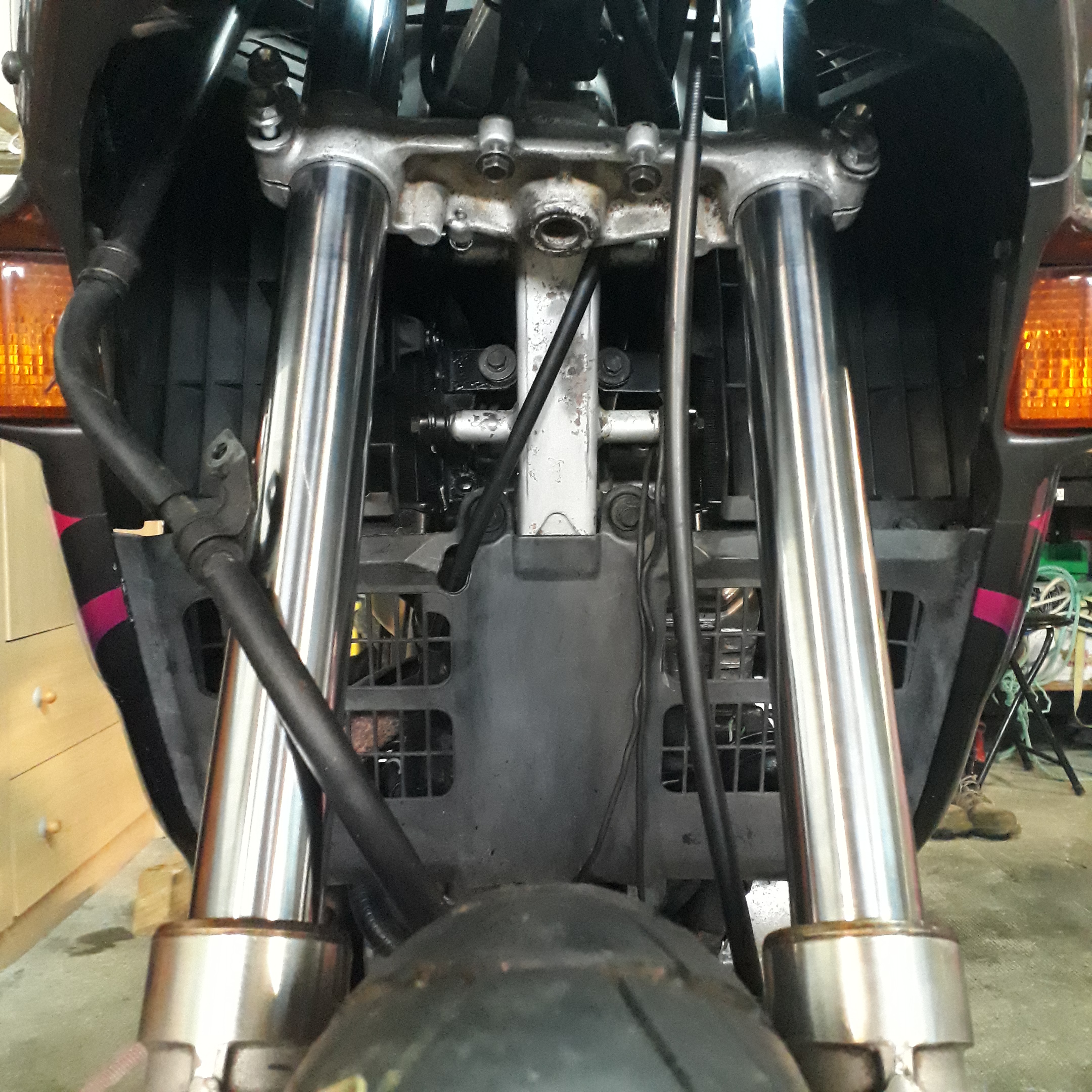

J'avais tape un arbre en 89 , la fourche avait plie ,mais n'avais rien décelé sur le cadre,mais après ça le regard butais sur le cadre comme toi...

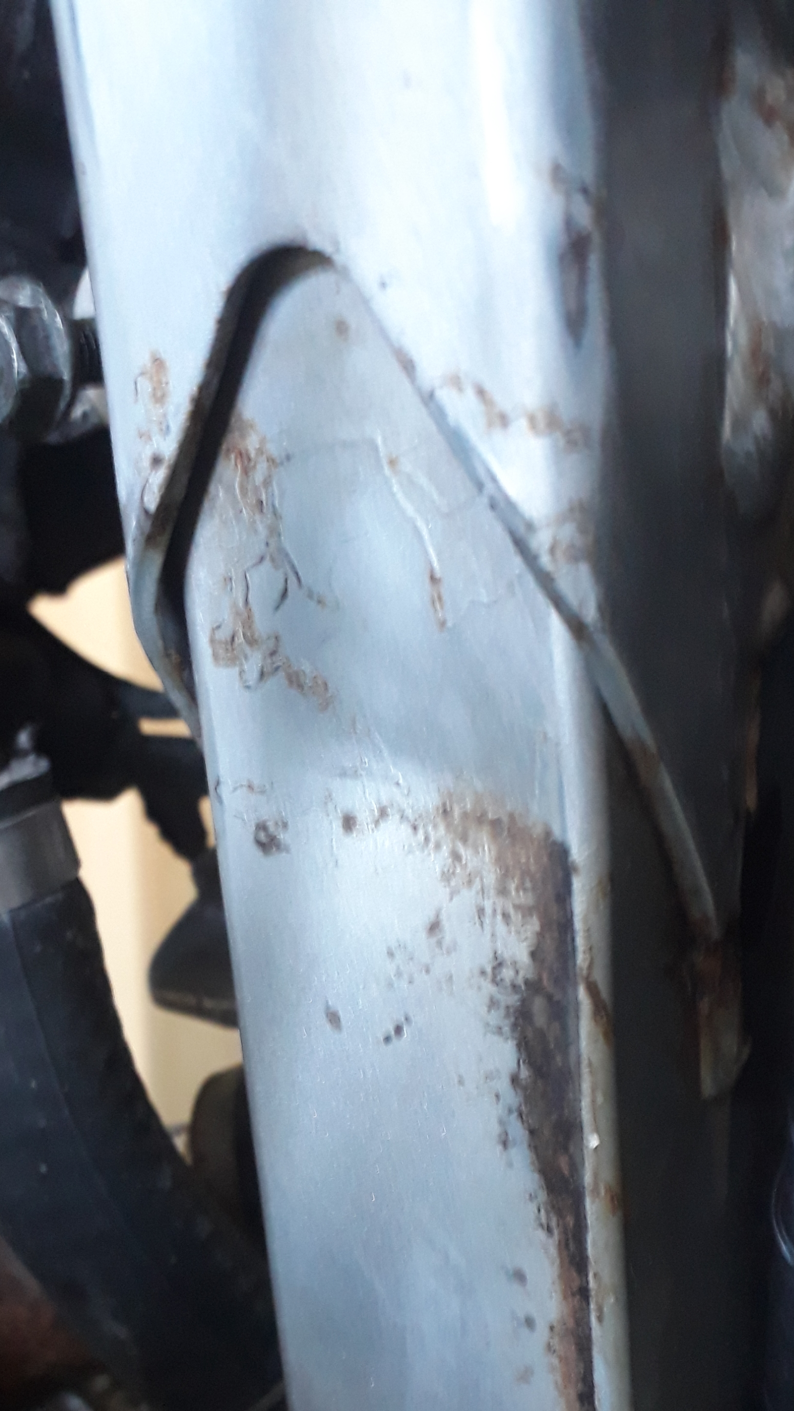

ImageSalut stefter , je vois rien non plus à part un enfoncement. Je ne sais pas si normale ou pas.

#9 Message par Marcopolo » 08 avr. 2020, 20:13

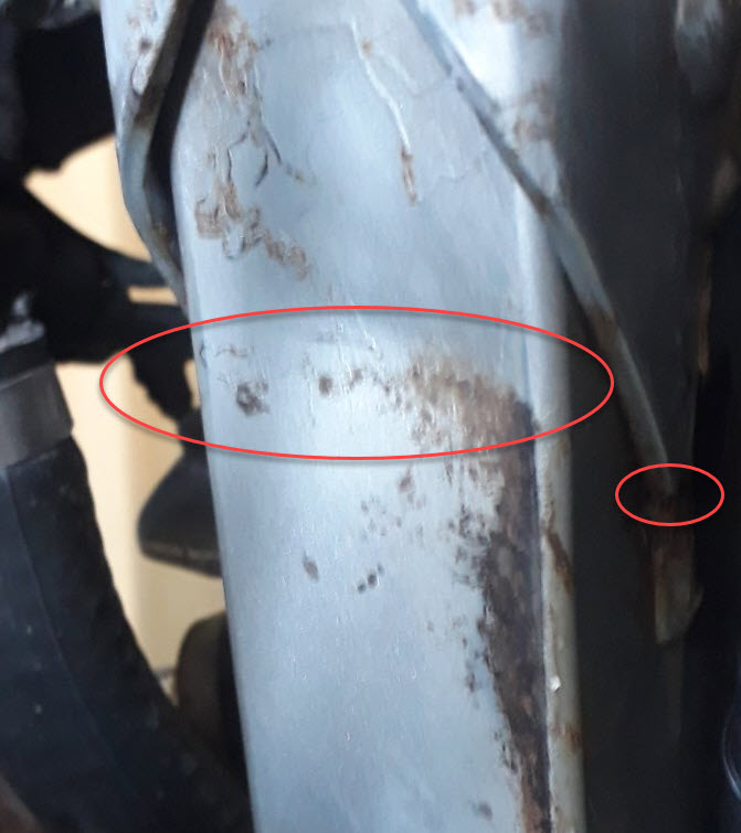

Y'aurait pas une déformation là, je psychose peut-être, désolé §heu
En passant le doigt dessus, ça doit se sentir si déformation il y a pas de mauvais esprit ...
Cadre Christophe 47.jpg (61.24 Kio) Vu 2682 fois

#10 Message par Pti-ju » 08 avr. 2020, 21:35
sisi. Même impression que toi marco ! :cry:

#11 Message par Marcopolo » 08 avr. 2020, 21:42
En même temps les 2 arrêtes visibles sont bien droites, donc juste peut-être un effet lié à la photo ...

#12 Message par Pti-ju » 08 avr. 2020, 21:49
Marcopolo a écrit : 08 avr. 2020, 21:42 En même temps les 2 arrêtes visibles sont bien droites, donc juste peut-être un effet lié à la photo ...
Justement non. pas du tout... §heu

#13 Message par Christophe 47 » 09 avr. 2020, 08:47
Effectivement il y à bien une déformation à ce niveau.
On le voit bien à l oeil.

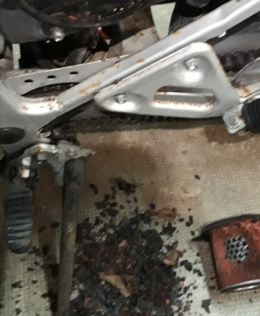

J ai fait filtre à air un peu encrassé
Remplacé quelques durites de refroidissement grignoté par des souris, batterie, bougies,roulement de direction, soufflés de fourches, liquide de frein AV et AR avec maitre cylindre AV et Kit réparation étrier, liquide de refroidissement.

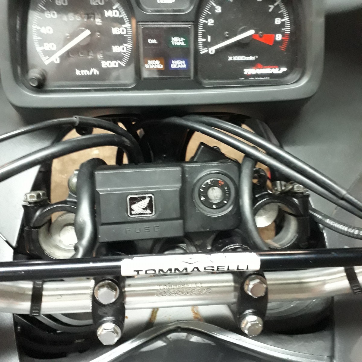

Et là §snif pour rouler droit faut tourner le guidon sur la gauche. Le guidon n est pas tordu on voit que de T supérieur et lui aussi tourné.
Re: Trappe reglage soupape.
#15 Message par Guiguy56 » 15 avr. 2020, 11:04
il devait y avoir une famille nombreuse la dedans :shock:
Pour la fourche, desserre les vis des T (la moto sur béquille centrale ou d'atelier), coincer la roue entre tes jambes et bouger le guidon, voir si le T bouge et resserrer quand c'est aligné.

Je pense à autre chose, ce ne serait pas tes pontets qui serait plié (les fixations du guidon sur le T sup)

#20 Message par Marcopolo » 15 avr. 2020, 22:08
En même temps vu que tu nous as confirmé qu'il y a un coup sur le cadre ...

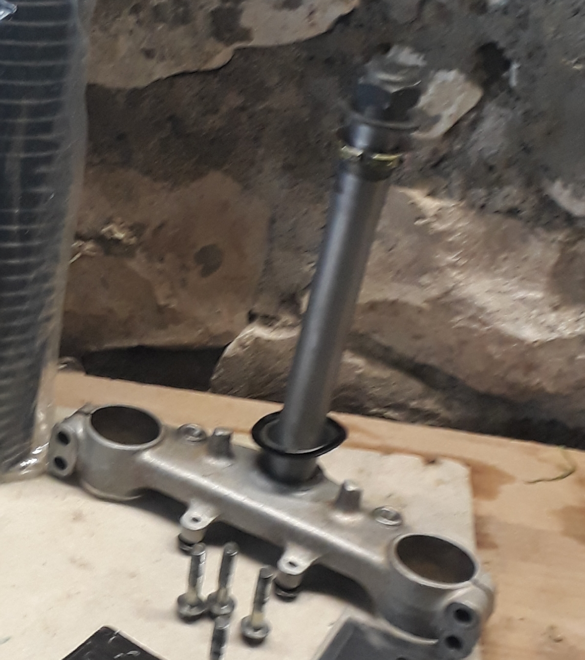

Les pontets ok, les tubes de fourche droit.
Tout desserrés j ai réessayé de redresser en vain.
Sans resserrer j ai le même problème. c est à dire
Roue AV droite, le T inférieur légèrement tourné
Et au niveau du T supérieur c est amplifié
Je me demande si ça vient pas du T inférieur

Tu as démonté tes tés pour contrôle ?

#23 Message par Christophe 47 » 19 avr. 2020, 11:55
oui je les avais démontés pour remplacer les roulements mais rien vu . ( l œil )

#25 Message par Fabrikatwin » 19 avr. 2020, 13:12
C'est à se demander si ton cadre n'a pas pris un coup au niveaux de la colonne :shock:
Presque un marbre, ou un autre cadre nu pour comparer
