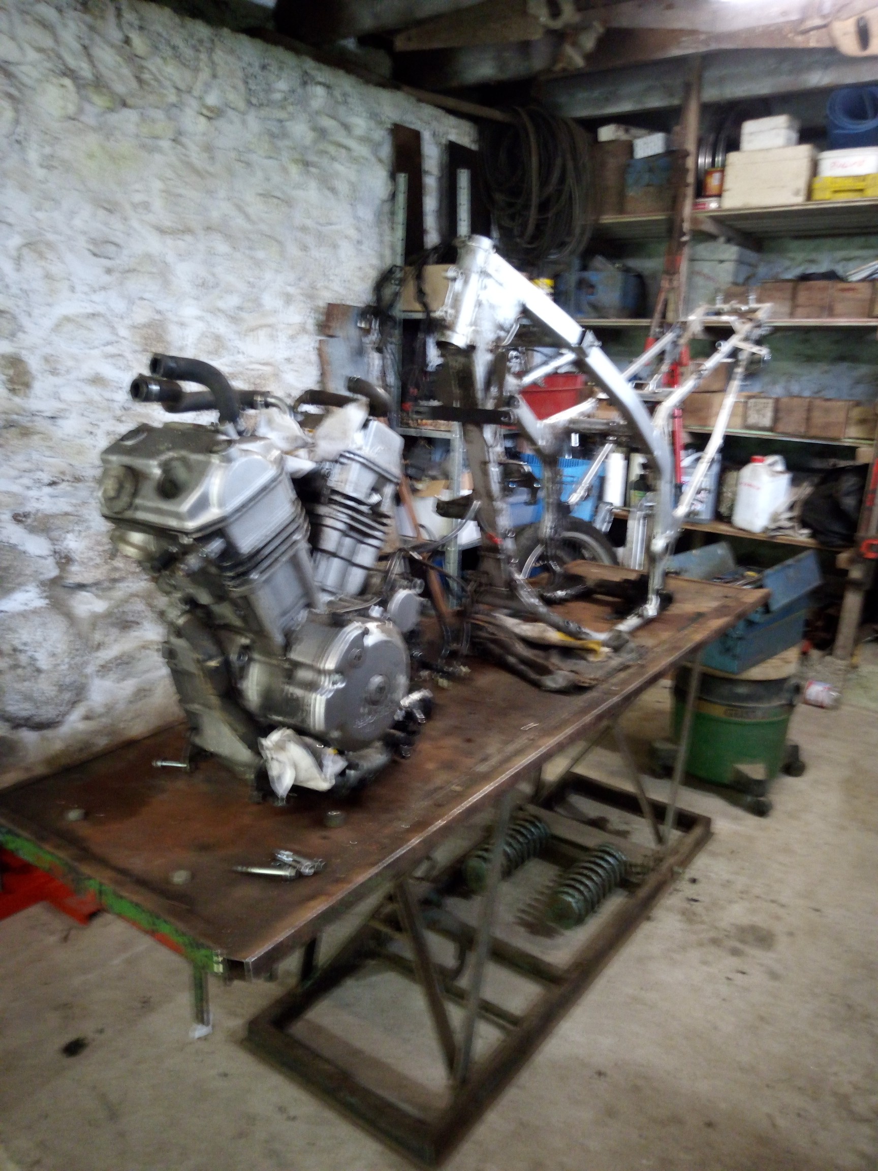

Bel atelier §super

#86 Message par Fabrikatwin » 03 mai 2020, 12:39
Et voilà. J'ai perdu ma virginité.
Un peu casse croute pour sortir le cadre.
Maintenant,gros boulot de nettoyage.
Merci Marcopolo, mon atelier c'est un peu mon refuge . §huhu

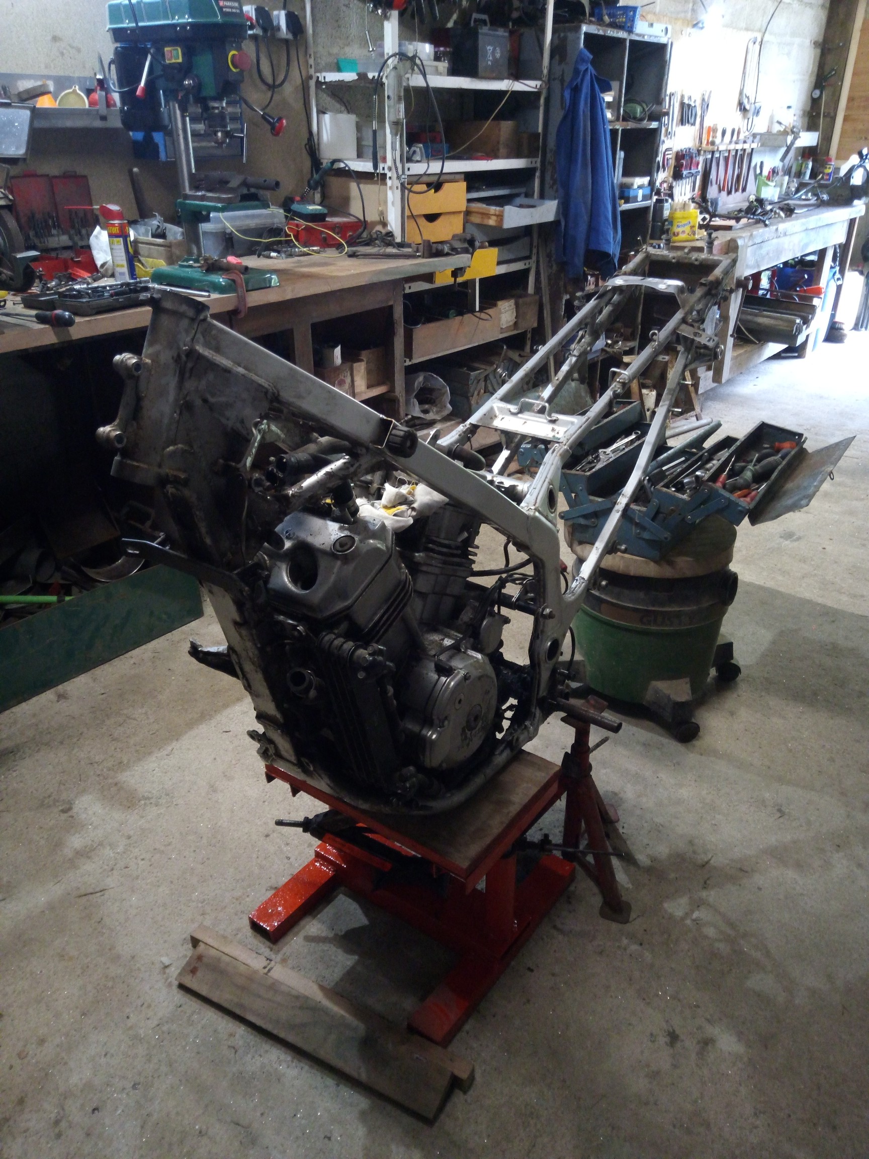

#87 Message par TiTi » 03 mai 2020, 14:08
De mémoire... Moteur sur cales, traverse du cadre démontée, on bascule le cadre un peu sur la droite, on pivote (sens horaire) et on lève.
Bien mémoriser pour faire la manip inverse au remontage :D

#88 Message par Marcopolo » 03 mai 2020, 17:20
Et ben voilà il est sorti §super

#89 Message par Fabrikatwin » 03 mai 2020, 20:42
Bon , moteur sortie, Fabrikatwin content.

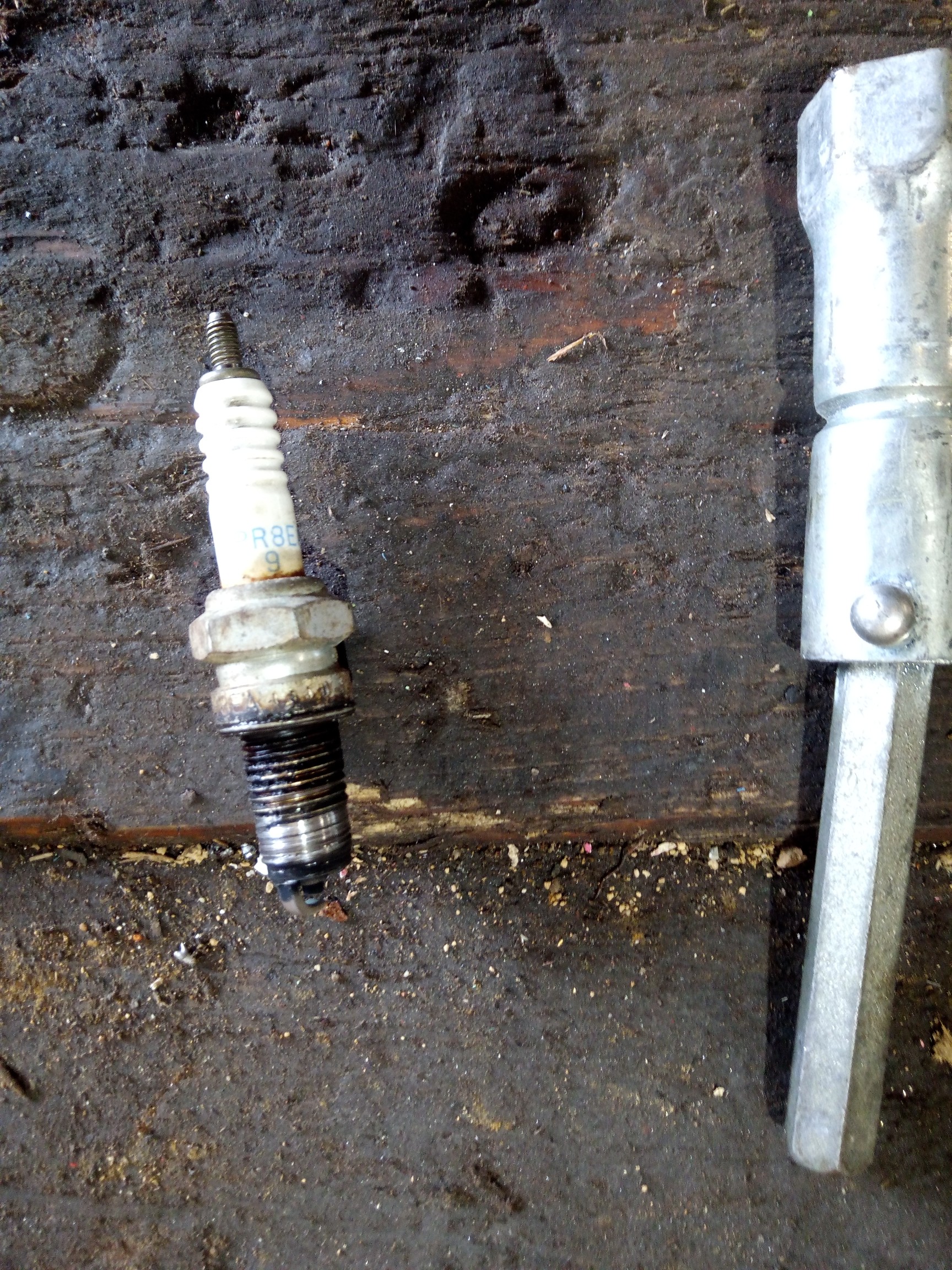

Et p...g b...l de m...de, une bougie foireuse.et une culasse a démonter.

Saloperie de bougie :shock: trop serrée ?
Ça fait chier pour la culasse :cry:

#91 Message par Fabrikatwin » 03 mai 2020, 20:52
Oui, je suis bon pour un helicoil. Des infos sur le modèle qu'il faut ? Si quelqu'un à ça, je suis preneur.

#92 Message par TiTi » 03 mai 2020, 22:23
Déjà un coup de taraud une fois démontée pour voir si c'est la bougie seule ou la culasse aussi...

#93 Message par Fabrikatwin » 03 mai 2020, 23:06
J'ai inspecté les lieux avec une tite loupiote.
Le filetage est caca pourrie défoncé. C'est mort . :@ §bandit

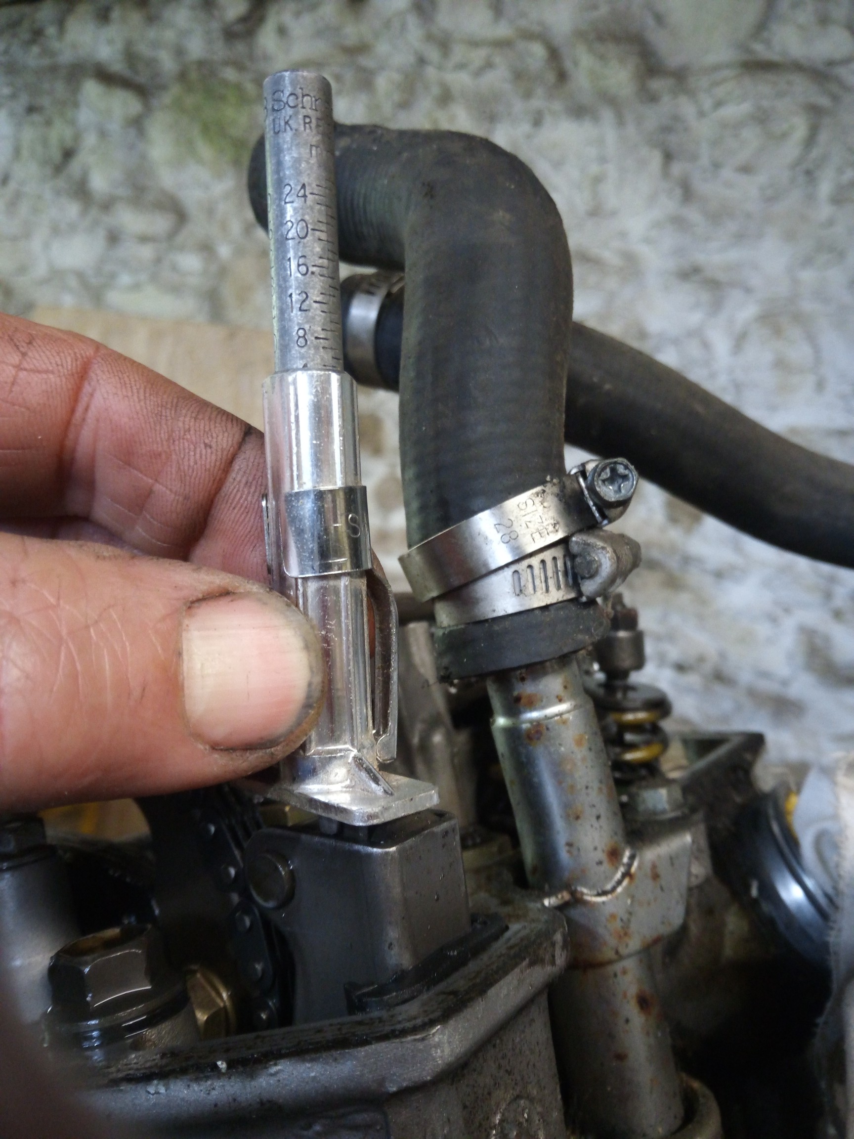

Pour déculasser, je dépose toutes la disti ou on peux faire simple ? §hein

#95 Message par Marcopolo » 04 mai 2020, 06:52
Ben oui pour déposer la culasse il faut démonter la distribution. Y-a pas le choix.

#97 Message par Fabrikatwin » 04 mai 2020, 12:01
Marcopolo a écrit : 04 mai 2020, 06:52 Ben oui pour déposer la culasse il faut démonter la distribution. Y-a pas le choix.
Je me peut être mal exprimé. La question concernait la dépose ou non du tendeur de chaîne de distrib. §hein
Sinon, il faut que je dépose mon volant §hein
Re: Encore une 07A
#98 Message par Guiguy56 » 04 mai 2020, 12:28
Si tu arrive a garder la chaine tendu, tu peux ne pas retirer le volant, cela lui permet de bien rester dans les dents du vilbrequin.
Pour le tendeur, tu peux retirer la culasse sans retirer le tendeur, il faut le desserrer. Mais évite de faire tomber une pièces dans le carter §kna
