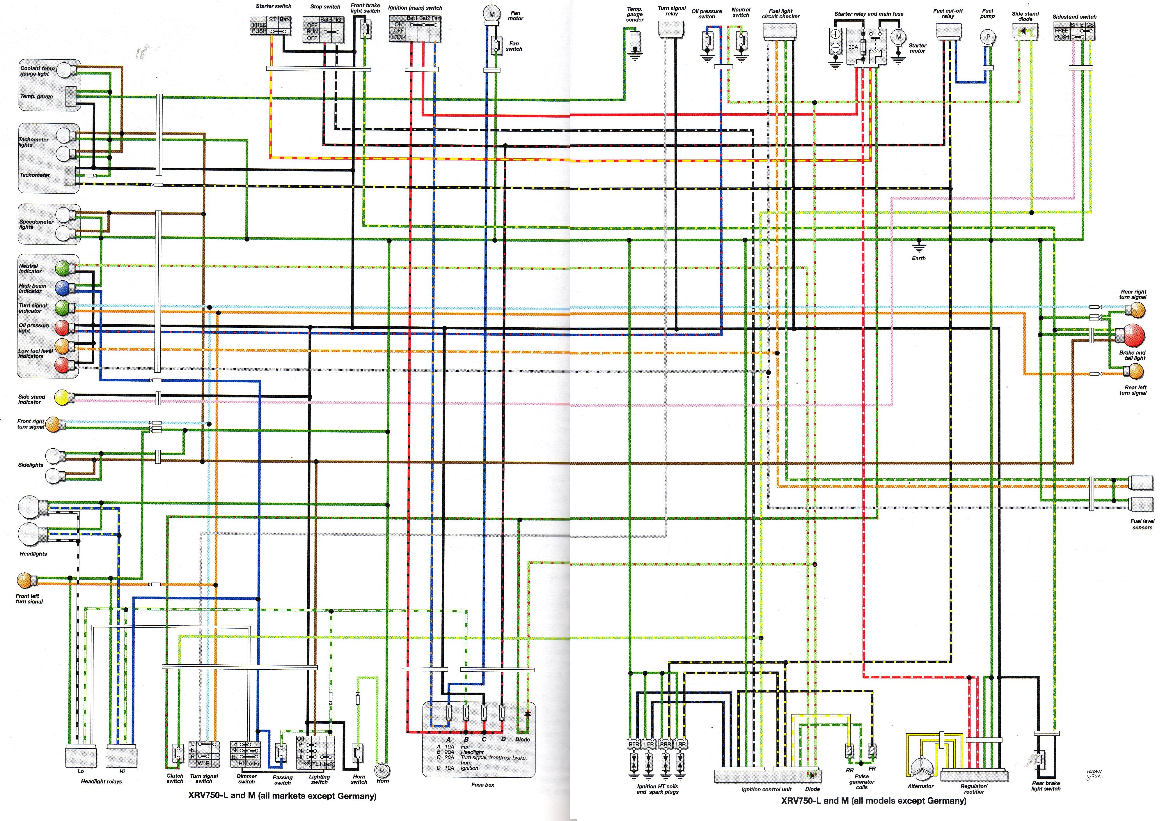

le 20A alimente tous les organes qui ne fonctionnais pas, d'après le schémas électrique, voici ce qu'il alimente :
- Contacteur frein AR
- régulateur
- Testeur témoins réserve
- relais clignotant
- contacteur frein avant
- comodo démarreur
- Jauge T°
- témoin pression huile
- témoin béquille
- comodo éclairage et klaxon
Bon, ça te fais pas mal de point a vérifier.

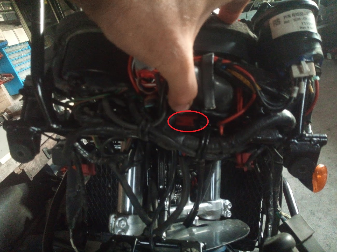

TiTi a écrit : 16 mai 2020, 15:35 Dans la TdF sur RD04 non ?
Oui c'est un connecteur trois broches dans la tete de fourche.
Quand tu es face à la moto avec la tete de fourche demontée c'est le premier sur la droite

Je bosse sur l'élec de ma RD03 actuellement.
Le schéma elec diffère de celui présenté au-dessus.
Tu sembles avoir un court-circuit quelque part sur la ligne des + (fils marron) qui alimente toute l'instrumentation du tableau de bord et le feu arrière.
Lorsque tu tournes le neiman l'alimentation des fils marron + est connecté aux fils noirs (lignes de + aussi).
Regarde partout où tes fils peuvent frotter sur des éléments en mouvement, ou proche d'éléments que tu as démonté.

Oui très simple :
- tu identifies le câble qui sort de ton Neiman
- tu désacouple le boitier de connexion
- et tu shuntes les 3 fils rouges (avec un bout de câble) Attention pas du côté Neiman, mais sur l'autre départ de câble.
Et tu vas faire un tour. Moi j'ai mis 3 ans pour trouver d'où venaient ces micros coupures intempestives.
A toi de jouer. Au moins si cela ne vient pas de ton Neiman tu seras fixé.
