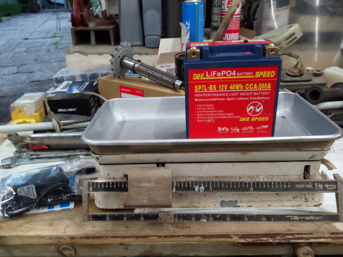

Par ailleurs j'ai déjà gagné sur la batterie (940gr au kieu de 4,3 kg)

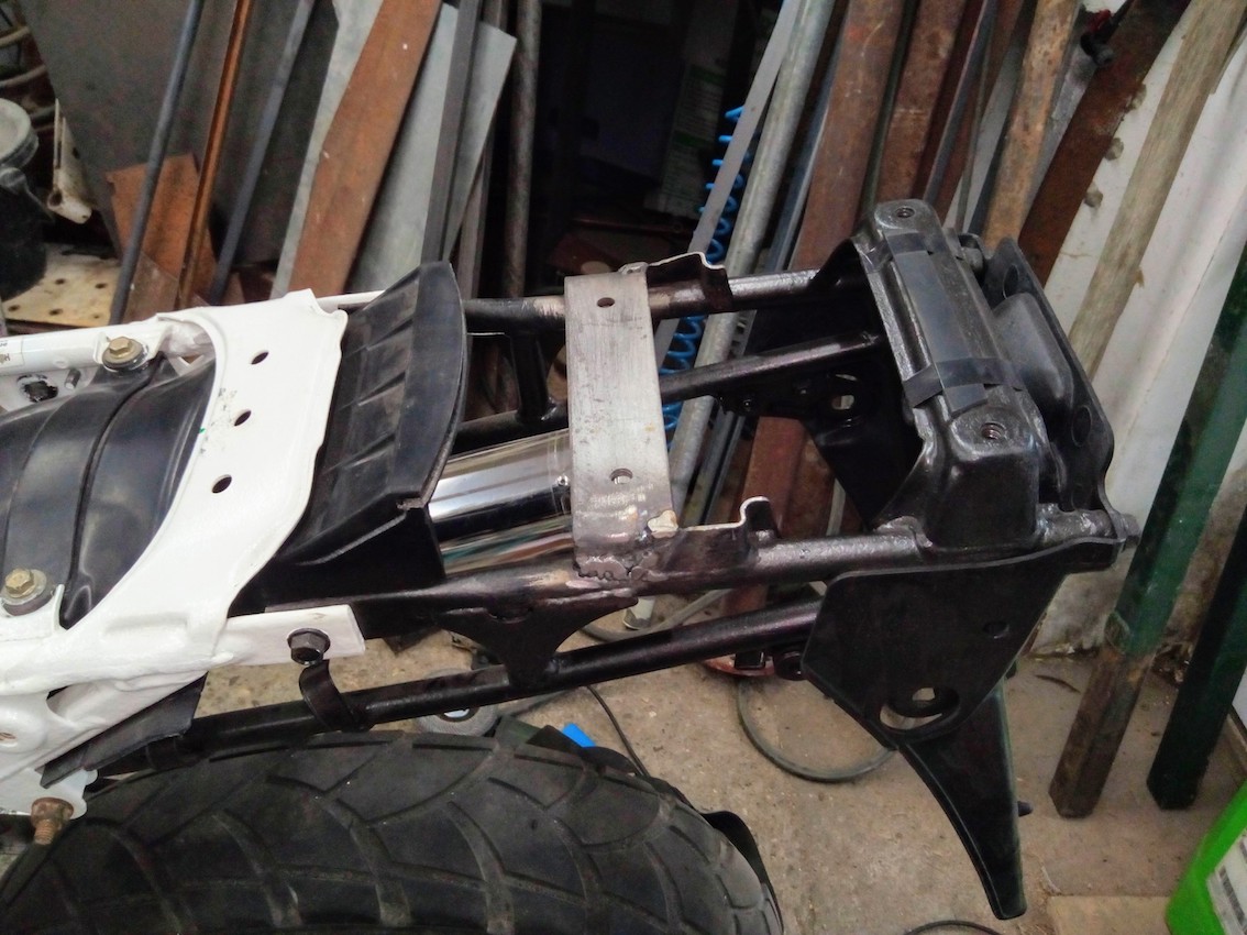

sauf que ça va pas du tout ... trop haute, trous trop écartés, et trop vers l'arrière ...
j'ai été obligé de la supprimer et d'en souder une autre aux bonnes côtes. le réservoir avant, rien à dire, et les flancs du carénage s'adaptent bien.

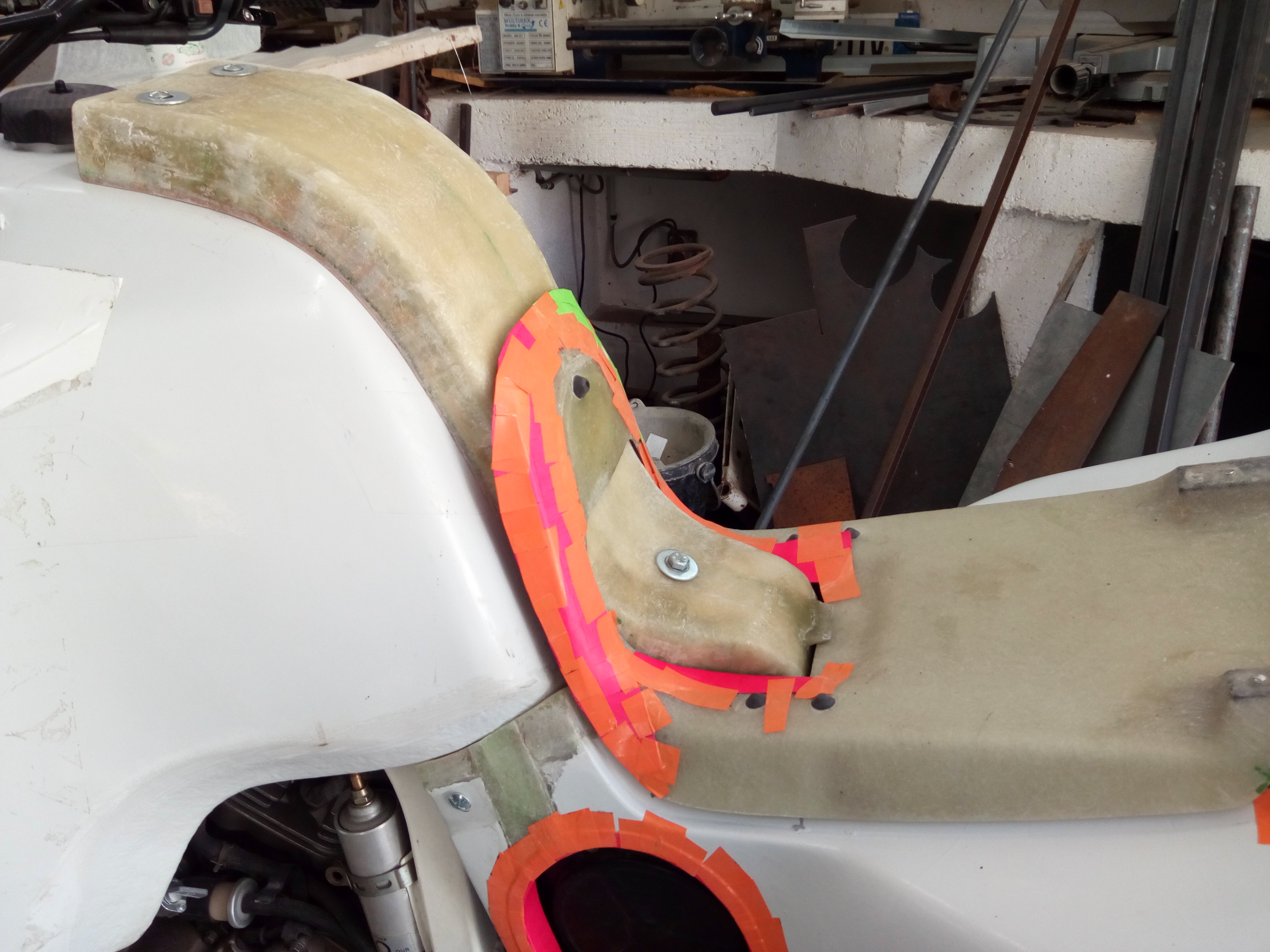

voici la suite des opérations avec la fabrication du snorkel en fibre de verre.
Le master est fabriqué à partir d'un panneau de polyuréthane épaisseur 40 mm destiné à l'isolation de plancher chauffant.
Coller les blocs entre eux avec du mastic PU ou colle à bois PU(mieux car même matière et donc ponçage plus facile)
après poncage et mise en forme, tout recouvrir de scotch .
Cire de démoulage, gelcoat puis 4 couches de mat de verre 300gr/M2
fabriquer 2 demi coquilles qui seront assemblées ensuite.
La section d'entrée d'air obtenue est de 14 x 4 cm.
la finition sera faite à l'extérieur par du gelcoat ,ponçage, en plusieurs fois.
sur la photo, la demi coquille inférieure n'est pas encore en place.
en partie haute,le snorkel est maintenu par les deux inserts inclus dans le réservoir.
En partie basse, un boulon le traverse et se visse dans la fixation prévue pour le réservoir( celle d'origine)
A l'arrière, un ergot en résine ou une plaque inox rivetée sur le snorkel permettra de bloquer la selle , modifiée pour le laisser passer.
A cet endroit, la selle est épaisse et la surépaisseur du snorkel ne devrait pas gêner.

Bonsoir,
oui,la baser de selle est fournie avec le kit boano, mais elle est pas prévue pour laisser passer un snorkel, alors je l'ai découpée et je suis en train d'affiner son positionnement .
Le scotch sur le réservoir c'est pour le protéger .Je vais faire des protections latérales pour le réservoir ,en fibre de verre.
Par contre je sais pas encore comment je vais gérer le niveau d'essence ... j'hésite à faire des trous dedans pour y installer des sondes ...

Bonsoir,
oui, un dromadaire plutôt
j'ai commencé à faire les empreintes pour l'accès au filtre à air, car évidemment , le cache latéral gauche n'est pas configuré comme ça,
et en course, c'est chiant de démonter tous les caches pour dépoussiérer sans arrêt
j'ai même dû les couper pour les rallonger de 2 cm ... ils sont trop court
ou alors la 650 est plus courte que la 750 de 2 cm
Question poids, le réservoir en fibre de 42 l est plus léger que celui en tôle d'origine de 24l , simplement soupesé à la main,
je ramène une balance qui dépasse 5kg dès que possible pour être précis.
