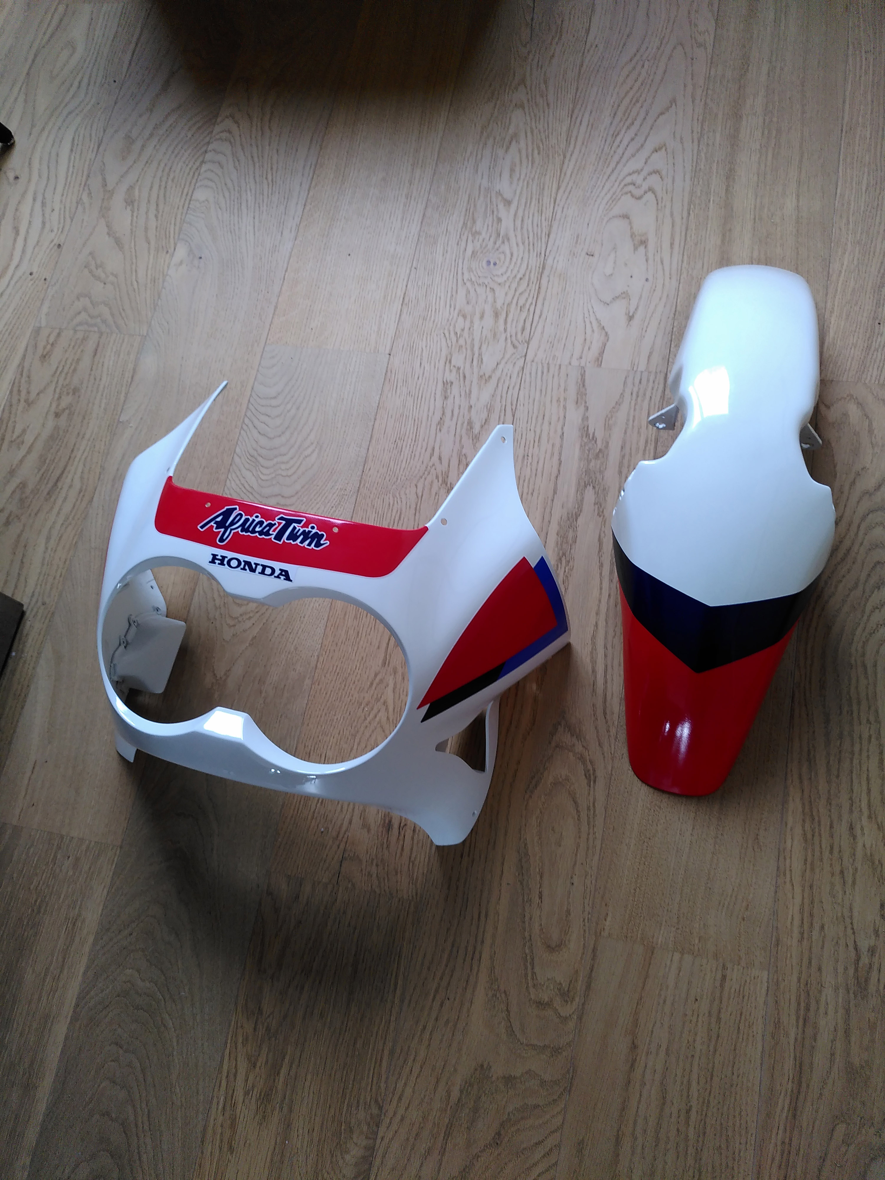

J'ai récupéré les carénages à la carrosserie, j'ai bien reçu le kit autocollant decalmoto.com (italien) et j'ai un problème pour trouver le bleu... Le scanner du carrossier me donne une valeur (Color Atlas Blue CAS 653 num 0834719) mais je n'arrive pas à faire fabriquer de bombe correspondante, le logiciel de la boite qui doit me la fabriquer ne trouve pas... Quelqu'un aurait une idée ?
Merci !
Le remontage avance moins vite que prévu faute de temps mais avance quand même !
Merci !

Salut renseigne toi chez ipixline j'ai trouvé la couleur d'origine pour la mienne.

Vu avec le carrossier pour la peinture bleue, il va l'appliquer lui même.

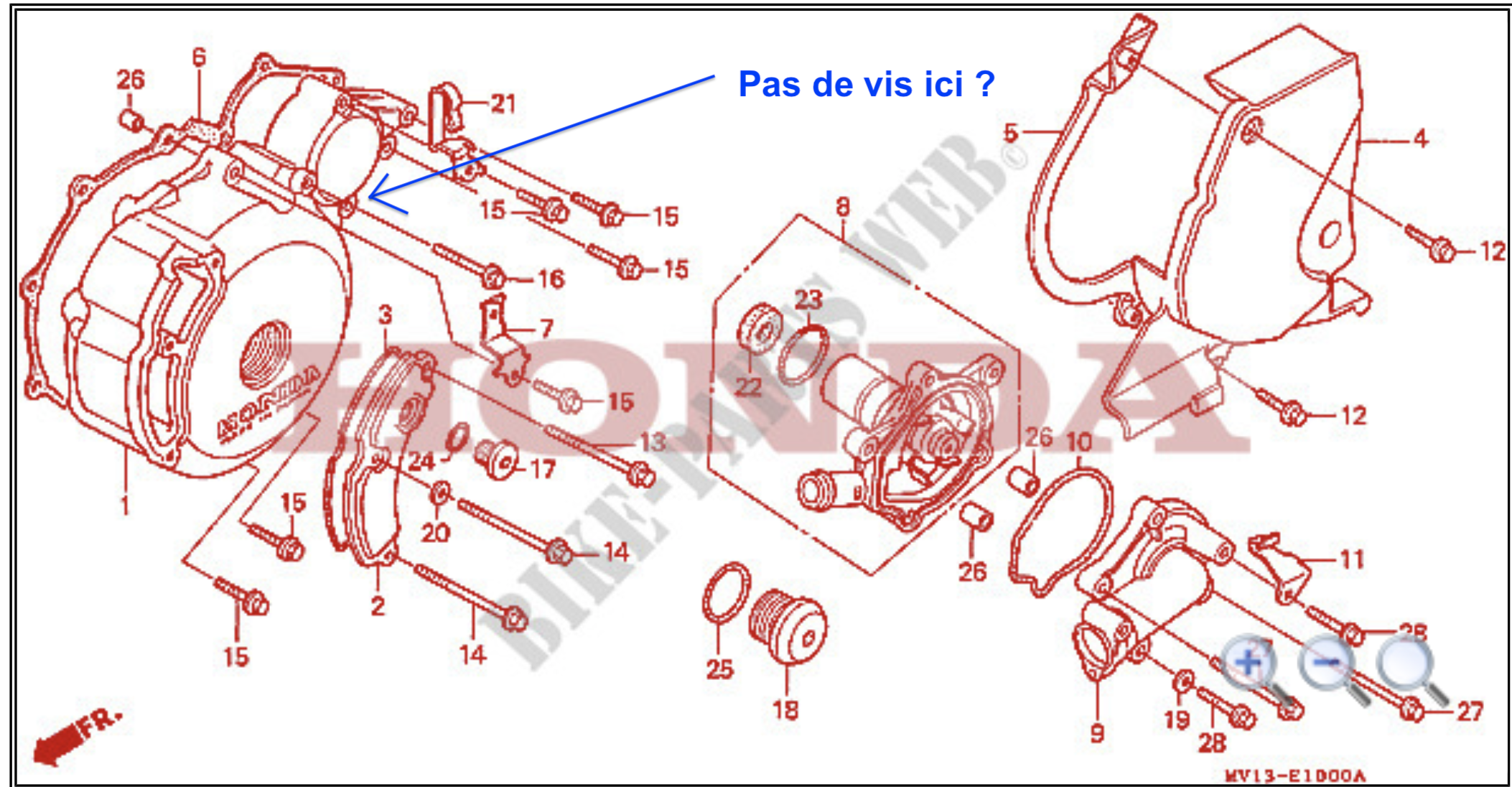

Autre questions, je prend le risque d'une questions bête : sur le carte alternateur, il manque une vis et elle semble manquer sur l'éclaté aussi, est-ce normal ?
Merci !
Merci !

Oui ces les 12, carter de pignon de chaîne.

Heureusement qu’il y en un a qui contrôle les conneries que l’on dit

Oui, bon, c'est une vis d'un autre carter. C'est pas un vice cachée, c'est une vis cachée

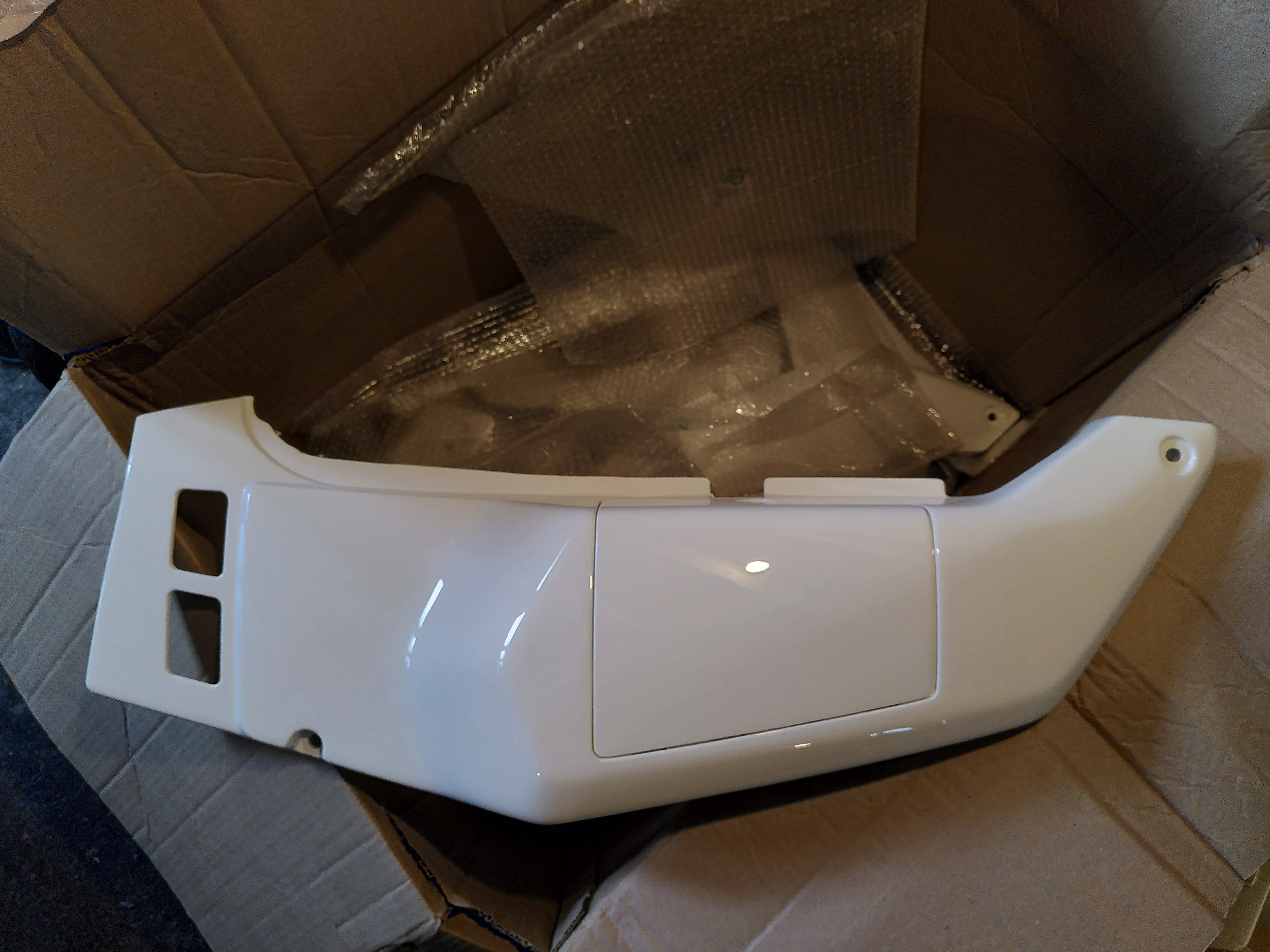

Aujourd'hui une bonne et une mauvaise nouvelle, la bonne : la peinture des carénages avance et la résultat devrait être top ! La mauvaise : je viens d'avoir au tel le mécano qui devait reconditionner mon amortisseur et il me dit qu'il n'y a rien à faire qu'il est mort et indémontable, même en chauffant etc. (le gars connait bien donc j'ai peur qu'il n'y ai rien à faire...)
Donc question : Auriez vous une recommandation pour l'achat d'un neuf programme mixte route et Offroad léger (sans dépasser le prix de la moto...) ou est-ce que quelqu'un aurait une occasion en stock ?
Merci d'avance ! (normalement une fois l'amortisseur trouvé rien ne m'empêchera de la remonter !)

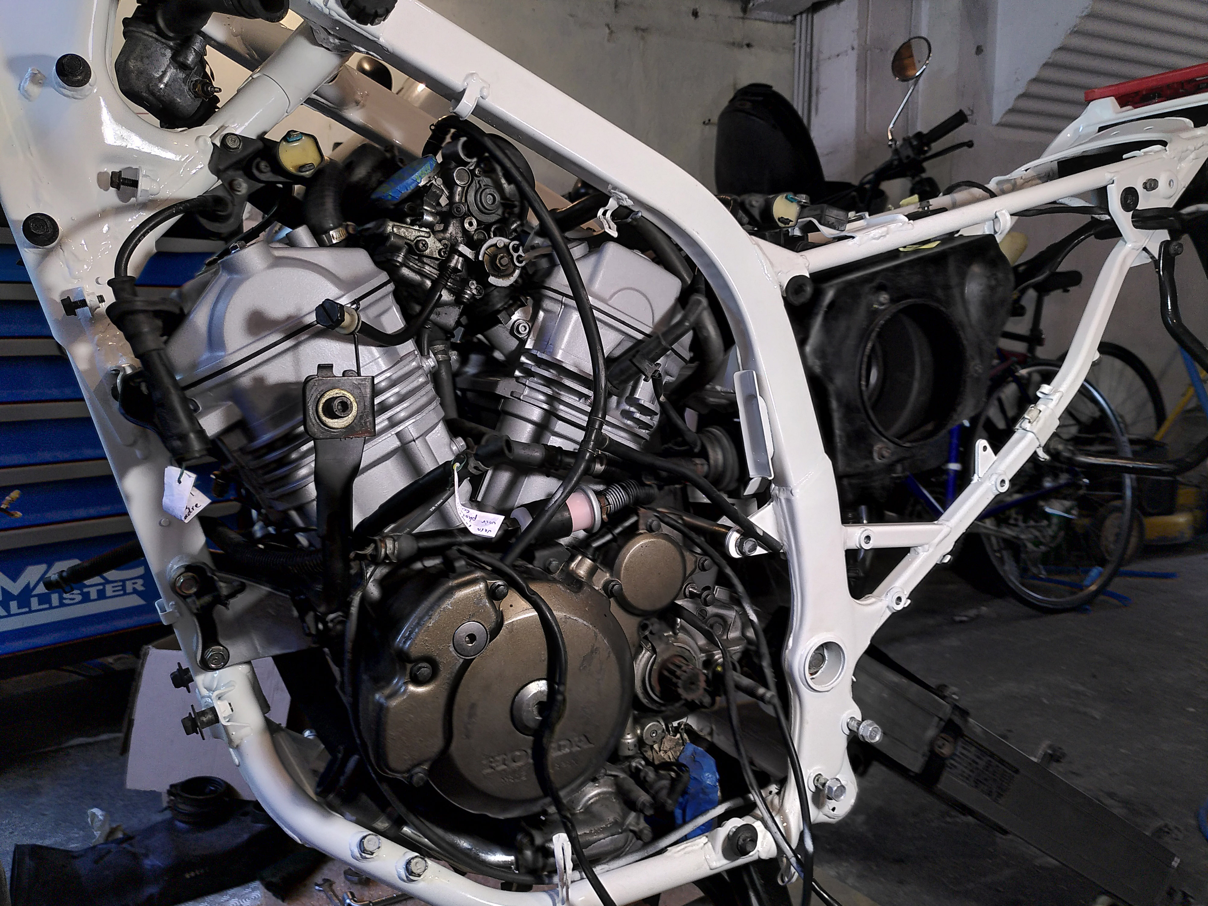

Le remontage de la moto avance bien, plus que les commandes et je serai bon pour tourner la clé ! A ce propos, je ne sais pas trop comment procéder pour re-démarrer le moteur (sachant que j'ai ouvert les cache culbuteur et les carter de coté, changé le filtre à huile démonter le radiateur etc.) faut il uniquement remettre la bonne quantité d'huile et de liquide de refroidissement et tourner la clé ?
Merci d'avance pour vos conseils la dessus,
Sinon j'attend l'amortisseur commandé chez EMC qui arrivera j'espère la semaine pro !

Pour le redémarrage tu mets le coupe circuit sur OFF et tu lance de démarreur pas petit coup jusqu'à éteindre le témoin d'huile, ca vas te faire monter le circuit d'huile en pression.
Ensuite, tu démarre, le circuit de LDR vas ce purger, tu retire le bouchon du radiateur droit afin d'avoir vu sur le niveau et ajouter si besoin.
Lorsque le niveau ne bouge plus (bien mettre le vase d'expansion au niveau recommandé), tu remets le bouchon et tu laisse monter en T° pour contrôler que ton ventilo se déclenche bien.
La montée en T° vas mettre le circuit de refroidissement en pression et cela te permettra de vérifier les fuites éventuelles.
