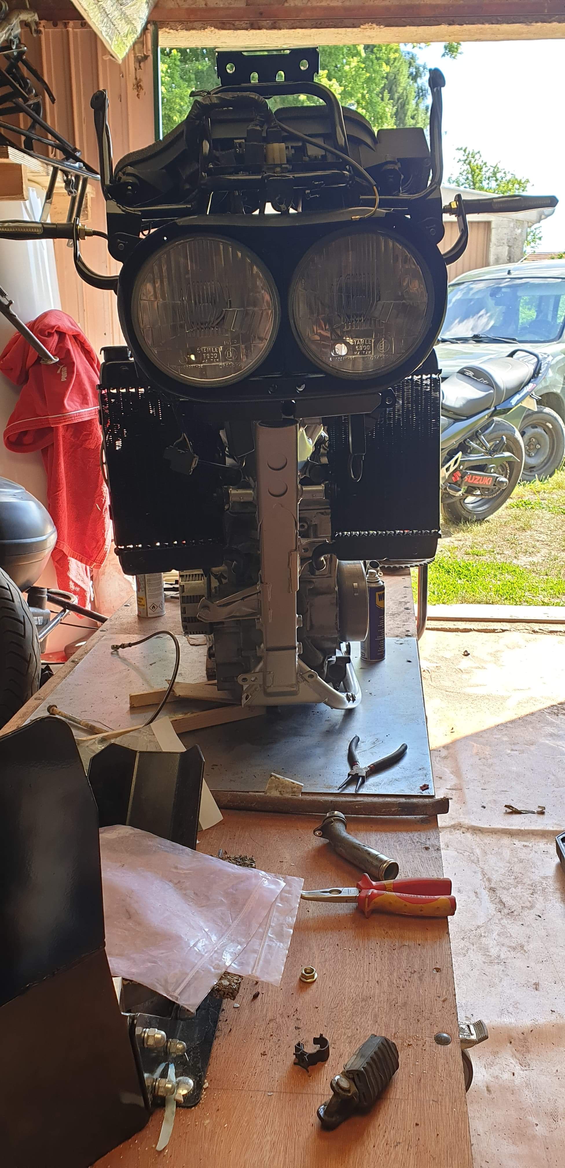

Doucement mais sûrement
Carter prêt à être mis
Roulement et joint spy change
Si vous voulez un mini tuto je peux en faire un rapide je ne sais pas si il y en a un de fait
Plan de joint côte moteur il en reste plus qu'un côté a nettoyé
Support de clignotant avec petit plaque en aluminium pour le déporté de 3cm car avec les support de valise les support de clignotant que jai dessiné (avant de les avoir) ne passe plus :/
Passage dans une petite gaine pour faire plus propre et protéger les câbles
Petit question pour les valises comment sont fixés vaut valise souple il faut que je regarde à sa pour bien les fixer
Bon deja content l'arrière est fini ^^ mais reste encore quelques heures de boulot
