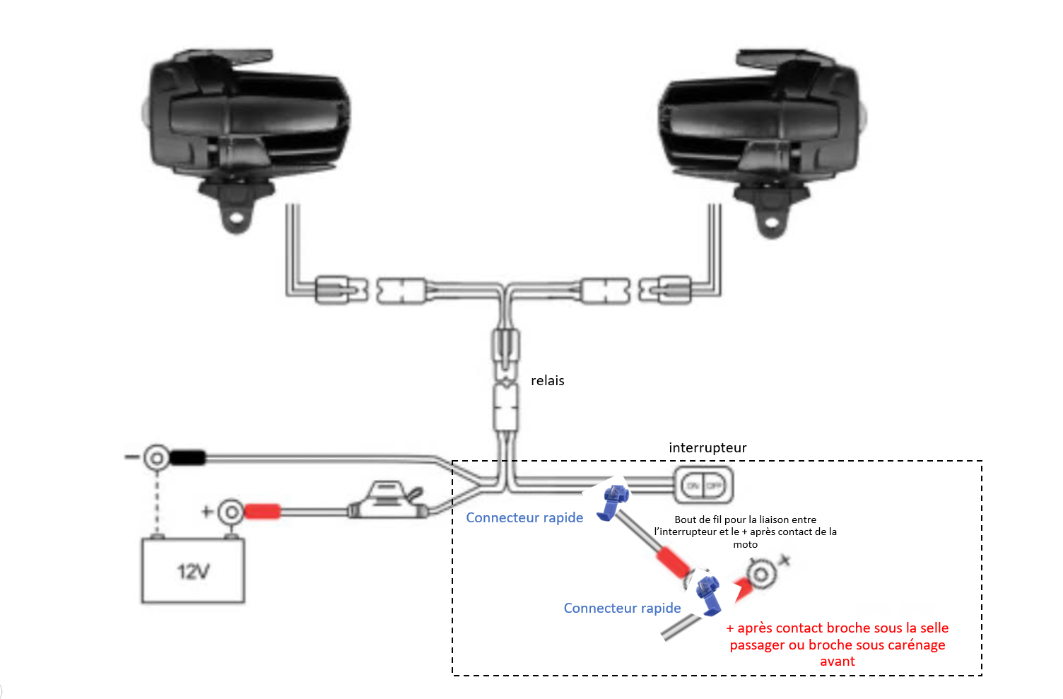

je me permet de rebondir sur le sujet pour poser une question de néophyte en élec ... J'ai moi aussi acheté les feux sur ali avec le faisceau déjà prêt à brancher. Seulement je souhaite me reprendre sur le + Après contact de ma machine (sous la selle ou sous le carénage avant).
Seulement voilà, que veut dire concrètement se reprendre sur le + ? Est-ce que mon magnifique schéma ci dessous décrit la bonne manière de faire ?
sinon j'envisage d'acheter le faisceau d'origine tout prêt sur ruggedroads quand celui-ci sera disponible.
merci d'avance

le + "après contact" est un plus alimenté seulement quand il y a le contact (feux, compteurs , etc ...) à la différence d'un + permanent sur la batterie

Yes ça c'est acquis, ce que je souhaite savoir c'est comment dans la vraie vie, les fils entre les mains, je viens repiquer le plus de mon interrupteur sur le + après contact de la machine ? Est-ce que j'utilise 2 connecteurs rapide avec un bout de fil pour faire la jonction comme montré dans mon schéma ??
Merci d'avance

Personnellement je n'aime pas du tout les connecteurs rapides qui se fixent sur un fil existant, surtout si c'est pour passer de la puissance. À la rigueur c'est tolérable pour récupérer un signal sur un faisceau et l'envoyer vers un relai ou un boîtier électronique.
Il faut utiliser une possibilité de branchement existante, s'il y en a, en branchant une cosse électrique dessus. Quant il n'y a rien, je fais une soudure propre à l'étain.

Dudule, le schéma électrique n'est pas bon, la batterie ne rentre plus en ligne de compte si tu te raccordes à un + après contact. La borne + du faisceau feux doit être reliée au + après contact du faisceau de la moto, et la borne - du faisceau feux doit être reliée au - (ou masse) du faisceau de la moto.

Moi je pense que ton schéma est bon
du " plus" après contact tu vas à l'inter, puis sortie inter jusqu'à ton relais de puissance.
ton relais est raccordé "plus" batterie et "moins" chassis
ta dernière fiche du relais va au "plus de tes phares qui son aussi reliés au chassis.
Pour moi c'est branché comme cela et ça fonctionne bien. J'ai oublié de dire que j'ai glissé aussi un fusible de 5 amp. au "plus" batterie pour les feux de 2X20 w

J'ai pris le "plus3 après contact sur la prise allume cigare du tableau de bord de mon ATAS
