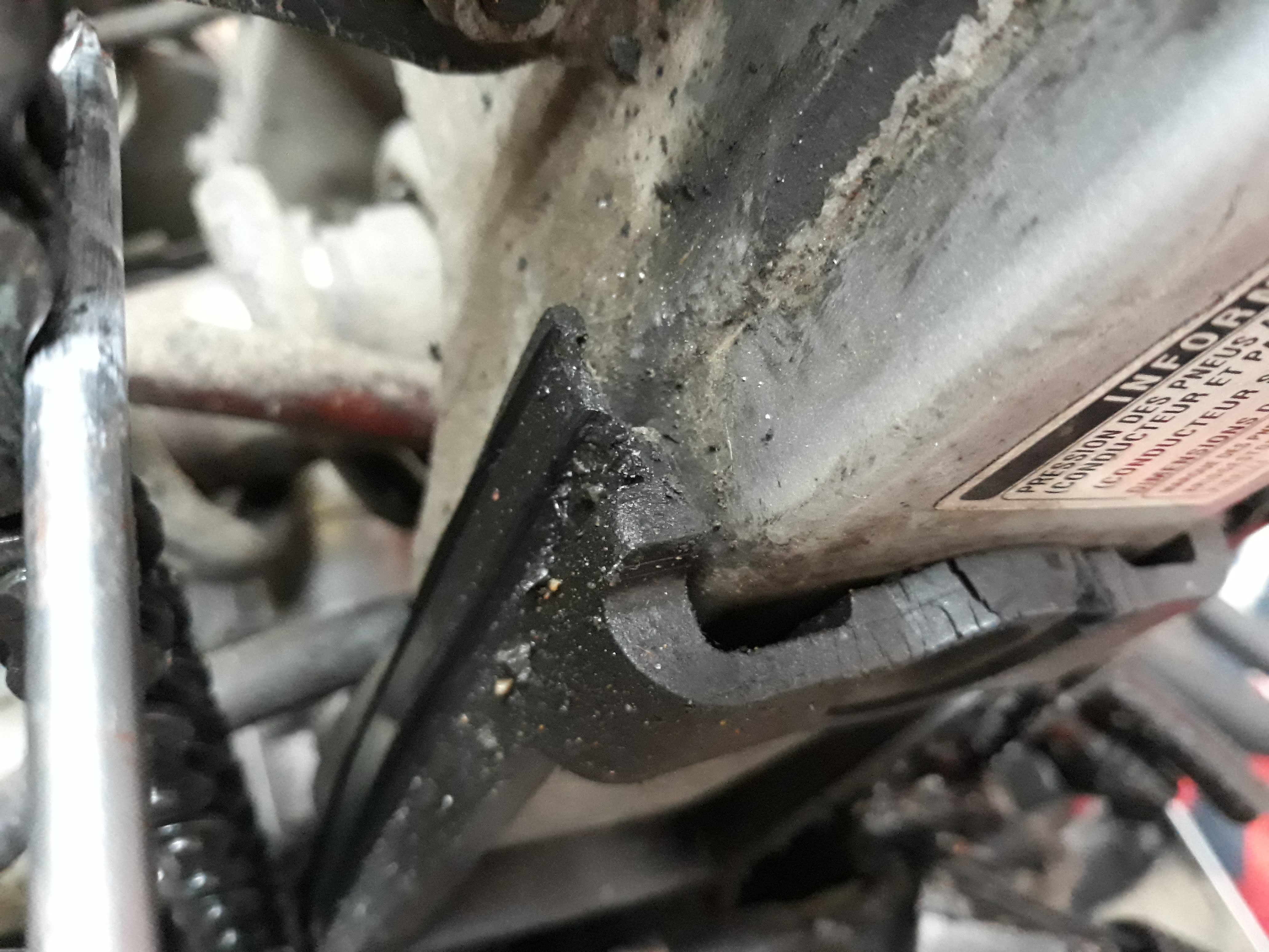

Re: Clac clac chaîne ?
Vérifie l’état des patins de chaine, surtout celui qui est sur le cadre, sous le bras oscillant.
Si il est trop usé, la chaîne peut venir toucher sur la vis de fixation.
J'ai bien vu dans la RMT que le patin de chaine avait une valeur d'usure à vérifier mais j'avoue ne pas avoir bien compris comment faire cette vérification, le schéma n'est pas très explicite pour moi.

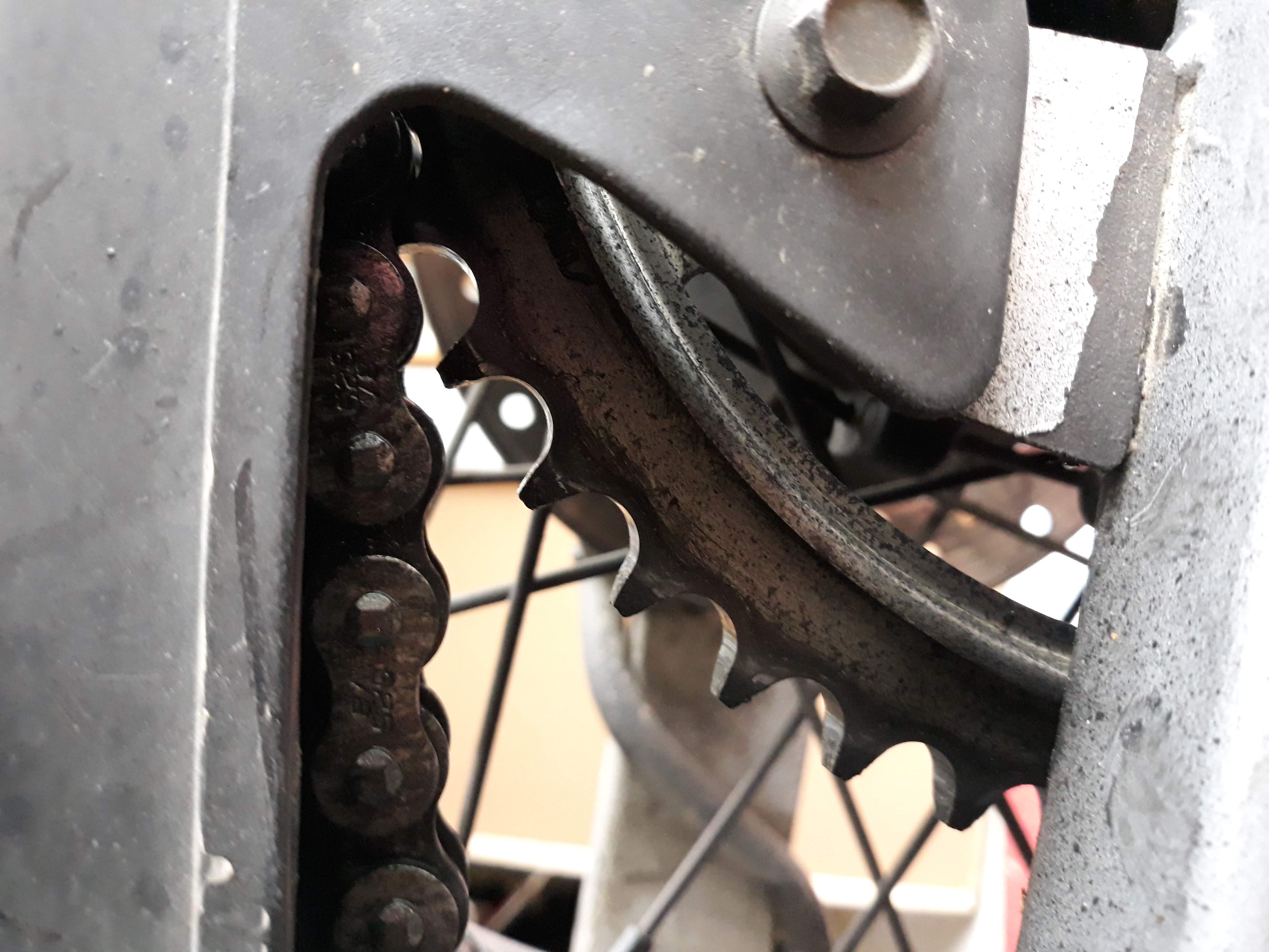

Mets une photo (nette) de ta couronne pour voir l'usure des dents. Ça donnera une idée approximative du kilométrage.
Si elle est sale, nettoyage au pétrole désaromatisé, cela te permettra de voir l'état des maillons.
Regarde chaque maillon s'ils pivotent bien sur leurs axes. Un claquement ou une secousse est souvent le signe d'un ou plusieurs points durs.
Si tu ne connais pas le kilométrage ou l'âge de ton kit chaine, c'est peut être une bonne idée de le changer.

Sinon pour ce qui est de l usure des dents de la couronne et du psb, vous validez ?
Ton kit chaine est mort . Ça se voit à l'usure de la couronne et du pignon .
, le pignon sortie de boîte est déjà bien creusé, le clac peu venir de là, j’ai eu le cas.
