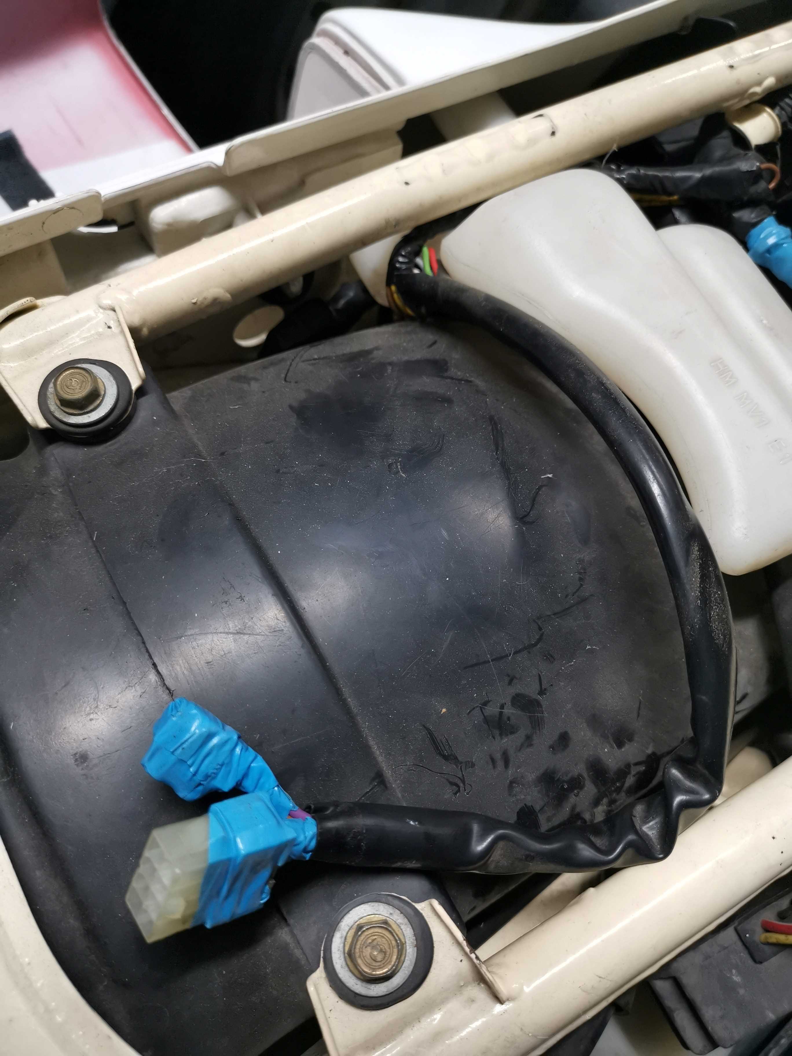

Je viens de récupérer mon RD04 de 1992 en démontant les carénages et la selle, j'ai découvert des connectiques débranchées et bien scotchées.
Quelqu'un peut il me dire à quoi elles servaient et pourquoi elles sont débranchées ?
Merci d'avance pour votre aide

Ça ressemble à une prise d'alarme ça !
Faut tout virer et rétablir la coupure d'allumage (si besoin).

En tout cas, ce ne sont pas des connecteurs d'origine Honda.
Ca a été fait proprement, c'est rare, peut-être une alarme comme dit Titi.
Perso, je mettrais juste une isolant sur les connecteurs (chatterton ou gaine thermo) et c'est tout.

Faut essayer d'aller voir à l'autre bout où c'est branché.

L'alarme me semble une excellente piste.
J'ai vérifié les factures en ma possession et en effet une alarme a été acheté en même temps que la moto.
Je vais donc chercher à l'autre bout.
Merci pour votre aide.

Les piquages sur les clignos (fils orange et cyan) ou masse (vert) ne sont pas gênants.
C'est la coupure d'allumage qui peut l'être (sur un noir/jaune).

A priori pas de coupure d'allumage, sinon il y aurait un shunt sur l'un des 2 connecteurs.

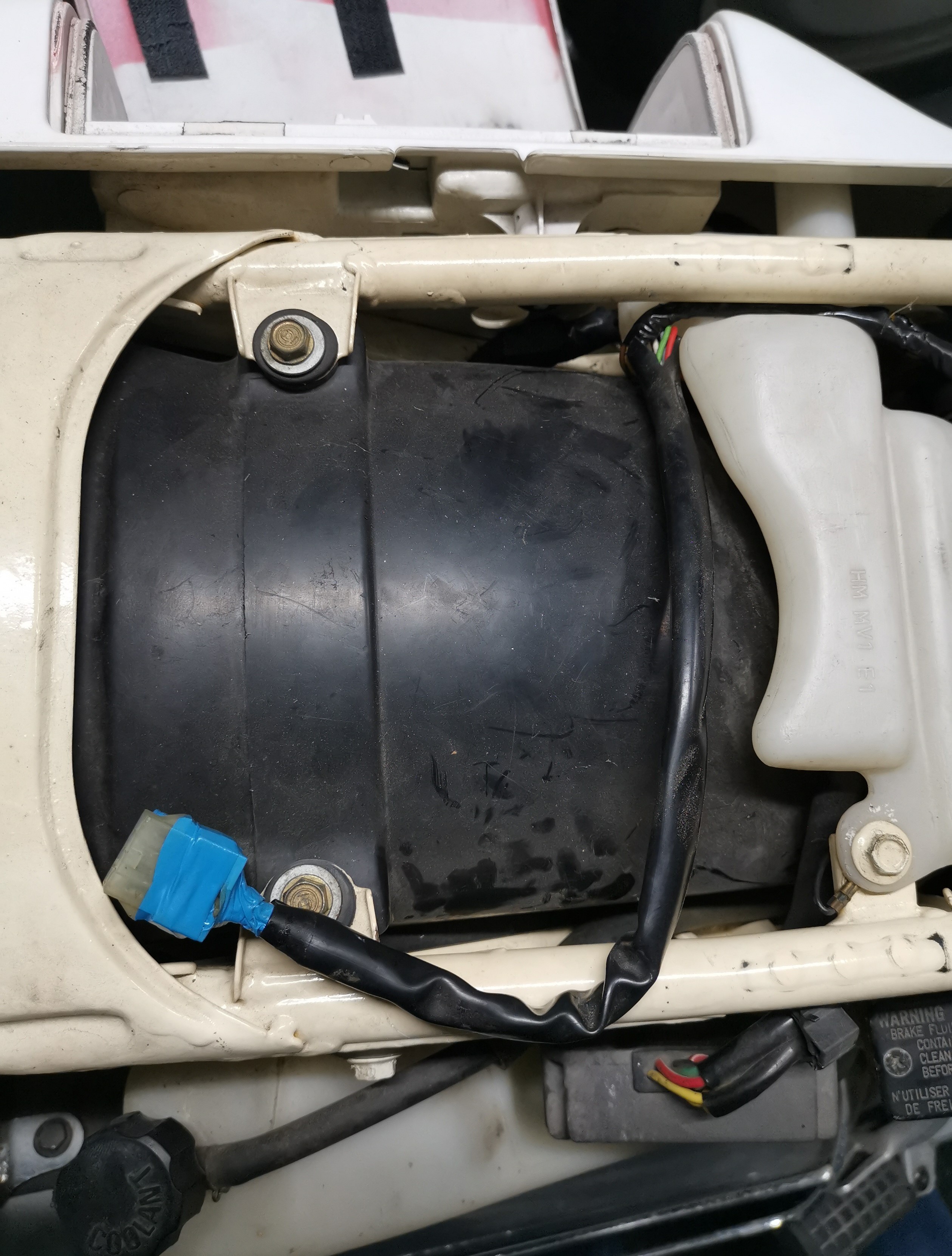

Marcopolo a écrit : 10 oct. 2020, 06:03 A priori pas de coupure d'allumage, sinon il y aurait un shunt sur l'un des 2 connecteurs.
Il y en a un avec un domino.

Photos si tu peux...

#10 Message par Debwise » 10 oct. 2020, 21:31
TiTi a écrit : 10 oct. 2020, 09:00 Photos si tu peux...
Voila la photo du domino, on voit pas grand chose avec le scotch, j'ai tout remonté pour aller roulé cette près midi. donc j'ai pas mieux pour le moment.

Faut remonter ce bout de faisceau jusqu'au faisceau de la bécane.

Alors il faut remonter à la source ...
