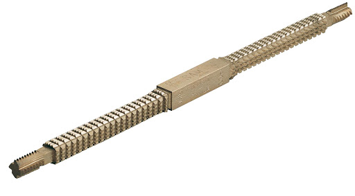

Lors de la pose de la culasse, il y a le serrage d’un écrou qui me paraissait bizarre, j’ai quand même tout serré.
Hier, j’ai déposer l’écrou qui me paraissait louche, et bien voilà ce que j’ai trouvé :cry: , j’ai crus que c’était le goujon qui était foirrer §snif.
Par chance, c’est le filet de l’écrou qui est resté sur le goujon.
Du coup, aujourd’hui j’ai récupéré, au boulot, un peigne à filets, il m’a servi à pousser le filet pour le dévisser, sans abîmer le filetage.
Pour ceux qui ne connaissent pas, voici la bête

#158 Message par Le Prof » 09 nov. 2020, 23:46
Quel aventure ! Le peigne à filets : strictement inconnu pour moi.

Le prof a écrit : 09 nov. 2020, 23:46 Quel aventure ! Le peigne à filets : strictement inconnu pour moi.
Cet outil sert à refaire un filet abîmé, on le passe sur le filet comme une lime, et les dents du peigne réforme le filet.
