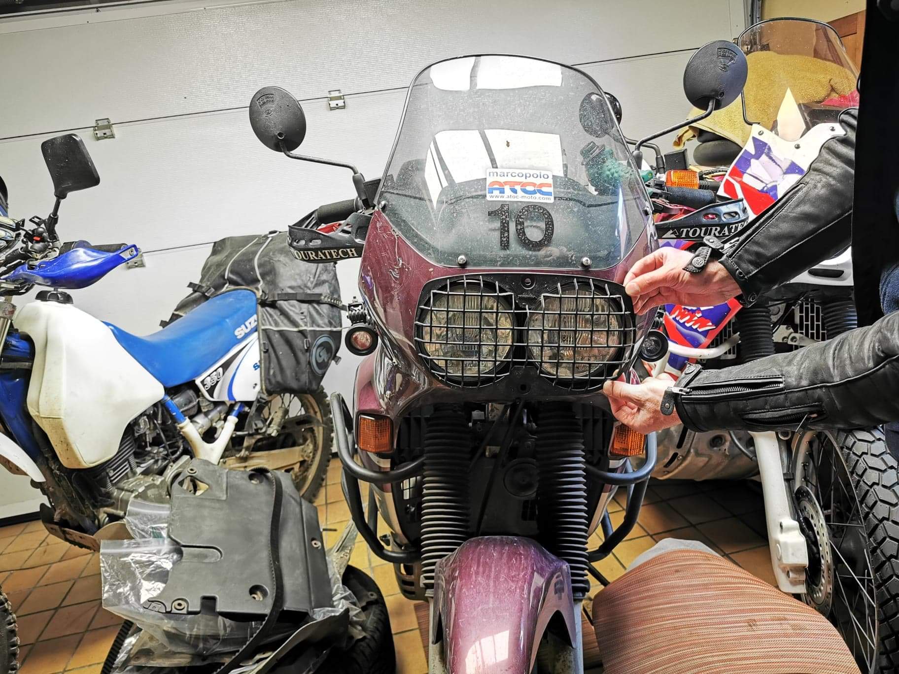

Un copain est passé à la maison hier avec sa rd03.
Du coup ça m'a donné une idée
- JLD80
- Adhérent 2024/25
- Messages : 2784
- Enregistré le : 26 oct. 2013, 16:55
- Département : 80 Somme
- Localisation : Somme
- A remercié : 120 fois
- A été remercié : 71 fois
Re: Pour les beaux yeux de Mamie Violette
Ça rend bien
Il ne te reste plus qu'à trouver une grille de RD03

Oui ça me plait bien
Il faut que je trouve quelqu'un qui a le fichier 3D et qui puisse me le modifier car les bords gauche/droit et bas sont trop grands.
