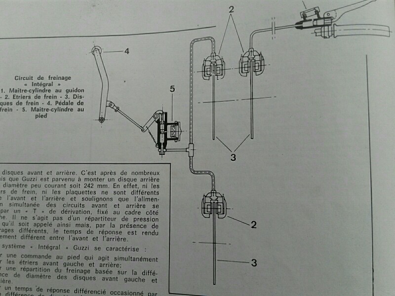

Pour ceux qui n'auraient pas suivi, je me suis imaginé dans ma p'tite tête de bidouiller un freinage intégral sur ma 07a.
J'ai énormément roulé en Guzzi ( le mans 1et 2, T3 plus side, 1000 convert) autant vous dire que j'ai été conquis par leurs système de freinage. Simple mais efficace ( notamment sur la neige)
Pourquois ne pas reprendre l'idée pour nos mémères .
Pour l'instant je cale sur la notion de répartiteur.
Envoyer vos idées et votre savoir, je suis preneur.
Par contre , les fans d'électronique et de programmation, je ne pourrais pas vous suivre :oops:
Donc frein arrière et avant gauche à la pédale , frein av droit à la poignée
Je relève les copie dans deux jours. :twisted: Au boulot.

#7 Message par Fabrikatwin » 27 juil. 2021, 19:53
C'est génial ce truc,mais un peu usine a gaz.
Je préfère le simple.
C'est le répartiteur qui me pose problème.
quelqu'un pourrait me faire un cours complet la dessus.
Simple et fonctionnel.

#8 Message par Marcopolo » 27 juil. 2021, 20:05
Je crois que tout est dans l'encadré en bas à gauche de ta 2ème photo.
Reste à savoir le réglage du répartiteur entre avant et arrière.
L'installation n'est pas simple. Il faut que tu renvoies une conduite sur l'étrier avant gauche depuis le répartiteur, via la colonne de direction.
Trouve toi un répartiteur d'une moto qui correspond à peu près au poids de ton Africa, et après il faudra faire des essais ...

Re: Freinage intégral
#19 Message par Guiguy56 » 27 juil. 2021, 22:25
Fabrikatwin a écrit : 27 juil. 2021, 20:56 Donc si je comprends bien, le répartiteur basic, c'est juste une réduction du diamètre.
Donc réglage de manière empirique §hein .
Ça promet quelques heures de purge.
Chez guzzi, réglage d'usine.
Faudrait que j'en trouve un d'occasion.
Après bien gérer le passage de la colonne de direction.
Sur le schémas Guzzi, je pense que le T a des trous calibrés pour créer la réparation avant/arrière.
Essai d’en trouver un, du tuyau de frein cuivre pour faire le circuit de l’avant à l’arrière, et un bango pour te raccorder sur le MC arrière.
