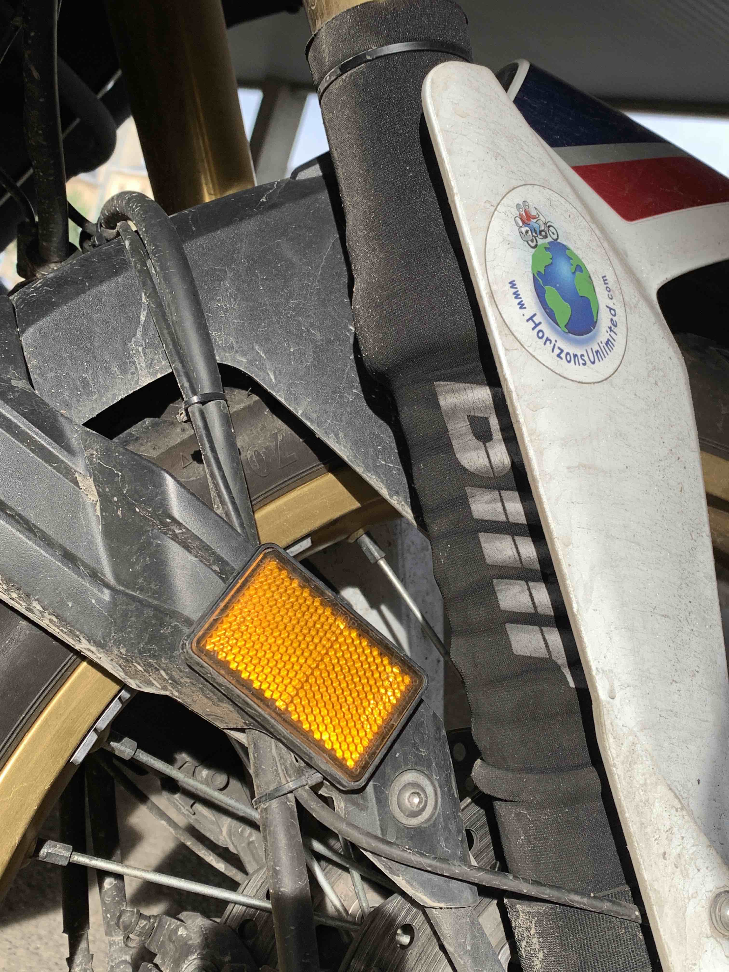

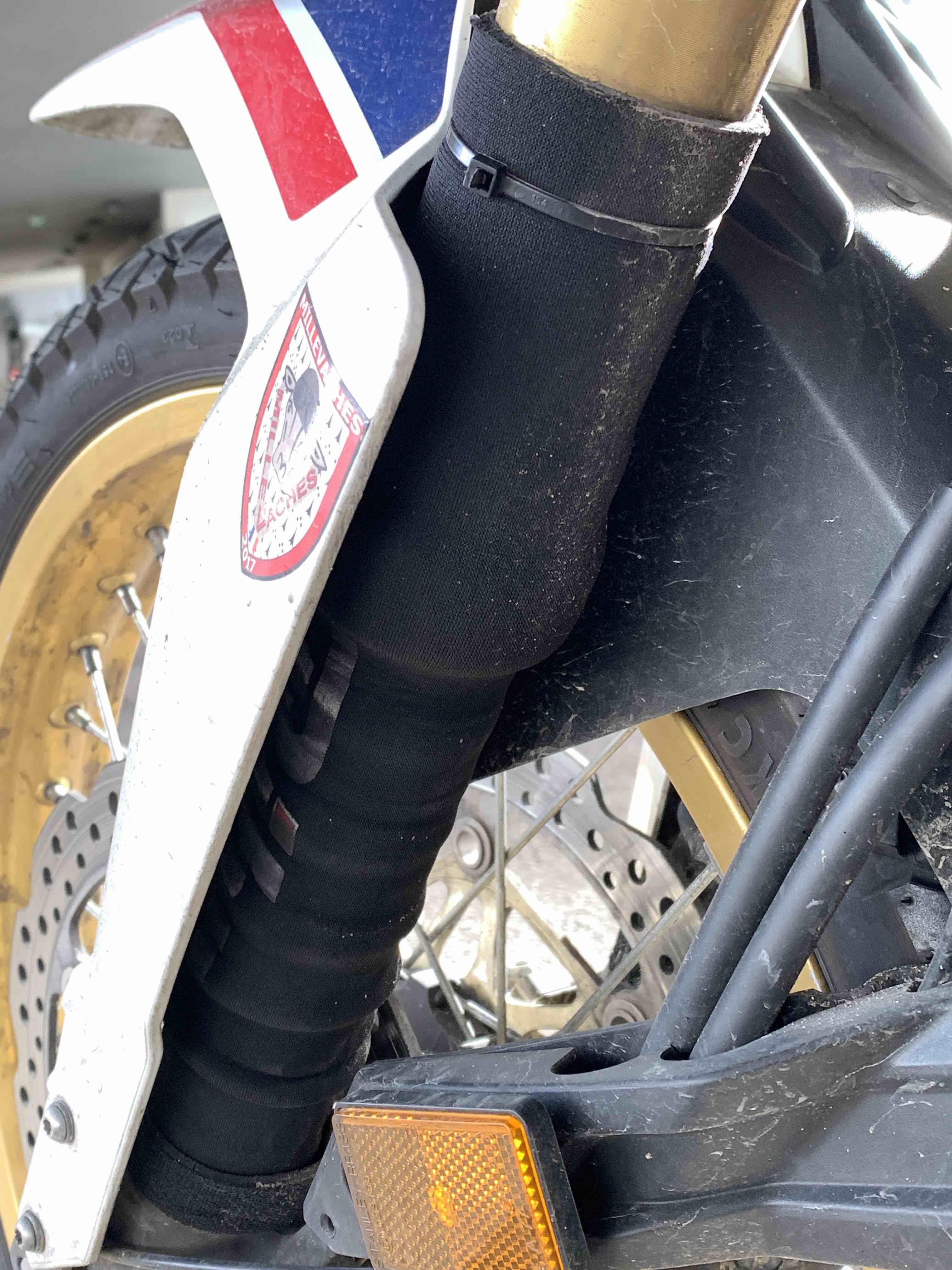

Voilà la mienne avec ses chaussettes Birh :)

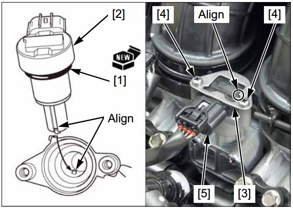

J'ai malheureusement été victime du problème de ralenti instable.
Je vous passe le détail des différentes étapes pour aller directement à la dernière qui à résolu le soucis
Remplacement du joint [1] de l'IACV
Comme l'indique la procédure Honda dans ce cas le problème peut venir de l'IACV, je l'ai donc démonté et testé. Tout était OK sauf que, en remontant l'IACV je me suis rendu compte que le corps de l'IACV venait directement en portée sur l'alu du moteur alors que je m'attendais à sentir en premier le contact mou du joint. J'ai donc démonté le joint torique et constaté que sa section était complètement écrasée, de plus la matière n'était plus souple.
J'ai donc remplacé le joint et depuis une semaine je n'ai plus de soucis de ralenti. :)
