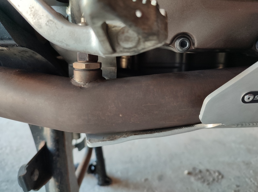

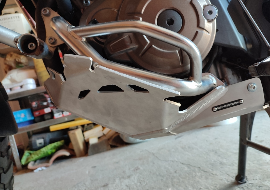

Salut, alors je pense que le SWMotech n'est pas fait pour la configuration suivante :
- crash bar haut Honda + crash bar bas Touratech (qui se monte avec le CB haut Honda) + la ligne complète termignoni.
Mais avec quelques découpes, pliages et boulons plus longs, ça passe.
Pas très beau, mais j'ai ce que je recherchais, les côtes bas du moteurs protégés et le pot aussi.
Je n'ai qu'un doute, le sabot pousse un peu sous l'arrière du pot (j'ai pris une photo) et j'ai peur que la vis du CB bas qui touchait déjà le pot, le touche encore plus...
Après normalement il n'y à pas trop de mouvement...
Mais votre avis, je démonte ??? Ou je peux laisser ??

Tu devrais revoir ton montage, ce n'est jamais bon qu'il y ait des pièces en contact comme ça. En cas de grosse pierre, ton sabot va direct taper dans ta ligne, et tu ne peux pas savoir quel dégâts ça va causer...
Essaye de mettre des entretoises pour descendre ton sabot de quelques millimètres.
De plus, ton écrou "nylstop" (avant dernière photo) ne semble pas remplir son office, la tige filetée devrait dépasser d'un ou 2 filets de sorte que l'anneau de nylon freine l'écrou. Un écrou type "étroit" résoudrait ce soucis et ne toucherait plus la ligne.

Sans compter que le pot touche le sabot au niveau de la sonde lambda, sans écran thermique. Ca va "recuire" l'alu du sabot et le métal va changer de propriétés mécaniques. La ligne Termi mets pas mal le bazar pour trouver un sabot. Les tubulures sont plus grosses ?

@Patpatou
Merci pour l'idée, en effet je n'avais pas pensé à un écrou type étroit. Je vais aller en acheter!!! Merci
@ObiOne
Oui je sais. Je vais essayer de le faire descendre un peu en mettant des boulons plus long sur le devant. Et j'ai de la bande thermique que j'avais installé sur mon ancienne KTM. Au pire j'en mettrai un peu à ce niveau là en plus pour sécuriser.
@Zebulon
Non pas de démontage, tout est passé. J'avais déjà mis un boulon de cadre plus long pour installer les CB bas Touratech. Donc je n'ai pas eu à démonter le pot.
Je confirme que je suis un peu dégoûté... Au début la flemme de revendre le CB haut Honda, j'ai galéré et je suis limité pour tout le reste.
J'aurais mieux fait de le revendre et d'installer un truc en june pièce complet haut/bas.
Merci en tous cas pour votre aide !!!

Alors l'écrou qui touchait le pot --> corrigé. J'ai mis une cale sur la cale du CB Touratech et j'ai gagné les quelques millimètres qui vont bien.

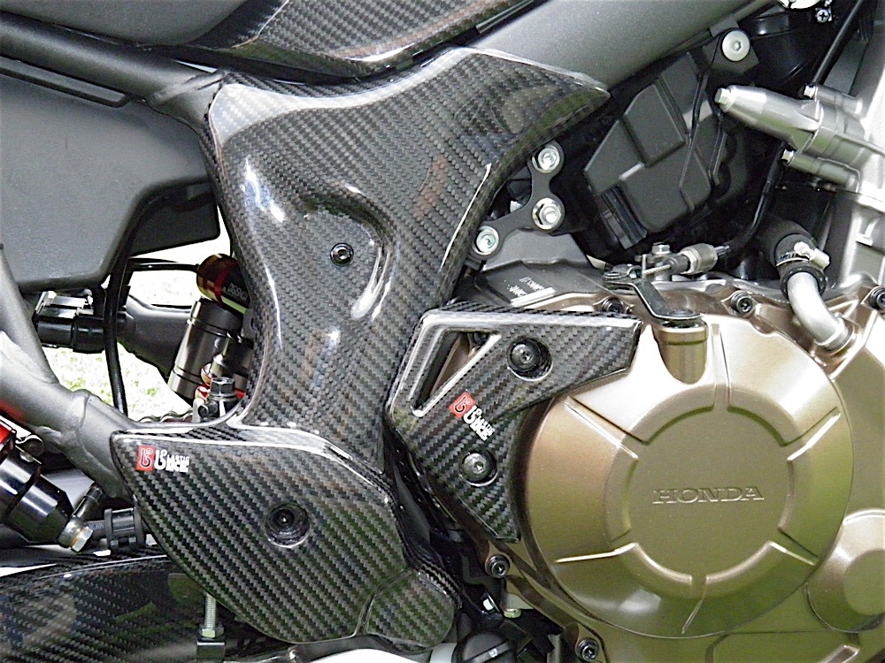

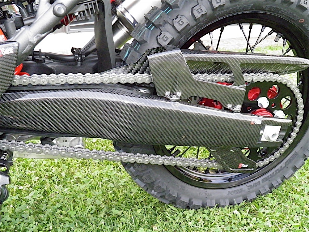

après avoir re-survolé les 15 pages me semble pas qu'on ait vu celui là ...
plus quelques belles autres protections
tout çà vient de chez plastic bike
une belle prépa chez RS moto avec amorto, moyeux, etc ...
- Tsok
- Messages : 1074
- Enregistré le : 11 mars 2018, 09:42
- Localisation : genas
- A remercié : 29 fois
- A été remercié : 6 fois
- Âge : 45
Re: [SUJET UNIQUE] les sabots [CRF]
La prépa est superbe, mais j'ai tjs un peu peur avec ces pièces type "carbone".

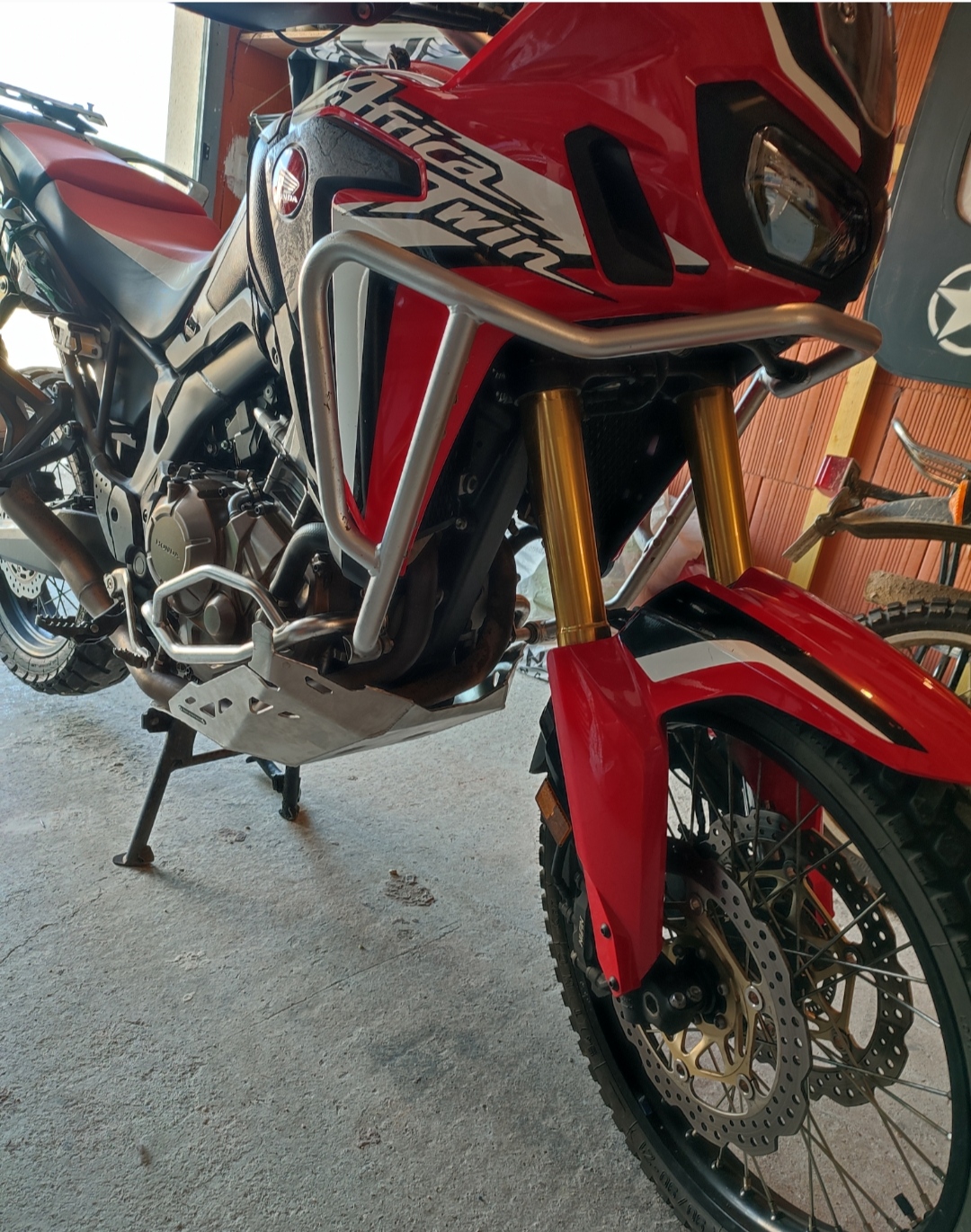

salut à tous ! Je reposte ici ce que j'ai posté dans la rubrique Crashbars ... en fait, c'est un peu lié ...
J'ai monté les crashbars Heed sur mon ATAS 2020 DCT. Je voudrais aussi changer le sabot d'origine. Quelqu’un a déjà fait ça ? Quels sabots sont compatibles (avec découpe, sans découpe ...)

j'ai le SW-Mot sans découpe puisque monté avec les CB de la même marque ... ravi de la protection, il y a de la place dedans, à vérifier mais tu dois pouvoir monter n'importe quel CB ...
