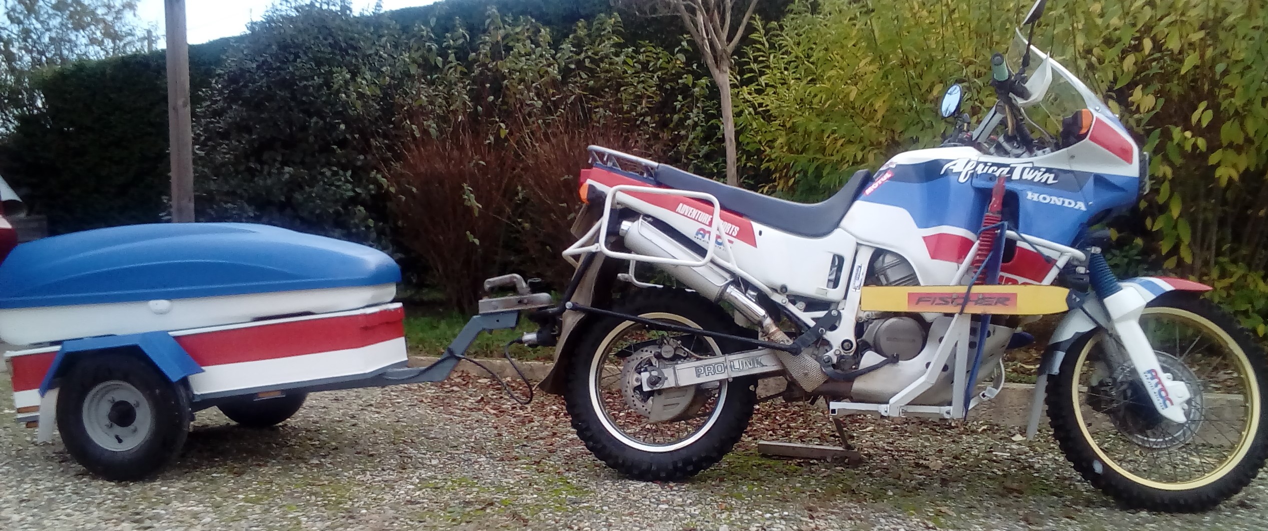

Joe82
Messages : 2732
Localisation : Montauban (82)
Re: Attache remorque
#4 Message par Joe82 » 14 août 2020, 08:22

Max29 a écrit : 13 août 2020, 21:05 Est-ce que quelqu'un as déjà cogité pour mettre une boule d'attache sur le BO,
On voit souvent ça dans les concentres , pratique pour la logistique, mais il faut que ca reste démontable à mon avis.
J'ai fixé l'attache remorque sur les fixations cale pieds, sur le cadre (sous l'echappement), et sur le support valises. il me faut une heure pour monter ou démonter, avec la cablage electrique....
Il faut savoir que ce n'est pas homologué, mais tellement pratique. Je ne m'en sert que pour "les millevaches", concentre hivernale bien connu....

J'ai un pote qui a confectionné une remorque avec un coffre de toit pour un de ses client et c'est une Africa !
Il a tout fabriqué, je vous laisse quelques photos qu'il avait publié si ça peut vous donner des idées ! ;)

#12 Message par Le Pat » 24 mars 2022, 17:24
pas mal coté cynématique
mais bon, il y a tellement d'occasion de se foutre e l'air avec une moto, je ne trouve pas que d'en rajouter soit une bonne idée
j'ai souvenir d'une gold attelée qui nous a doublé à toulouse, on a retrouvé la moto couché et le pilote ne s'est pas relevé (vent de coté 80km/h environ) :( :(
