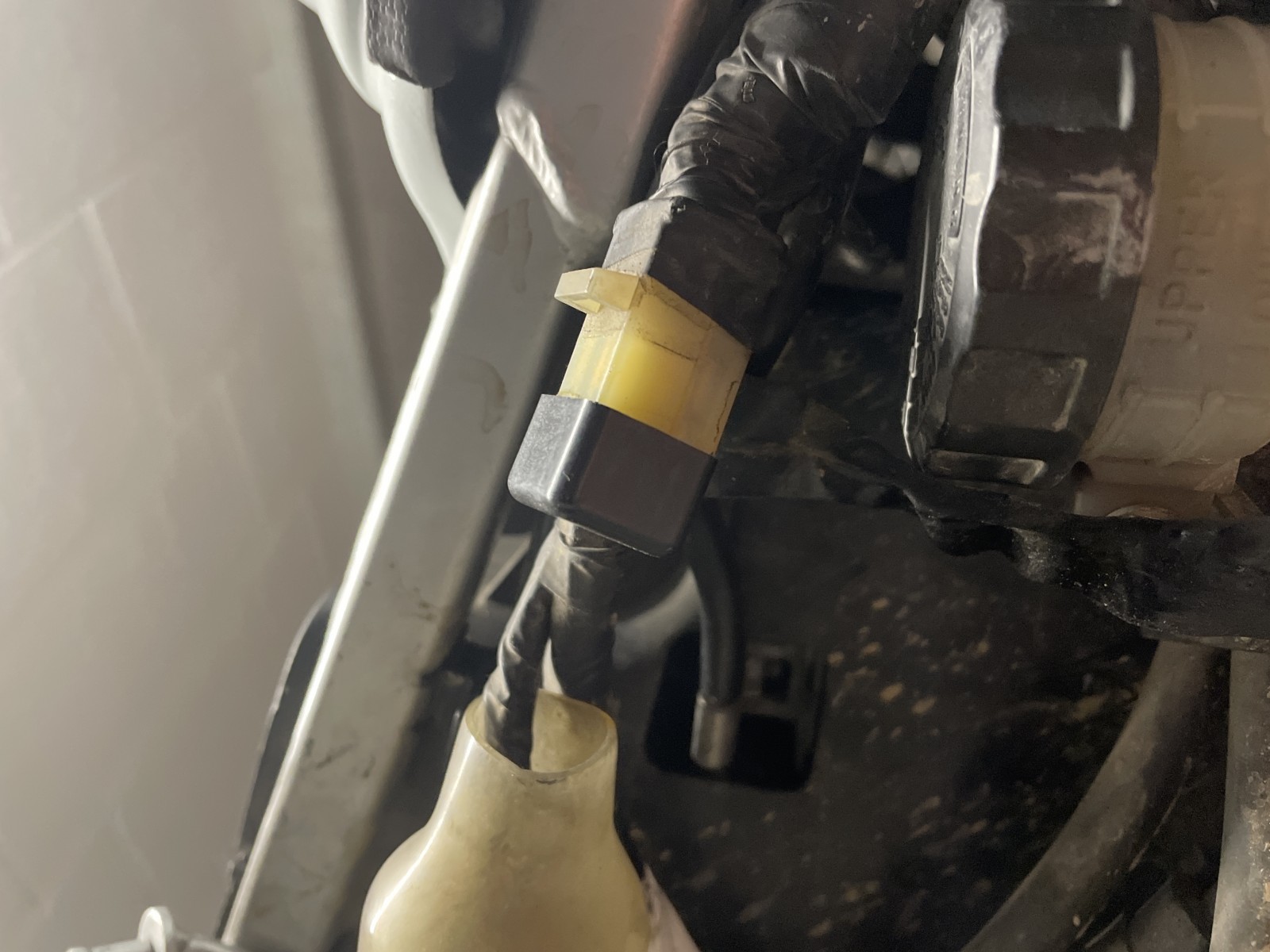

Salut.
J’ai eu un souci suite a un court circuit qui m’a fait sauter le fusible 30a en branchant un accessoire (ma faute, j’avais qu’à débrancher la batterie).
Suite a ca j’ai eu une panne chelou, mon voyant neutre s’allumait quand je débrayais.
J’ai eu beau chercher dans le forum, personne n’avait de solution qui fonctionnait.
Pour ceux a qui ca arrive, changez la diode redresse (derrière le flanc de selle droit, sur le faisceau vers la boite à fusible.
En adaptable chez birh ca se trouve pr 7€ ou 38€ chez Honda (ca fait cher au kg)
Pour ceux qui ignorent a quoi ca ressemble, c’est un petit cube noir de 1cm par 1cm avec 3pins.
Voilou, si ca peut en aider certains

Ah ouais faut le faire pour la faire péter celle-là !
Ça intègre les 2 des diodes d'ici :
Attention sur RD04/07 il y aussi une diode dans le CDI !!!

En passant ça n'a rien d'un pont redresseur... Juste 2 diodes.

Chez Honda ils appellent cela Rectifier silicon, ça a été traduit par Redresseur, et ils classés ont cela avec les stators et les redresseur/régulateur
Le principal c'est qu'on le retrouve en tapant la réf Honda dans un moteur de recherche 31700196000
