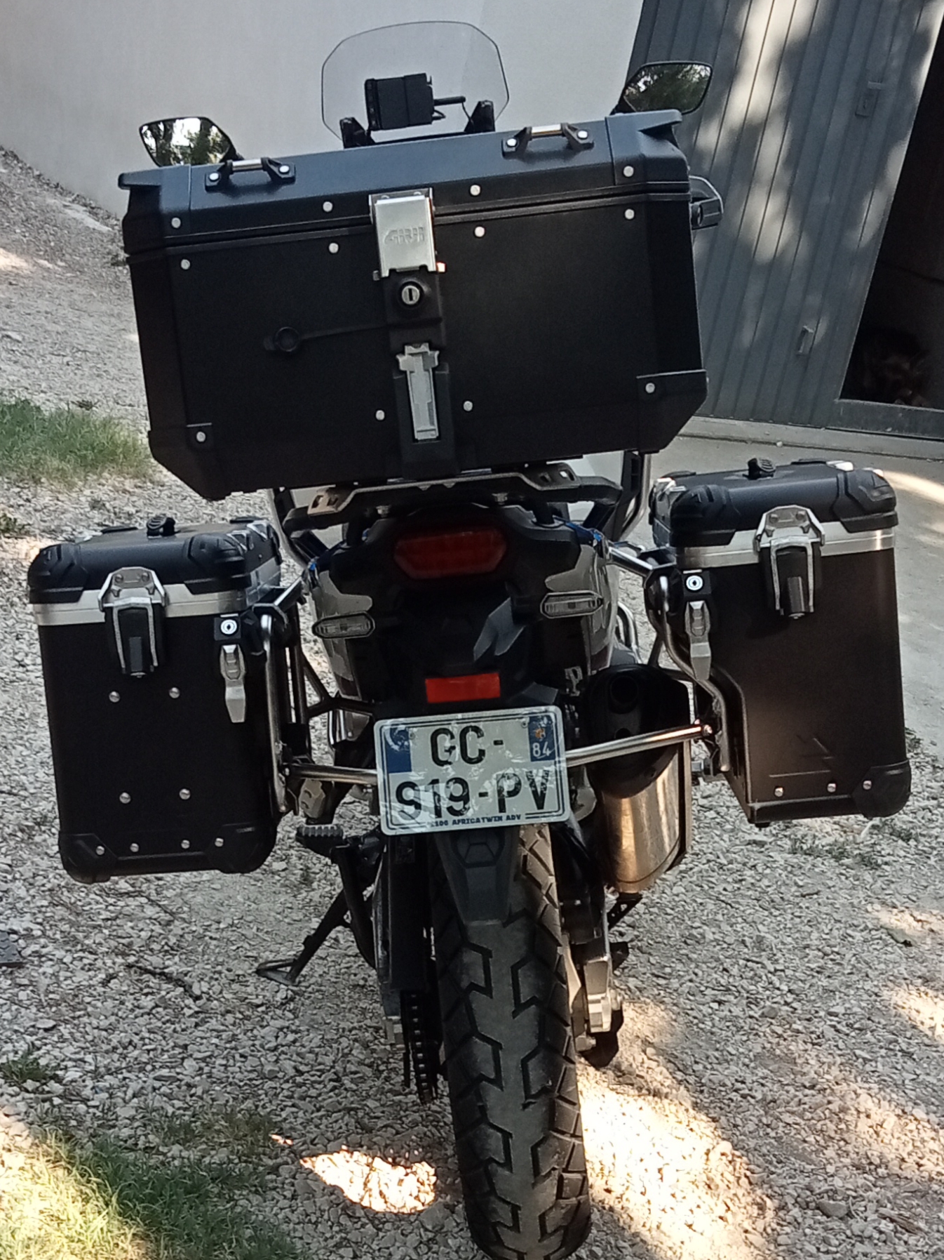

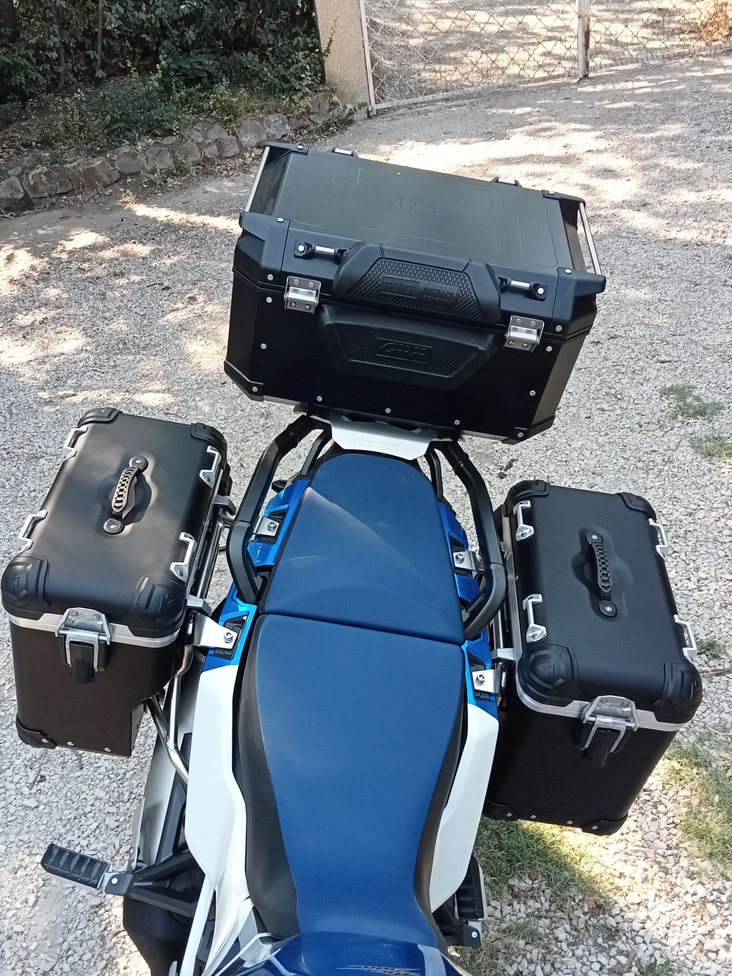

Ma petite contribution je viens de monter le kit touratech en 38 evo X un peu cher c'est vrai mais j'espère costaud le top case lui est un givi 58L je vous en dirai plus dans un mois et demi car je pars pour la Grèce et l'Albanie d'ici 3 semaines vec pas mal de pistes et chemins

gros porte-à-faux le 58 litres alu sur les pistes ... :(
tu changes les gommes ou tu espères que du sec?

Le top case sera vide la journée il est juste là pour quand je m'arrête dans la journée ou la nuit pour y mettre le casque ,sacoche réservoir,gants et bricoles pour pas me trimballer tout ça j'ai déjà fait le parpaillon,le sommelier l'assieta plusieurs fois et parfois avec des pistes défoncer ,la Bosnie, Monténégro mais le tout en mode cool à mon rythme et ça passe toujours 😉😉 idem pour les pneus je part toujours avec un train neuf et très souvent en tkc 70 et jamais eu de soucis

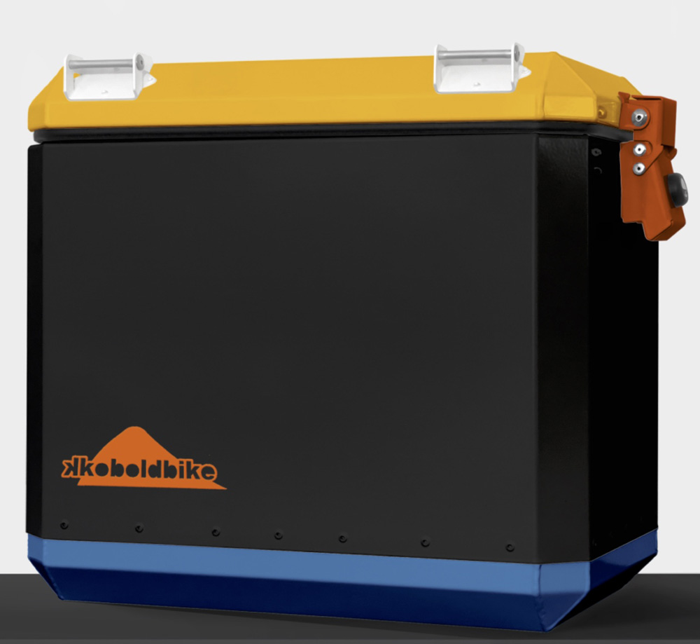

#709 Message par Zebulon » 28 août 2022, 12:51
je pense pas qu'on ait parlé de Koboldbike en Italie;
divers kits 30/40 litres, 34/44 & 40/50 ; particularité: configurables à loisir et grand choix de couleurs Blanc/Bleu/jaune/rouge/inox, Gris/noir etc ...
çà peut donner çà:

#710 Message par Le Prof » 28 août 2022, 13:02
C'est osé ces coloris

#711 Message par Zebulon » 28 août 2022, 13:27
c'est moi qui ai joué avec le configurateur :lol:

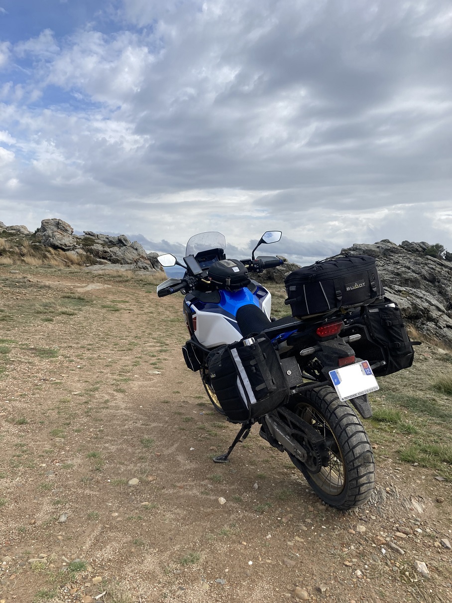

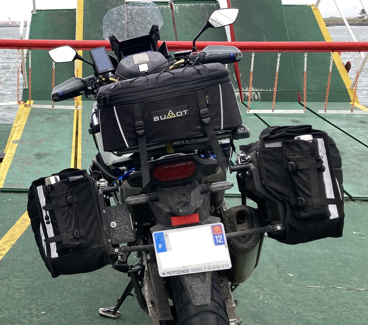

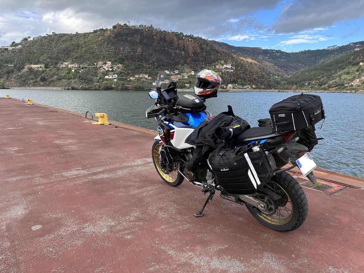

Petit retour sur les miennes :
J'ai toujours eu des valises rigides, qui se marquent au moindre "tombage" et qui ne sont pas nécessairement étanches.
Avec l'Africa, quitte à remplacer, pourquoi pas du semi-rigide.
J'ai donc acheté un ensemble BUMOT Xtremadas.
Les supports sont d'une facilité déconcertante à monter. Il faut 10 minutes. Le système de verrouillage de la valise sur le support est très bien foutu, on ne galère pas. Il existe une boîte à outils en option, que j'ai prise. Il n'y a pas la place d'y rentrer le Airman comme sur celle de la GS, mais j'y mets dedans les outils pour la chaine, un tuyau, une paire de gants, une mini bombe IPONE et le kit de réparation tubeless.
La qualité de finition à l'air excellente, on verra dans le temps.
Quant aux sacoches elles-même, la capacité d'emport est de 35 et 31l avec le décroché du pot à droite. L'encombrement est parfait, car la moto est symétrique et les bagages ne dépassent pas du guidon. Nous n'avons pas manqué de place pour nos affaires, mais nous ne faisons pas de camping.
Une fois chargé, c'est suffisamment large et rigide pour protéger la jambe en cas de chute.
Les sacoches se ferment par un rabat à velcro que l'on enroule sur lui-même avant de clipser la boucle banane.
Elles sont fournies avec des sacs internes étanches que je n'utiliserai pas. Je me sers de sacs en toile classiques ayant la bonne dimension.
Pour charger, il faut prendre le coup pour glisser le sac plein à l'intérieur de la sacoche, c'est un peu moins facile au début que de le glisser dans une valise rigide. Mais une fois le tour de main pris, c'est aussi rapide.
En charge, elles se tiennent bien et ne s'affaissent pas sur les côtés comme on peut voir sur les Lonerider par exemple.
La qualité du tissu Cordura est plus que bien, et elles ne prennent pas l'eau sous l'averse. Il faudra plusieurs heures de forte drache ininterrompue pour qu'un filet s'insinue au fond de l'une d'elles. Les sacs étanches fournis, eux, ne sont pas du tout pratiques car ils ne sont pas aux dimensions des sacoches. Mais ils ne seront utiles que dans le cas de très fortes et longues pluies et peuvent être remplacés.
Dans le cas de la sacoche de porte-bagage, soyons clair : cela ne remplace pas un top case au quotidien. Pour elle, le sac étanche fourni est parfaitement adapté, et indispensable. Mais le gain de poids en porte à faux et en hauteur n'est pas négligeable. Si c'est nul le dimanche pour aller chercher son pain ou y laisser son casque dedans au bord de la mer, en voyage c'est parfait. Elle peut se déplier afin de gagner de la place ponctuellement.
A noter que les sacoches proposent 4 emplacements "tube" pour les thermos, et/ou la bombe de graisse, c'est bien pratique. On peut charger au-dessus, les sangles sont dépliables. Les serrures ont une clé unique.
Au final, un bilan vraiment positif pour ce matériel, qui justifie son prix et correspond parfaitement à mes attentes.
Voici à quoi elles ressemblent :

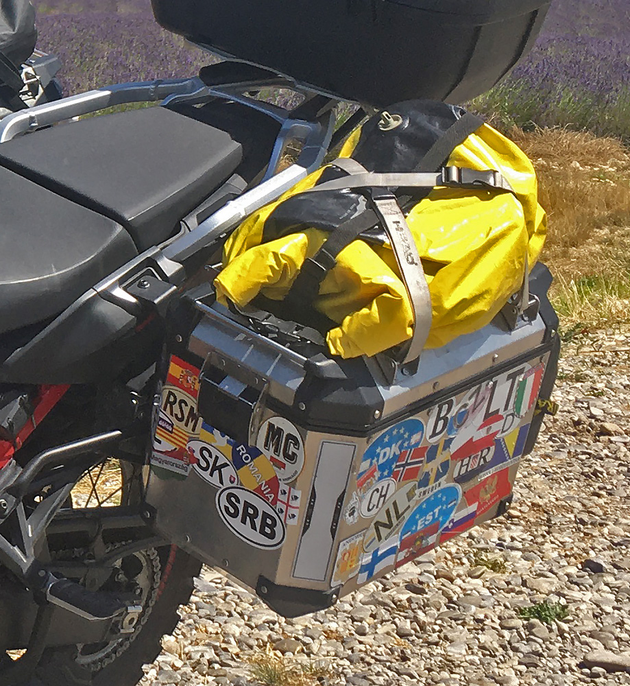

merci pour le retour ... quand c'est vide , çà se tient ?
beaucoup moins pratique pour coller les stocollants §mdr

Oui, la tenue se fait par les sangles de dessus qui se règlent en fonction de la charge.
Pour les autocollants, ben il reste la moto ! :lol:

semble très mobile !

Que veux-tu dire ?
