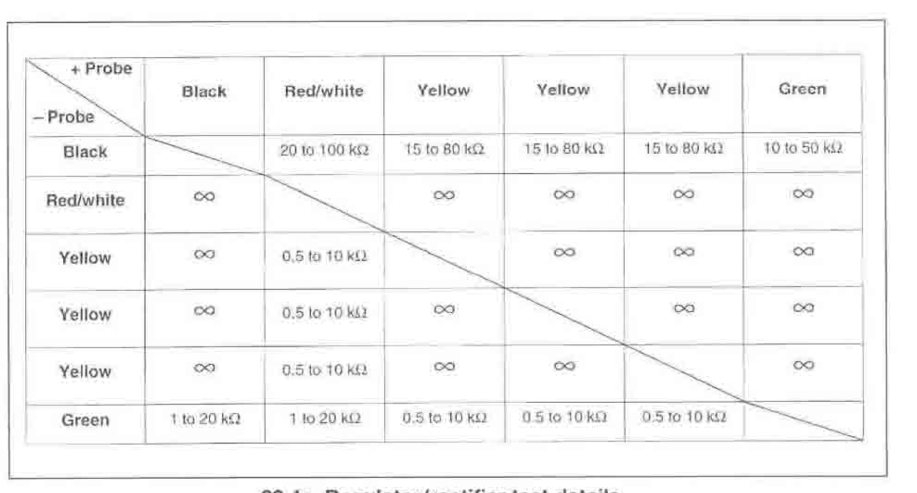

- Guiguy56
- Ornières
- Messages : 3373
- Département : 56 Morbihan
- Localisation : BZH
- A été remercié : 1 fois
- Âge : 51
Re: Cosse de régulateur cramé RD07
C’est trop juste.
Premièr contrôle, prendre la tension sur les 3 fils jaune qui sortent de l’alternateur.
Pour cela, tu pique des petites aiguilles dans le fils pour qu’elle fasse contact avec le cuivre a l’intérieur et tu mesure les tensions entre les fils jaune. De mémoire tu doit avoir 30V alternatif.
Jaune 1 - Jaune 2 : 30V
Jaune 2 - Jaune 3 : 30V
Jaune 3 - Jaune 1 : 30V
Ensuite contrôle du régulateur.
Voici le tableau de contrôle du régulateur
Guiguy56 a écrit : 28 juin 2023, 09:18 C’est trop juste.
Le contrôle en sortie d'alternateur ce fait moteur au ralenti?
