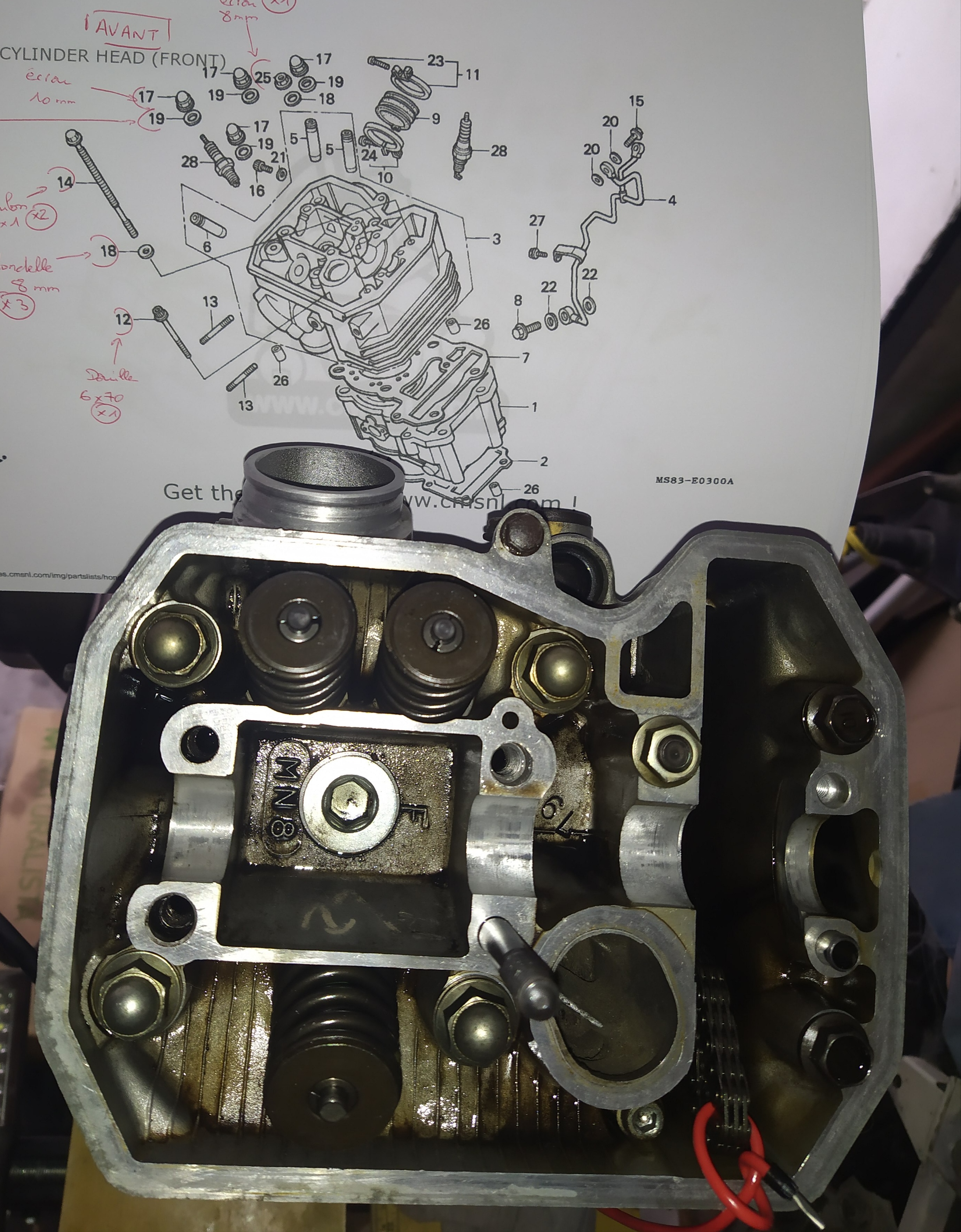

Après observation des portées d'AAC ça a l'air kif kif dans les 2 cas, sauf qu'il y a une belle rayure sur la RD03.
Vu d'ici, je récupérerais juste les culbus sur la RD03.
Après faut voir le reste, portée de soupapes, guide de soupapes, planéité du plan de culasse.

Marcopolo a écrit : 30 déc. 2023, 01:47 Les culbuteurs NTV n'ont pas l'air terrible. Je prendrais ceux du RD03.
A moins que la photo soit trompeuse.
Les photos sont pas trompeuses...
J'ai pas fait attention à tout ça l'été dernier quand j'ai rénové la culasse de NTV. Parce que pas d'expérience et d'idée de comparaison. J'étais fixé sur l'helicoil, en l'accusant de ma conso d'huile. Stupide... Vu la calamine et le reste découvert à l'ouverture..l'Africa a près de 100 mkm aussi... ;)
Bon, en tout cas vous semblez unanimes à me dire de prendre le "meilleur" de la RD03 (AAC, culbuteur) pour mixer sur la culasse NTV. Je vais faire comme ça.. ;)

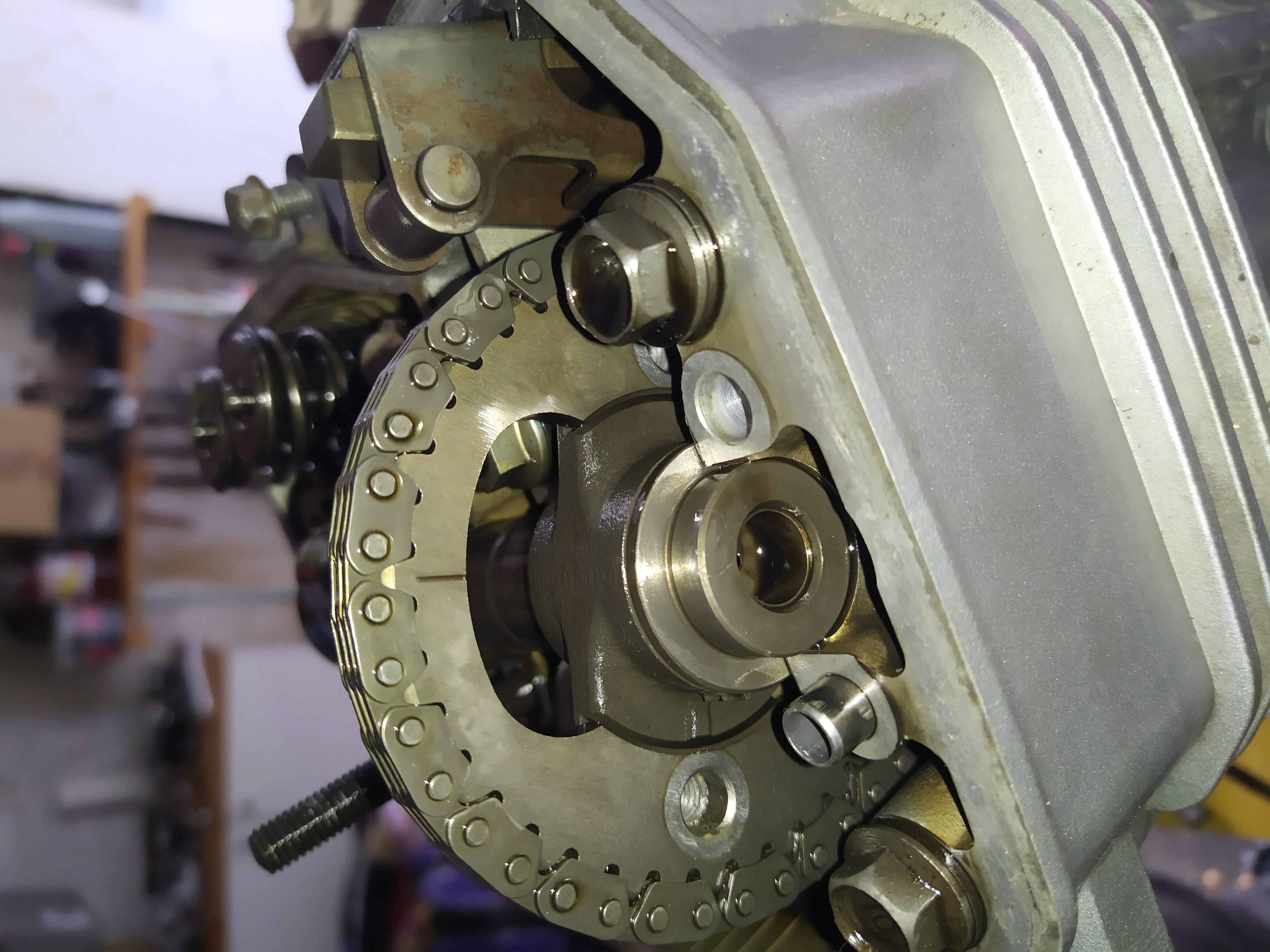

Question :
Pour le tendeur de chaîne de distribution, est ce que je devrai m'obliger à coincer avec la petite vis de 2mm....?
Je n'y étais pas parvenu au démontage.
Ou pas besoin pour remonter ??
J'avais désolidarisé le pignon de l'AAC pour enlever la chaîne et le reste.

#157 Message par Tony.V » 30 déc. 2023, 21:05
Pour le remontage c est mieux de coincer tes tendeurs, sinon ça risque de forcer

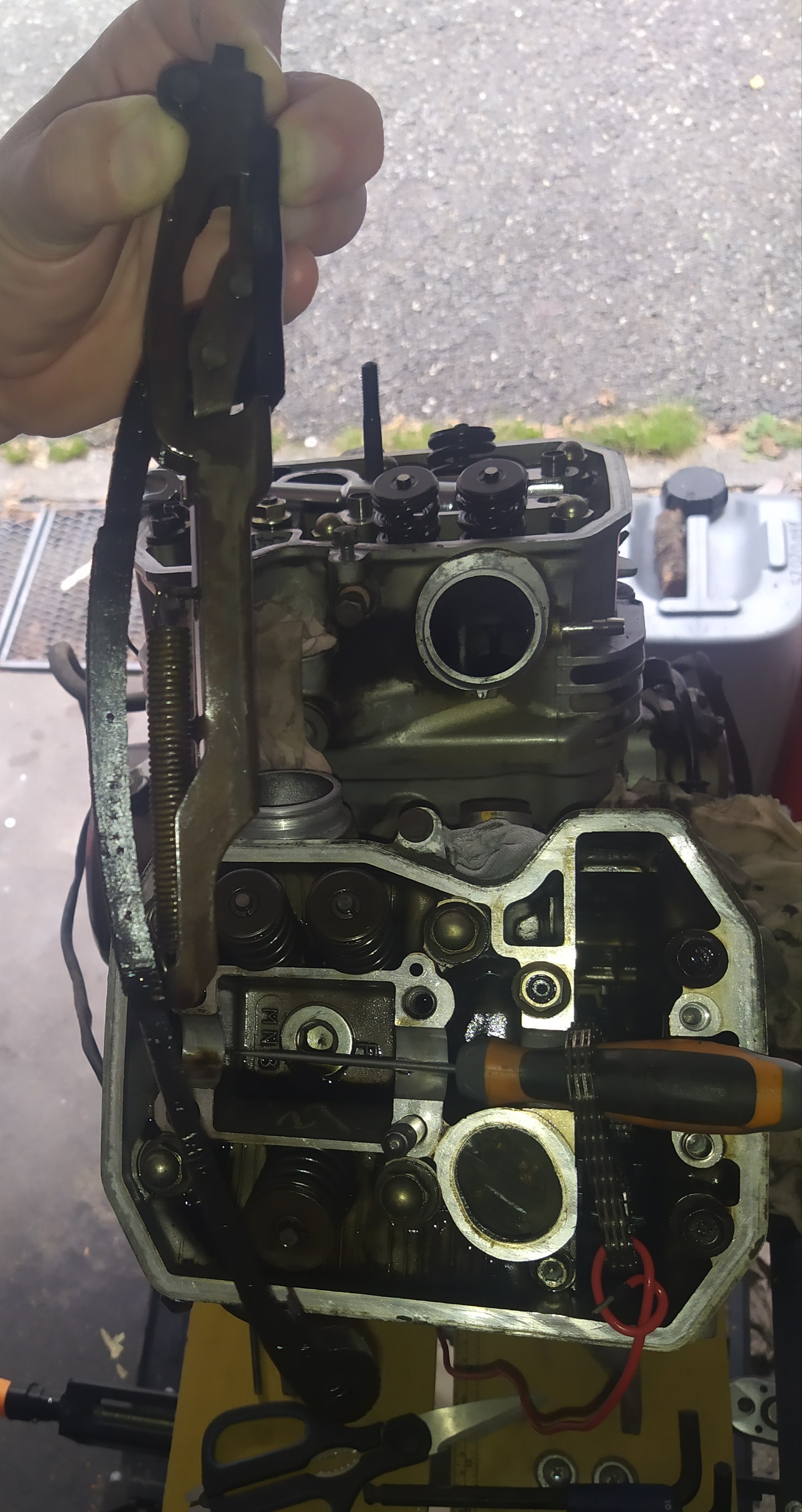

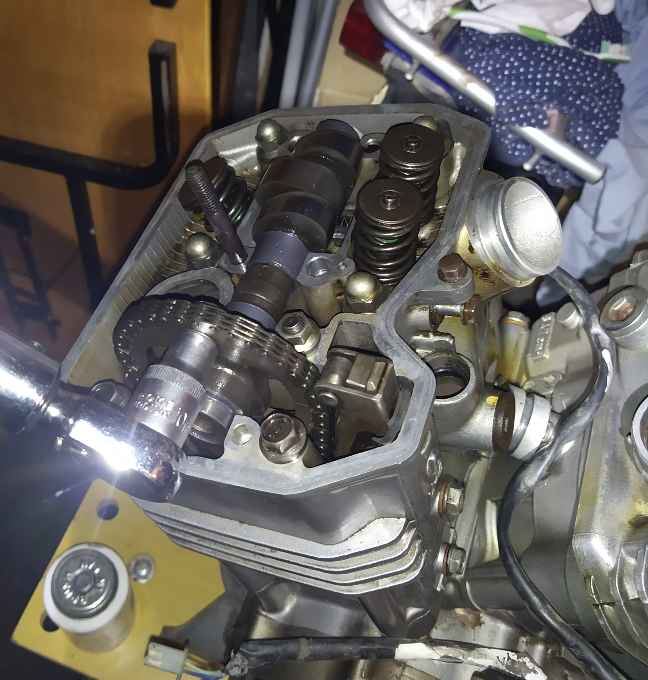

Désolé mais je reviens sur les tendeurs :
Photos du démontage :
J’appuie sur la « bosse » supérieure, ce que l’on mesure pour savoir l’usure, mais la languette où y’a le trou ne bouge pas, ne remonte pas…. §ouch
Faut une autre méthode? Faut l’obliger à remonter cette petite « languette »percée ? Méthode bourrin ? :D
J’ai laissé les 2 vis qui normalement sont fixées sur le bloc sur tout le tendeur. Pour pas les perdre…ça influence le fait que rien ne bouge?

#162 Message par Tony.V » 31 déc. 2023, 07:08
Quand je l ai fait y a deux ans au moment de remplacer mes chaînes de distribution on était deux pour remonter la languette percé, avec une bonne pince l un tirer sur la partie ou y a les deux sertissage, et l autre appuyé sur le "bouton" et mettait la vis pour bloquer la languette. C est une méthode un peu bourrin, il y a peut être une méthode un peu plus officiel. Mais ça force en tout cas le ressort est dur.

Pour le remontage tu enlèves de ressort tu bloques avec ce que tu veux , vis ,baguette de soudure ,pige..tu remets le ressort et tu peux le remettres en place.in dispensable pour un calage facile, un fois cale vissé , tu enlèves ton blocage...

En effet faut bloquer la languette du tendeur avec une tige !
Merci@Stefter , @Prolink ;)
Sinon y'a pas de jeu suffisamment pour remettre l'AAC et sa chaîne...
Il m'a fallu du temps et des essais quand même pour ne poser et serrer que l'avant.... J'ai désolidarisé le pignon de l'arbre pour positionner correctement. puis couple et frein filet sur les 2 boulons de la petite couronne dentée :)
L'arrière on verra l'année prochaine ! :lol:

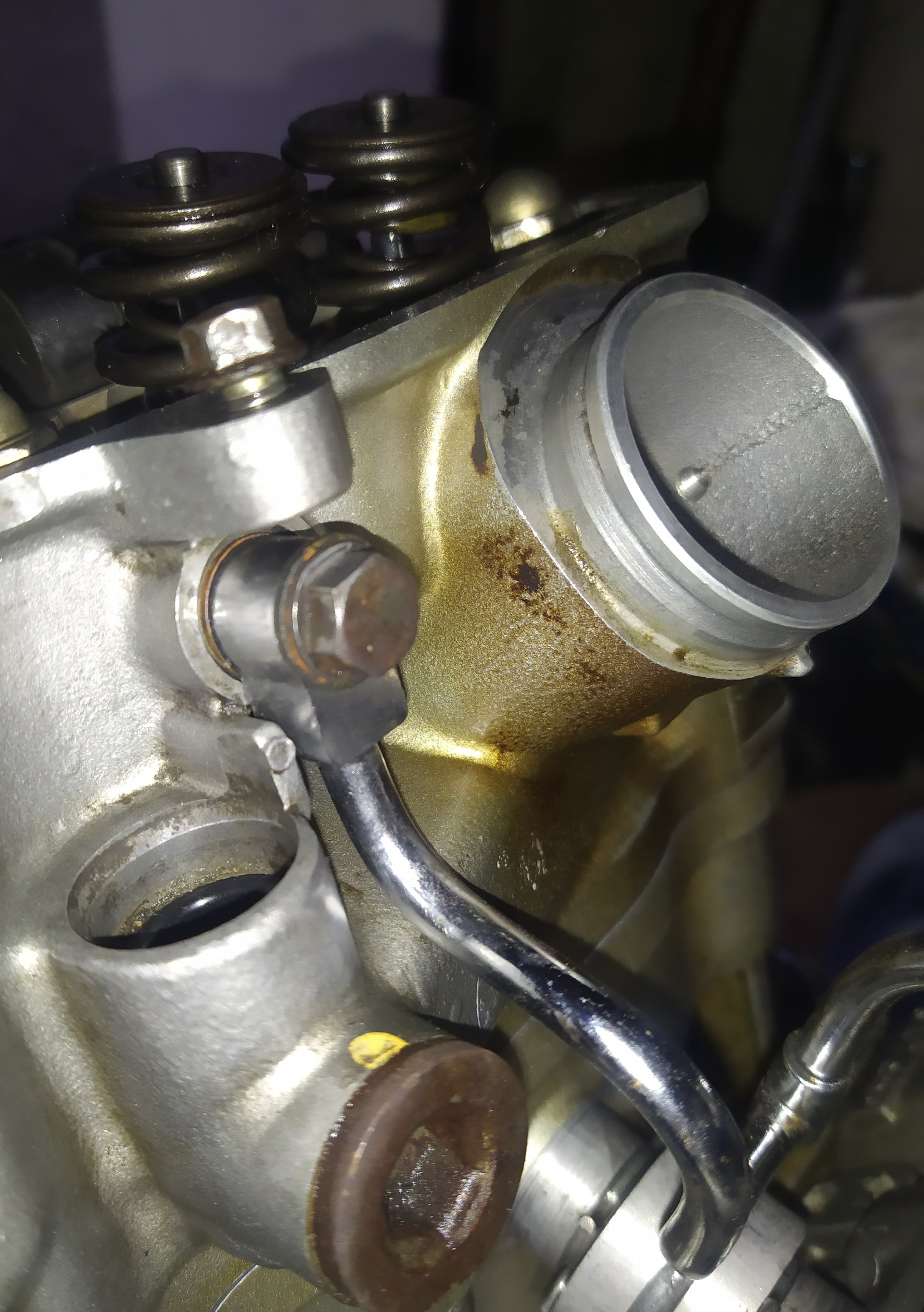

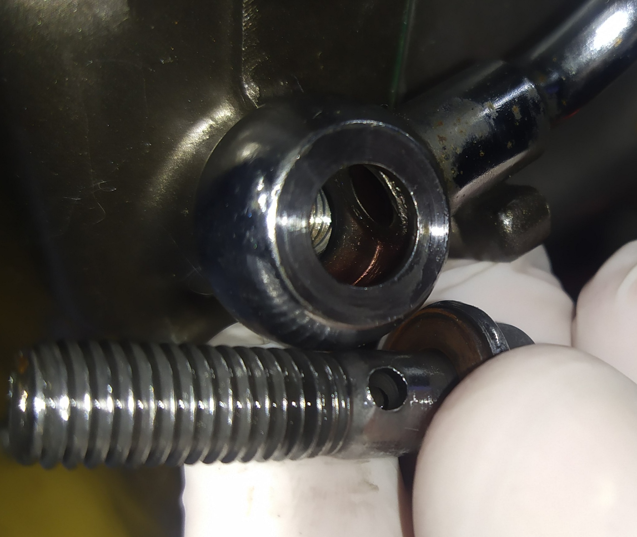

J'ai simplement installé le tuyau d'huile central :
J'ai respecté le couple de la doc 1.0 mkg, mais les trous de passage d'huile ne s'alignent pas.... :(
Ça je veux dire:
J'avais fait des marques sur la tête de vis pour repérer, et ça tombe pas en face de l'orifice de la durite...
C'est capital de faire correspondre ou pas??
Ou bien le diamètre de vis est tel que l'huile y fait un 360 et passe ?

#169 Message par Marcopolo » 03 janv. 2024, 18:54
360° degrés, t'inquiètes pas c'est fait pour heureusement. Il y a une gorge et l'huile fait tout le tour.
L'important est de serrer au couple et pas plus, avec des rondelles neuves si possible. Sinon avec les vieilles en respectant les faces d'appui du serrage précédant.

Messages : 878

Marcopolo a écrit : 03 janv. 2024, 18:54 360° degrés, t'inquiètes pas c'est fait pour heureusement. Il y a une gorge et l'huile fait tout le tour.
Ok ! merci pour la confirmation ;)

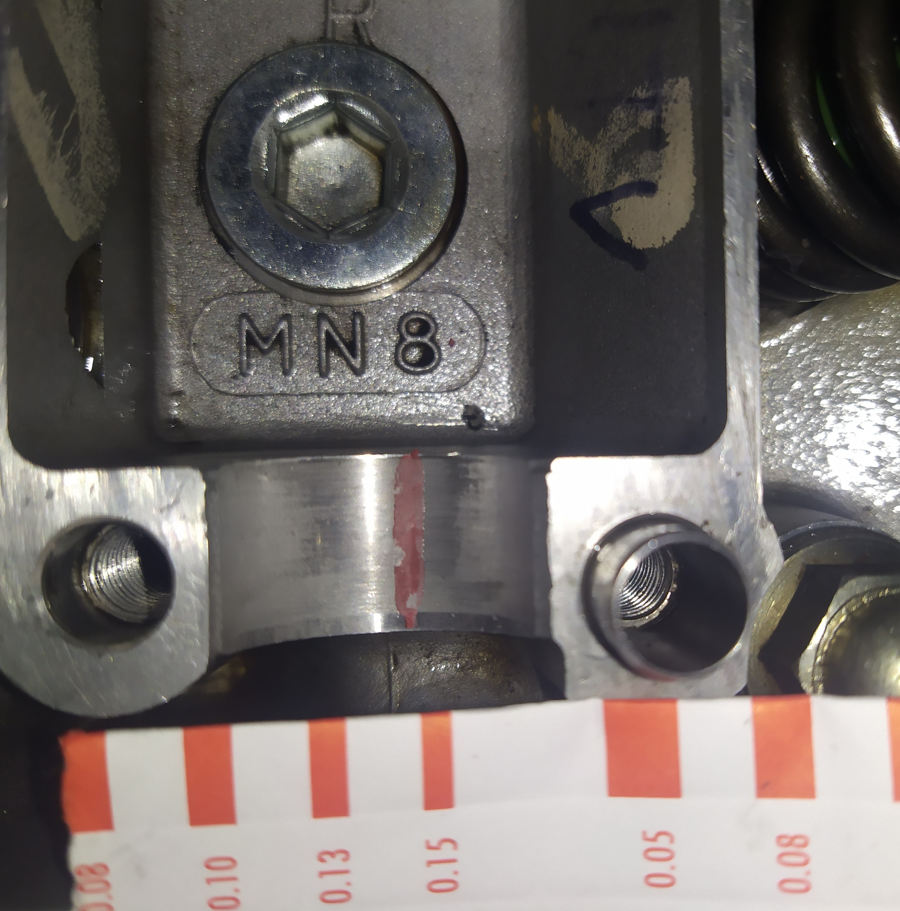

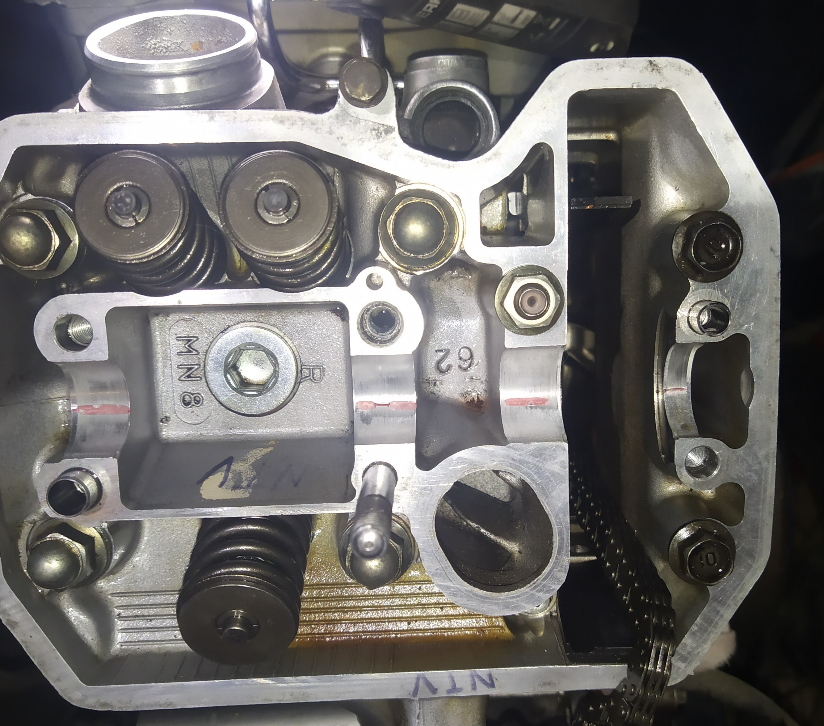

J'ai fait le plastigage cet aprem...
J'ai pris le rouge correspondant à 0.05 mm / 0.15mm.
Du fait de la tolérance de l'appui d'AAC: 0.05 à 0.11mm.pour une valeur limite de 0.13mm.
:( .... Ben c'est limite.... Clairement tolérance haute...
J'ai essayé ensuite avec l'AAC originel de cette culasse de NTV que j'ai posé... Un tout petit peu moins mal, vers les 0.11mm lui..... Mais les cames y sont parfois moins belles que celles de mon RD03 d'origine.
Bon....pas très bon plutôt...
Mais mettre un arbre neuf et/ou une culasse neuve, j'y ferai pas.... Où trouver ça, et combien€€€.
Mémère a près de 100 000km, mon objectif était pas de la remettre à neuf.. §heu . Un peu triste, j'arrive à la fin ou presque de ce que je voulais faire. L'ensemble des autres cotations que j'avais prises étaient bien meilleures.
J'espère trouver le temps demain de finir de remonter et serrer au couple cet AAC arrière. Pour vérifier que ça tourne tout cet ensemble !
Et que je fasse gaffe à pas décaler d' 1tour au remontage...

Oui, sur les 3 portées c'est comparable... Valeurs Hautes, limite HS...
Et sur la petite portée par contre, tout à l'extérieur, le fil a presque pas été écrasé lui... §heu j'ai mal fait ? Pourtant j'ai bien respecté les couples de serrage.
J'aurais pas dû essayer ce truc de plastigage :lol: j'aurais déjà remonté et hop fermé !.....
Sinon j'aurais bien essayé ce plastigage sur l'ensemble culasse d'origine et arbre d'origine... Mais faut que je démonte... Et si c'était mieux y'a toujours mon helicoil...
Compromis.. À voir..

Ce qui est pas top, c'est que sur 2 des 3 portées principales, il y des zones où le plastique n'est pas du tout écrasé, je suppose que ça correspond à des rayures dans les paliers ...
Bon après c'est la première que je vois du plastigage sur un AAC, donc je ne sais pas ce que les pros en pensent ... @Stefter @Dudu.13 @Brunoma18 @Guiguy56 ...
