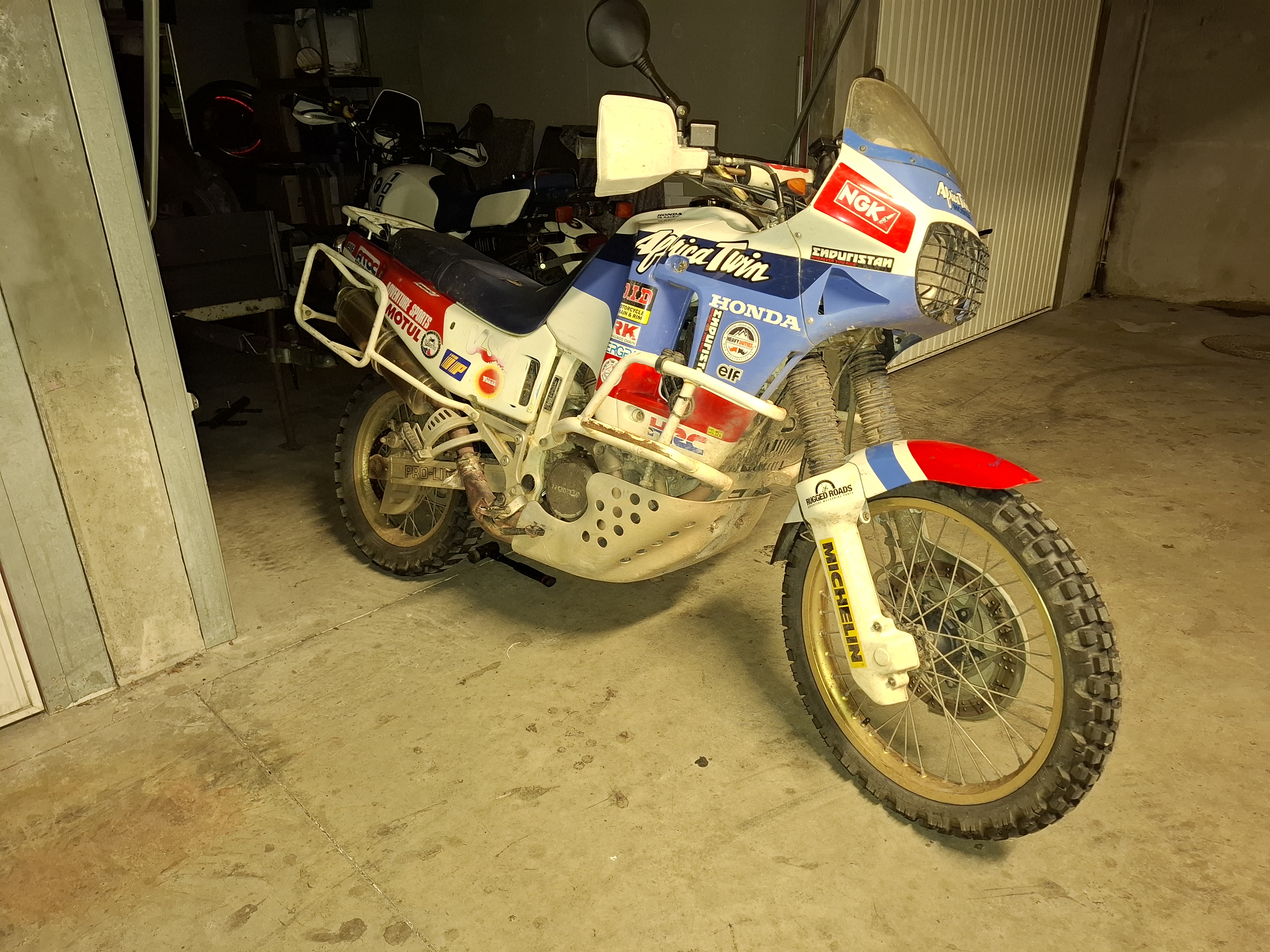

la photo de profil de la bête me donne pas forcément d'être "basse du cul"... §heu

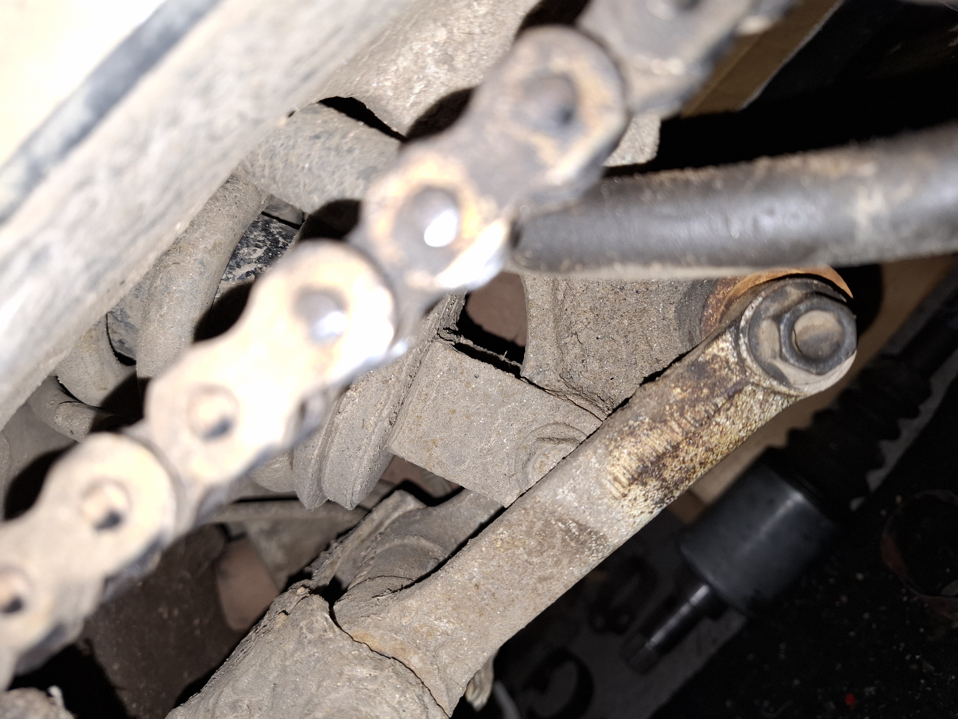

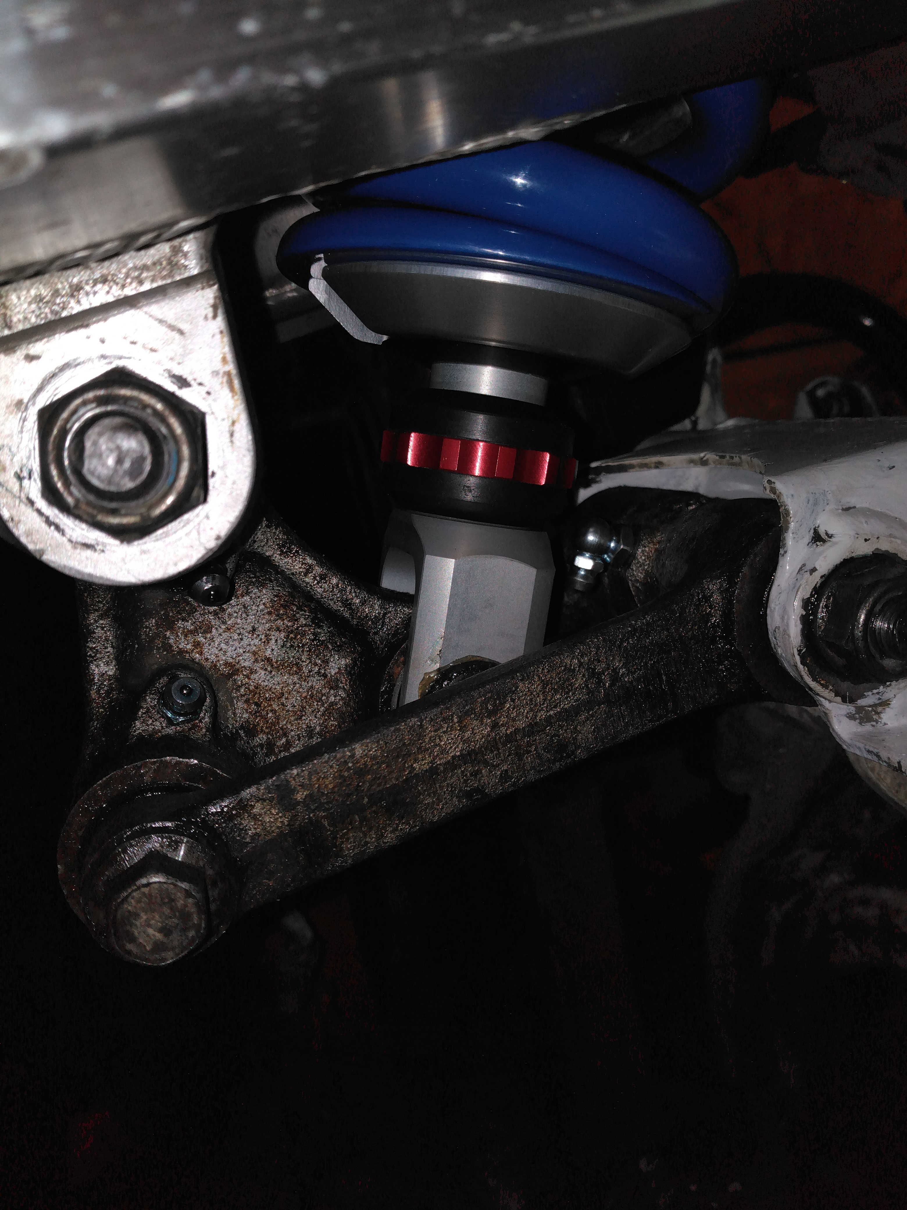

J’ai bossé sur la RD03 aujourd'hui, effectivement elle a bien la bielette d’origine qui fait 120mm d’entraxe, je vous laisse une photo de la chape qui est je pense d’origine aussi:
J’ai mesuré la selle je suis au creux de la selle à environ 870mm, j’ai pas encore été vérifier à combien elle est d’origine je me rappelle plus des données techniques de la 03

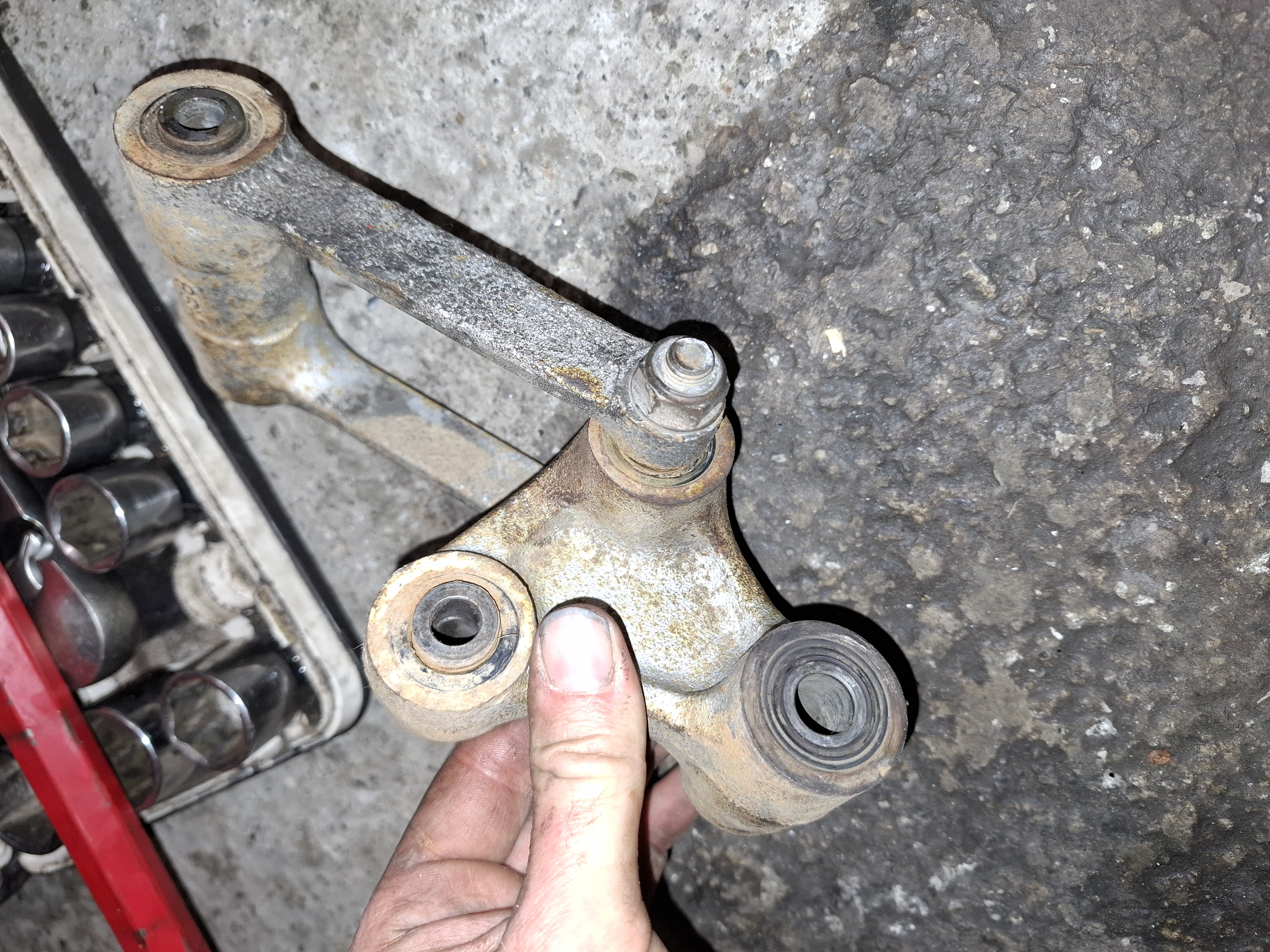

Pas sûr et certain, mais j'ai l'impression que ton roulement à aiguilles de biellette/basculeur est HS, l'axe de la vis est décentré ou alors c'est l'angle de prise de vue qui est trompeur.
A confirmer ...

ticaillou76 a écrit : 24 mai 2024, 20:27 Je jetterai un œil, vu que je viens de l’avoir j’ai pas fais attention, j’ai pas encore regardé en détail
Je dis ça parce que, si les aiguilles se sont fait la malle, ça peut expliquer en partie l'aspect un peu bas de la moto.

J'ai dit en partie, si tu as perdu 1 mm d'aiguille sur ce roulement, ça fait 3mm à la selle c'est pas beaucoup mais fois 3 roulements ... Ceux ne sont que des suppositions.
Tu devrais trouver au moins 2 graisseurs sur l'axe du bras oscillant.

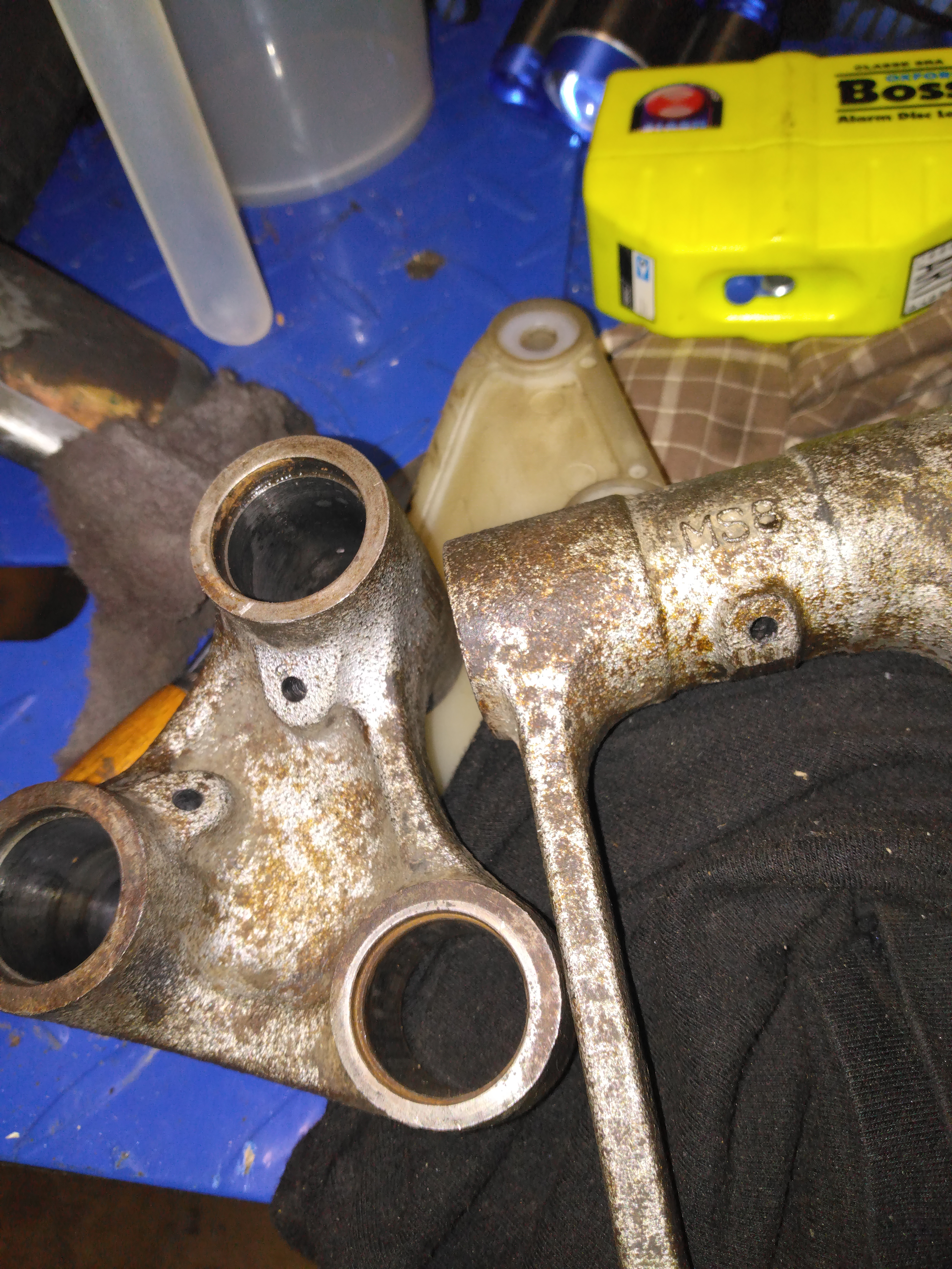

Oui, a aiguilles comme les roulements, un décapeur, aiguilles au congèle, une presse hydraulique ou alors des douilles avec tiges filetées
Attention au montage ne pas trop forcer pr ne pas écraser la cage
Re: RD03 basse du c*l ?
#21 Message par TiTi » 25 mai 2024, 17:10
Le scotch c'est le repère de profondeur.
Ni congel, ni four.
#22 Message par TiTi » 25 mai 2024, 17:11
Douille Facom de 16 de mémoire.

Eh bien merci les gars j’ai bien fait de vous écouter, j’ai été voir dans les pièces que l’ancien proprio m’à laissé et j’avais un basculeur en avance sur lequel les roulements étaient en très bon état avec de la graisse qui semblait pas vieille, du coup je l’ai remplacé avec celui en place sur la moto et bizarrement les axes de celui qui était sur la moto étaient pétés de jeu, le pire c’est celui où sur la photo j’ai encore la vis, lui a mon avis il manque carrément des aiguilles vu comment ça bouge.
J’ai tout graissé comme un porc avec de la belle graisse qui fige pas avec le temps qu’on a au boulot qui va bien et effectivement quand on monte sur la moto on sent que ça travaille bien mieux en dessous mais c’est toujours pas ça.
Par curiosité j’ai desserré la petite vis que j’avais sur le dessus de ma bombonne d’amortisseur j’ai eu un léger pschit qui a vraiment pas duré donc à votre avis est ce que je peux juste essayer d’y mettre une valve et de regonfler voir si ça redonnerai pas un peu de souffle à l’amortisseur? J’ai lu sur le forum que souvent en le gonflant ça leur faisait du bien.
Par contre j’ai oublié de regarder mais à mon avis la capsule où il y a la vis doit être taraudée en M5, ça existe pas les valves à visser en M5? J’ai regardé mais je trouve que du M8 minimum, j’aurais bien aimé éviter d’y tarauder plus gros pour pas y mettre de merde dedans
