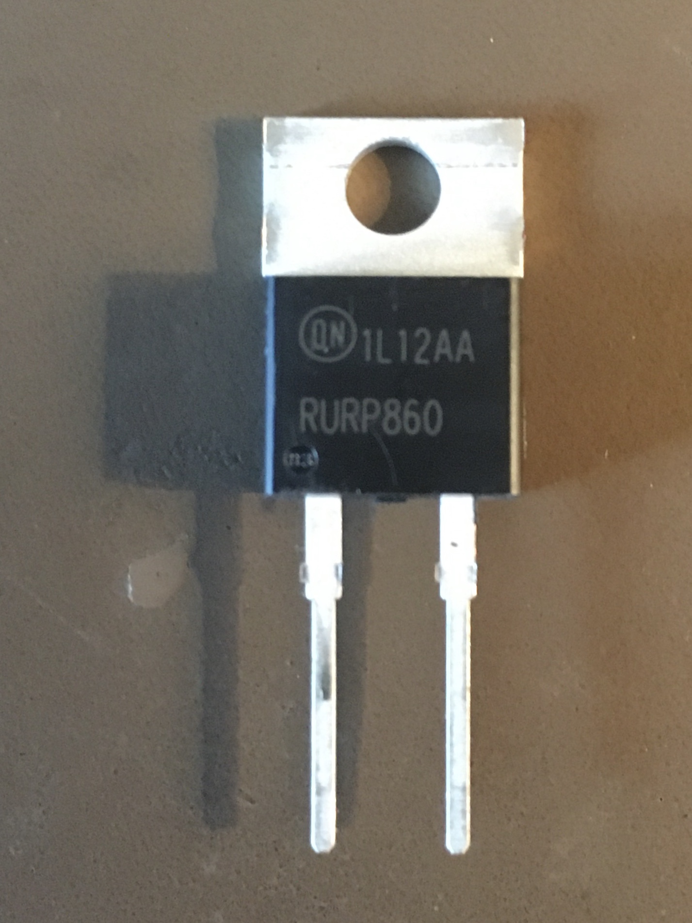

Maintenant que j'ai acheté une diode RURP860, je me pose des question:
où sont la cathode et l'anode? Il n'y a pas de repère évident pour moi...
Ensuite, comment la brancher sur la pompe?
J'ai vu des photos, mais dans le cas précis quel est le bon branchement?

Salut Jimmy
Le K pour cathode et le A pour anode
Quelques petits conseils :
soit tu décides de la monter sous le capot plastique
dans ce cas il faut être méticuleux pour l'encombrement, j'ai des photos si tu veux
maintenant je coupe à la Dremel la patte de fixation au ras du boitier plastique pour gagner de la place
recouvrir le tout car la patte de fixation, c'est aussi la cathode, donc relié au +12V, faut pas créer de court-circuit !
autre solution, tirer 2 fils et mettre la diode à l'extérieur sous gaine thermo
le seul désavantage de cette solution c'est qu'il faut supprimer le passe câble en caoutchouc qui fait étanchéité
à remplacer pour un joint d'étanchéité type salle de bain, sykaflex ...

Marc,
As-tu essayé en utilisant la patte de fixation comme cathode et la broche droite comme anode en coupant la broche de cathode?
Çà pourrait pas rendre le montage plus compact et plus facile à isoler?
Avec quoi recouvres-tu les électrodes?

Salut Jean-Philippe,Jimmy73sa a écrit : 30 nov. 2019, 09:25 Marc,
Sur la patte de fixation c'est une bonne idée, mais il faudrait rallonger le fil qui vient du faisceau et qui part à la bobine.
Et je ne crois pas qu'on gagnerait en encombrement. Il ne faut surtout pas que le montage aille toucher le linguet qui se trouve juste en dessous. Sinon la pompe s'arrête.
Ça a l'air facile qu'on on voit le truc capot enlevé, mais c'est une autre histoire quand il faut le refermer !
Faut pas oublier aussi qu'il y la vis du capot à remettre, ainsi que le caoutchouc d'étanchéité à remttre de l'intérieur.
C'est généralement là que je
Les gaines blanches que tu vois sur la photo, c'est de la gaine thermo-rétractable.

Jean-Philippe,
J'ai tout dit plus avec la meilleure photo.
viewtopic.php?p=353233#p353233
Fais un essai, si tu ne le sens pas, tu me les envoies
Quand tu refermes le capot, il faut bien faire attention à ce que le boitier T0220 ne vienne pas toucher le linguet.
Du manière générale, pour ceux qui changent leurs contacts, bien vérifier l'encastrement du linguet dans la rainure du noyau, sinon ça ne marchera pas.

Je crois comprendre que tous n'utilisent pas la même diode pour leur pompe à essence... Diode 1N4007 (1A 1000V), diode Schottky, diode RURP860 (8A 600v) etc...
Ont -elles tous le même rôle et la même fiabilité ?

La RUPR860, c'est une diode Schottky.
Les diodes Schottky sont des diodes de commutation ultra-rapide.
Vu l'écart de prix sur ce montage unitaire par rapport à une diode de redressement (comme la 1N4007), vaut pas se priver car elle permet d'éliminer direct la surtension qui se crée aux bornes des contacts qu'en ceux-ci s'ouvre.
Cette tension est générée par la bobine de la pompe qui n'est rien d'autre qu'une grosse self.

Je poste le lien des diodes RUPR860 que j'ai trouvé sur aliexpress si ça peut aider
Je viens de les commander, je vous ferais un retour une fois montée
€ 1,58 8%OFF | 5 pièces/lot RURP860 TO-220 8A 600V diode de récupération rapide nouveau
https://a.aliexpress.com/_B1g4AT

Reçu le kit de contact reconditionnement pompe à essence de chez PCS moto.com. Montage facile. RAS.
Remplacement des deux pipes d'admission : c'était bien ça, problème réglé ! Enfin...
Commandé également diode RRP860. Délai de livraison annoncé 22 décembre...
