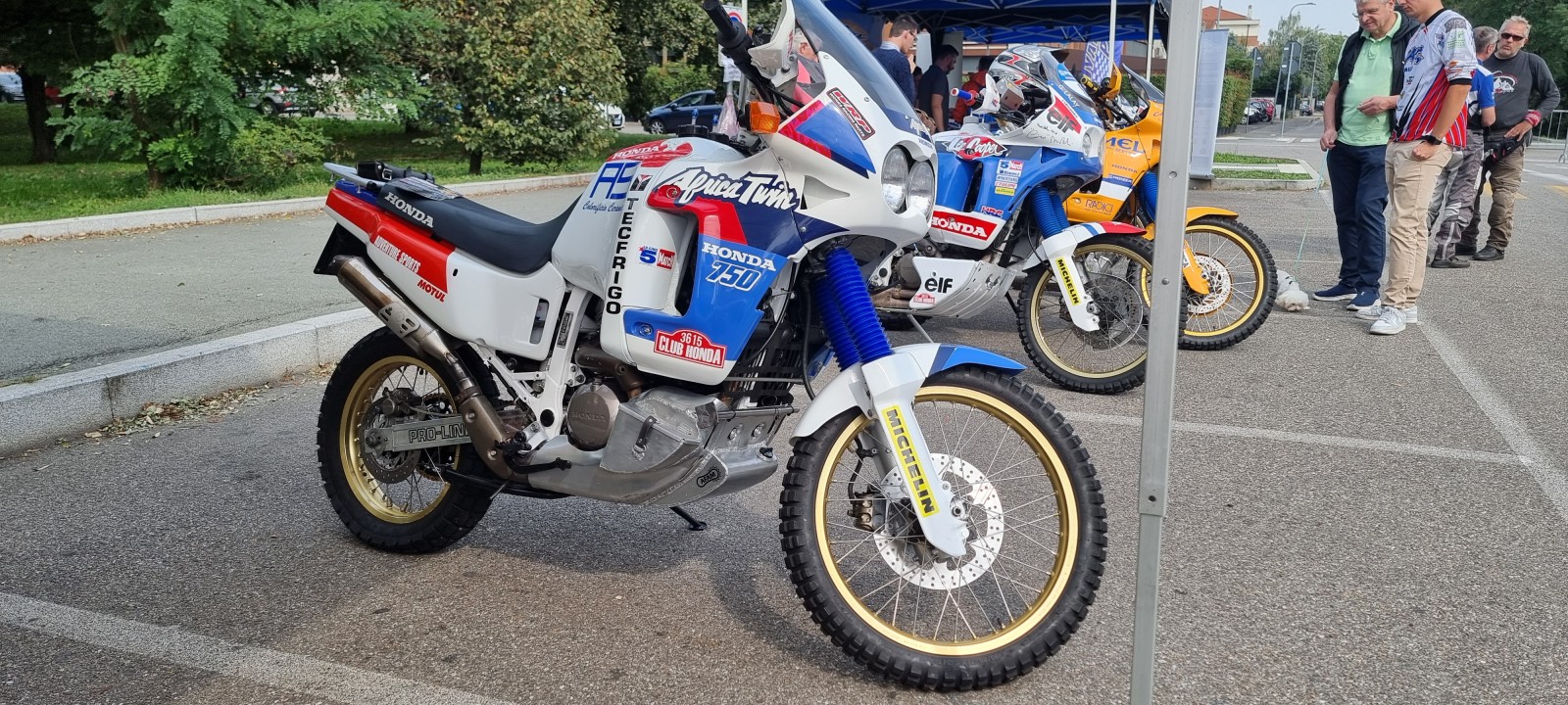

C'est vraiment étrange... j'ai vu ce weekend un numéro moteur de 650 (RC31-E...) avec un carter droit de RD04 750... Je ne comprends plus rien là...

Le numéro moteur est bien RC31-E... mais le carter extétieur de l'embrayage est un 750... Moi pas tout comprendre :)

A priori et d'après le propriétaire, ce serait un bas moteur de 650 avec des cylindres de 750.... mais ça n'explique toujours pas ce carter de 750 sur un bas moteur de 650... Moi pas tout comprendre :)

ça te travaille cette histoire de moteur ;) Tu veux acheter une énième Marathon où bien ? §mdr
Pas très claire cette histoire. Pas de cache pignon de sortie de boîte, c'est peut être un indice...
Radiateur d'huile sur l'une de tes photos, bas moteur de 04 probablement.

@Simba les blocs moteurs des RD03 commencent par un 5, les marathon aussi, celui-là commence par un 6 ... §hein

Je pense que c est tout simplement un moteur 750cc de RD04, y a pas de mystère 😅

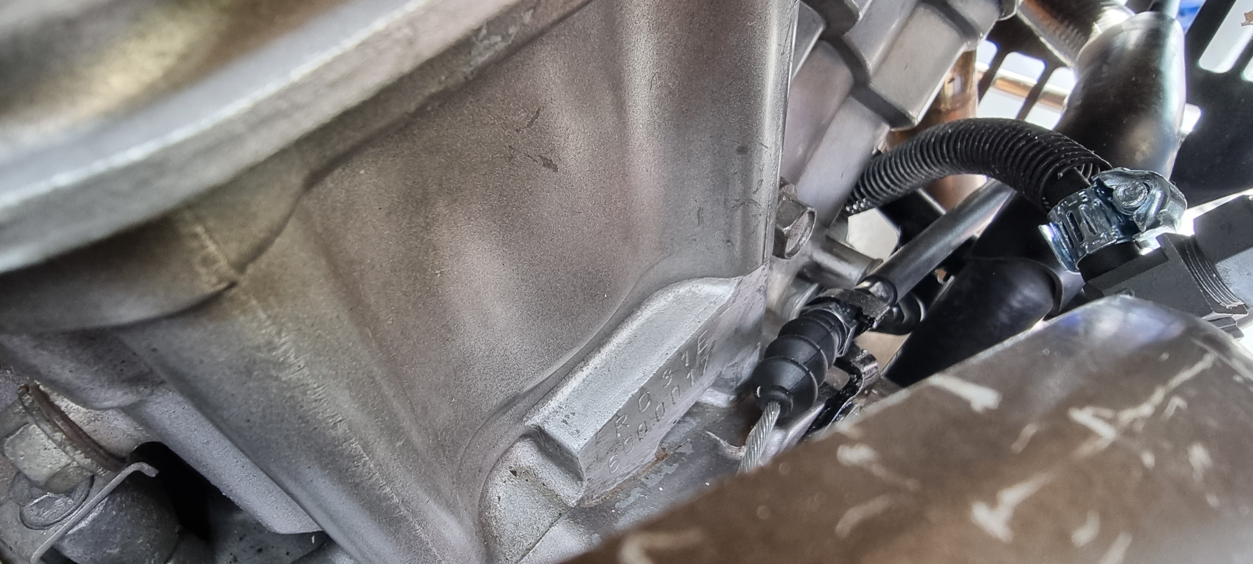

Non, les moteurs de RD04 sont numérotés RD04E-20**** à 22****.

TiTi a écrit : 28 sept. 2024, 13:59 Non, les moteurs de RD04 sont numérotés RD04E-20**** à 22****.
Quand on regarde en détail la photo, on dirait que cela a été meulé et refrappé...

Oui effectivement les numéros ont été re frappés sur un bloc qui n’est pas un RD03.
L’écartement des chiffres n’est pas bon et il manque le tréma après le RC31E— !..

#23 Message par TiTi » 29 sept. 2024, 07:38
Le tiret tu veux dire.

Marcopolo a écrit : 28 sept. 2024, 08:14 @Simba les blocs moteurs des RD03 commencent par un 5, les marathon aussi, celui-là commence par un 6 ... §hein
Oui c'est le bas moteur d'une 650 marathon seconde série ;)
