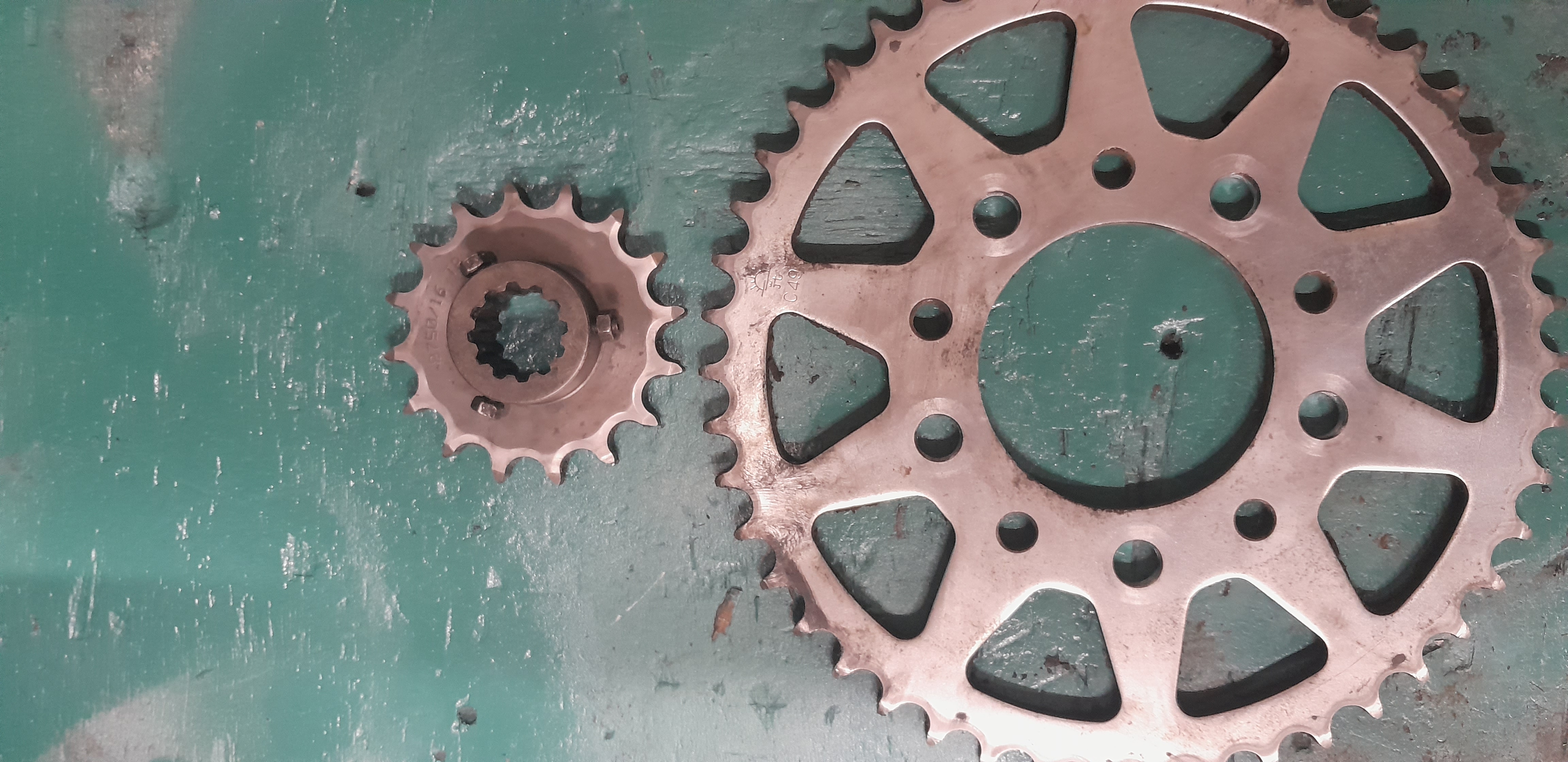

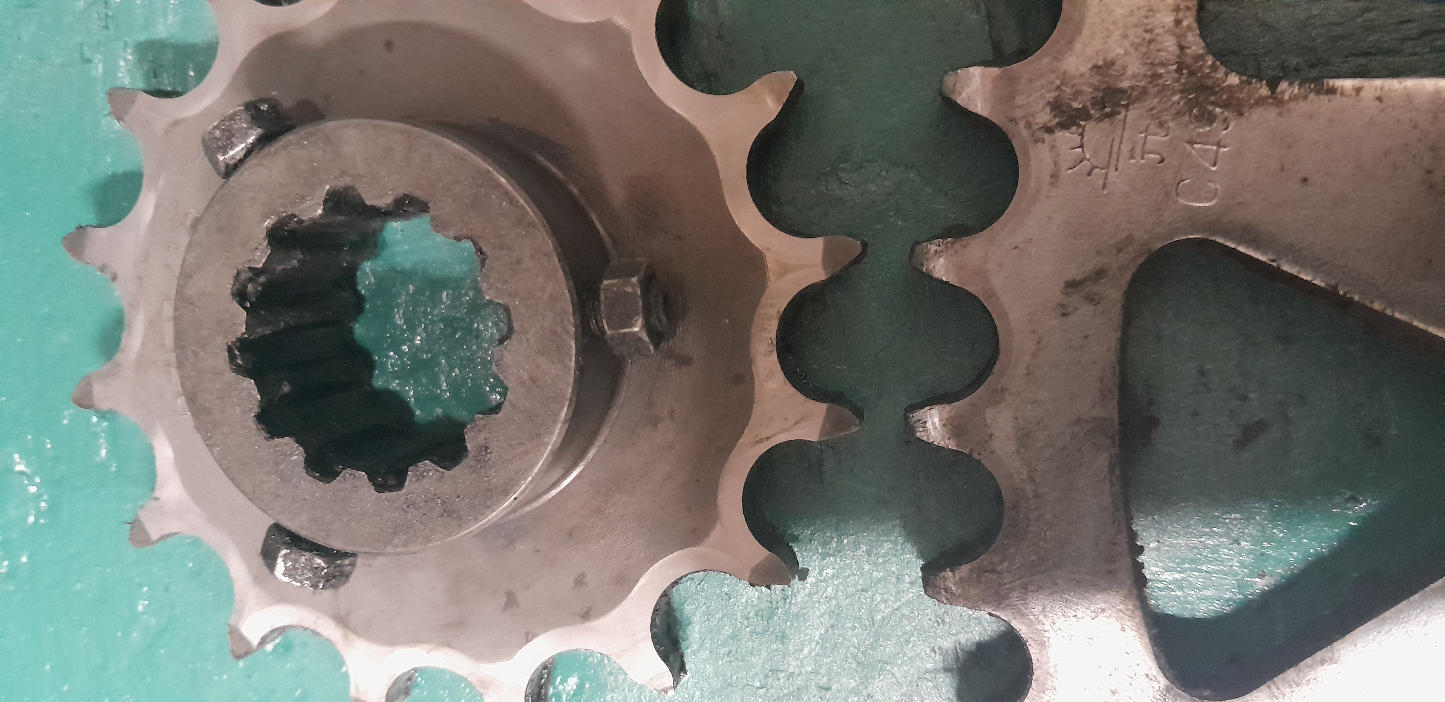

sinon pour Casimoto
kit chaine de 38 mk
en fin de vie , mais pas ruiné complètement ,
je n'arrivais pas encore en tirant a dégager une 1/2 dent
j'ai vu bien pire
( quand j'etais jeune je tournais les couronnes pour arrondir les dents de l'autre côté !
maintenant je me suis embourgeoisé :lol: )
à voir si le bruit venait bien de là §hein
essais demain
Re: bruit roue arriere
#53 Message par Quasimoto » 28 sept. 2024, 08:58
Merci Dudu.13, le pignon n'est pas dans un état catastrophique, ce qui est logique puisque tu graisses régulièrement. On verra avec ton essai à venir.
