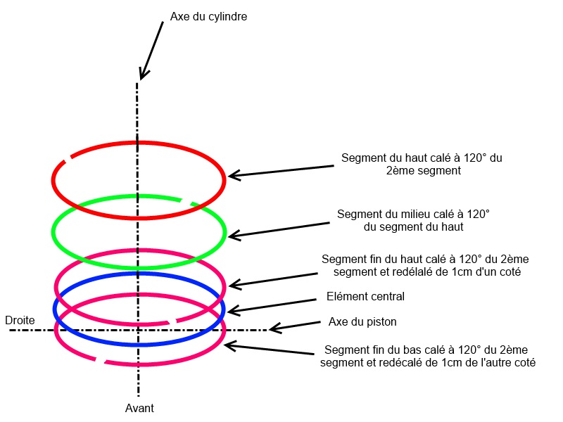

J'ai trouvé ça sur le fofo, posté par un membre "transkalp" je crois...
Aucune coupe alignée du coup...

Mon humble avis, le tierçage à 120° + le décalage des 3 parties du racleur de 1cm, font qu'aucune coupe de segment ne passe au même endroit sur la chemise.

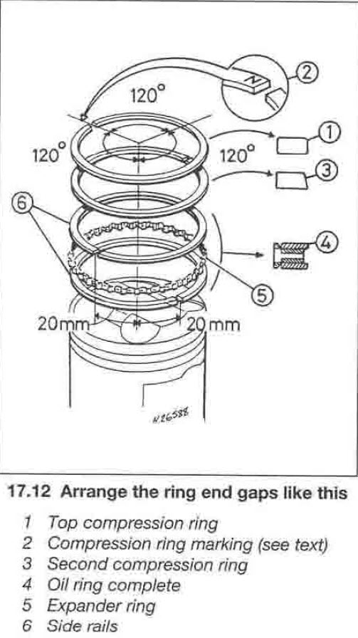

J'ai regardé sur mon manuel d'atelier de RD03, je retrouve ton schéma du début à droite :
Donc en effet... t'as tous les discours... :(
En tout cas, 2 "discours". Lequel est le plus efficace, le plus durable ??

Dans le Haynes 600/650 Transalp et 750 Africatwin, c'est tiercage à 120°, j'ai toujours fait comme ça
Honda_Africa_Twin_XRV750_and_Transalp_XL600-650V_'87-02_Service_Repair_Manual -- Tiercage des segments.jpg
Honda_Africa_Twin_XRV750_and_Transalp_XL600-650V_'87-02_Service_Repair_Manual -- Tiercage des segments.jpg (75.41 Kio) Vu 814 fois
