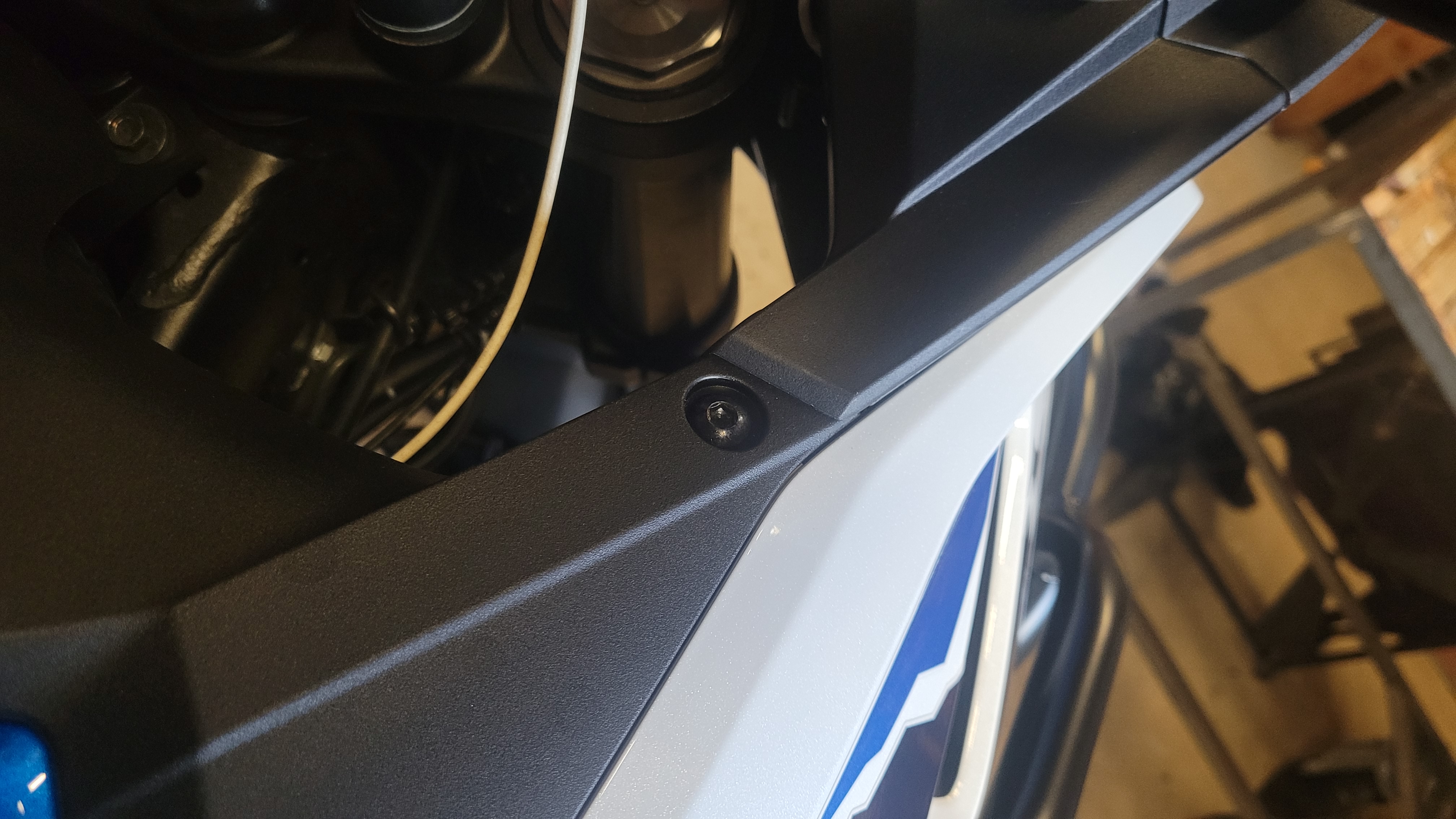

Honda continu en 2024/2025 à assembler avec ces fameux "tube caoutchouc avec écrou noyé" et les soucis restent les mêmes.
Le mien, de souci, est un de ces caoutchouc écrou qui tourne avec la vis sans vouloir se dévisser. Évidemment il n'y a aucune prise possible de cet "écrou" puisque c'est sous le carénage et tout ses caches. Je vous mets la photo de cette satanée fixation sur le cache en liaison avec carénage et bloc compteur.
J'y perds mon latin, faire levier sans abîmer, glisser sous la tête de vis une lame de tournevis, rien n'y fait.
Alors si l'un de vous à une petite étincelle de geni, je la saisi précieusement.

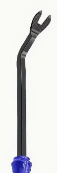

#6 Message par Zolive38 » 08 janv. 2025, 11:30
tu mets du dégrippant un peu de chaleur pour rendre le caoutchouc plus souple et tu fais levier pour l'extraire, avec un outil de ce type.

#7 Message par Dudu.13 » 08 janv. 2025, 11:41
je pense qu'en arrachant avec ça ,
l'insert risque en sortant de fendre le trou
( surtout s'il est au bord )
après pas facile de trouver une solution miracle :(

Merci à tous, j'ai fini par percer la tête BTR de la vis.
