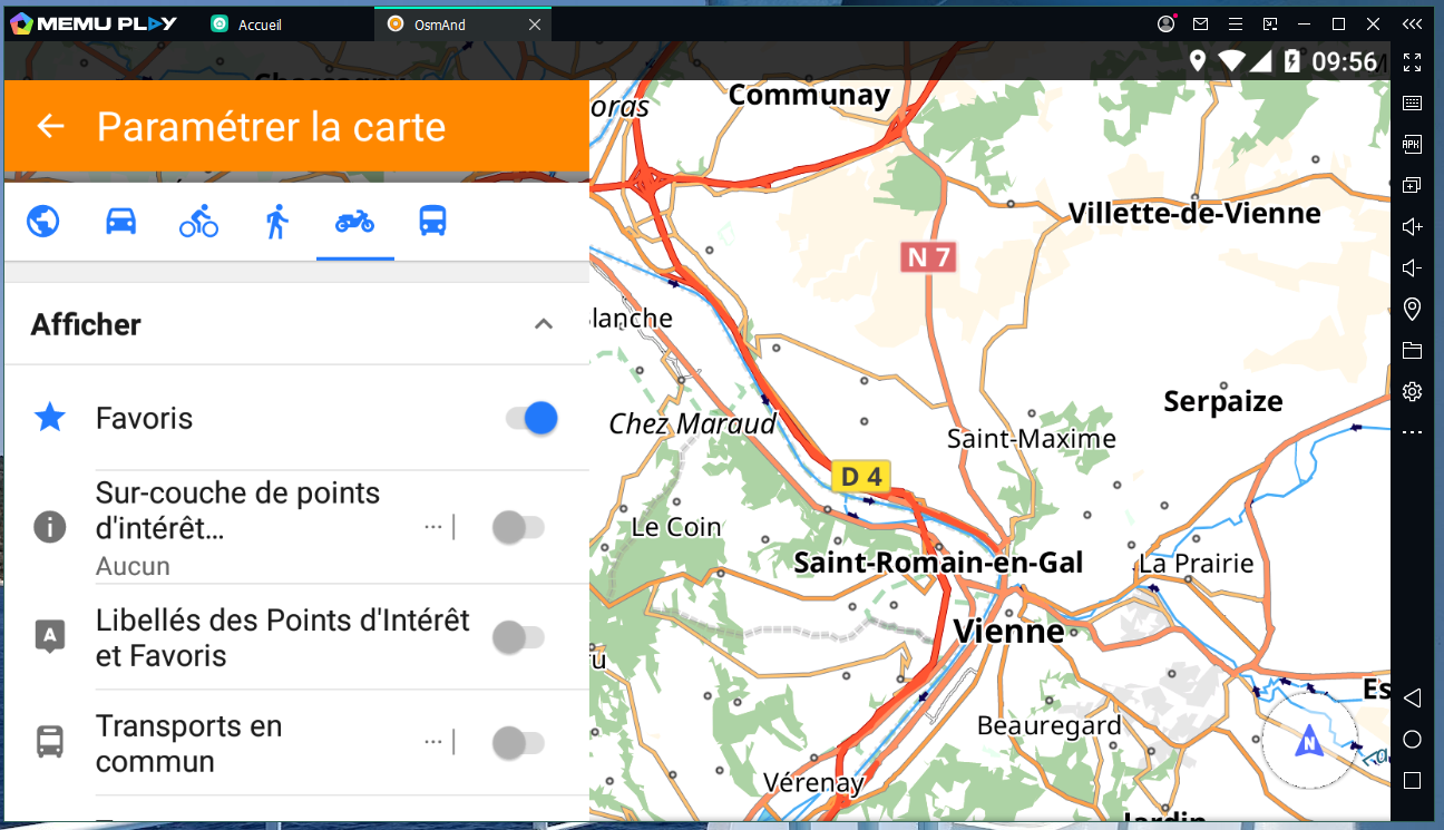

je viens d'essayer Osmand sur Windows11, ce n'est pas très facile d'utilisation et d'installation.
Il faut passer par une machine virtuelle (android) en configurant le bios du Pc et en installant un soft " Menu Play" puis osmand à travers "Google play". C'est relativement lent.

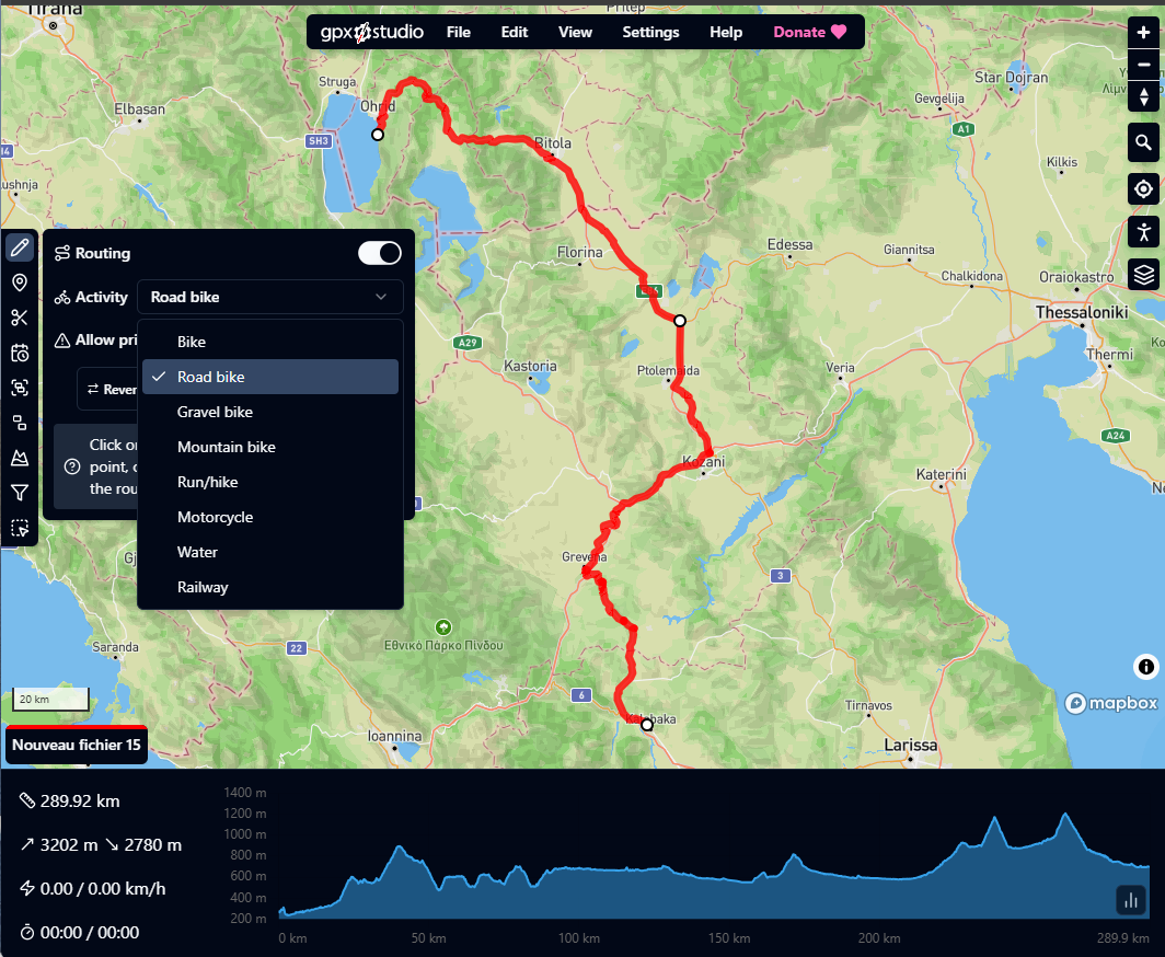

Pour GPX studio, il y a des possibilités de création de trace selon le type de véhicule, j'ai fait une boucle hier pour tester une trace réalisée avec ce soft, et c'est intéressant.
J'avais mis un profil vélo, et effectivement c'est très efficace et j'ai découvert de nouvelles petites routes autour de chez moi.
Pour notre prochain voyage, j'ai utilisé ce soft, avec la possibilité de faire des traces de ~3000points, puis de les réduire à ~300 points (le mieux pour Osmand) et à 10 points pour une utilisation Google maps en dépannage.
