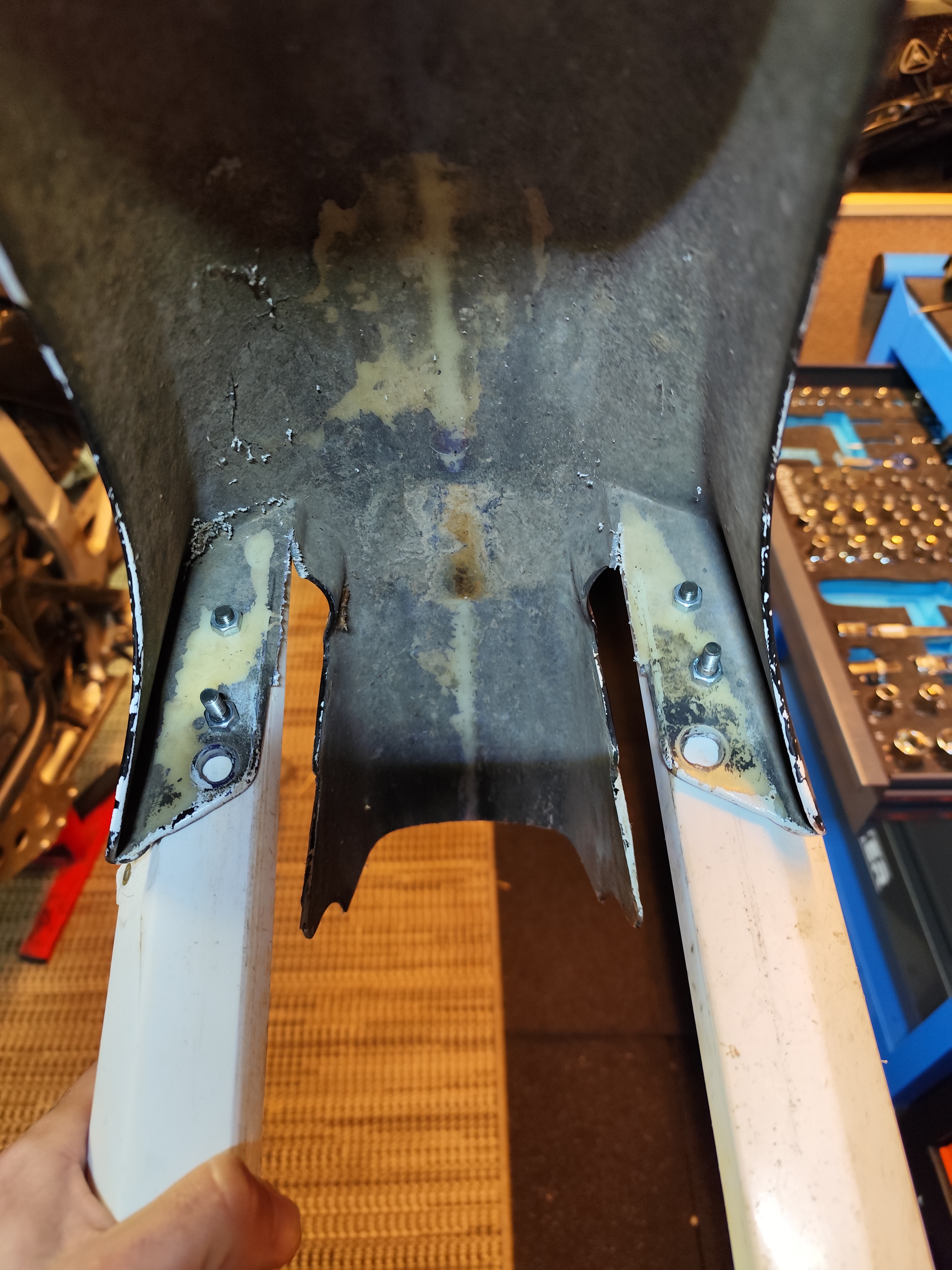

Pour ton garde boue avant, tu peux récupérer l origine et le riveter ou viser au protège fourreaux comme ils ont fait sur la T7.

Alors j'y ai pensé, pour être même tout a fait honnête avec toi,
J'ai même déjà coupé le lèche roue orige honda il est prêt a riveter. Seul truc, je suis embêtée avec les "coulisso" des protège fourche.

Bon déjà problème du garde boue réglé.
Bricolage simpliste, mais bricolage qui fonctionne plutôt pas mal

excellente idée du mariage garde boue de la transalp avec les protèges tubes de la fourche de la wrf
il bouge pas trop le garde boue ? j'avais pensé à trouver un garde boue de 700 ténéré et faire l'adaptation ton idée m'intéresse si un jour j'y passe au garde boue en position basse

Cematin a écrit : 17 févr. 2025, 09:10 excellente idée du mariage garde boue de la transalp avec les protèges tubes de la fourche de la wrf
Non ça ne bouge pas c'est plutôt rigide,
La seul chose qui me fait peur c'est que là actuellement je suis en anakee wild à l'avant, le profil des crampons est "lisse" ils sont tous a la même hauteur, par contre, le jour où je vais passer en pneu 100% off road j'ai peur qu'avec des crampons plus haut, ils viennent accrocher le lèche roue à l'arrière...
Mais je verrais bien au pire un coup de meuleuse et le tour sera joué .
Après @Cematin si tu as besoins d'informations sur comment j'ai fais n'hésite pas à me contacter 😉

Comme vue en privé ensemble je te fais la réponse à ta question concernant le lèche roue ici comme ça je pourrais te joindre les photos.
Du coup, dans un premier temps j'ai découpé le lèche roue du t@
De la manière suivante :
Quand j'en ai eu Fini avec lui j'ai découpé les passe cables présent sur les protège fourche wrf
Et pour finir, j'ai meulé les coulisso fixé sur les tubes pour qu'ils soient lisses je te mets 1 clichés :
Une fois que j'ai eu Fini la découpe pour tout les éléments,
Je me suis servie de pinces 3 ème mains
Je l'ai ajusté à ma guise et j'ai tracé et percé pour l'assemblage:
Une fois fais dans un premier temps j'ai mis vis et écrous bien serré pour que les 2 partie soient fixé entre elles je verrais probablement par la suite pour riveter :
Et puis après remontage. Voilà j'espère que te permettra d'avancer sur ton lèche roue.
