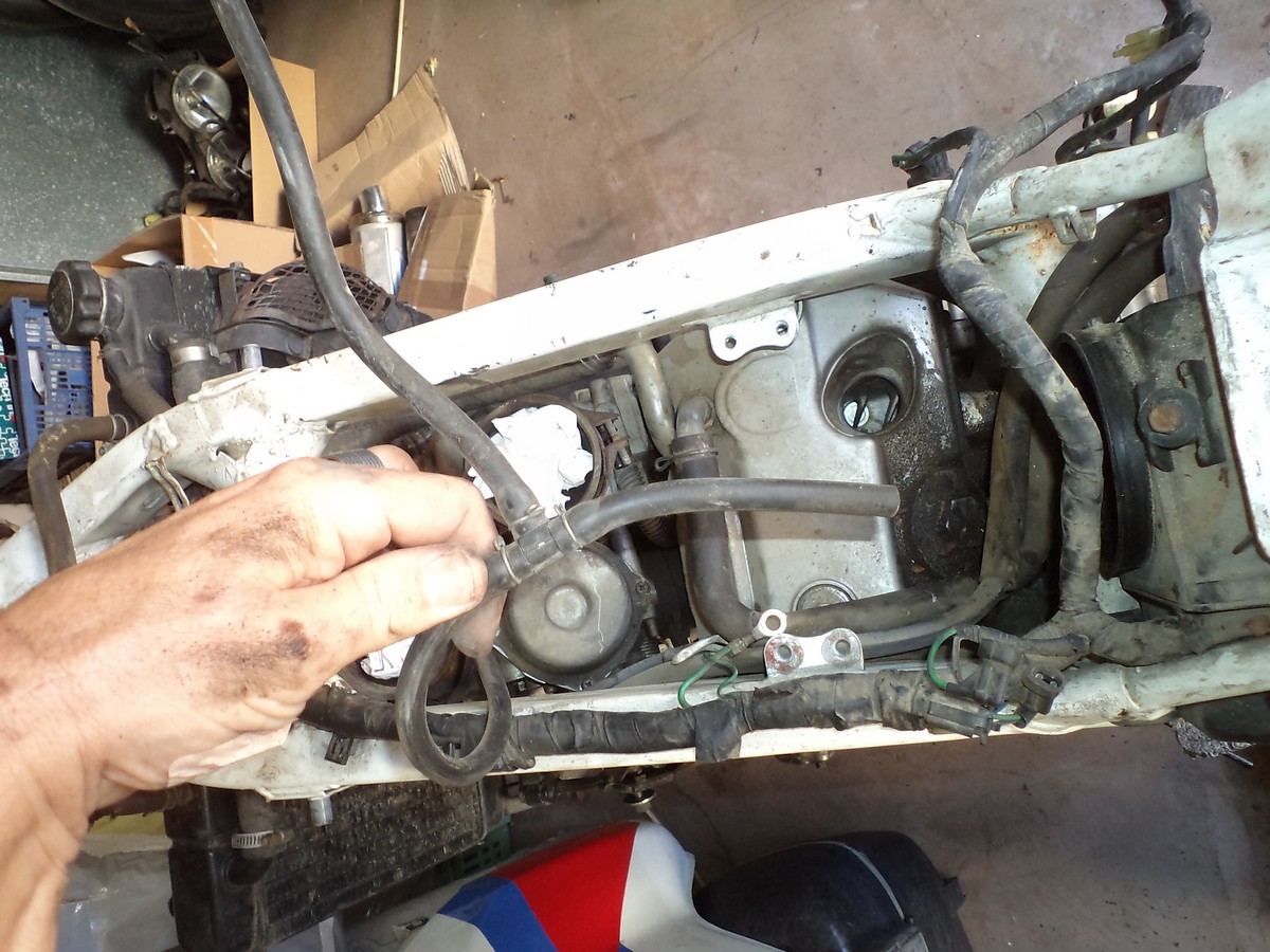

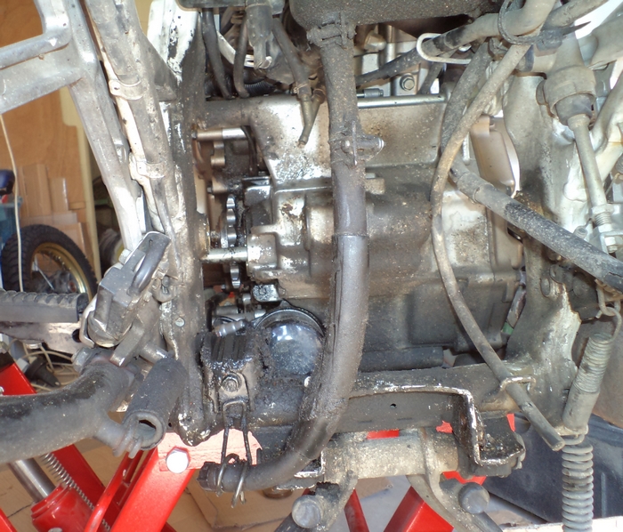

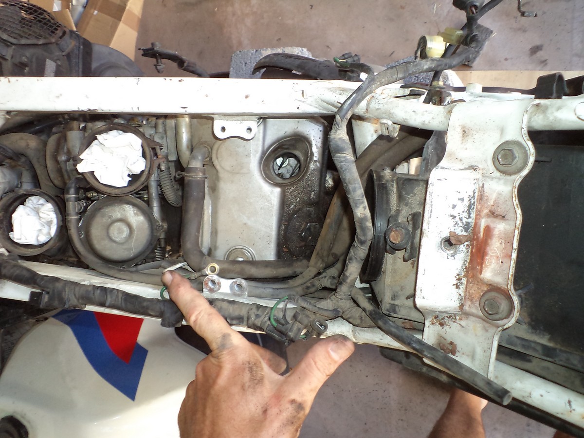

Vers le bas avec tous les autres tuyauxSerge a écrit : 03 août 2025, 07:33 Il ne me reste plus qu'à trouver où faire passer la mise à l'air de la pompe à essence et tout ira bien![]()

Bon ben encore parfait !
Et en plus je m'aperçois qu'il y a un raccord sous le boîtier de filtre à air et qui vient se coincer dans les agrafes reliées au patin de chaîne .Comme ce tuyau d'évacuation était absent je me demandais à quoi servaient ces sortes de ressorts ! Mystère résolu ! Je vais pouvoir avancer. Encore merci pour l'efficacité et rapidité de la réponse.

çà c'est Atoc
Re: Carburateurs
Et avec un bouchon !! Faut purger (beurk) de temps en temps.Serge a écrit : 03 août 2025, 09:17 Bon ben encore parfait !Et en plus je m'aperçois qu'il y a un raccord sous le boîtier de filtre à air et qui vient se coincer dans les agrafes reliées au patin de chaîne .Comme ce tuyau d'évacuation était absent je me demandais à quoi servaient ces sortes de ressorts ! Mystère résolu ! Je vais pouvoir avancer. Encore merci pour l'efficacité et rapidité de la réponse.
