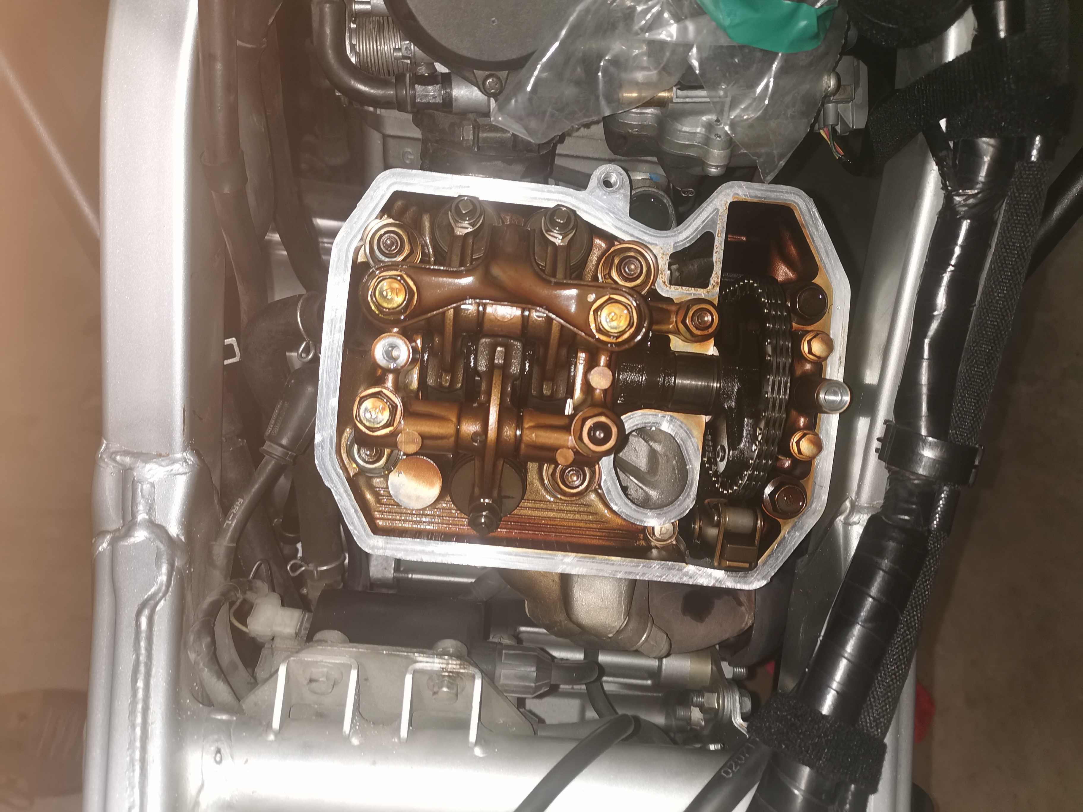

Je n'ai jamais fait le jeu aux soupapes donc je pense me contenter de remplacer le joint du couvre culasse.
Lire la revue technique ne fait pas de moi un mécanicien moto 😅
Merci de vos réponses.
Question bête mais j'agis sur quoi pour changer la position de l'arbre à cames ?
Il y a un cache à retirer en plus des 2 vis Hexa ?

Oui les 2 bouchons sur le couvercle d'alternateur (carter de gauche en bas).
Attention à ne pas foirer l'emprunte des bouchons, c'est de l'alu, il faut de bonnes clés BTR !
@TiTi , tu es sûr qu'il y a besoin de positionner l'aac pour le couvercle de culasse arrière ?

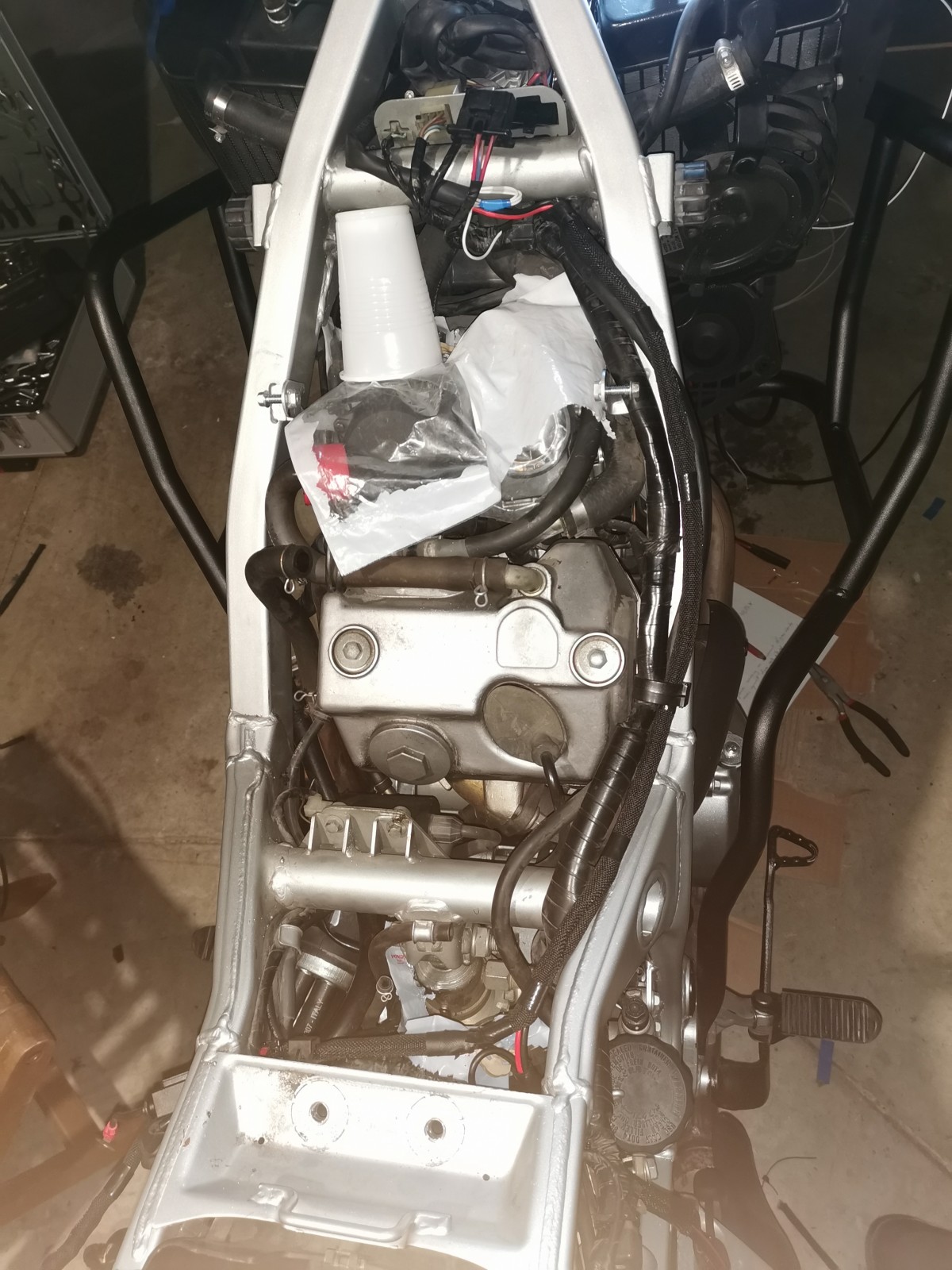

J'avoue que ma formation initiale c'est plomberie chauffage.

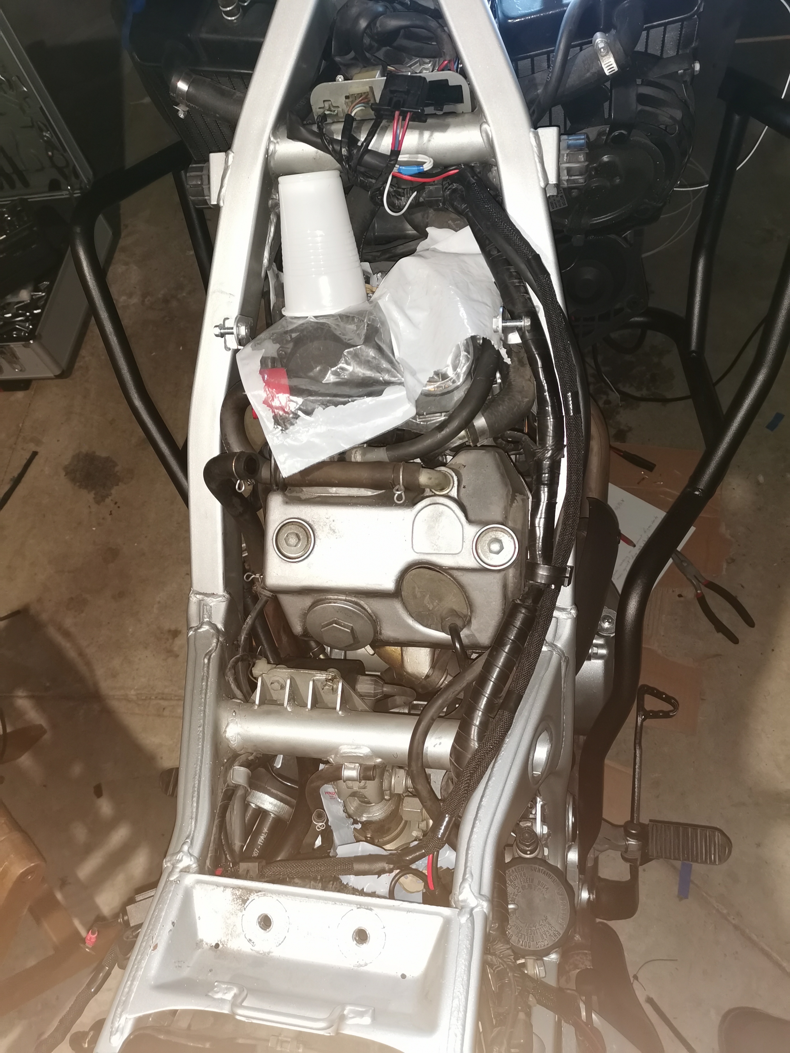

Alors bon j'étais parti pour enlever le couvercle de culasse , Remplacer le joint, remettre les 2 vis et remonter pour voir si ça ne fuit plus.
J'aurai préféré que ça soit Honda qui fasse l'opération pour vérifier le jeu aux soupape et la chaîne en même temps mais j'ai une rando moto Vendredi prochain et y avait pas de rdv possible avant Juillet donc ça sera pour la prochaine révision j'arrive à 58000 Kms au compteur.
Mon concessionnaire m' a dit de ne pas mettre de pâte à joint. Juste un peu de graisse de chaque côté du joint.

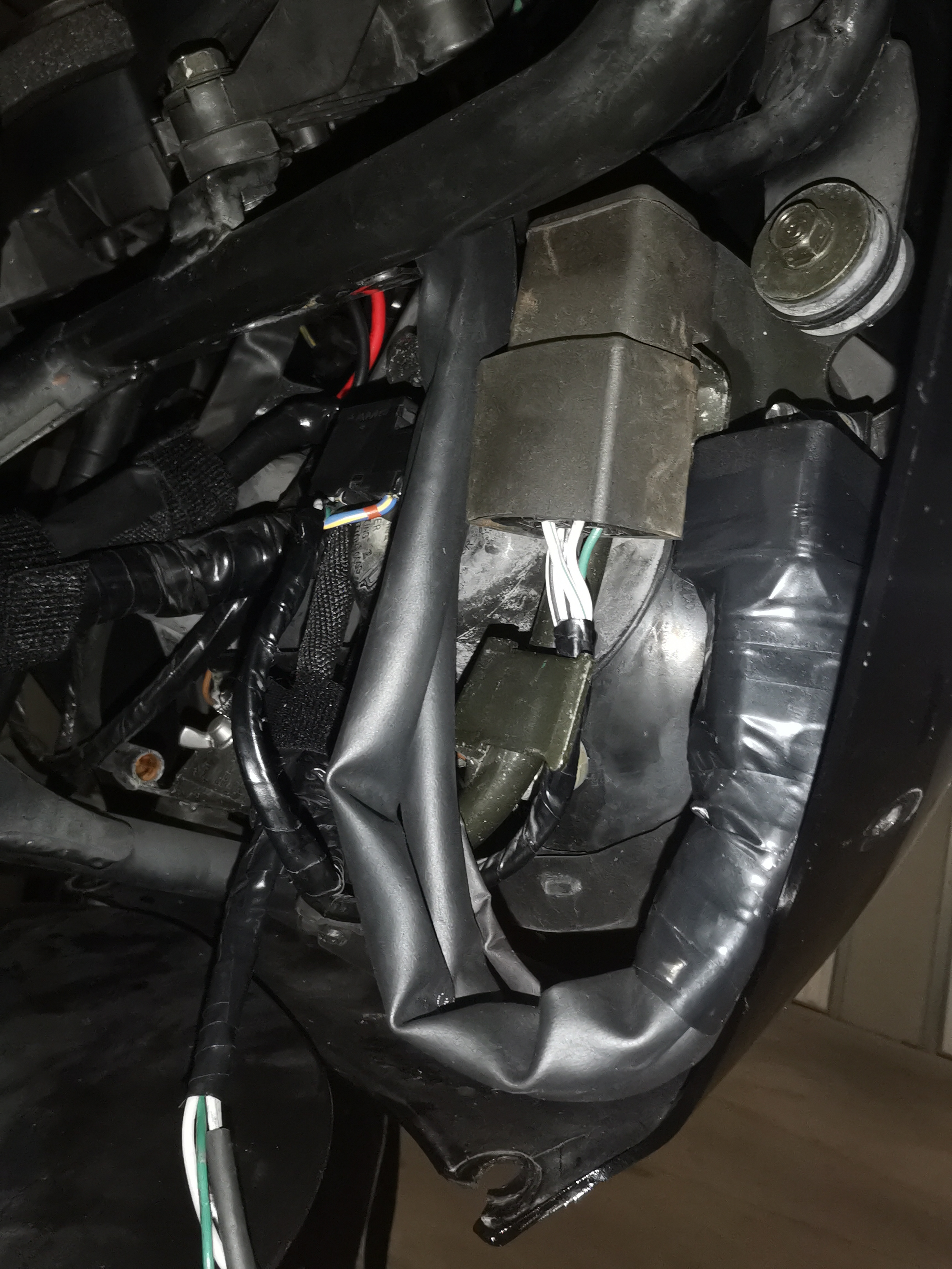

J'ai profité que le réservoir soit démonté pour ajouter un faisceaux qui va sur un relais 30A que j'ai placé à côté de la centrale cligno au niveau du phare avant droit. Cela m'a permis d'ajouter un port USB alimenté après contact.
Et j'ai aussi ajouté un bouton de Warning 👍
Je suis plus à l'aise avec l'électricité que pour ouvrir un moteur.

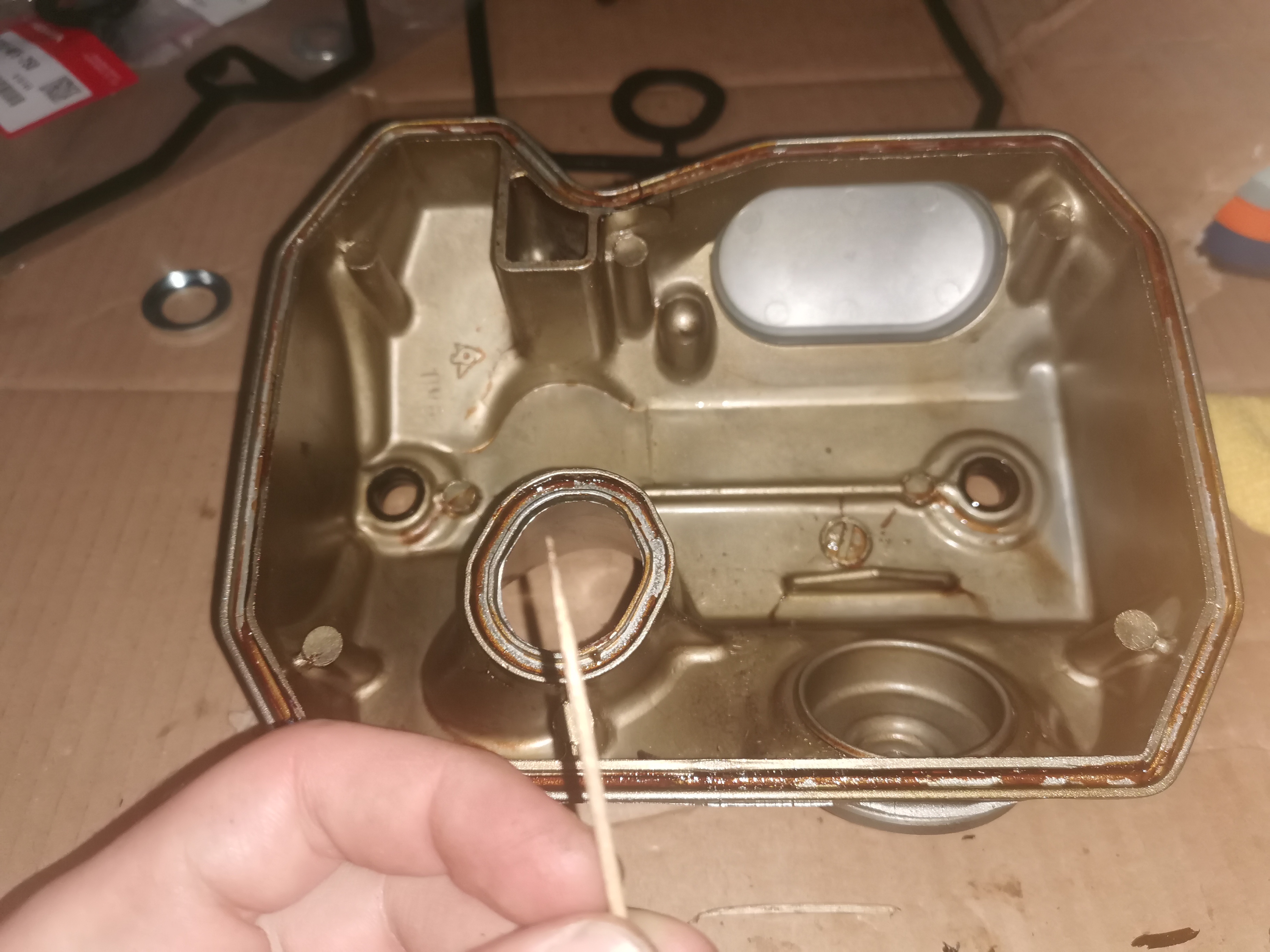

#30 Message par Neo Cortex » 17 juin 2023, 17:16
C'est parti pour grater les résidus de pâte à joint au cure dents 😅
Une belle soirée en perspective.

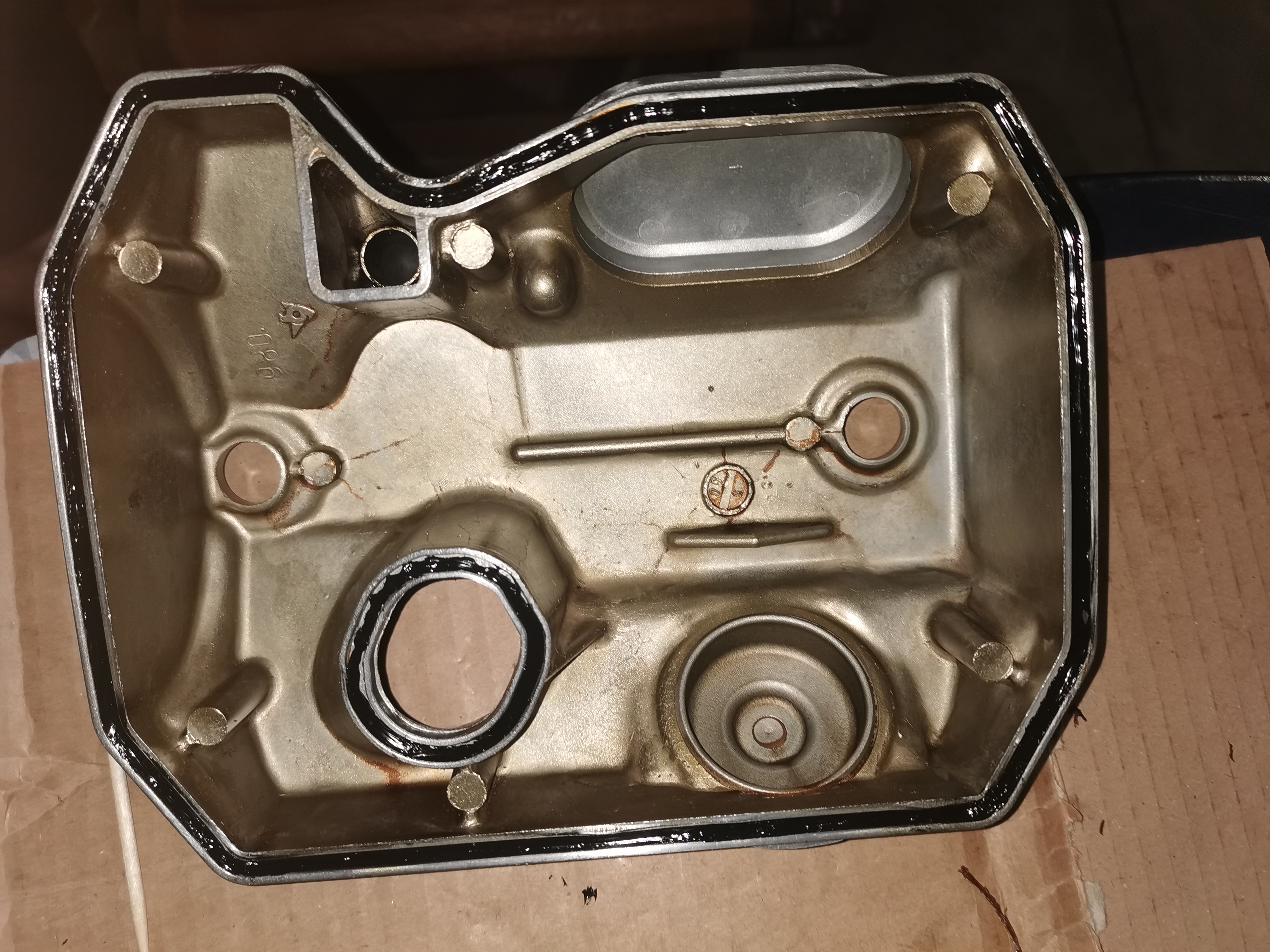

Bon j'ai acheté ça chez Norauto juste avant la fermeture.
Un ami mécanicien me dit qu'on ne fait pas un joint sur un joint.
La revue technique me dit d'en mettre.
Du coup ça va se jouer à pile ou face 😂

#34 Message par TiTi » 18 juin 2023, 09:01
Le silicone noir n'est pas le mieux.
Et pour préciser : on "colle" le joint sur le cache-culbu et on peut huiler côté culasse...

#36 Message par Thiéfaine » 18 juin 2023, 14:48
Si je puis me permettre §pimpon
Oublie pour de bon la graisse dans la rainure, et une fois de plus la neoprène n'est pas indispensable, j'ai bien réussi à faire sans !
Bien retirer toutes les particules du Honda bond qui restent dans la rainure, dégraisser, la surface doit être propre et sèche.
Appliquer un filet de pâte à joint dans la rainure, poser le joint dedans, humidifier légèrement le côté du joint qui va toucher la culasse, avec de l'huile et basta !

Bon à la base c'est graisse que j'utilise pour les câbles de freins, accélérateur et embrayage.
Une idée de produit à utiliser pour bien nettoyer les résidus de silicone Honda ?
J'ai du White Spirit, de l'essence, du pétrole, du dissolvant et du nettoyant frein dans le mini bar
Sinon je peut continuer à tailler mes pics à brochettes en bois avec un cutter et gratter jusqu'au bout de la nuit

J'ai réussi à tout retirer avec une brosse métallique et du nettoyant carbu (si sniffer la colle n'est pas ta tasse de thé, à faire absolument à l'extérieur !

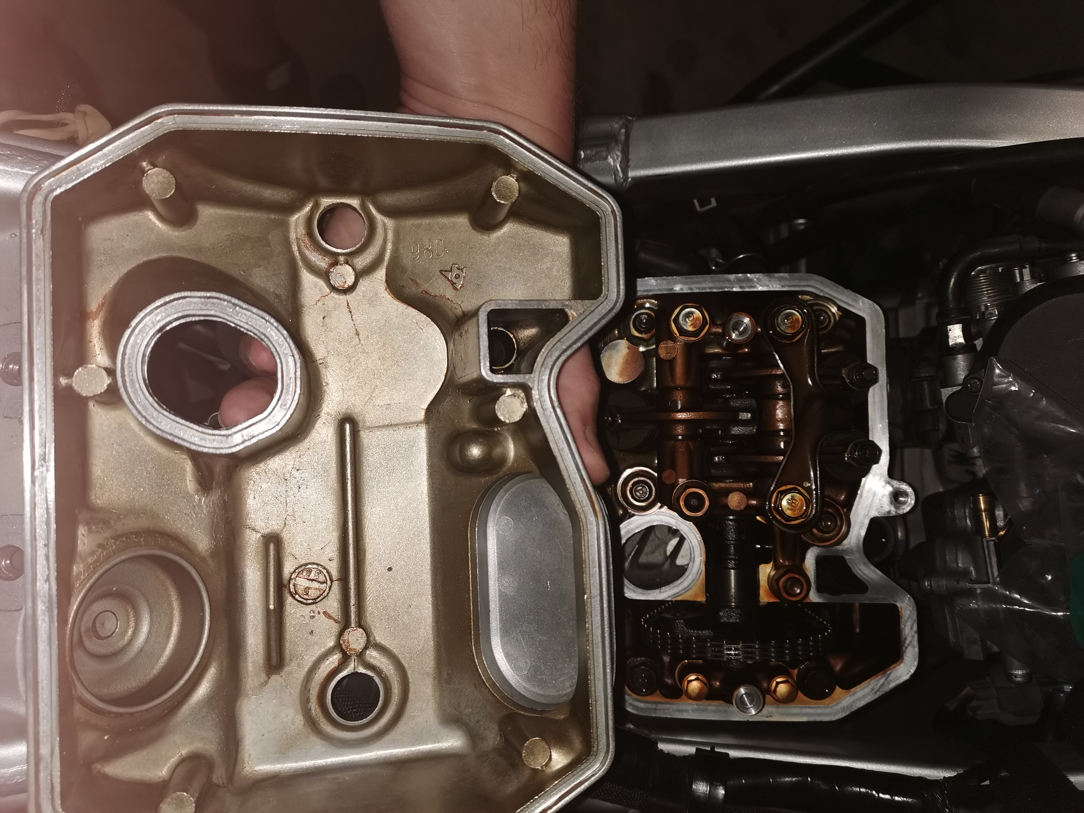

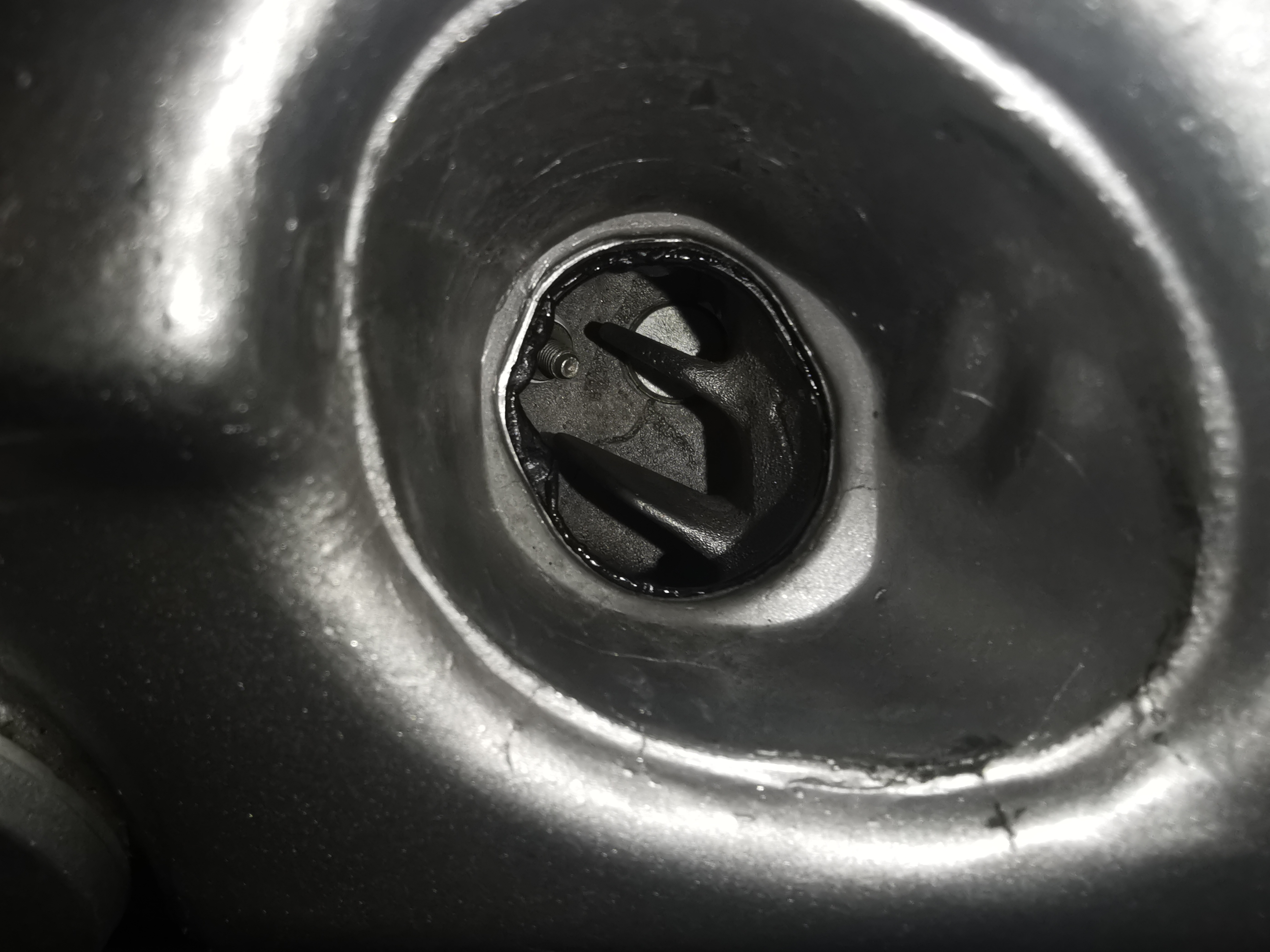

Le couvercle de culasse est remonté.
Bon j'ai mis un peu plus qun filet dans la rainure car c'était raide à faire sortir du tube me Silicone noir.
J'en ai enlevé un peu après avec mon super pic en bois.
Je test ça ce soir, c'est préconisé 24H d'attente avant utilisisation le silicone noir.

Ca à l'air de pas mal déborder. Je suis intéressé par ton retour, je dois me lancer dans l'opération d'ici quelques temps.

#41 Message par Neo Cortex » 19 juin 2023, 23:04
La moto tourne bien, ça semble OK après un premier roulage.
Par contre en enlevant le tuyau chromé j'avais perdu un peu de liquide de refroidissement. j'ai fait une un appoint avec un bidon de liquide de refroidissement Vert que j'avais dans le garage depuis des années mais qui n'était pas ouvert.
Sur le tuyau chromé qui rentre dans la culasse je n'avais pas de joint, ça m'a semblé un peu étrange.
J'ai l'impression que le moteur chauffe bien plus vite qu'avant. Peut etre des bulles d'air dans le circuit.

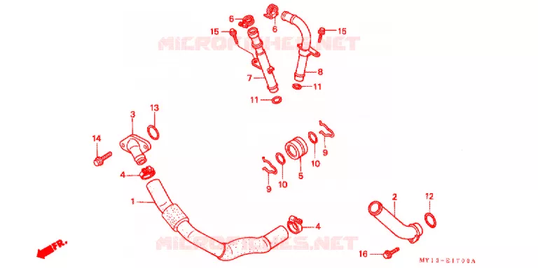

#43 Message par TiboRo » 23 oct. 2025, 16:52
Je remonte un peu le topic que je viens de lire pour me préparer à l'opération.
Première bonne nouvelle, je suis complétement passé à travers la conduite d"eau et j'ai pas commandé le joint évidemment :lol:
@TiTi j'ai que tu disais spécifique dans le topic, c'est vraiment un turc introuvable ? §ouch
J'ai tout commandé, notamment les joints caoutchouc neufs sous les vis pour serrer le couvre culasse donc je ne suis pas super chaud à remonter un joint marqué dans le manuel d'atelier comme à changer ...
Il s'agit du numéro 12 ?
C'est du 28 mm - ref 91316-MN8-000
Pour vérifier l'usure des tendeurs de distri comment faut-il faire ?
Il faut démonter le support de l'arbre à came et mesurer la longueur de la lame ?
Ou peut-on voir cela sans démontage ?

Re: joint cache culbuteur
#44 Message par TiTi » 23 oct. 2025, 19:30
TiboRo a écrit : 23 oct. 2025, 16:52 ...
Dans ce post :?: :?:
Sinon je devais parler des #11.

#45 Message par TiboRo » 24 oct. 2025, 21:32
@TiTi oui ici message numéro 12 :
TiTi a écrit : 04 févr. 2023, 19:02 Le joint résiste... Et vaudrait mieux le changer (spécifique).
La #11 c'est du 16 mm
La #12 du 28 mm
Est-ce que quelqu'un a en mémoire l'épaisseur ?
Vue éclatée et références :
https://www.bike-parts.fr/honda-moto/75 ... 17/1/13381
Peut-être que je peux me le retrouver en magasin générique car Honda ici je peux vraiment pas compter dessus et refaire une commande du Japon pour quelques joints c'est quand même pas ultra écolo :P
#46 Message par TiTi » 24 oct. 2025, 22:50
Les #11 ont un profil en P en quelque sorte donc pas standard.

#49 Message par CitroPascal » 10 nov. 2025, 17:13
Tu encolles les 2 parties (cache culbuteurs et joints) avec de la patex, puis tu attends sur ça soit sec au toucher (10mn) puis tu places tes joints et tu appliqués bien. (Colle seulement entre cache culbuteurs et joints)
C'est ce qui est fait en atelier moto ou pour les caches culbuteurs de 2cv, ça fonctionne bien et ne réagi pas à la chaleur ni aux hydrocarbures
#50 Message par TiTi » 10 nov. 2025, 17:29
Un peu de néoprène sur le cache, tu mets le joint et tu poses ça bien à plat (avec une peu de lest). Inutile d'encoller en 2 temps.
Ou graisse.
Ou silicone joints mécaniques.
