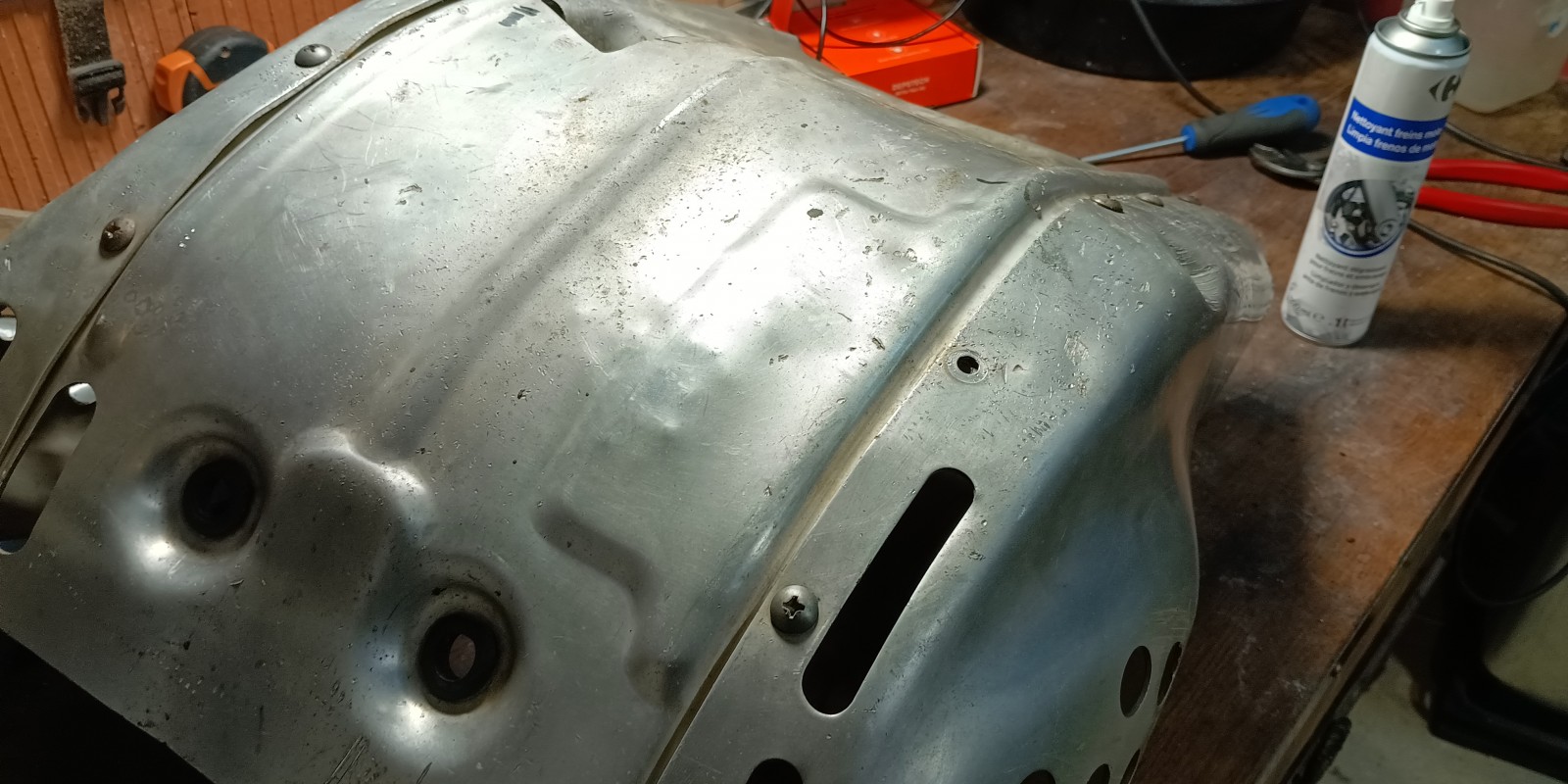

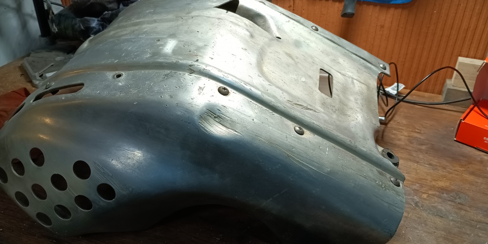

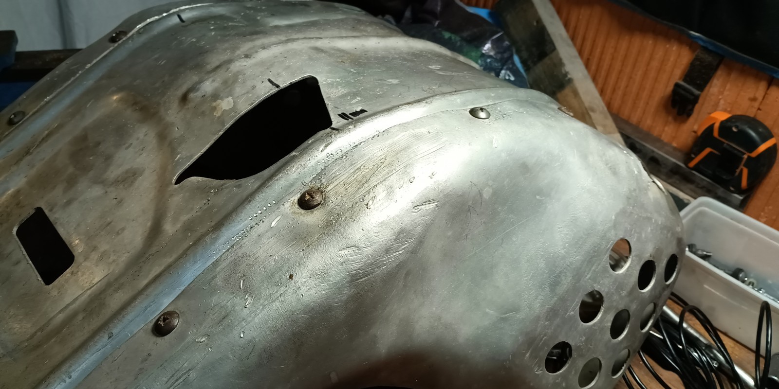

#7 Message par Emile » 04 févr. 2026, 21:49
Voilà la tronche de la bestiole.
Vu l'état je m'embête pas à essayer de tout remettre bien droit hein !
C'est son histoire qui se reflète dans cette oeuvre d'art :lol:
Entre le jeu dans les silent blocs, les potentiels contacts avec le carter ou le cadre, ca devait pas aider aux vibrations.
Demain essai routier, on verra si ca se ressent.

#8 Message par TiTi » 04 févr. 2026, 22:16
J'ai vu très largement pire !
Faut désassembler, redresser, présenter, redresser etc...
