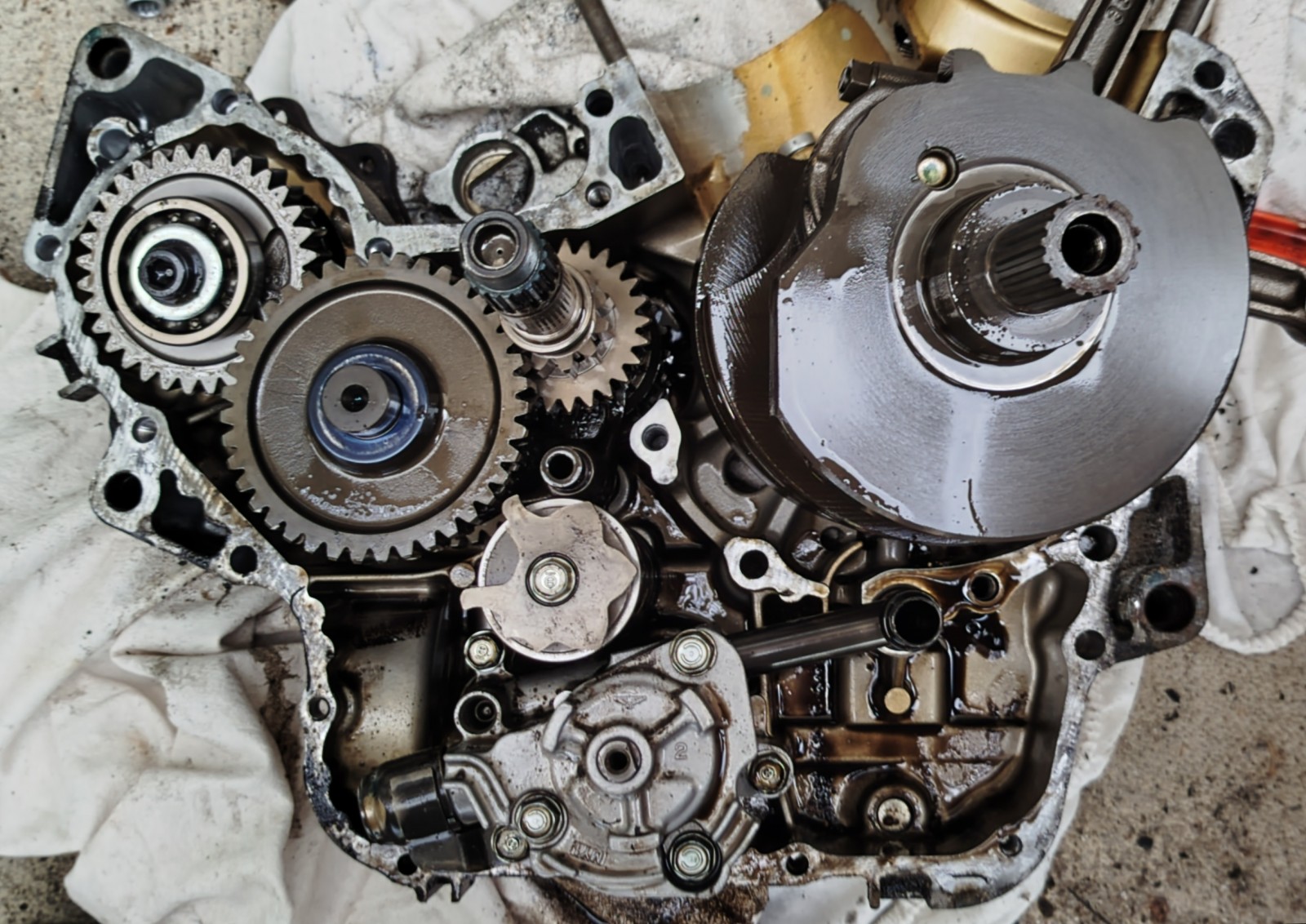

Si, la pompe à huile, celle qui à mes yeux avait joué le rôle de "soupape" suite à ce roulement d'ASB qui commençait sérieusement à "s'écailler"...

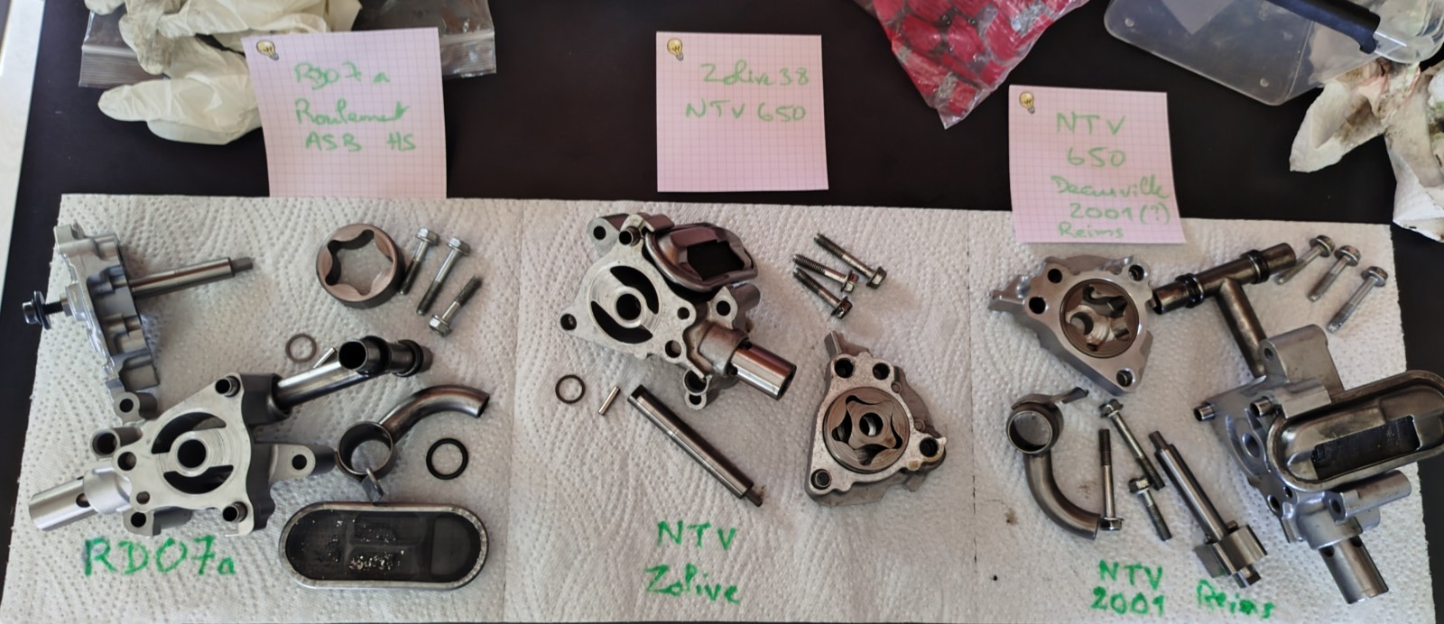

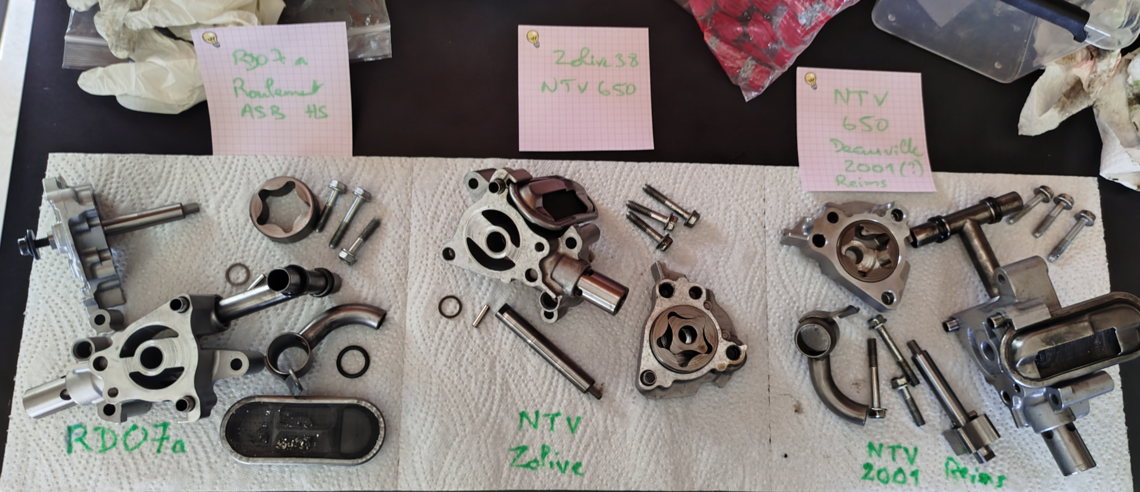

Donc j'ai aujourd'hui récupéré 2 autres pompes :
A gauche l'origine de ce bloc RD07A. Au milieu celle que Olivier m'a filé lors du meeting ATOC ( merci @Zolive38 ;) ). Et à droite une autre de Deauville...

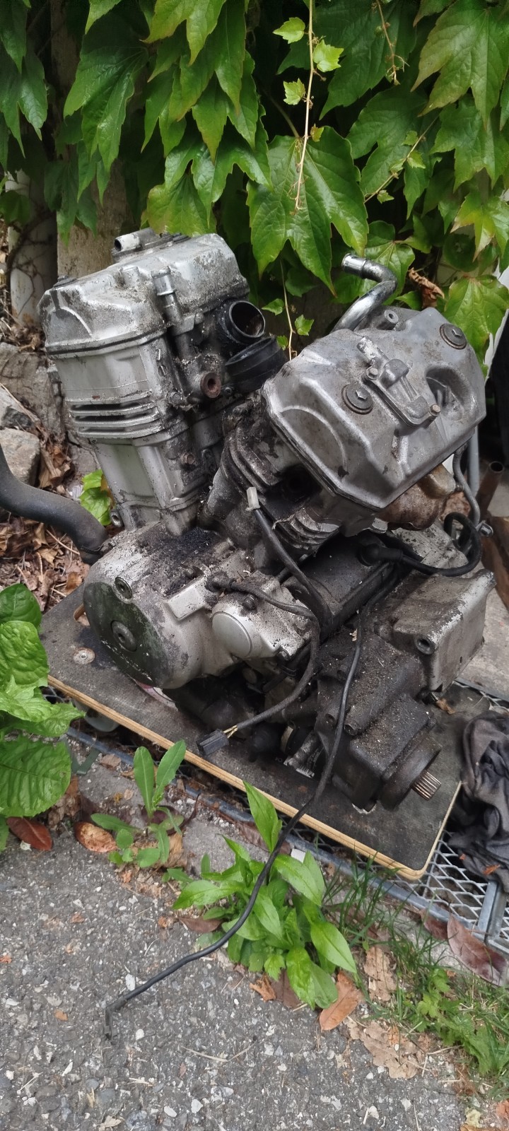

J'ai récupéré ce bloc y'a qqs longues semaines :
Non non, c'est pas Tarzan qui me l'a filé, comme pourrait laisser penser la photo...

La pompe de Zolive et "ma "Deauville ont certes aussi quelques rayures sur les aubes centrales en rotation ( j'ai plus le nom...) mais ça me paraît bien acceptable. D'ailleurs en discutant avec Marco et Zolive au meeting, l'origine est sûrement fonctionnelle...je dis pas neuve ! Mais elle pourrait tourner et faire son job je pense.

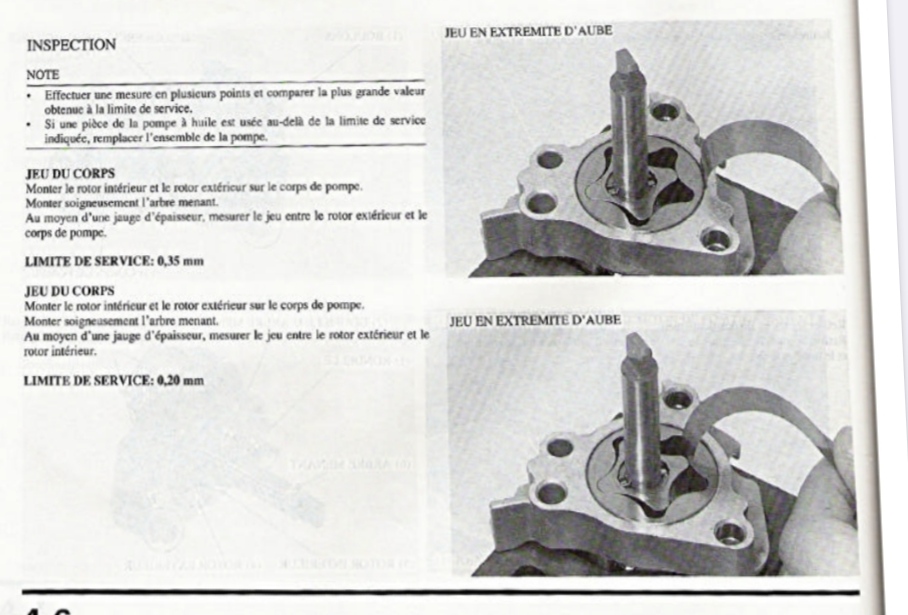

Je pense d'autant plus qu'en prenant les côtes limites:
ben sur les 3 pompes c'est ok. Nettement plus sur les 2 autres aussi. Grosso modo pour 0.35 attendu y'a environ.20 et pour le 0.20 y'a 0.10...
Bon... j'ai de quoi faire je pense une très bonne pompe en croisant les 2 "nouvelles", l'aube centrale intérieure à 4 pales de ma Deauville est comme neuve d'aspect. Désolé j'ai pas pris toutes les photos de tous les détails..
