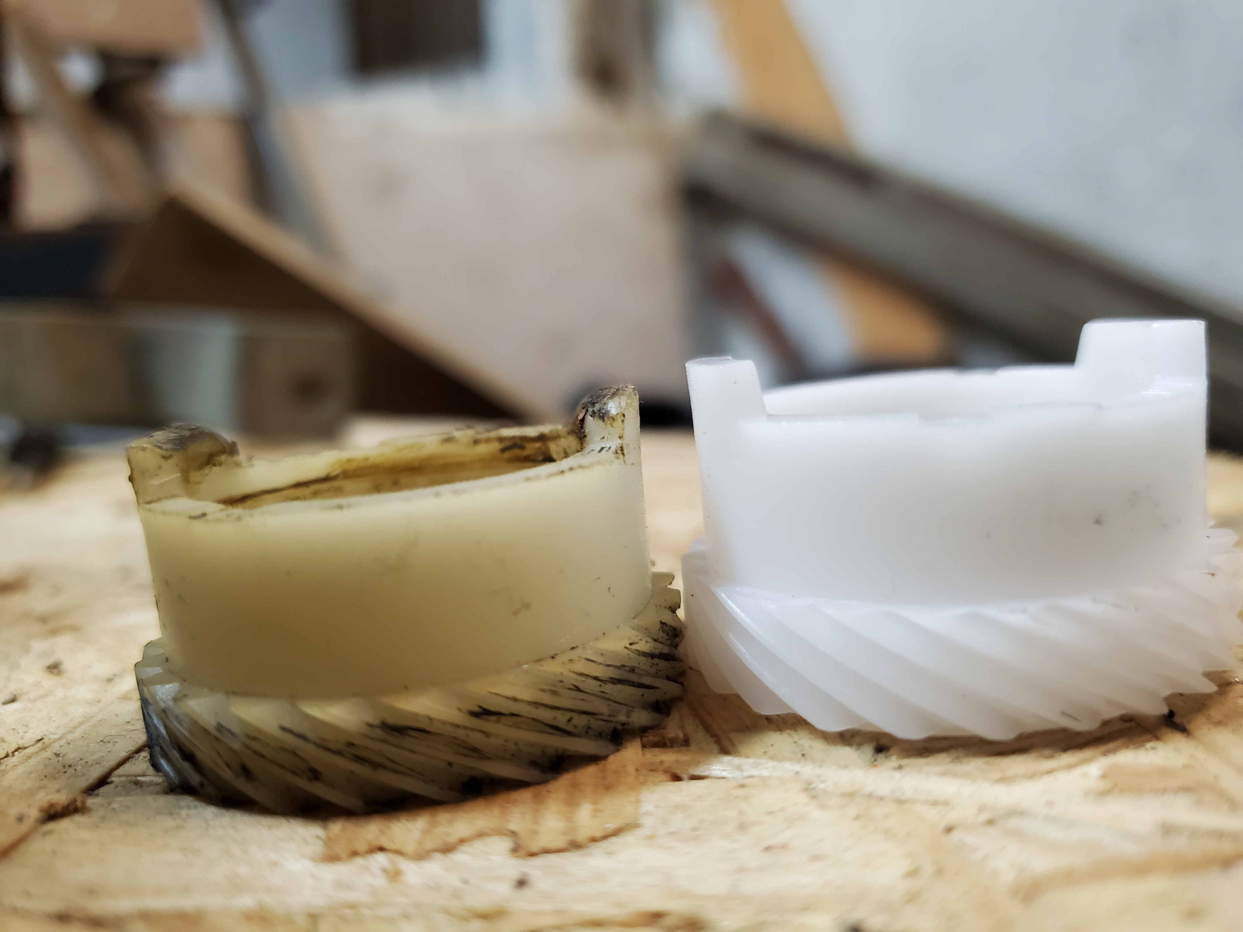

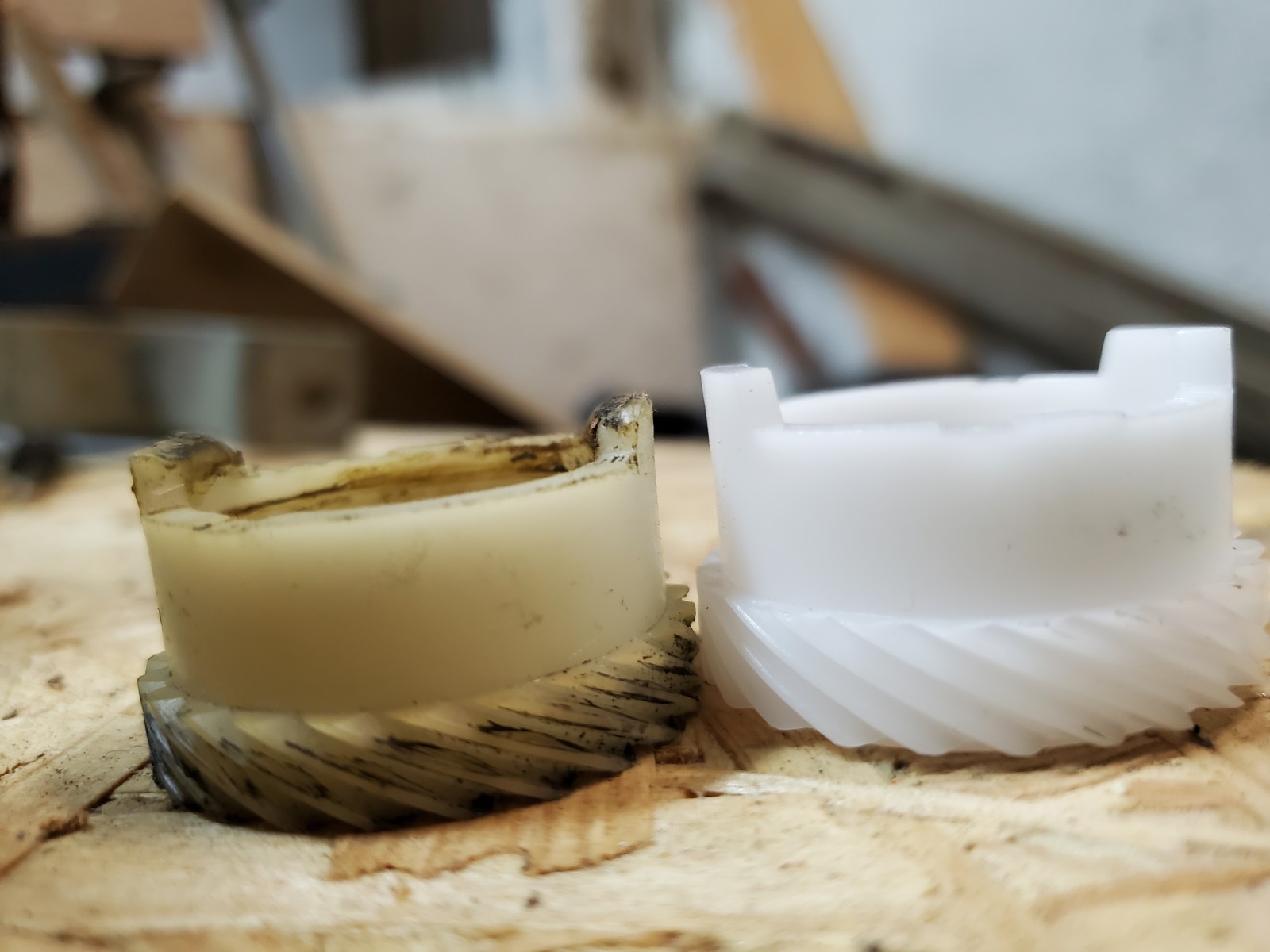

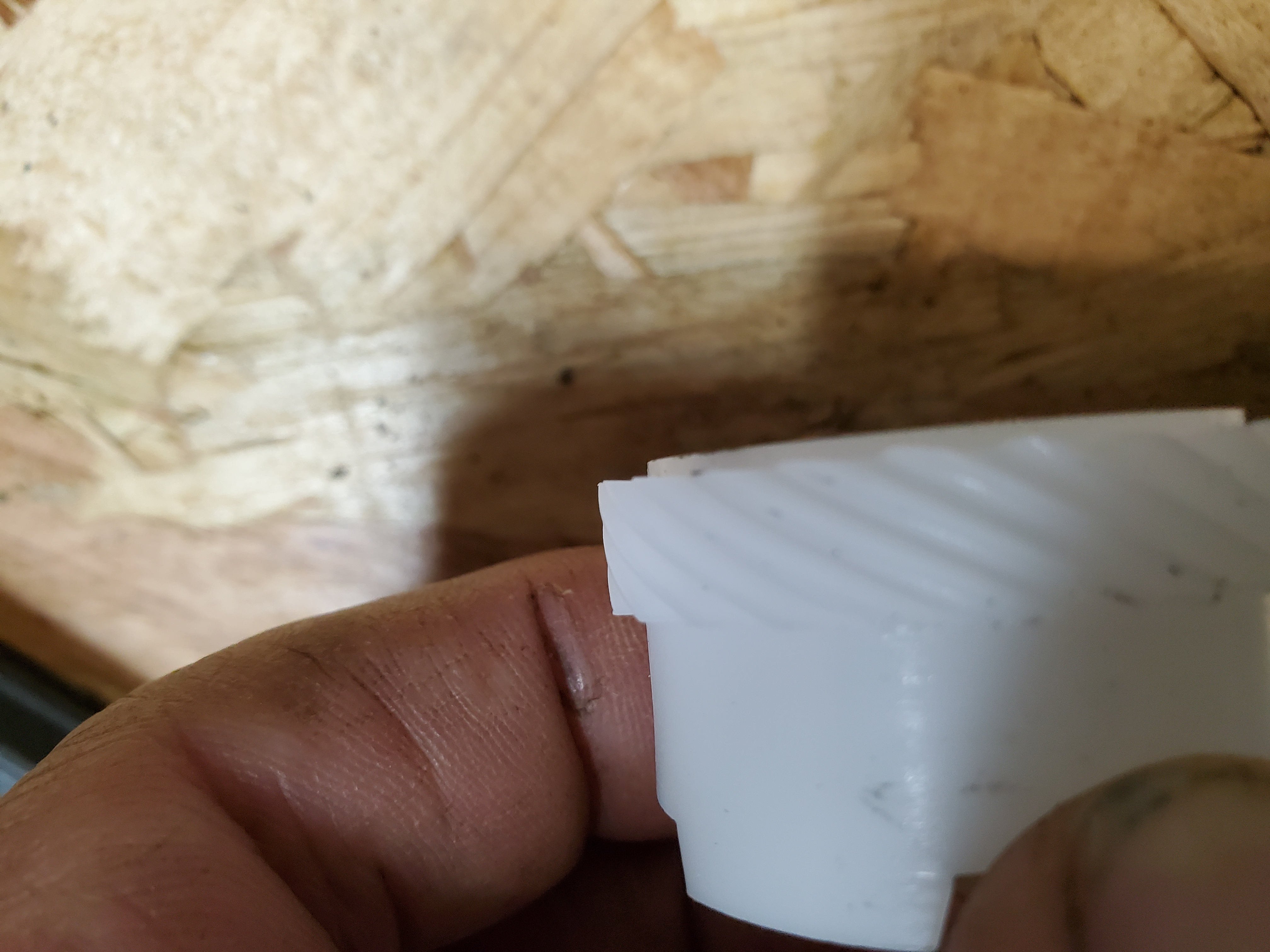

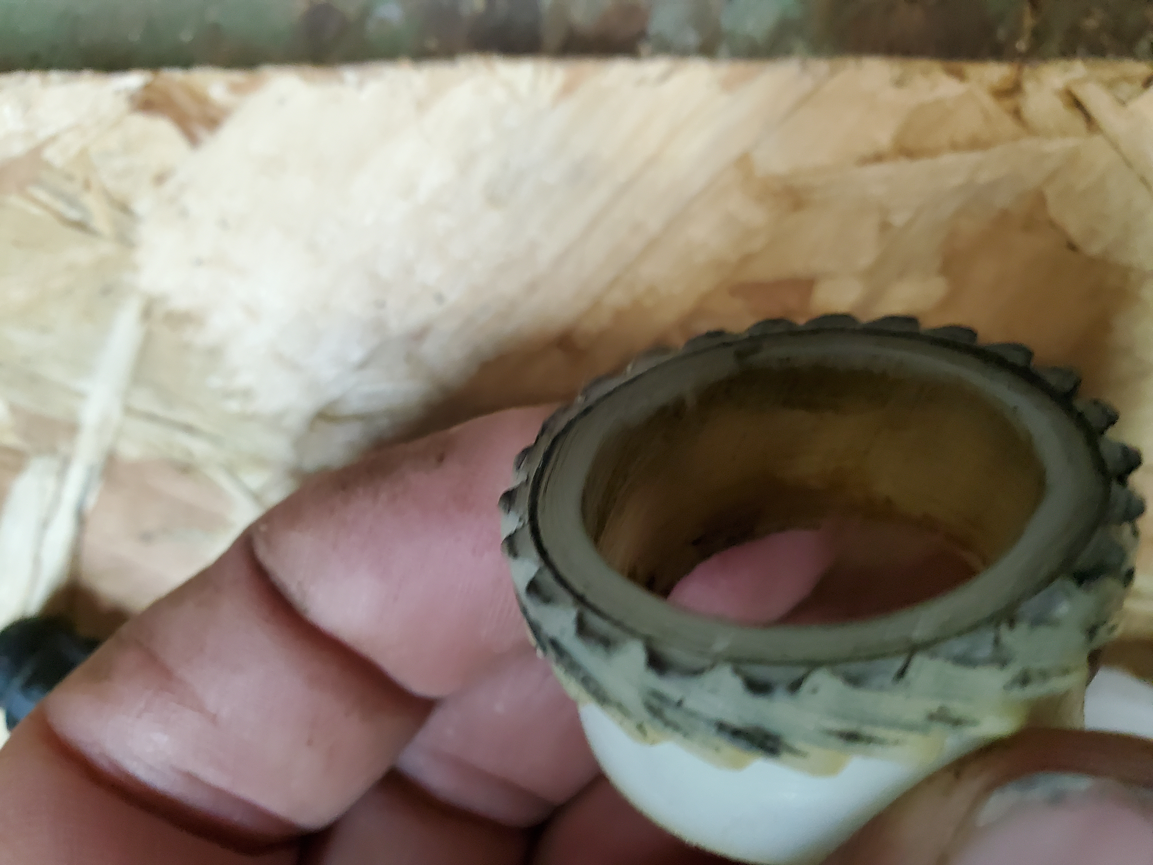

Hello
J ai commandé un nouveau engrenage Téflon, mais je m aperçois qu il n est pas identique à l ancien voir photo
Au lieu d avoir une petite gorge pour mettre les 2 petites rondelles fines (que je ne retrouve pas au passage :@ )
La nouvelle pièce est plus longue le Téflon dépasse de l engrenage dois je la monter sans les rondelles ce qui m arrangerai :D
Merci de votre aide ;)

#2 Message par Dudu.13 » 30 juil. 2026, 12:44
ces 2 rondelles tres fines restent en principe collées au fond et on ne les voit pas !
mais ça ne réduira pratiquement pas la profondeur ,
et il les faut !
c'est des rondelles de friction !
pour l'épaisseur de ta nouvelle pièce , sais pas ?
Honda ou AE ?
peut être que ton ancien pignon est usé ?
sinon assures toi que l'axe du flexible tourne librement ,
et nettoies bien bien
car si le précédent pignon plastique a lâché ?
il reste en principe des copeaux de plastique qui detruiront le nouveau pignon

#3 Message par Dudu.13 » 30 juil. 2026, 12:47
sinon d'après tes photos c'est de l'adaptable ?
mais il y a de chances que ça se monte ?
faut essayer et voir si rien ne force

#4 Message par Kiwi63 » 30 juil. 2026, 13:49
A priori monté sans les rondelles tout bien nettoyer et graissé ça tourne correctement mais faut-il que je mette les rondelles pour éviter Que le Téflon s use trop rapidement. Sachant qu elles ne seront pas calé dans la gorge car il n'y en a pas sur la nouvelle pièce ?
A condition que je l ai retrouve §siffle
Merci mon dudu §bise

#5 Message par Dudu.13 » 30 juil. 2026, 15:12
:D
au risque d'insister lourdement :oops:
ces rondelles sont plaquées au fond du boitier
collées avec la graisse ,
ne se voient pas ,
s'enlèvent tres difficilement !
et à moins que tu les aies retirées ?
elle devraient être présentes
sinon en leur absence , c'est plutôt le boitier qui risque de s'user
