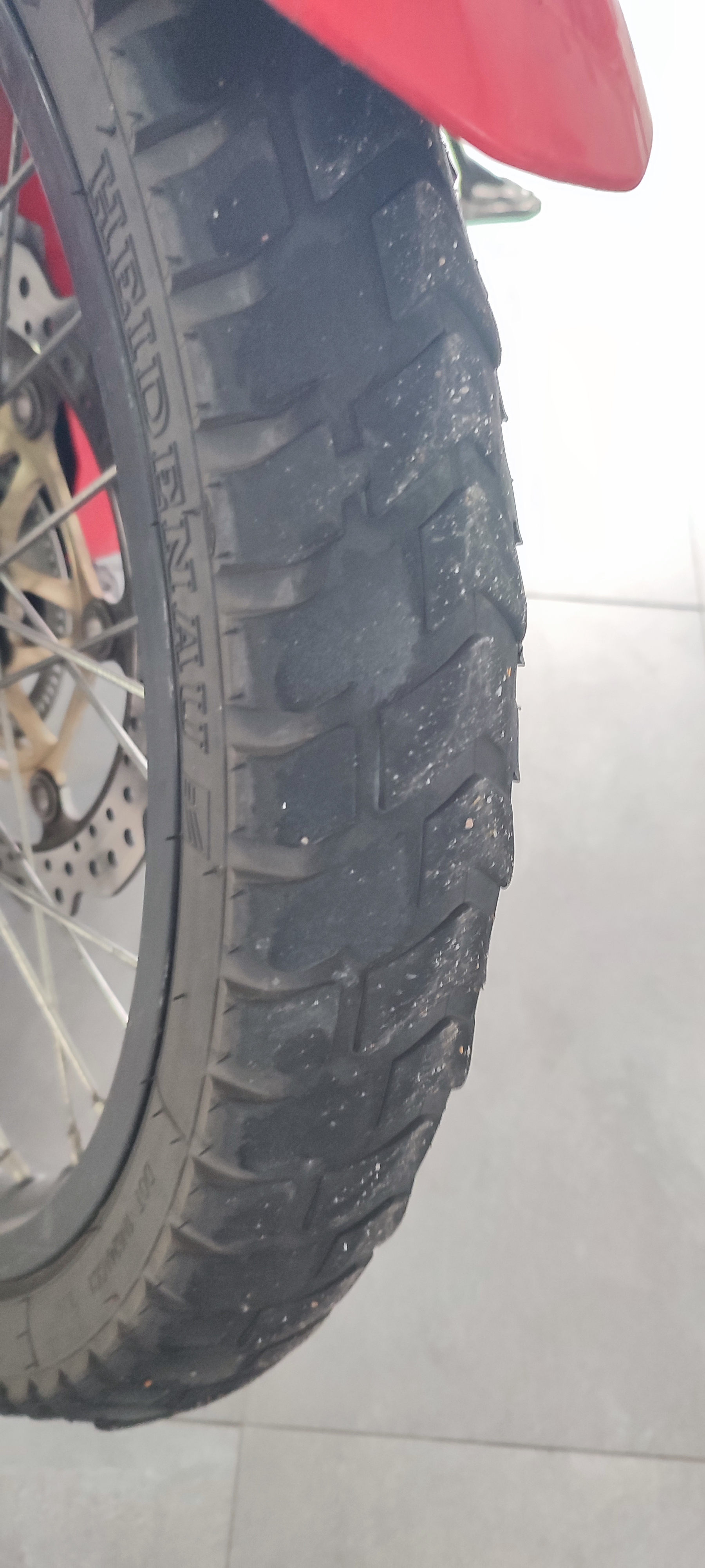

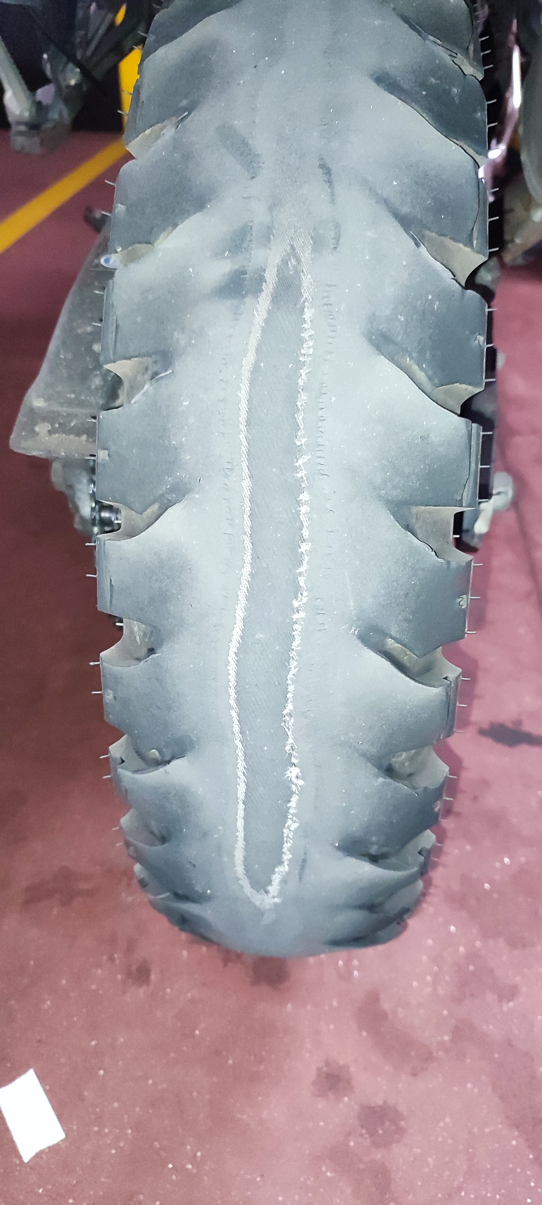

Petit update sur ces pneus.
J'en suis à mon 6eme train.
Je fais environ 10'000 kms avec, sauf cette fois où j'ai très mal calculé... Et je suis parti pour un roadtrip Espagne/Portugal avec un kilométrage très important.
Au final j'ai atteint la carcasse du pneu après 14'700 kms
En fait ils sont ok jusqu'à 11'000 kms et ne s'usent pas trop, même s'ils sont un peu en escaliers (mais rien de problématique niveau comportement).
Après les 3000kms suivant ils se bouffent rapidement (mais bon c'est moi qui ai abusé
Et la structure est apparue sur les derniers 300kms.
A noter que je fais 120kg et que je fais un gros voyage d'environ 4500kms par an, chargé comme un mulet.
Je ne fais jamais d'autoroute, que des petites routes de campagne et de montagne.
Environ 20/25% de pistes espagnol et Pyrénéennes, donc de la caillasse
Voilà pour mon retour.
En photo, mon pneu arrière et pneu avant après 14'700kms. PS, un garage espagnol vient de me monter des trailmax raid car en stock. Je vous dirais ce que j'en pense en rentrant. J'ai encore 2500kms de routes espagnoles

Re: Retour expérience 8500 kms Heidenau K60 scout
bonjour
après avoir roulé pendant des années avec ces K 60 ,
je les changeais vers 8000/8500 km ,
mais toujours à 2 et chargés !
le changement à ce kilométrage je le fais quand les témoins d'usure sont atteints ,
c'est sur que si on va jusqu'à la jante , ils doivent durer plus longtemps
leur principal défaut c'est leur usure en vagues ou écailles !
là je suis passé depuis quelques temps aux
Mitas E 07 +
même philosophie
même rigidité
même longevité
et usure plus reguliere
plus d'usure en vagues
et moins bruyants ,
bref ils me conviennent !
le K60 est un "vieux pneu" qui a fait ses preuves, pour tous les gros rouleurs dans des contrées exotiques.
là, tu as poussé le bouchon un peu loin !!!
tu diras ton retour sur le trailmax raid ; le mien a 8000, il fera encore un peu ... un peu de piste en duo dans la grosse caillasse, bonne accroche, sur la route rien à dire si ce n'est le bruit

C'est vrai que l'usure en escalier c'est étrange au début, mais je m'y suis fait.Dudu.13 a écrit : 28 août 2026, 09:27 bonjour
c'est sur que si on va jusqu'à la jante , ils doivent durer plus longtemps![]()
Mitas E 07 +
même philosophie
même rigidité
même longevité
et moins bruyants ,
bref ils me conviennent !![]()
Tu es content des E07+?
J'en avais monté un train sur mon ancienne Adventure 950 et je n'avais pas aimé. Je n'étais pas du tout confiant sous la pluie et sur la neige, mais surtout j'avais galéré pour changer la chambre quand j'avais crevé sur piste. On s'y était mis à deux pour sortir le pneu. La carcasse était tellement rigide.
Après oui ils sont bruyant, mais je commence à être vieux et je n'entends plus rien

Oui oui je confirmeZebulon a écrit : 28 août 2026, 11:27 le K60 est un "vieux pneu" qui a fait ses preuves, pour tous les gros rouleurs dans des contrées exotiques.
tu diras ton retour sur le trailmax raid ; le mien a 8000, il fera encore un peu ... un peu de piste en duo dans la grosse caillasse, bonne accroche, sur la route rien à dire si ce n'est le bruit![]()
Pour les trailmax on verra. J'ai un trip route de 2500/3000 à terminer, sur route de campagne et montagne, chargé comme un mulet.
