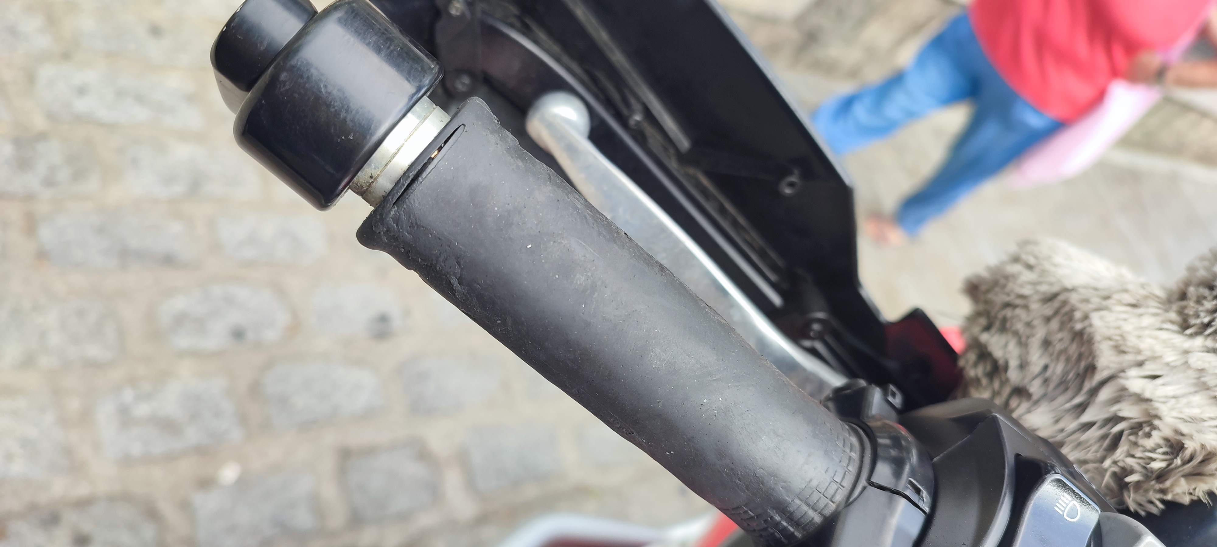

Je pensais peut-être à mes poignées chauffantes d'origine qui ont bien vécu.
Je me demande si la matière qui s'enlève ne laisse pas passer l'humidité et me ferais un court circuit.
Certains on déjà eu des poignées chauffantes vieillissantes?
A noter qu'elles ont été installées par honda lors de l'achat de la moto. Ce sont celles connectées avec le voyant à l'écran.

Re: Urgent // faux contact démarrage en plein road trip
#20 Message par Alain81 » 31 août 2026, 11:41
tu as combien de km pour avoir les poignées dans cet état ?
Flint6593
Messages : 89
Enregistré le : 30 mai 2019, 19:06
Localisation : Toulouse
#21 Message par Flint6593 » 31 août 2026, 16:23
Je vais passer les 90'000kms. :D
Mais je roule par toute meteo. De la pluie, du -10° dans les alpes italiennes jusqu'au 40° comme aujourd'hui en Andalousie §chaud
Et ce sont bien les poignées Honda installée à l'achat
