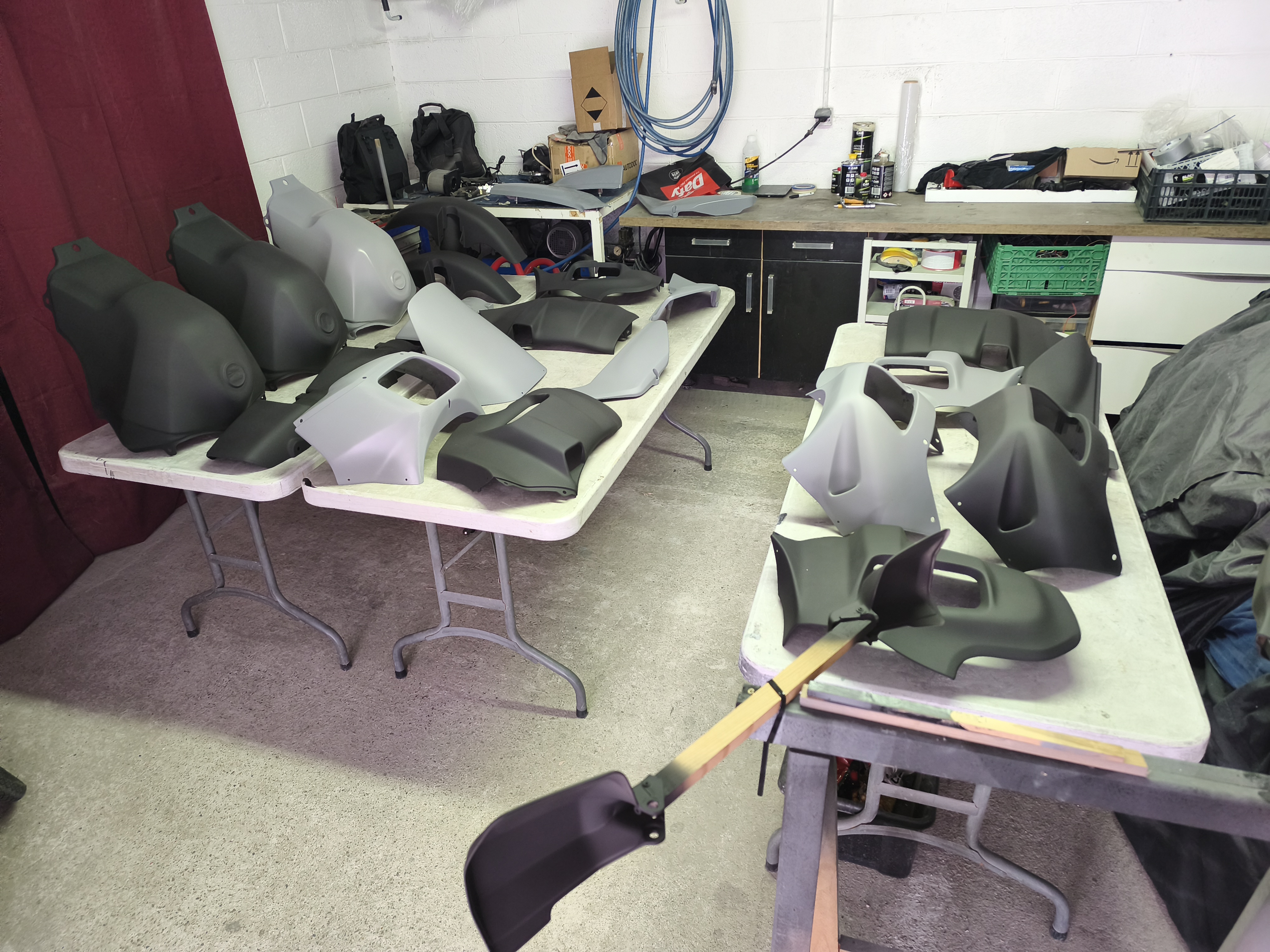

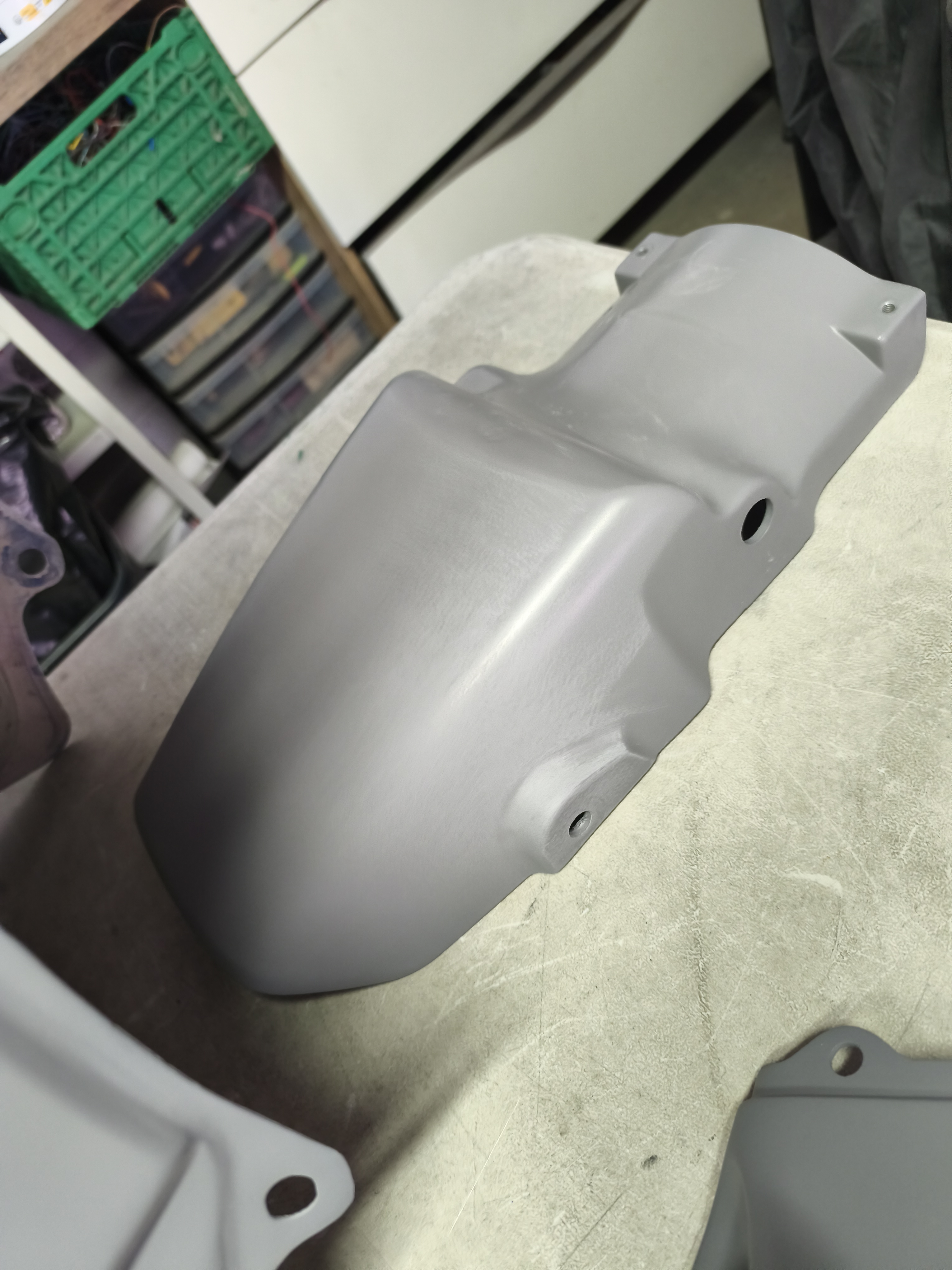

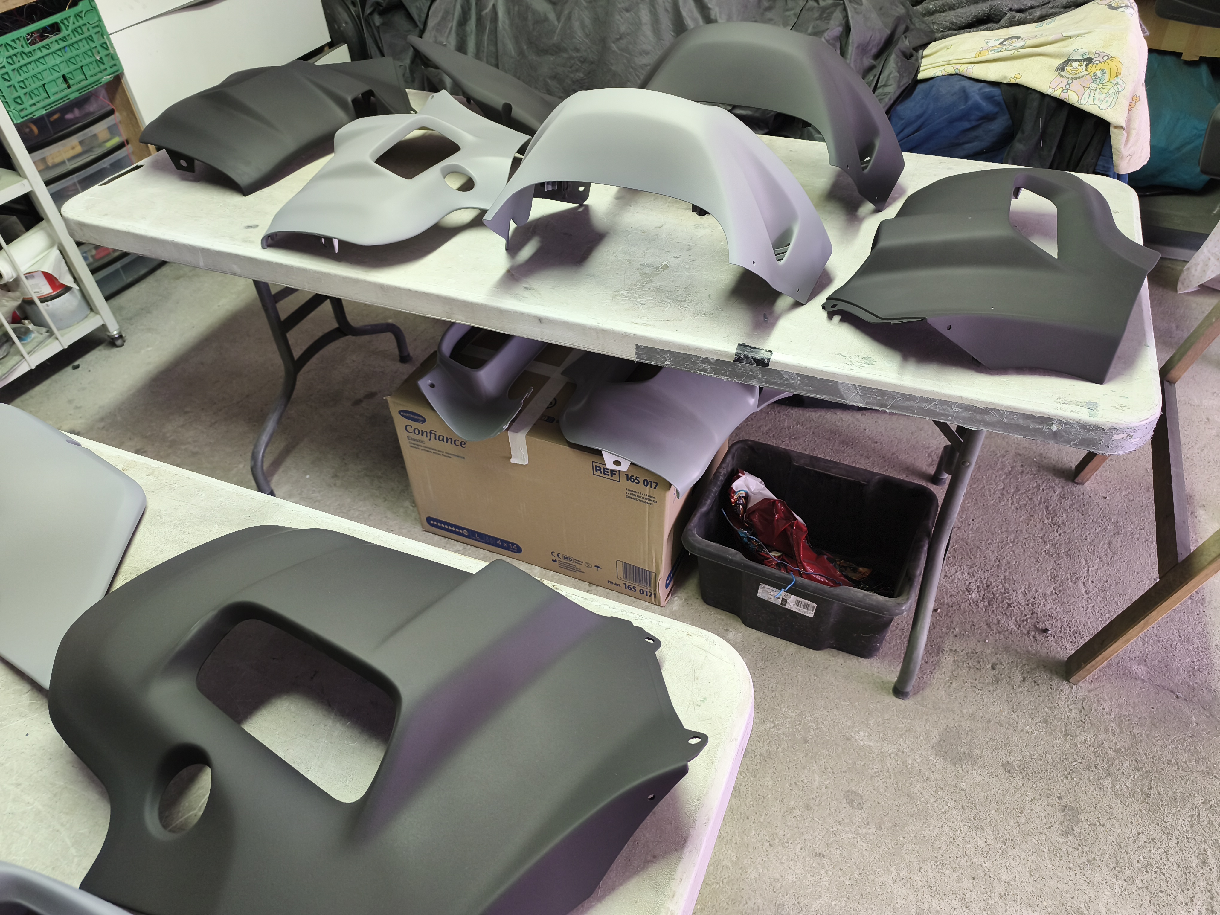

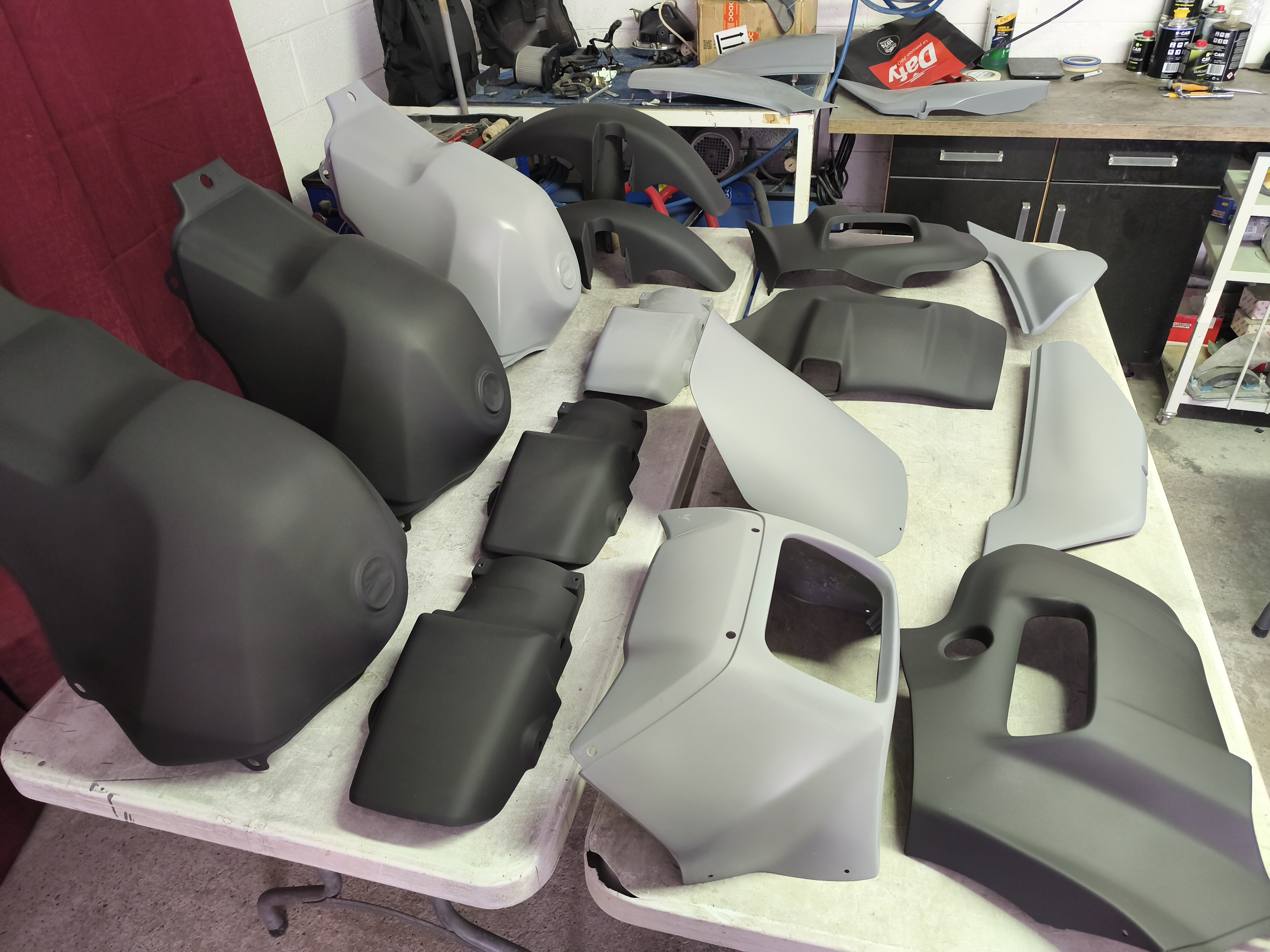

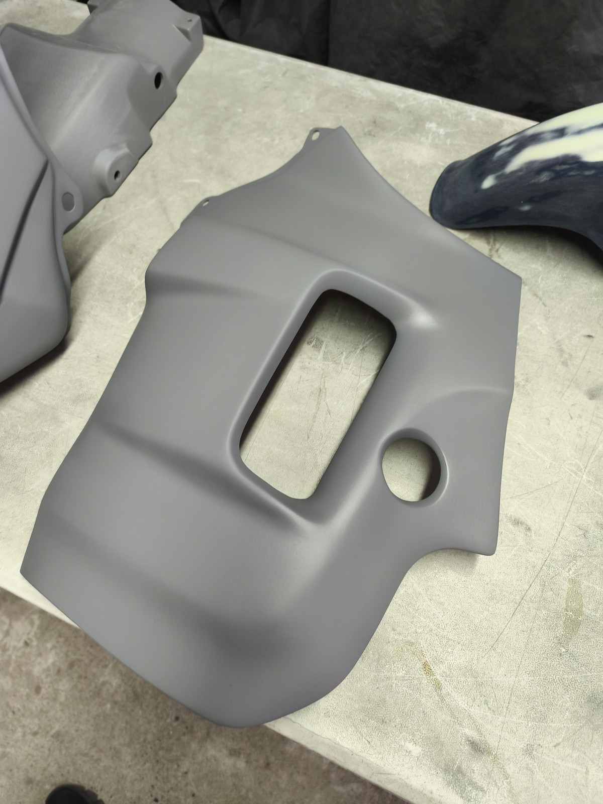

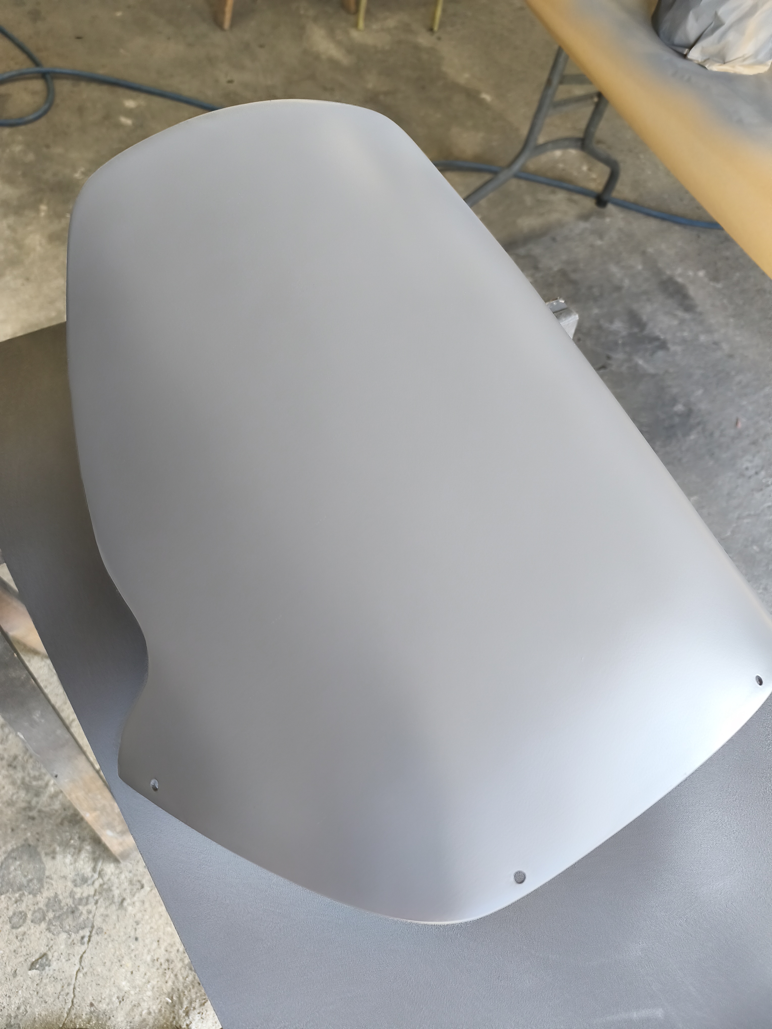

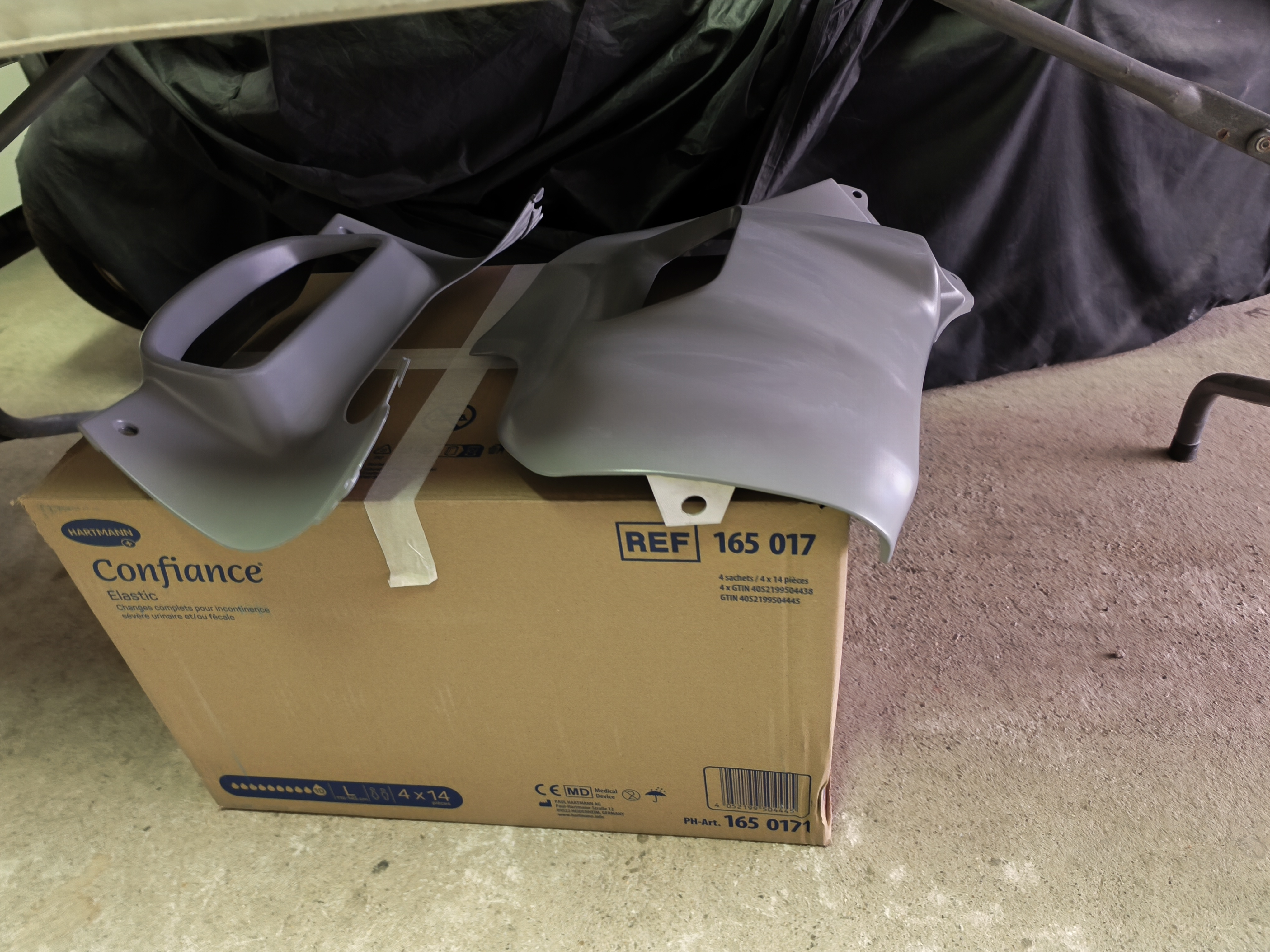

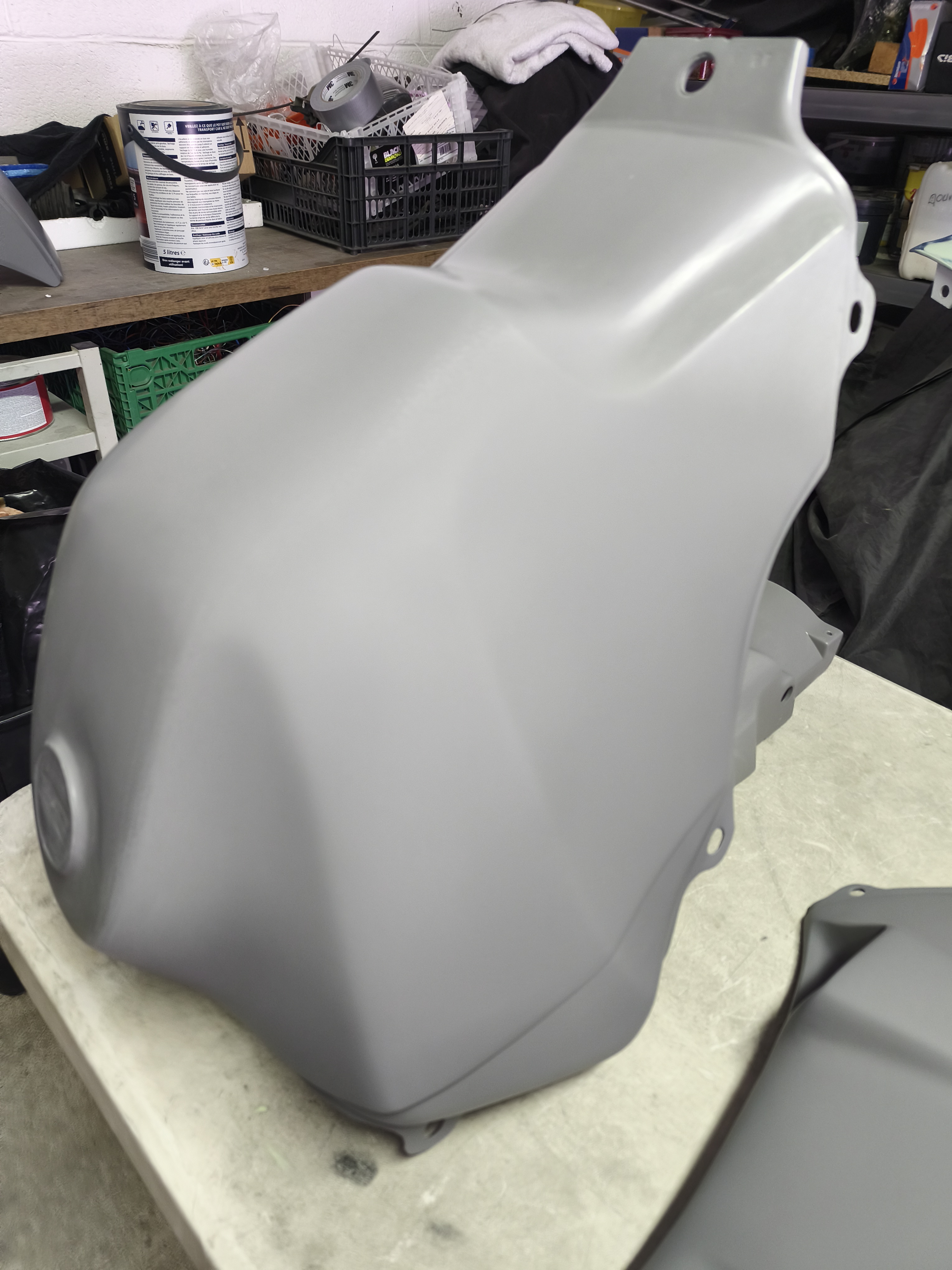

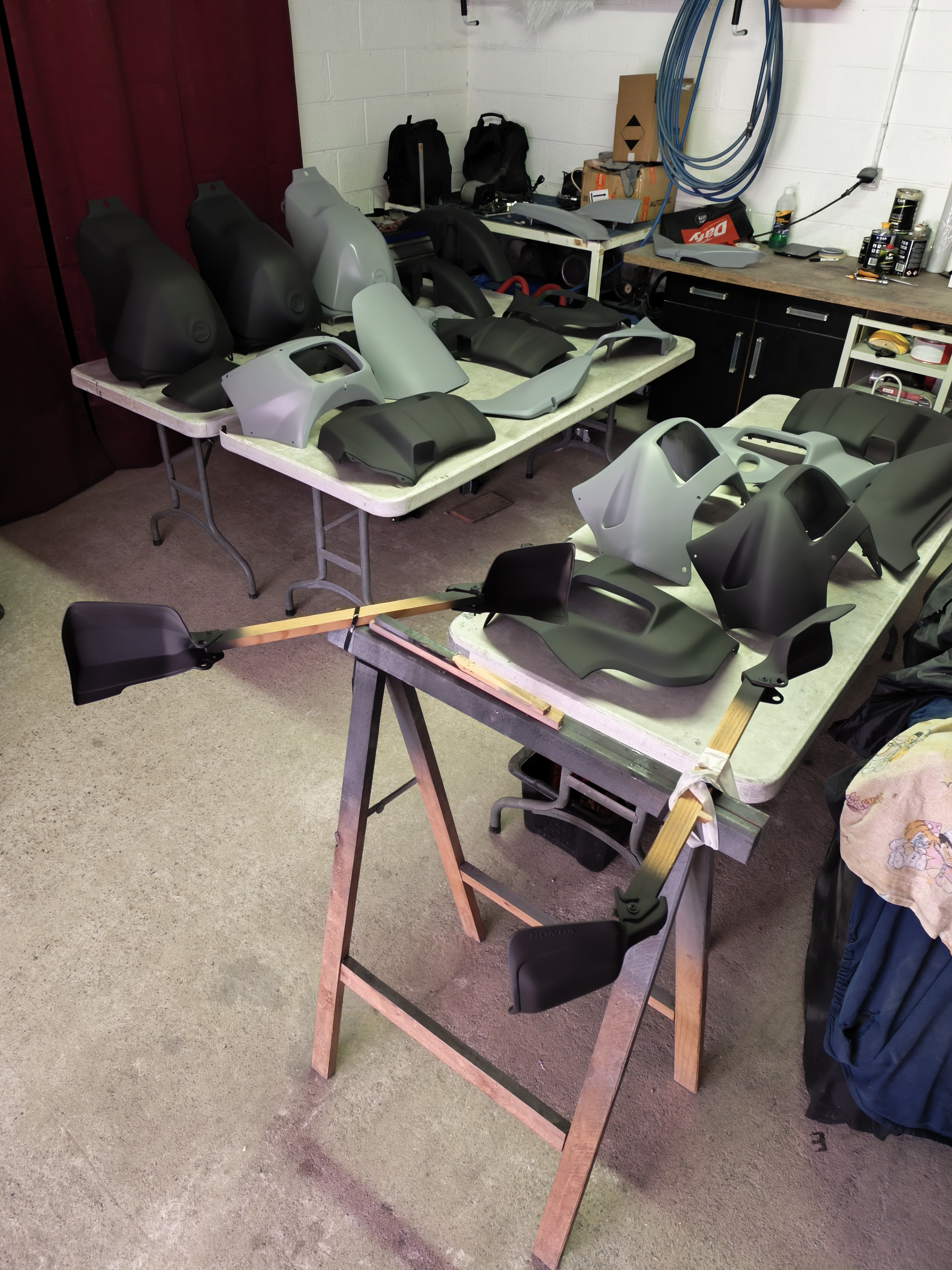

Petite avancée notable dans le chantier !
Et comme j'ai eu du temps pour flâner sur Leboncoin, j'ai pû trouver deux carrosseries complètes de TA pour madame et moi. L'idée c'est de pas toucher à la carrosserie de la machine de madame et de refaire deux carrosseries identiques pour rouler Míster & Misses V 🤣

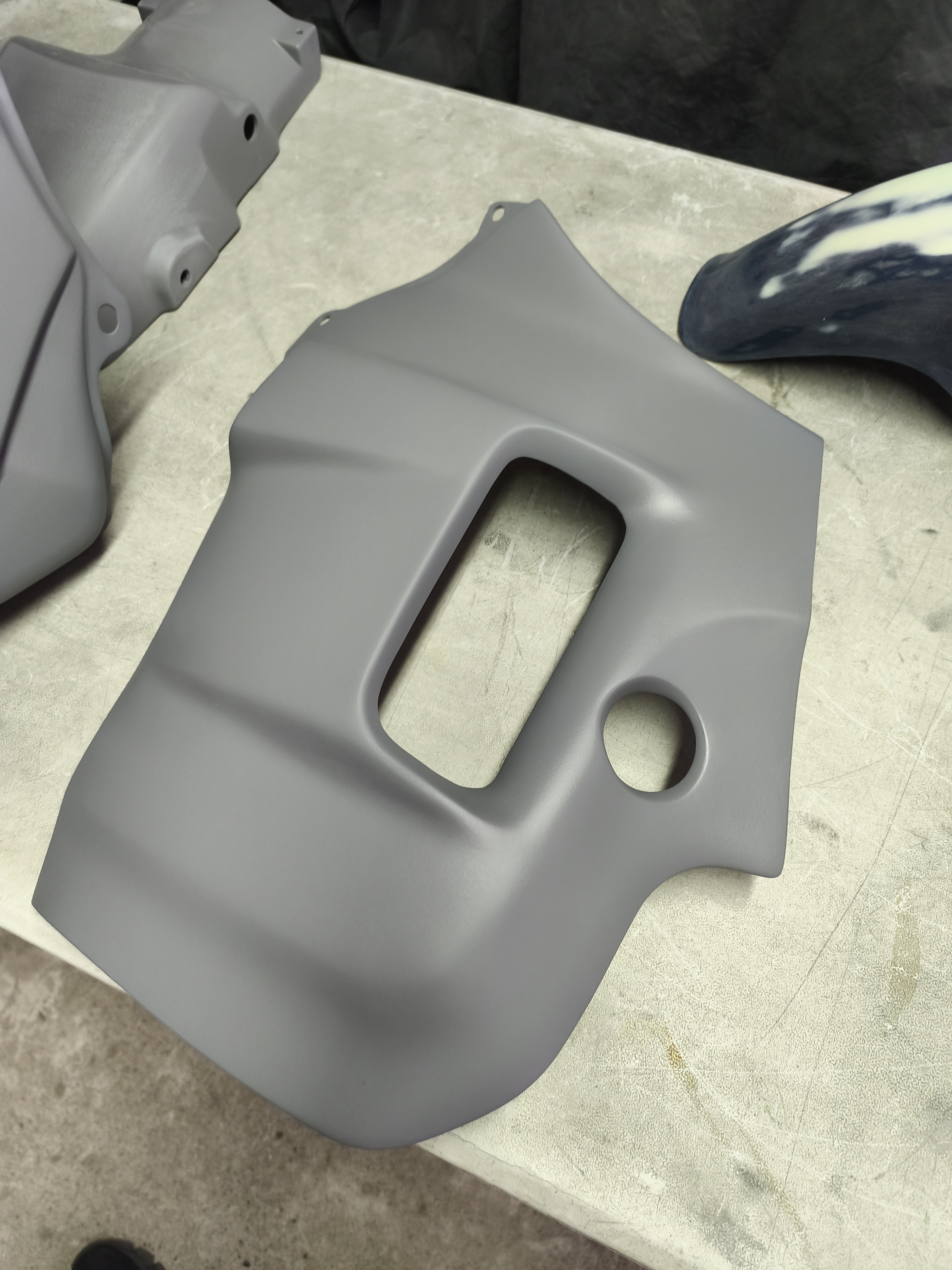

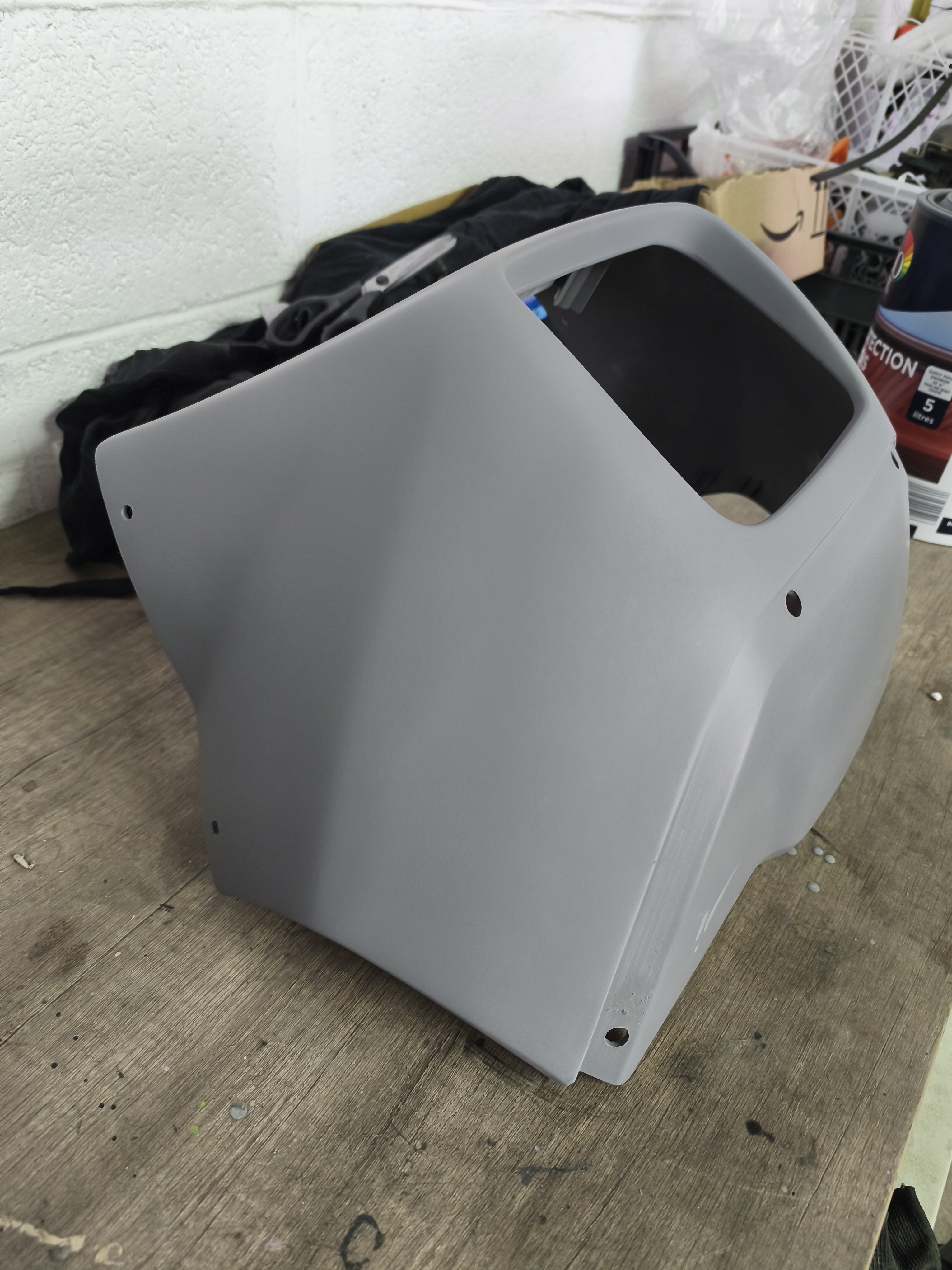

Et la carrosserie du TA du copain avait encore quelques défauts donc mise en apprêt des parties réparées et des flancs arrière que nous n'avions pas encore...il m'avait piqué les miens pour ses photos le saligo 😅😅
Tout est en apprêt, et avec les nombreuses réparations , réfections des points d'attaches etc... Bah ça fait du bien au moral de voir les pièces enfin uniformes 😀
La carrosserie du collègue est poncée et prête a peindre depuis... Et moi j attend déjà de lui peindre son TA avant de poncer mes deux jeux complets de carrosseries ! J'en ai un peu marre de poncer pour le moment !
En tout cas grâce à ça le moral est bon et la convalescence se passe tout de même bien!
Forcément ça m'a pris bien plus de temps à préparer tout ça qu'habituellement mais ce n'est pas une course , j'ai le temps d'avancer a mon rythme 🙂

#13 Message par Zebulon » 04 sept. 2026, 18:59
et le carton de "confiance" ??? c'est por absorber l'humidité résiduelle ? :lol:
OlivVmb (05 sept. 2026, 16:25)

#14 Message par Marcopolo » 04 sept. 2026, 19:07
Superbe, quel beau travail et en 3 exemplaires §super §super §super
Tu peux m'apprendre ? la peinture, c'est vraiment pas mon fort :(

Ouai Marcopolo c'est pour éponger la transpiration dû a tous ces ponçages mdr ! Cartons que le collègue ramène, sa femme s'occupe de personnes âgées chez eux. Ils leurs faut ça par cartons complets :lol: pas au collègue hein ! Au vieux ! Mdr

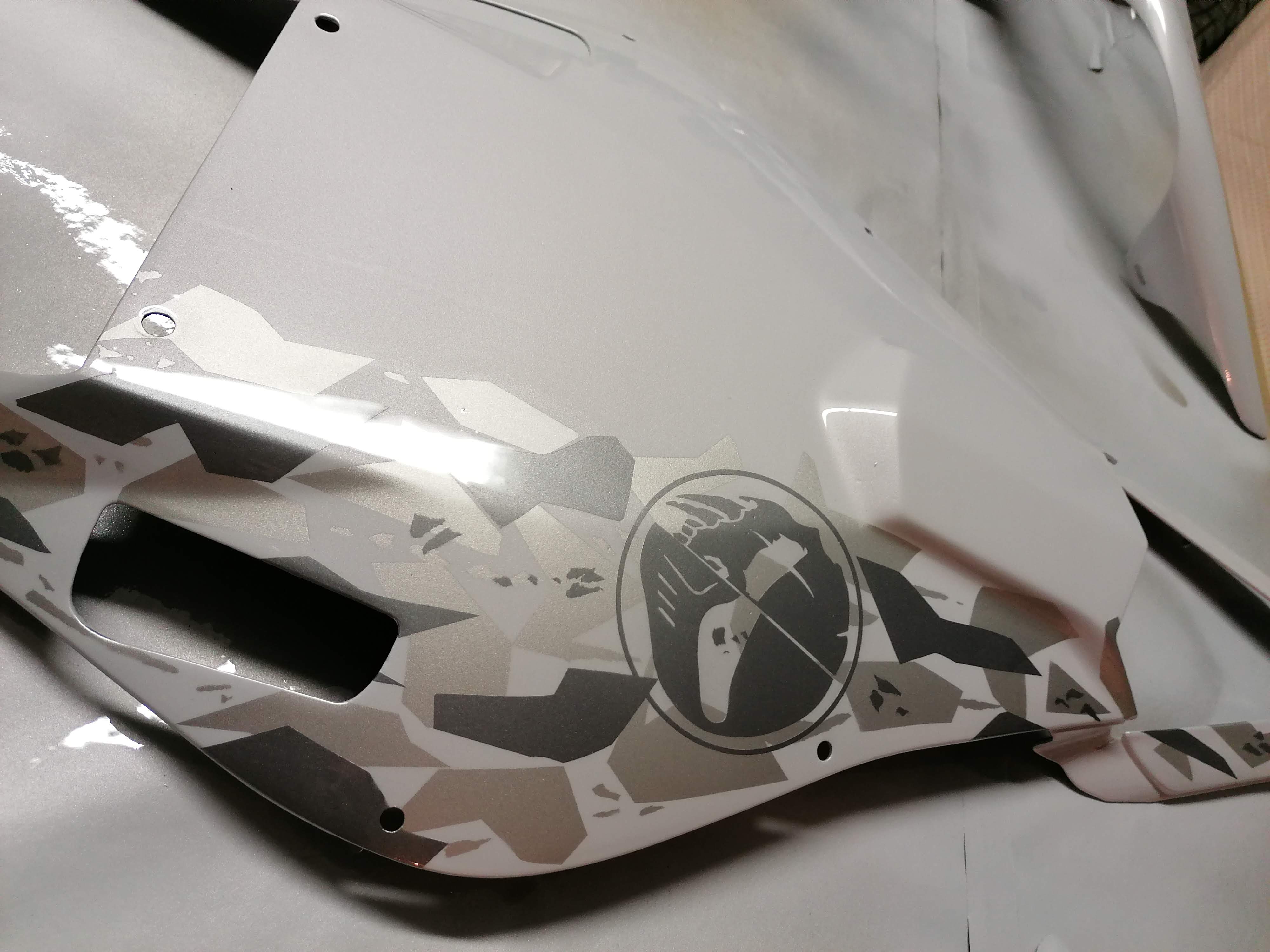

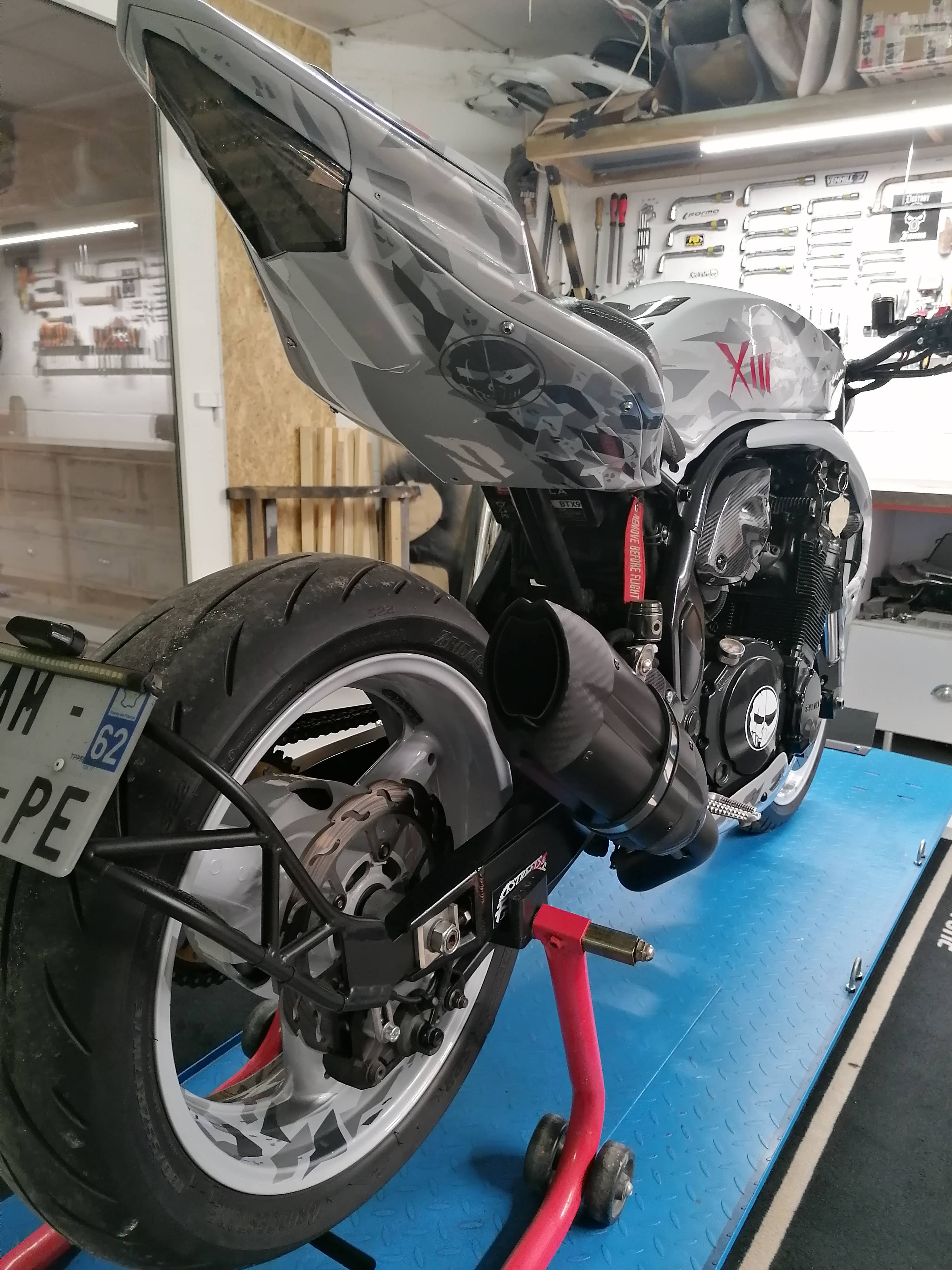

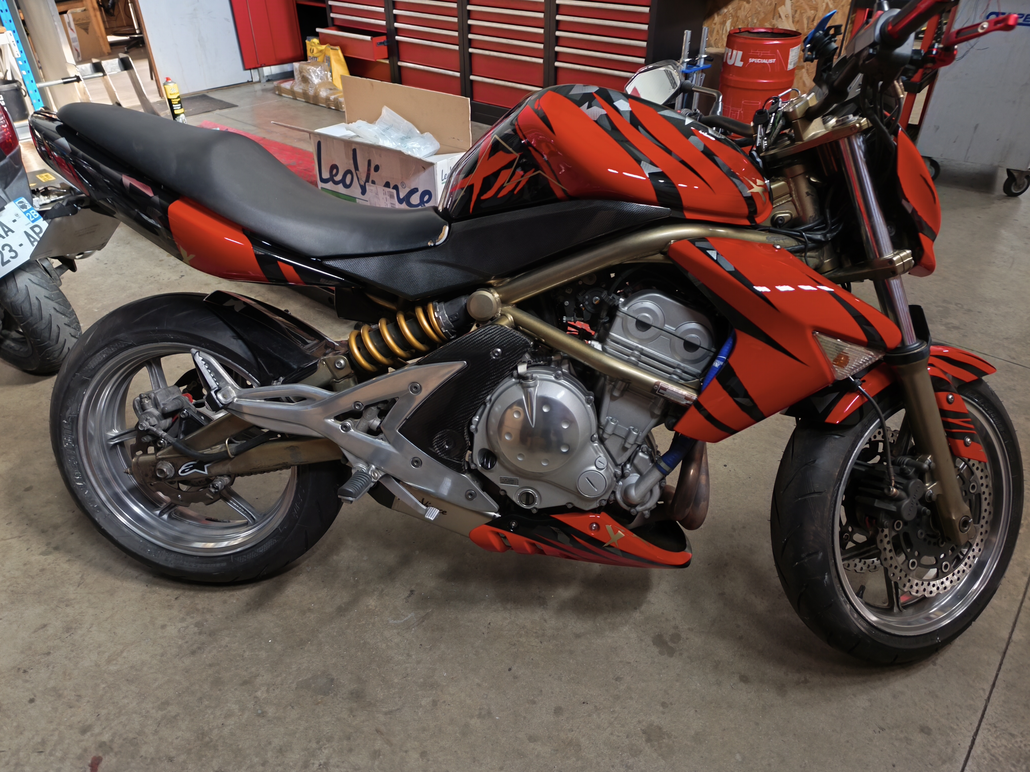

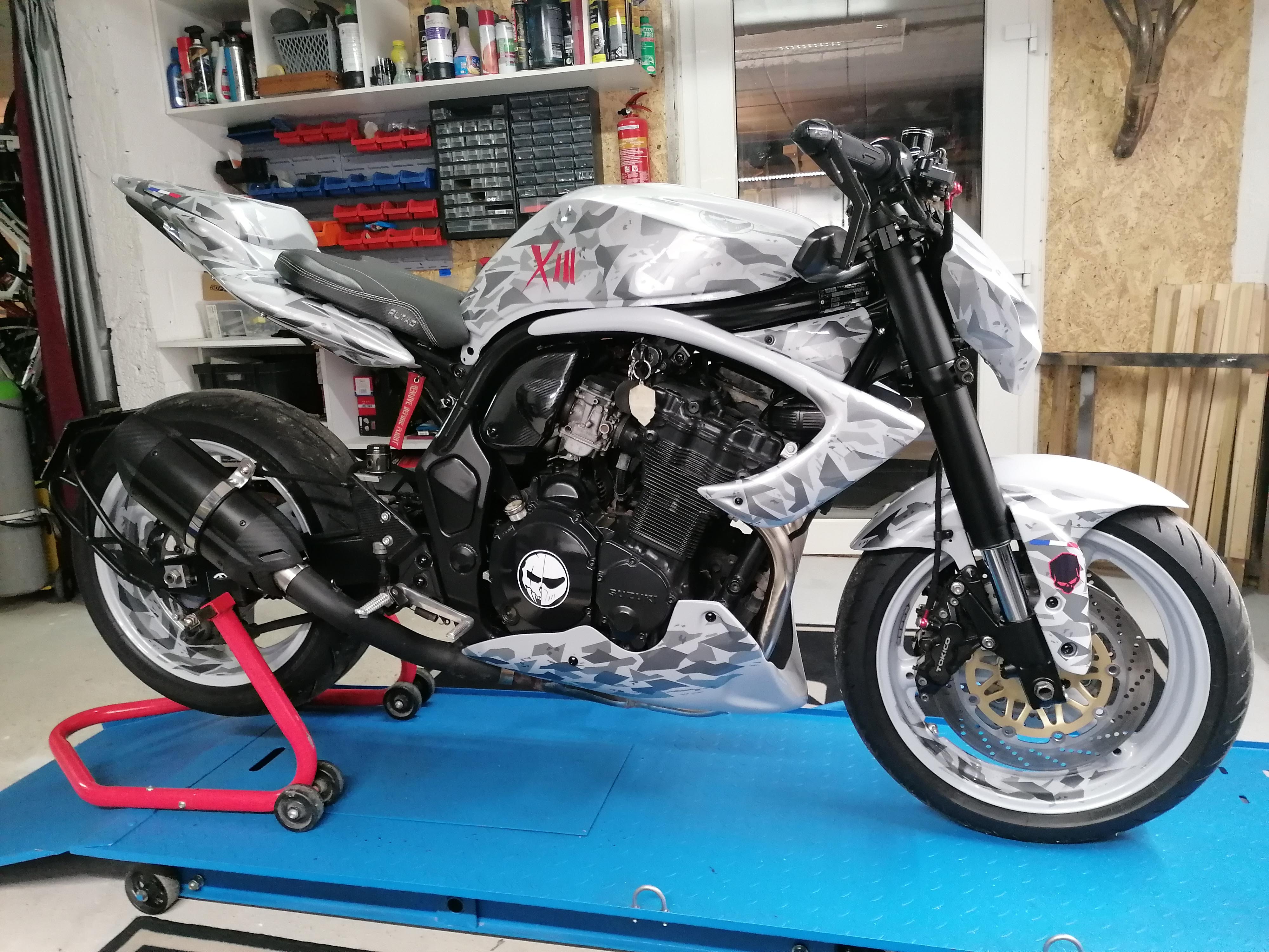

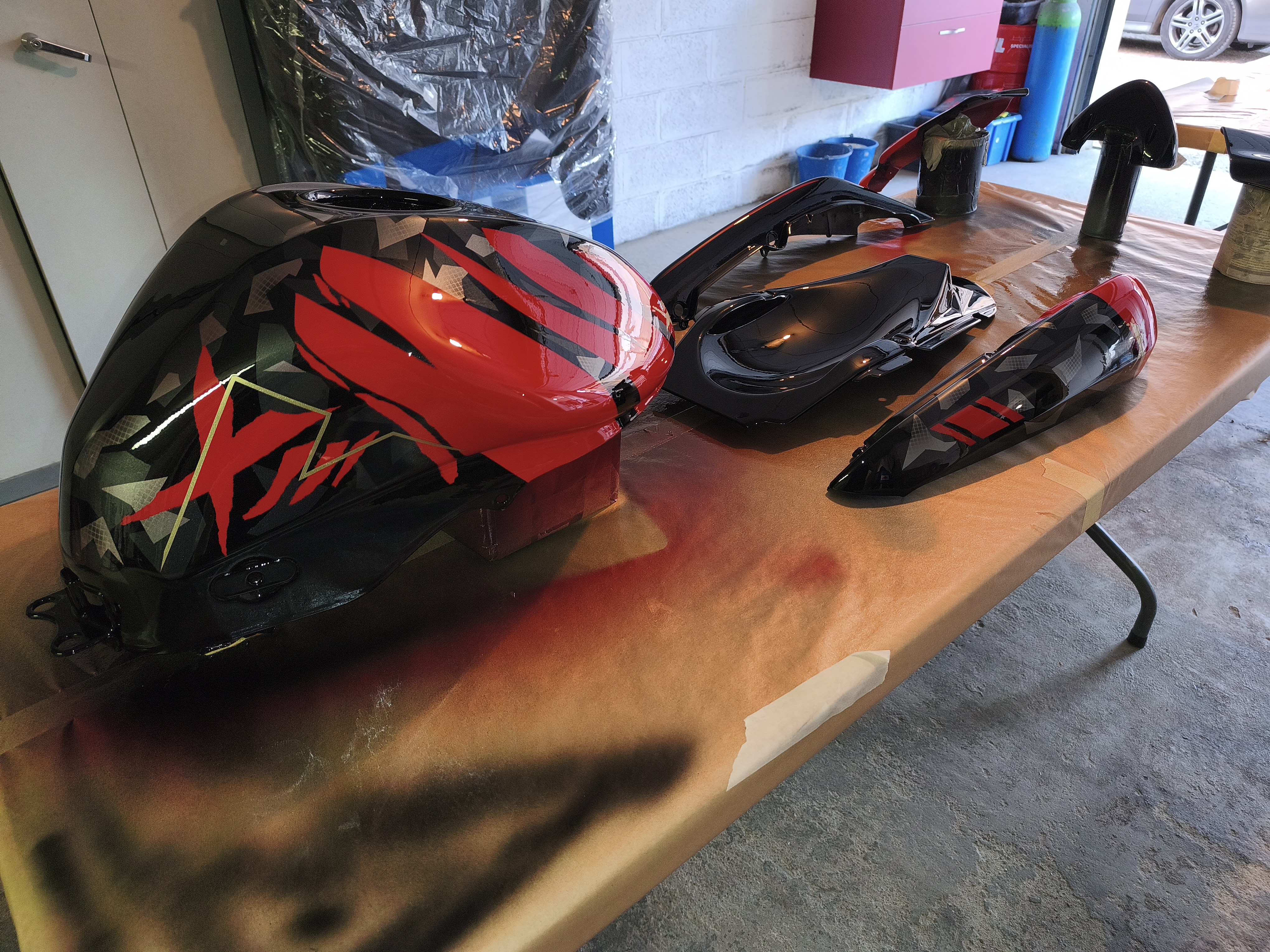

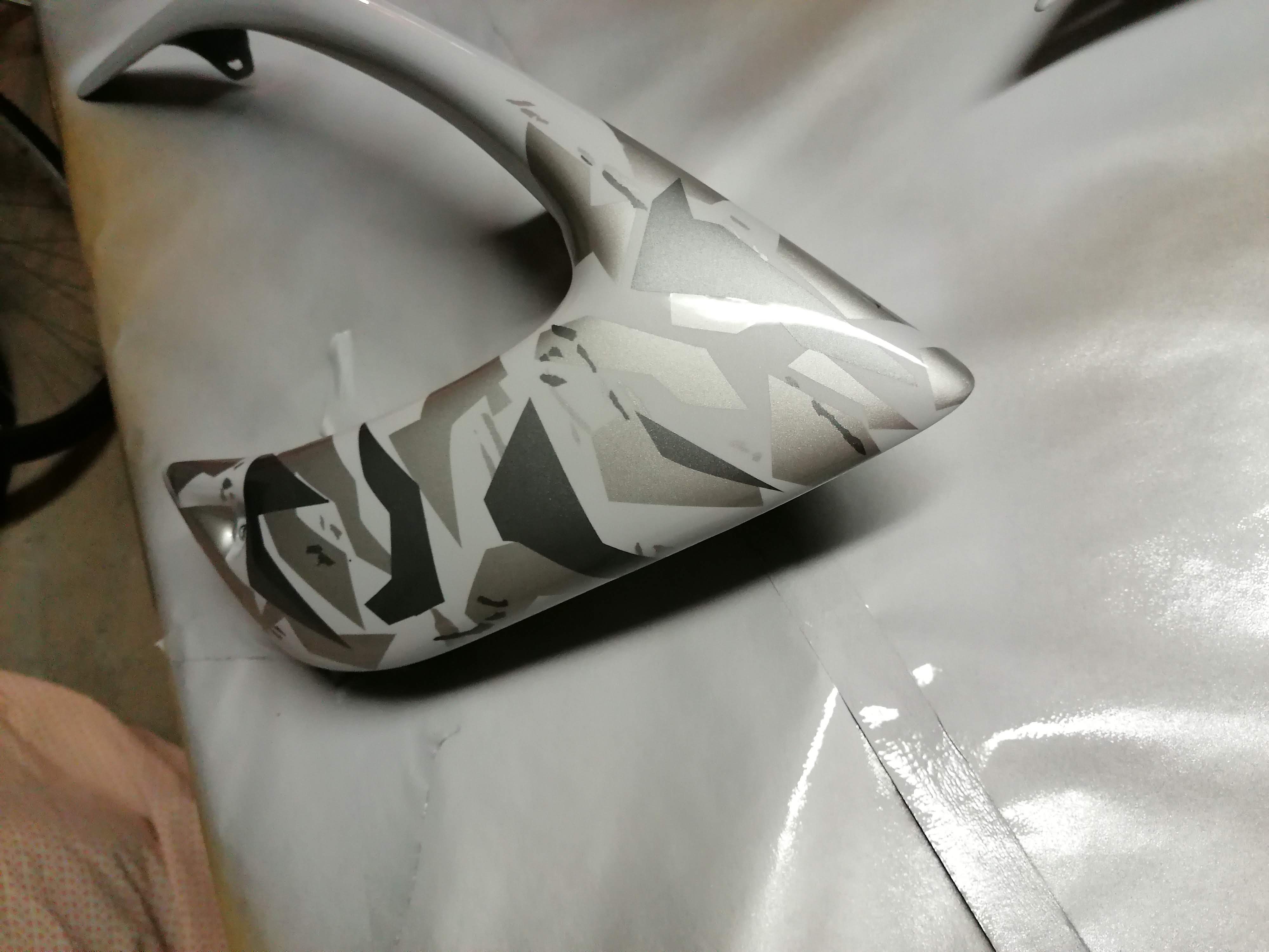

Je mettrai quelques clichés de l'étape peinture mais je n' ai pas vraiment la même méthode que notée plus haut.
J'utilise des bases solvantées pour chaque couleurs de la déco et ensuite vernis. Les côtes ou les petites poussières sont ensuite poncer au 1500 puis 3000 puis lustrage
Le plus relou ça reste la préparation, et surtout la réparation de la carrosserie. Une fois en apprêt c'est du velour !
Ça fait quelques années maintenant que je peinds et on peut faire des choses tellement cool.😀😀
Deux trois photos des trucs que j'ai fait dernièrement

#21 Message par Zebulon » 08 sept. 2026, 07:31
jolibo §aime

#22 Message par Levoleurdepoules » 08 sept. 2026, 07:54
@OlivVmb T es un artiste en peinture !!!!!
Super job sur les deux derniéres machines ...

#23 Message par Marcopolo » 08 sept. 2026, 08:39
Magnifique §aime
Je t'envoie un MP @OlivVmb

Le masquage pour la déco, une vraie galère je trouve :@ Perso, après la peinture leger poncage au 800/1000, pose de calicots qu'un p'tit magasin me fait sur mesure pour pas chere, surtout en Dinar, et ensuite vernis, plusieurs couches avec poncage fin entre deux, jusqu'a ne plus resentir la sur épaisseur des calicots. Et lustrage final si besoin bien sur! ;) Mais tout ça est lomg !!
